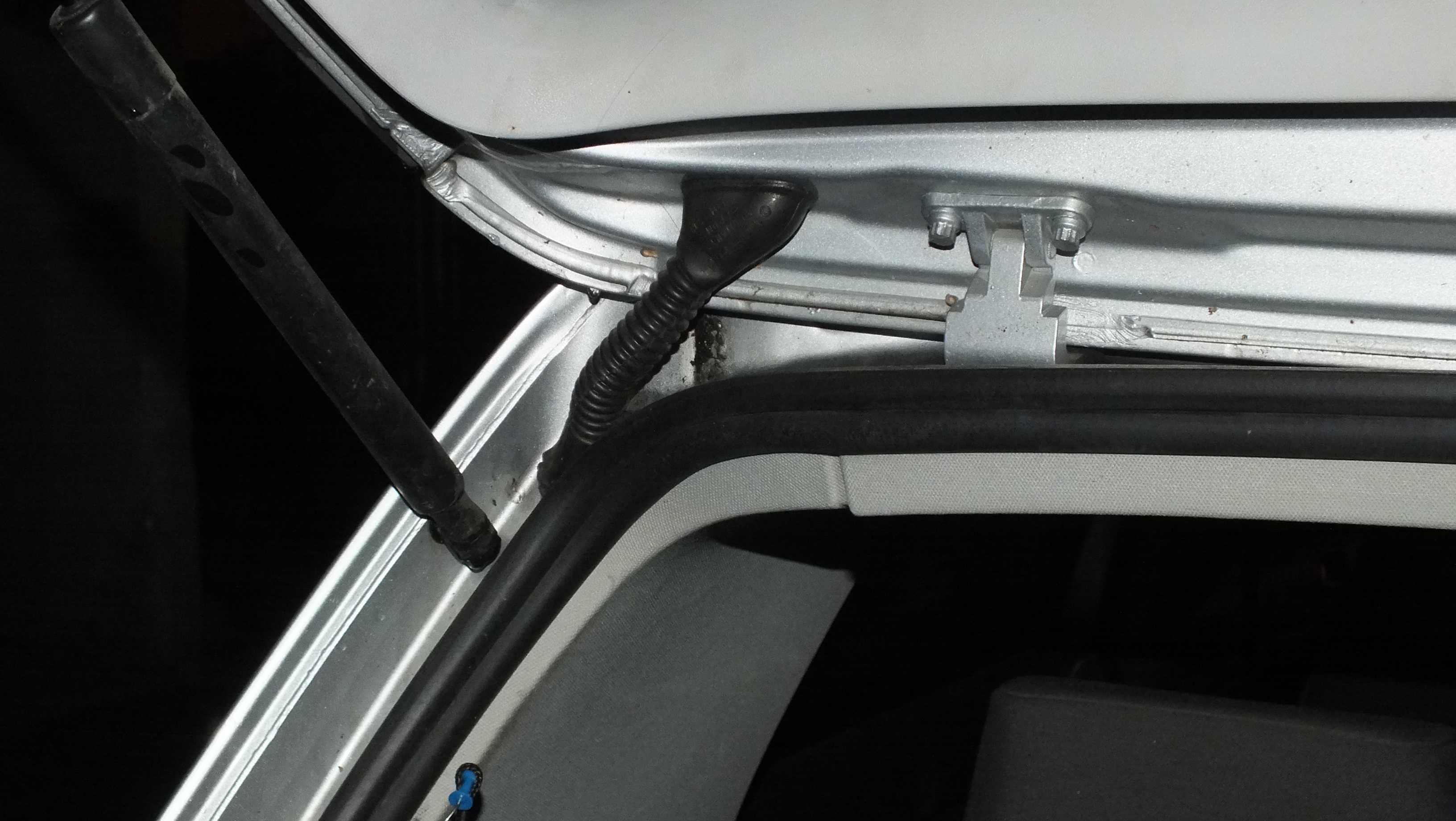

    Proszę o pomoc. Czytałem na forum, że prawdopodobnie przyczyną nie działania wycieraczki mogą być przetarte kable na łączu nadwozie klapa???
    #2 14628634
    rafal.jaro
    Specjalista grupy V.A.G.
    i tak będzie najpewniej. Sprawdź wiązkę wychodzącą z karoserii na klape.

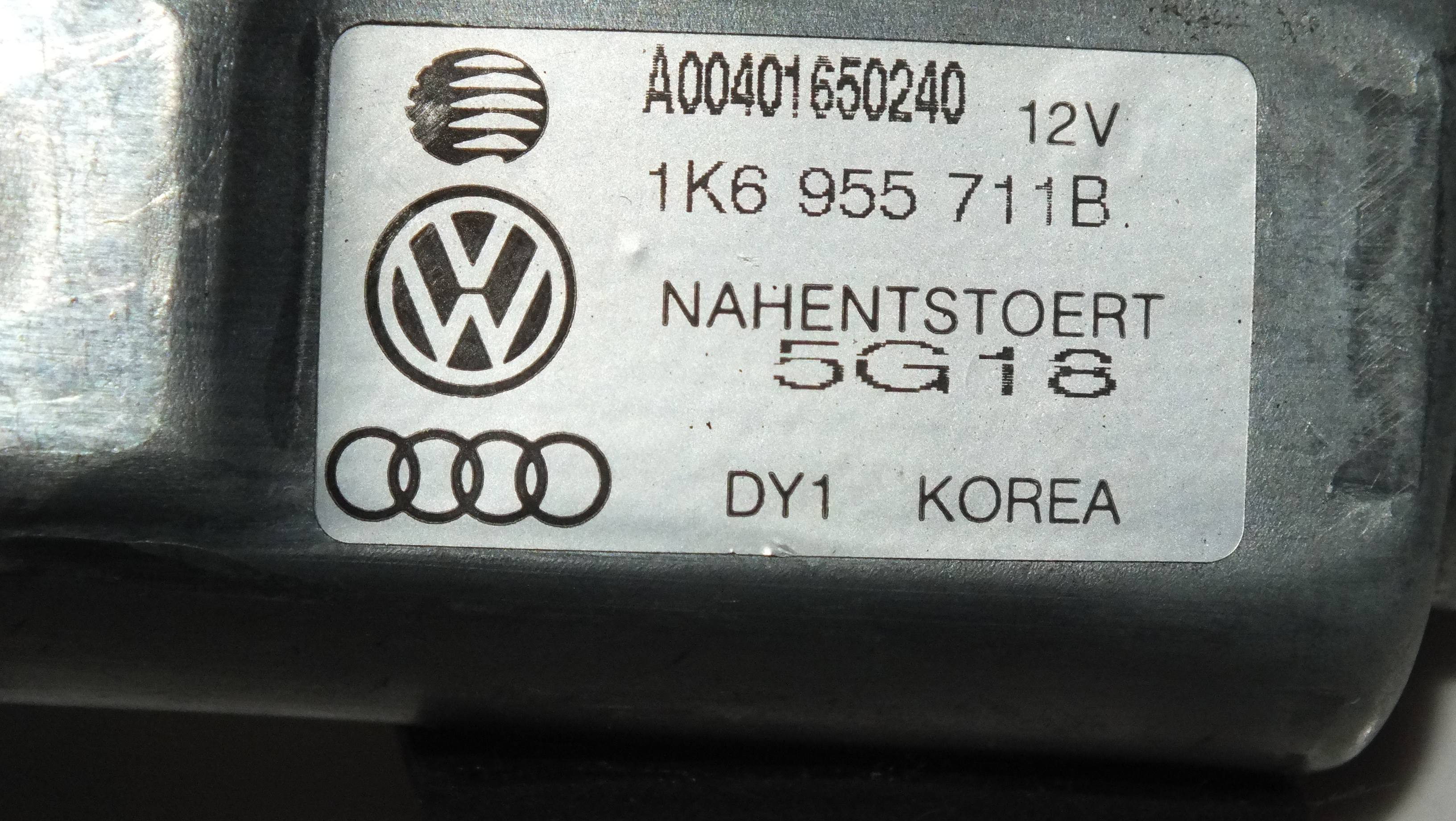

    Robie sobie sam na dworze także jak tylko będzie cieplej biorę się do roboty i dam znać jak mi poszło. Bardzo dziękuję za zainteresowanie i podpowiedzi. A jeszcze jedno panowie czy gdybym chciał wyjąć płytkę z silnika aby ją przeczyścić to muszę te punkty rozlutować??? ( zdjęcie pierwsze )

    Problem rozwiązany. kable były przerwane na łączeniu klapy.
