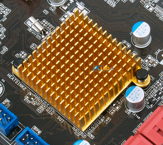

    bezpiecznik cały ,10A triak do 16A ,radiator od karty graficznej taki Regulator z u2008 przestał działać.

    Zakupiłem bta41 na 40A i wywale na zewnątrz obudowy spory radiator od procesora .Po podmiance stwierdzam że padł triak .
