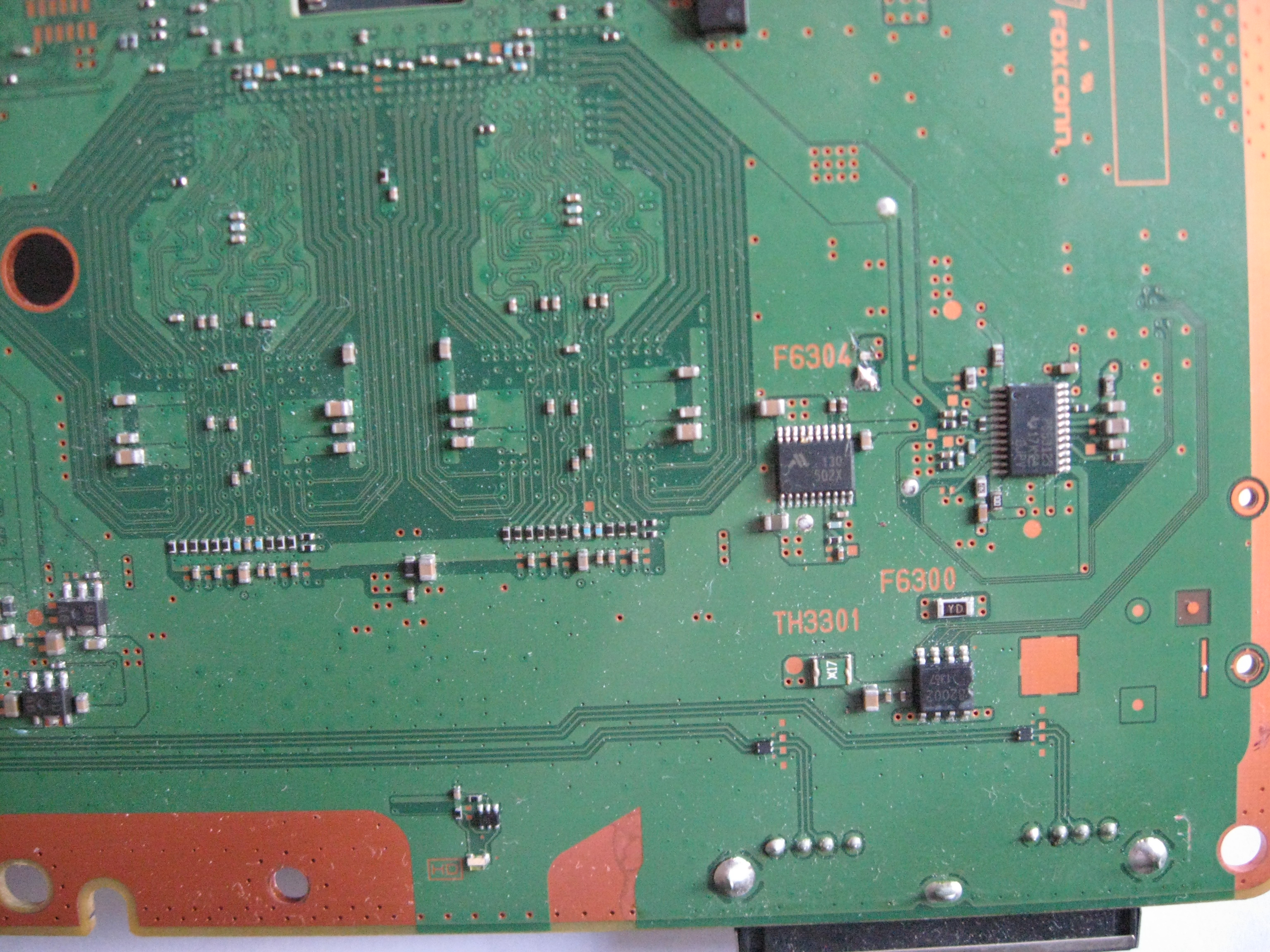

    Witam,kupiłem martwą konsolę ps3 cech-2504b brak żadnej reakcji nie reaguje na włącznik nie świeci żadna dioda.Po sprawdzeniu zasilacza napięcia są jedynie na 2 dużych pinach które wchodzą do konsoli brak 12v.Odkręciłem płytę główną i widać ślady próby majsterkowania,jednak brakuję 2 elementów ,wydaje się że bezpieczników f6301 i f6304 oznaczenie płyty głównej kte-001 ep gw 1-884-749-31.Wie ktoś jakie to elementy bezpieczniki.Pomoże ktoś? Brak reakcji PS3 CECH-2504B, brakujące bezpieczniki f6301 i f6304 na płycie KTE-001 Brak reakcji PS3 CECH-2504B, brakujące bezpieczniki f6301 i f6304 na płycie KTE-001

    Są to bezpieczniki, wartości nie znam. Bez nich jest standby i przycisk powinien reagować.
    Sprawdź taśmę od włącznika , TH6003 i układ przy nim.

    Taśmę sprawdziłem jest ok. napięcia są, co może być jeszcze uszkodzone.

    TH6003 i układ przy nim jak sprawdziłeś, pozostaje syscon, układ odpowiedzialny za włączanie zasilania. Układ jest nie wymienny, zaprogramowany na etapie produkcji konsoli.

    Th6003 i układ przy nim ok.więc pewnie syscon,dziękuję za pomoc.
