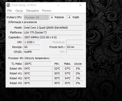

    Mam ten sam procek wyciągam stabilne 2,9 GHz na płycie P5B Deluxe Intel Core 2 Quad Q6600 - ogólne podkręcanie PC'ta
    Jak chcesz mogę podesłać ci jak mam biosa ustawionego :)
    A zasilacz mam stary 400W

    Poziom 19  
    Patrząc na temperatury jakie masz wnioskuję że procek musi się nieźle gotować.Domyślam się że "stabilne" 2.9GHz osiągasz a powyżej następuje restart /zapewne z racji temperatur płyta odcina mu zasilanie/.
    Jednej kości DDR2 4GB kompletnie nie opłaca się kupować, zainwestuj w 2x2GB.
    Wydaje mi się że na tej płycie nie poszalejesz z OC bo ma dosyć skromną sekcję zasilania a że Q6600 to grzałki i mosfety mogą się gotować.
    Generalnie na dobrych płytach te quady robiły 3.4GHz spokojnie a dobre sztuki powyżej 3.6GHz.

    Miniuss007
    Nie do końca, długo mnie w domu nie było i pasta się zużyła a chodził ponad miesiąc i był nie wyłączany, ja mam 3x2GB i grafikę GT440 1GB :)
