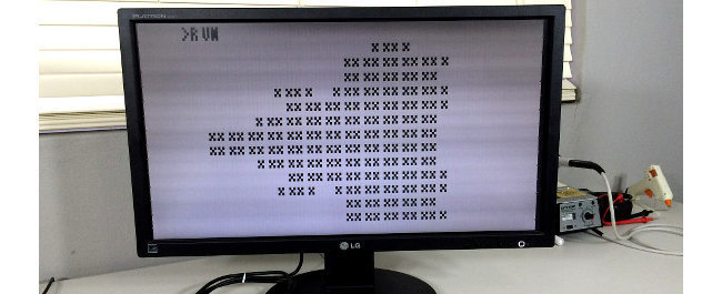

    Emulator oparty o Arduino Uno pracował 5 - 8x wolniej niż MOS 6502 taktowany zegarem 1 MHz.
    Ostatecznym testem było uruchomienie na emulatorze programu wyświetlającego fraktal.
    Emulator Apple II z wykorzystaniem Arduino Uno
    Autor zaprezentował działanie emulatora w krótkim filmie,
