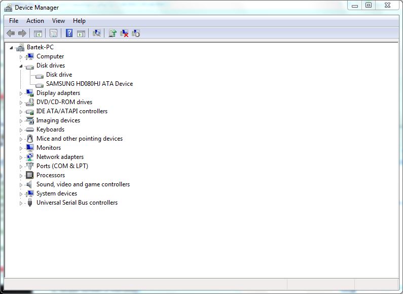

    Mam problem ponieważ mam dysk przenośny touro s komputer widzi że jest on podłączony ale nie mogę z niego korzystać
  • #3
    sims1998
    Level 9  
    dysk HGST touro s 1tb podłączony zwykłym kablem usb dołączonym w opakowaniu

    Komunikat mówi, że nie była możliwa instalacja sterownika urządzenia.
    1. Podaj pełną nazwę systemu operacyjnego wraz z architekturą (32 czy 64 Bit).
    2. Wrzuć screen z menadżera urządzeń
    3. Podaj identyfikatory sprzętu dla wszystkich urządzeń, które w menadżerze urządzeń mają ostrzeżenie o braku lub konflikcie sterownika:
    Instrukcja wyszukiwania sterowników po identyfikatorze sprzętu.

    System 32 bit
    Dysk przenośniy touro s niewykrywany przez windows 7
    Touro S
    USBSTOR\DiskHGST____TOURO_S_________0___
    USBSTOR\HGST____TOURO_S_________0
    USBSTOR\GenDisk
    GenDisk
    Optiarc DVD RW AD-7240S ATA
    Device IDE\CdRomOptiarc_DVD_RW_AD-7240S_________________1.02____
    IDE\Optiarc_DVD_RW_AD-7240S_________________1.02____
    GenCdRom

  • #9
    sims1998
    Level 9  
    Dzięki śmiga, zrobiłem wszystko według procedur naprawy.
