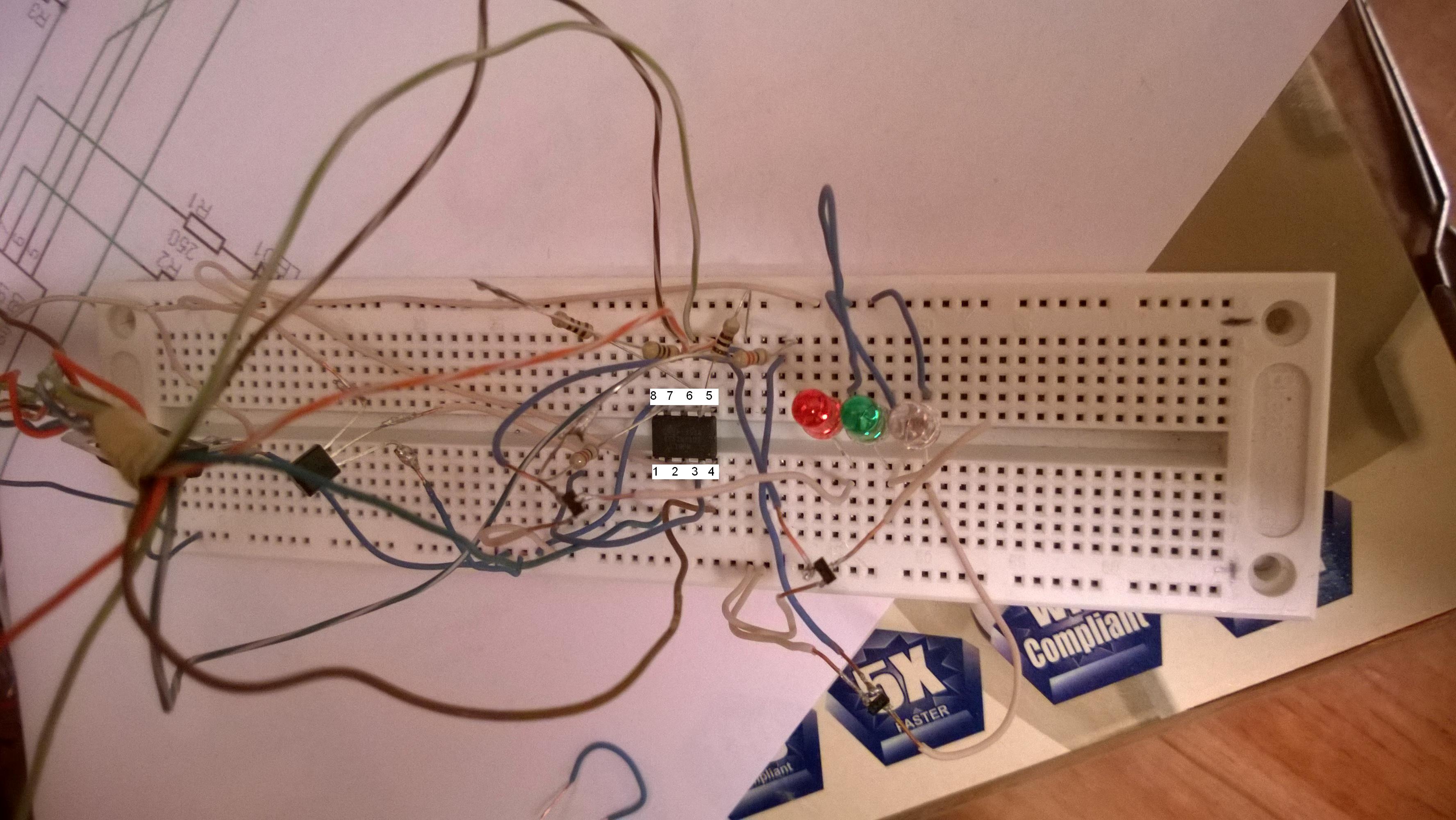

    Od kilku dni walczę z moim Attiny13V w kwestii wrzucenia na niego wsadu z Bascoma (v 2.0.7.5) przez programator ISP AVR USB - ARE0013 .
    Projekt który próbuję zrealizować to gotowy projekt kolegi z forum Interaktywna podstawka pod kufel.
    Układ wykonany zgodnie z schematem manekinen'a, a podczas wysyłania wsadu zachowuje się następująco:
    -Początkowo wysyłając wsad zamigały po kolei diody, w następujący sposób: 1drv.ms/1D2sjPb (do moderatorów - ważny filmik, niestety mam za mało postów, żeby ubrać w kod URL :( ) . Po podłączeniu właściwego napięcia zero odpowiedzi układu (napięcia sprawdzone miernikiem, jest ok).
    -Po zwarciu Resetu do GND na czas wysyłania wsadu zamigały jednocześnie dwie diody, a po podłączeniu właściwego zasilania układu palą się wszystkie trzy. Poza tym zero reakcji.
    Napięcie układu 5V.
    Chcę uruchomić identyczny układ, jak zaprezentował manekinen, z gotowych materiałów przez niego udostępnionych.
    Podłączam programator do gotowego układu. Zastanawiam się, czy nie będzie konieczne wyciągnięcie uC z układu do jego zaprogramowania? Jeśli tak, gdzie mogę znaleźć schemat podłączenia uC Attiny13V do programowania? Moje google nie poradziły sobie z attiny13V...
    Pozdrawiam qwerty
    Zwierałeś RESET do GND podczas programowania? W jaki sposób?
    Opisz dokładnie jakie wykonujesz czynności, by układ zaprogramować przygotowanym plikiem.
    Dodatkowo pokaż zdjęcia podłączenia podczas programowania.

    qwerty246
    Posty: 27
    Poprzez zworę w płytce stykowej. Wynika to z zdania w datasheet "Both the Flash and EEPROM memory arrays can be programmed using the serial SPI bus while
    RESET is pulled to GND." (pkt 17.6) - Tak to zrozumiałem... Ale najpierw były próby bez tej zwory i też nic.
    1.Podłączam styki programatora do nóżek uC zgodnie z oznaczeniami.
    2."ATtiny13V: 0 - 4 MHz @ 1.8 - 5.5V, 0 - 10 MHz @ 2.7 - 5.5V" więc próbowałem na programatorze ustawienia poniżej i powyej 1,5MHz.
    3.Podłączam wszystko do kompa, świeci się zielona lampka zasilania na programatorze, odpalam Bascoma
    4.Ładuje program w .bas, kompiluje i wciskam Send to Chip. Wtedy występuje zaprezentowana akcja z miganiem diod. Zero błędów w programie po drodze. Biorąc pod uwagę reakcję układu sądzę, że programator jest skonfigurowany poprawnie.
    5.Odłączam programator, podłączam zasilanie układu - zero reakcji. Jeśli pobudzę choćby palcem bramkę tranzystora, to dioda świeci - zasilanie ok. Brakuje więc tylko działania uC.
    [ATTiny13V][Bascom] - Nie można wrzucić wsadu na uC.
    Niewiele widać w tym pająku, ale jest to układ dokładnie z schematu manekinena. Bez żadnych modyfikacji, jedynie diody RGB zastąpione zostały LEDami na wstępnym etapie.

    RESET - Nie wiem o jakiej zworce piszesz a nie znalazłem instrukcji tego programatora tylko tego o numerze 14, ale generalnie to programator w czasie programowania decyduje jaki stan ma być na pinie RESET. Nie możesz więc zamiast programatora wymuszać na tym pinie stanu niskiego.
    Tak jak napisałeś, ze zdjęcia niewiele można stwierdzić.
    Generalnie więc podłączyć masz z programatora do mikrokontrolera co najmniej piny: RESET, MOSI, MISO, SCK i GND
    Jeśli zasilasz układ z innego źródła zasilania to wystarczy, że GND będą połączone.
    Jeśli natomiast (jak sądzę z opisu) odłączasz zewnętrzne zasilanie, to dodatkowo musisz podłączyć Vcc z programatora do mikrokontrolera na czas programowania, bo musi być zasilany.
    Najczęściej spotykane przyczyny problemów z zaprogramowaniem: http://mikrokontrolery.blogspot.com/2011/04/problemy-z-zaprogramowaniem.html
    Nie znam BASCOm więc pytanie: Czy masz jakieś komunikaty, że programowanie i weryfikacja przebiegły prawidłowo?

    qwerty246
    Posty: 27
    niveasoft napisał:
    W tym projekcie czeka Cię jeszcze zmiana FuseBitu CKDIV8 w mikrokontrolerze.
    Faktycznie, Fusebity były do zmiany.
    Okazało się ostatecznie, że attinka była coś strzelona, następna zaprogramowała się bezproblemowo.
    Swoją drogą i tak dziwne, że nie pokazywało żadnych błędów, ani komunikatów...
