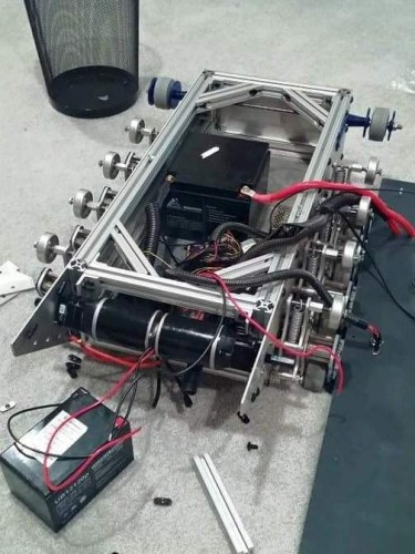

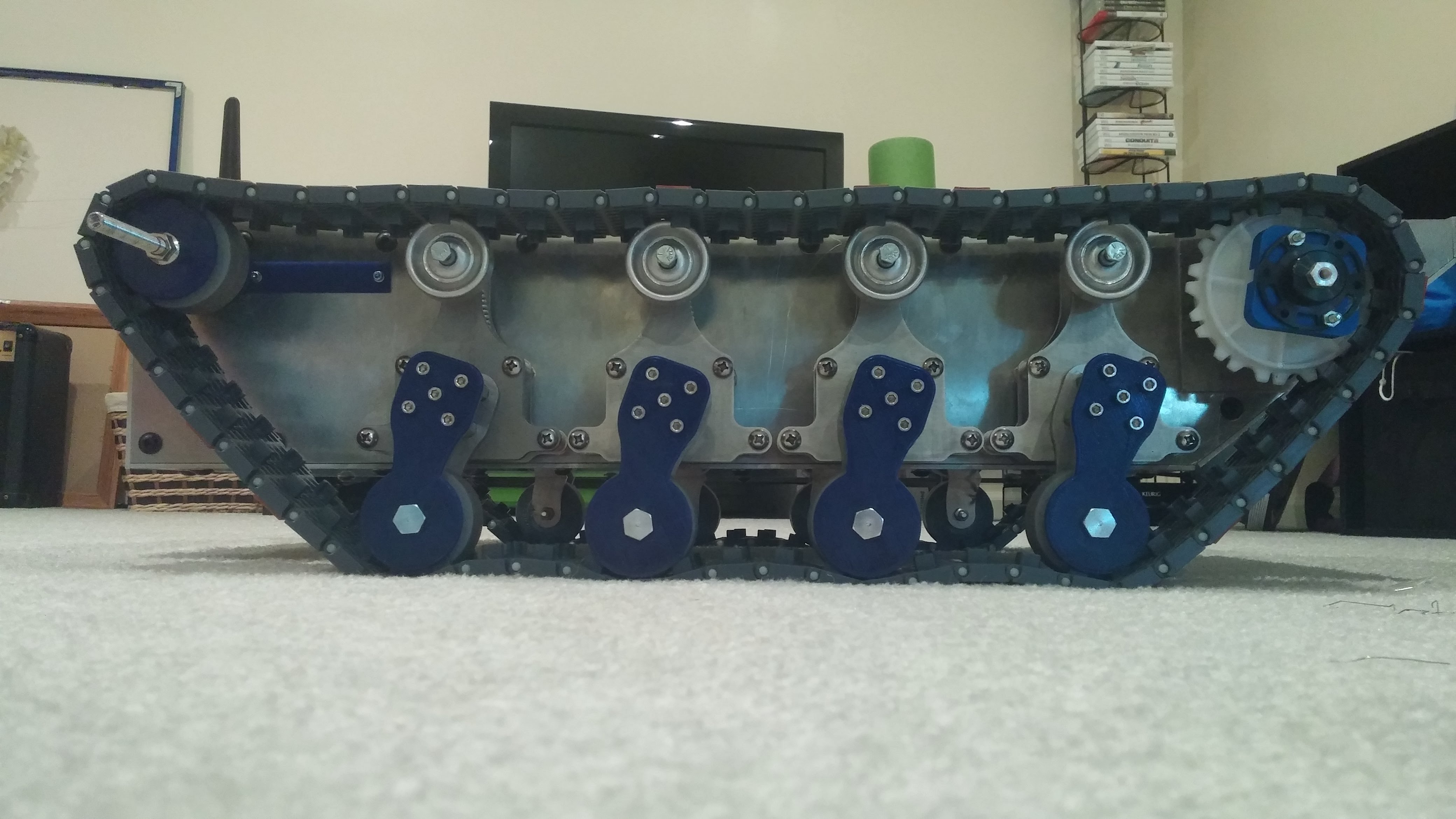

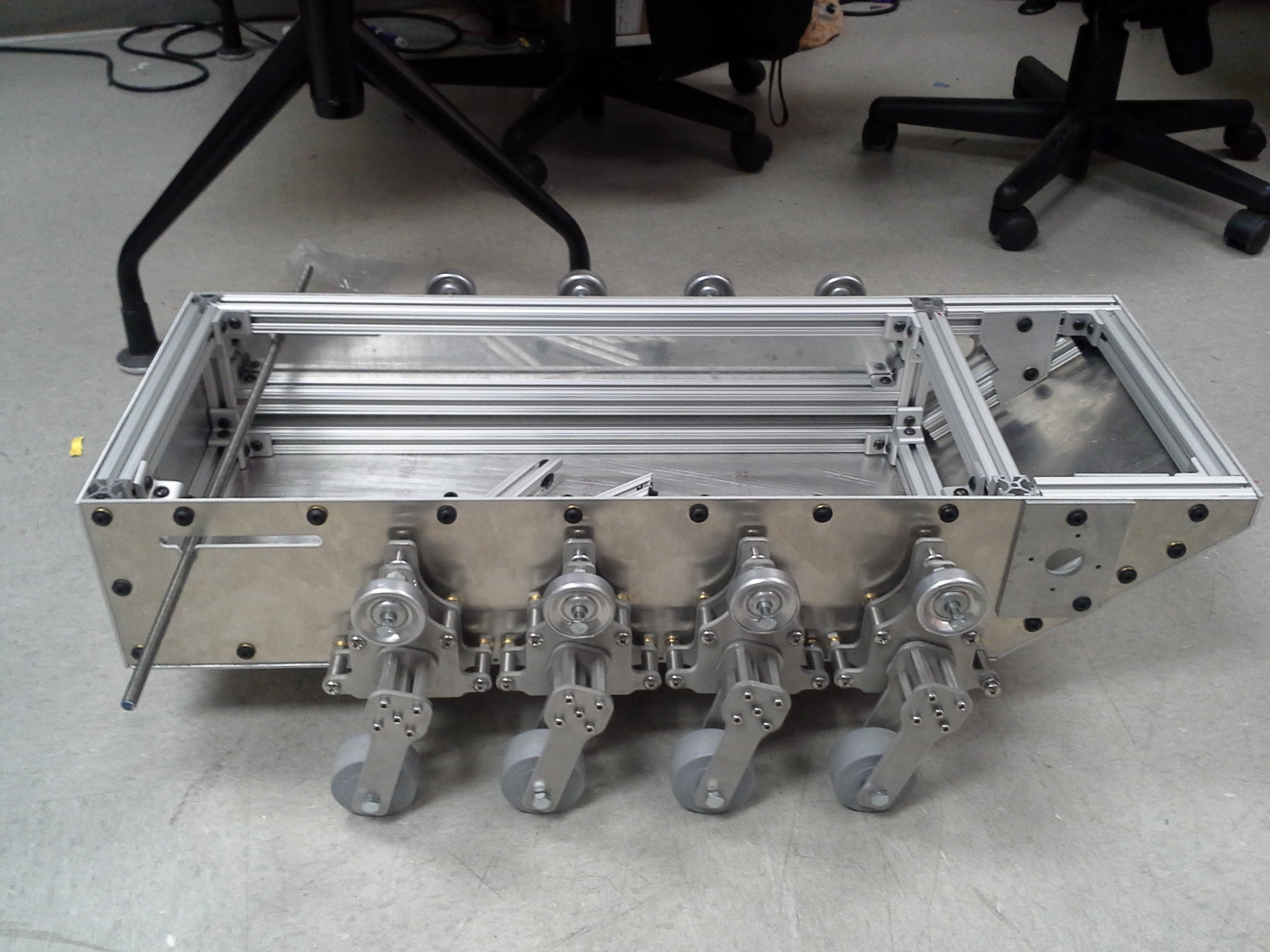

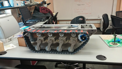

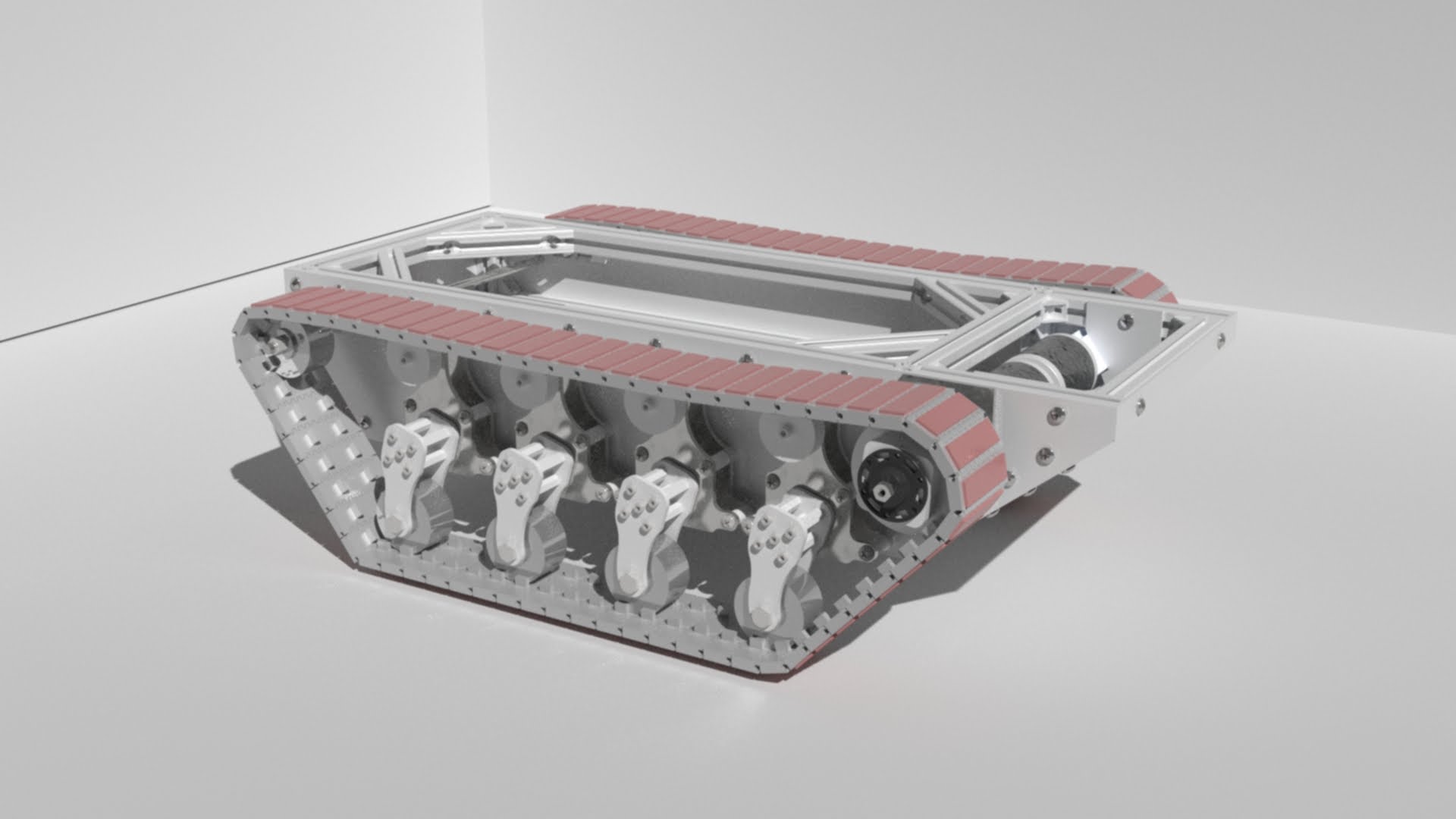

    Ale wracając do samego projektu. Poniższa platforma, której pierwsze testy autor pokazał na poniższym filmiku, powstawała przez około rok. Gąsienice zostały zbudowane ze zmodyfikowanych pasów trakcyjnych produkowanych przez firmę Intralox. Pomimo, że co do ich jakości nie ma żadnych zastrzeżeń, to trzeba zwrócić uwagę, że ich powierzchnia jest niezwykle gładka, a co za tym idzie - nie zapewnia zbyt dobrej przyczepności. W tym celu autor nakleił na nie dodatkowe gumowe nakładki mające zapewnić lepszą przyczepność w terenie. Cała rama platformy została zbudowana ze znitowanych aluminiowych kątowników. Aluminiowe osłony boczne także zostały przynitowane do konstrukcji. Elementy mechaniczne układu zawieszenia zostały wykonane ze stali nierdzewnej. Zostały one zaprojektowane w Autodesk Inventor i wykonane z użyciem maszyny do cięcia wodą.
    Napęd stanowią dwa silniki z przekładniami 1:28. Docelowo mają one (silniki BAG) zostać zastąpione silnikami mini-CIM, przez co maksymalny moment obrotowy ma wzrosnąć ponad trzykrotnie. Całość zasilana jest z akumulatora kwasowego 26Ah.

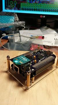

    Jeśli chodzi o część elektroniczną, to umożliwia ona pracę zarówno autonomiczną, jak i częściowo-autonomiczną. Modułem sterującym jest Beaglebone Black z modułem komunikacji bezprzewodową xbee.

    Zmieniłbym kierunek jazdy w przód na odwrotny tak aby koła napędowe były z tyłu. Dzięki temu gąsienica nie podwijałaby się z przodu. Luz na gąsienicy wystąpiłby u góry.
  • #3 14644672
    sorry1
    Chyba lepiej było by zmienić samo koło napędowe na tylne, zwróć uwagę na zawieszenie małych kółek, jak by jeździł w drugą stronę to całe zawieszenie pracowało by na pewno mniej sprawnie. ;)
