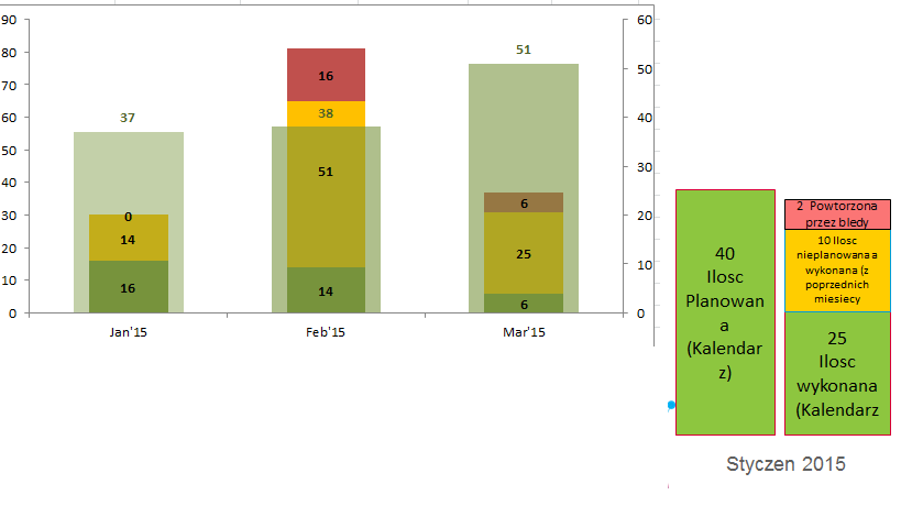

Chcialem stworzyc taki wykres w Excelu, jak rysunku (po prawej).
Jedyne co udalo mi sie zrobic to, to jest na rysunku (po lewej), gdzie wykres z drugiej osi jest troche przezroczysty i widac co jest pod spodem.
Nie wiem jak zrobic, zebym mogl przestawic jedna os do lewej, a druga do prawej, zeby sie na siebie nie nakladaly.... nie widze takiej opcji...
Bede wdzieczny za wszelka pomoc
Ok, te dwa filmiki z Youtube pomogly mi rozwiazac ten problem:
https://www.youtube.com/watch?v=dSKEl29Yn6k
https://www.youtube.com/watch?v=j8kMp5IC6oE
Slowa kluczowe to:
Stacked & Clustered together
How-to Stop Excel Charts from Overlapping Second Axis Columns or Bars
