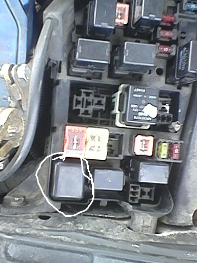

    Witam mam problem. W moim galancie jest brak zapłonu. doszedłem do tego ze coś jest z przekaźnikiem ładowania cho wymieniłem na nowy i dalej to samo. Jak wyciągnę przekaźnik i podepnę na krotko kabel pod akumulator do plusa to działa odpala po przekręceniu klucza choć nie da się zgasić z klucza bo dalej chodzi...
    Wiecie co może być...
    pomocy jakieś pomysły???
    Mitsubishi Galant 2.5 V6 - brak zapłonu, nowy przekaźnik nie działa Mitsubishi Galant 2.5 V6 - brak zapłonu, nowy przekaźnik nie działa Mitsubishi Galant 2.5 V6 - brak zapłonu, nowy przekaźnik nie działa Mitsubishi Galant 2.5 V6 - brak zapłonu, nowy przekaźnik nie działa

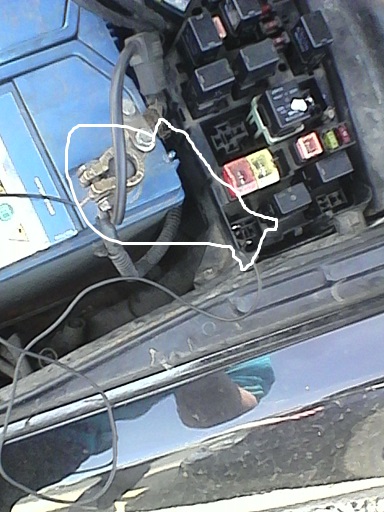

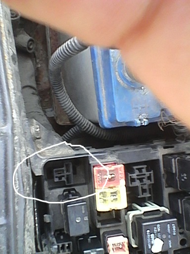

    Wyżej zrobiłem zdjęcia. Postaram się jakoś to wytłumaczyć. Otóż jest to przekaźnik od akumulatora ładowanie. ( jest nowy wymieniony) Gdy przekręcam kluczyk przy stacyjce to w ogóle nie ma zapłonu nie odpala na desce rozdzielczej nic się nie zapala elektryka nie działa.
    Na kolejnym zdjęci jest pokazane gdy wyciągnę przekaźnik i podłącze kablem pod akumulator bezpośredni do plusa i przekręcam kluczyk przy stacyjce to wszystko działa odpala tylko zaś jak wyłączę wyjmę kluczyk auto dalej chodzi...
    Auto zaparkowała pod blokiem moja kobieta a następnego dnia już nie działało. Mówiła że nic się nie działo. Czy to może być wina regulatora napięcia??? czy może gdzieś na kablach nie łączy??

    Wyjaśnij zacytowane powyżej - bo jest to słabo zrozumiałe, przekaźnika nie możesz sztucznie zwierać albo zasilać bo spalisz regulator napięcia, napisz kiedy/czy z racji robienia przy czymś pojawiła się usterka.

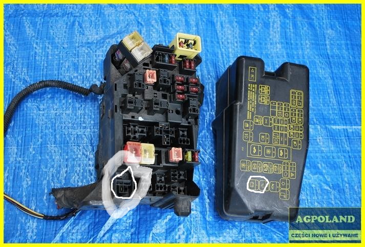

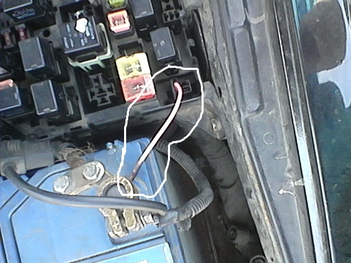

    bezpieczniki sprawdzałem wszystkie są stacyjkę też sprawdzałem i nic tam nie widać wszystko podpięte. A z reszta jak by stacyjka nie działała to by jak na krótko podpinam tak jak jest na zdjęciu to by też nie działa. A do skrzynki z bezpiecznikami nie dociera napięcie sprawdzałem miernikiem. jedynie światła działają ale to normalne. A przekaźnik pod maska kolo akumulatora jest skrzynka. A ten przekaźnik to jest od napięcia tak wnioskuję po rysunku schematu na puszce od skrzynki.
    To jest ten przekaźnik i jak podepnę kablem pod akumulator to wszystko działa tak jak pisałem już wczesniej

    Sygnał ze stacyjki odzie białym kablem do złacza alternatora "L"
    Czarno niebieski kabel do przekaźnika alternatora jest w zlaczce C14 (po stronie pasażera w okolicach dmuchawy kabinowej) za bezpiecznikiem nr 12 (10A) - zasilany jest z kabla biały-czarny ze stacyjki

    Zobcze jutro. Tylko tez nie ma całej elektryki po przekreceniu zapłonu a jak na krótko podepnę to jest...
