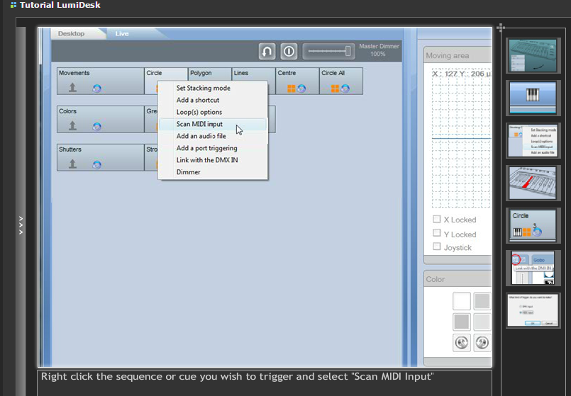

Inne rozwiązanie to LUMIDESK Live DMX 2x512 kanałów 1200zł tylko na Microsoft Windows.
Sterowanie przez usb z dowolnej przeglądarki iPad, Smartfon.
Lumidesk można sterować footswitchem przez::
* Port triggering -posiada on taśmę, pod którą można podpiąć zrobiony samemu przełącznik nożny i skonfigurować które zwarcie za co odpowiada.
* lub DMX IN
* lub MIDI
Dokumentacja http://www.lumidesk.com/tutorials.php
