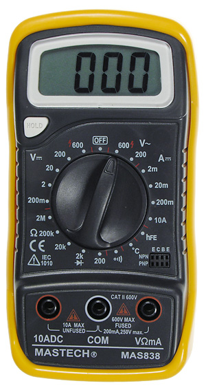

    Witajcie,
    ładuje właśnie swój akumulator Bosch S5 54Ah
    Obecnie napięcie mam 15,96 i pytanie następujące:
    Ładowanie akumulatora - do jakiego napięcia ładować?
    po przekręceniu w prawo na 200 V pokazuje mi obecnie 34,7 i powoli rośnie. Czy ta wartość określa naładowanie i ma dojść do 54 (Ah) ?
    Wybaczcie, ale się nie znam

    Nie, nie da się tak tego zmierzyć, kiedy miernik ci pokazuje 34, 7 V dziwne to to. :D Na DC, czy AC.

    Na V~ 200 pokazuje te 34,7 a chyba DC
  • #5 14636067
    galaxymusic
    Obecnie na 20V- mam 16,04

    Zastanawiała mnie właśnie ta wartość na 200 V~
    Też mnie to zastanawia, teoretycznie nie powinno tam być nic na ~. No ,ale cóż miernik pokazuje jakieś śmiecie. :D

    Baterie prądu stałego sprawdzasz na zakresie dla napięcia prądu stałego, a na zakresie napięcia przemiennego pokaże ci wyższa, o wartość skuteczna napięcia prądu przemiennego.
    Jeśli chcesz sprawdzić stan akumulatora przełącz na Amperomierz w zakresie powyżej 10 A.

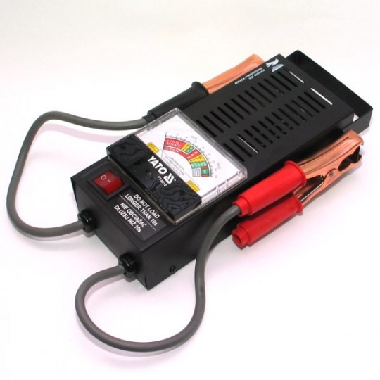

    @Xantix jest jeszcze coś takiego:
  • #18 14641125
    Xantix
    Poziom 41  
    No są te tzw. testery oporowe ale dla amatorskich zastosowań przy akumulatorach samochodowych są mało przydatne.Ponadto służą one ocenie sprawności aku a nie stopnia jego naładowania. Jeśli akumulator wskutek zużycia lub uszkodzenia ma duży spadek napięcia pod obciążeniem to nie potrzeba testera by to stwierdzić, gdyż wystarczy podpiąć woltomierz do klem i zakręcić rozrusznikiem. Uzyskamy mniej więcej tą samą informację co z testera.
