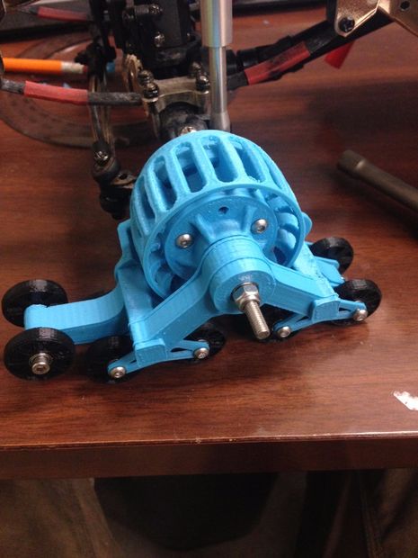

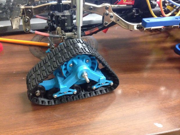

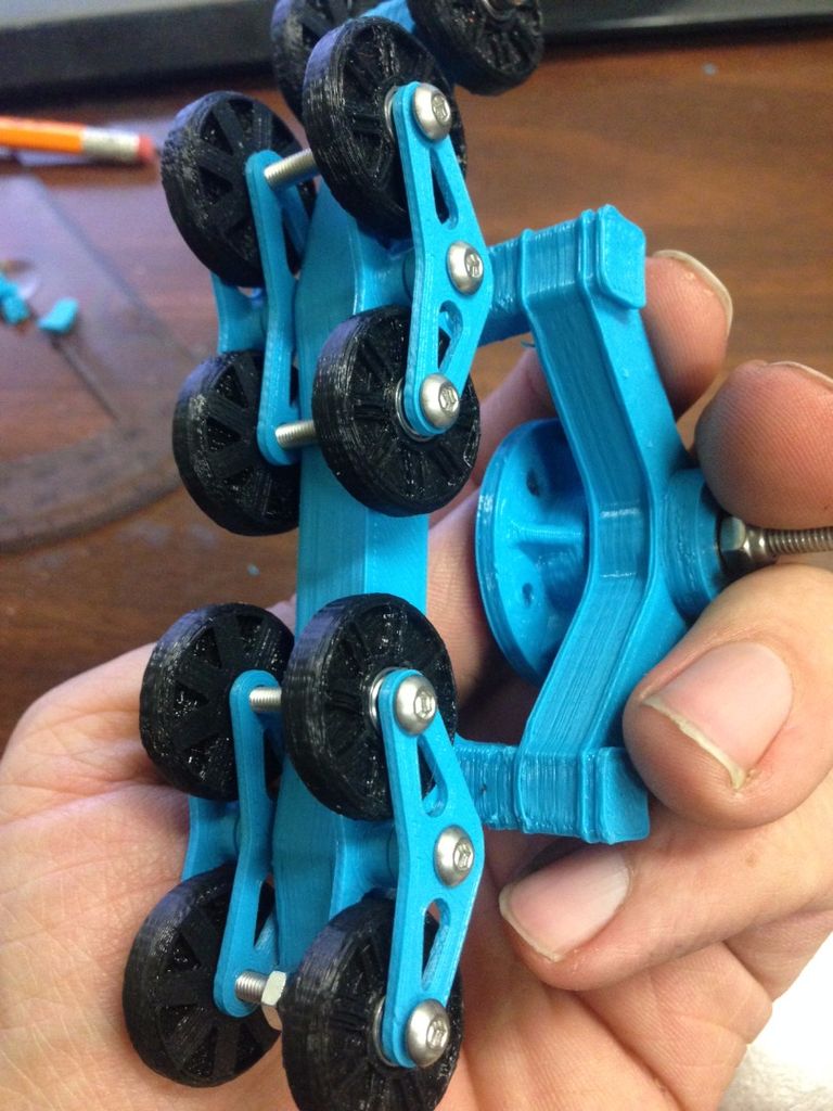

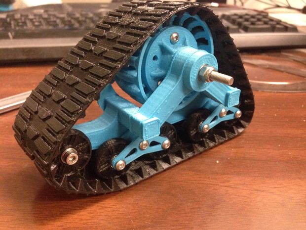

    W zakresie projektów DIY niemały udział w tej chwili ma druk 3d. Z tego względu warto od czasu do czasu pokazać naszym użytkownikom, z których niektórzy już stawiają pierwsze kroki w tej technice, co ciekawsze, ogólnodostępne w sieci konstrukcje. Będąc miłośnikiem wszelkich gąsienicowych pojazdów i robotów zauważyłem ciekawy projekt pozwalający na konwersję modeli kołowych na gąsienicowe. Urządzenie wygląda na nieco skomplikowane i wymaga doświadczenia zarówno w zwykłym druku 3d, jak i z drukiem elementów elastycznych (ninja-flex) ze względu na fakt, że także gąsienica została specjalnie zaprojektowana i wydrukowana. Elementy są przeznaczone do montażu z użyciem typowych części mechanicznych, w tym łożysk zapewniających właściwe parametry wszystkich zastosowanych kół i obręczy. Po złożeniu kilku takich zestawów, możemy je przymocować do samochodu zdalnie sterowanego lub robota kołowego i cieszyć się jazdą w trudnym terenie, co widać na załączonych filmach. Poniżej zamieszczam link do szczegółowej instrukcji montażu oraz bezpośrednio do archiwum z plikami 3d. Jeżeli bawiliście się już podobnymi rozwiązaniami (niekoniecznie w 3d), to zachęcam do podzielenia się doświadczeniami poniżej.

    Podejrzewam, że w filmie Taxi, gąsienice były autentyczne. Są wersje Fiata Pandy z gąsienicami.

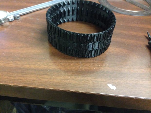

    Zastanawia mnie, czemu te niebieskie elementy są takie "piękne i równiutkie" a czarne kółka są takie "brzydkie i nierówne".

    CMS przyjrzyj się dobrze. Niebieskie też są dosyć nierówne. Na czarnych to bardziej widać, bo do bocznych powierzchni dodane są "szprychy", a całość pociągnięta błyszczącym utrwalaczem inaczej na czarnej powierzchni odbija światło. Powierzchnie niebieskie są płaskie i mniej błyszczące, przez co wydają się równiejsze, ale jak popatrzysz już na boki, to są tak samo nierówne... Tak mi się wydaje.

    Są komercyjne konwertery np http://www.mattracks.com/ niestety nieziemsko drogie... nie są raczej drukowane wiec jak myślę trwałość większa.

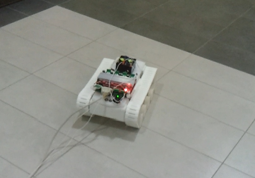

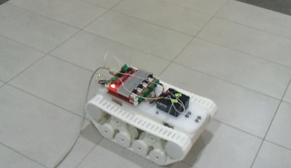

    W Polsce drukuje się bardziej poważne konstrukcje łącznie z gąsienicami :).
    Zestaw do konwersji napędu kołowego na gąsienicowy (DRUK 3D)
    Niestety nie mogę-nie udaje mi się załączyć filmu jak to się porusza.
    Robocik napędzany jest 4 silnikami krokowymi 2Nm , model testowy zasilany i sterowany kablem. Całość (oprócz płaskiej płyty montażowej) została wydrukowana, gąsienice jako całość bez łączenia z ruchomymi ogniwami, każde ogniwo ma swój zawias i zostało wykonane jako połączony na gotowo element. Tak więc cała gąsienica to 1 element złożony z kilkudziesięciu ruchomych ogniw, ponieważ komora drukarki była zbyt mała by pomieścić gąsienice zostały wydrukowane w wersji zwiniętej.
