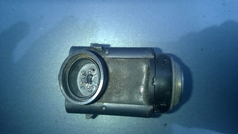

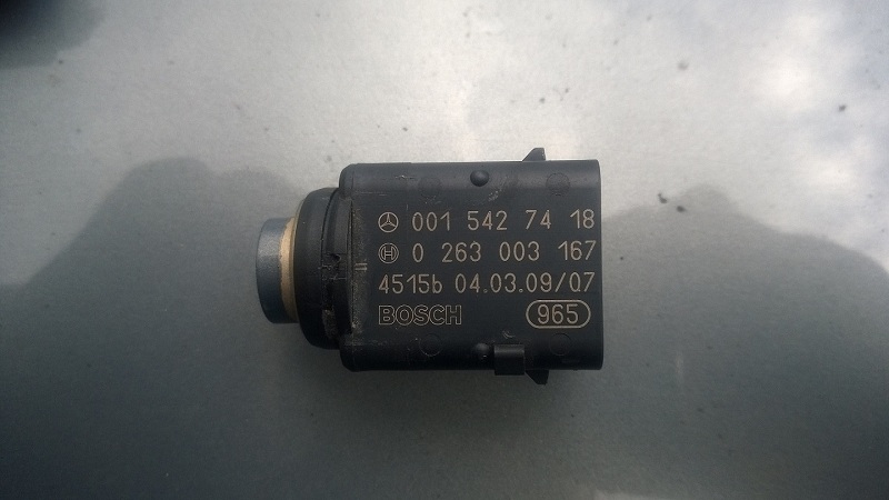

    Witam, czy ktoś rozbierał taki czujnik? Co jest w środku i jak to działa? Jeden mi się popsuł i nie działa parktronic. Poniżej zdjęcia czujnika PTS. Na drugim zdjęciu widać gąbkę i jak dla mnie to jest niemożliwe żeby tam mogła się dostać woda i popsuć elektronikę. Co może być przyczyną psucia się tych czujników? Na zdjęciu nr3 rozdzieliłem czujnik od tej okrągłej końcówki czujnika. Z czujnika wychodzą tylko dwa styki, które wchodzą w ( piankę ) okrągłą końcówkę. Czy ktoś wie co jest w tej okrągłej końcówce zdjęcie nr4

    Nie spotkałem się z tym, aby woda dostała się do środka tego czujnika bez przyczyny. Zazwyczaj jest to uszkodzenie mechaniczne i to ono jest przyczyną usterki. Widać na fotce uszkodzenie obudowy /szczelinka przy wypełniaczu/ . W tym okrągłym elemencie jest powiedzmy cewka i możesz sam organoleptycznie sprawdzić co tam jest, bo tego już nie naprawisz.

    Ale nie chce mi się wierzyć że czujnik się uszkodził przez tą szczelinę w wypełnieniu. Odginałem tą szczelinę to nawet nic tam nie widać. Jeżeli już to ta okrągła końcówka - cewka będzie uszkodzona. Może idzie kupić samą cewkę?
