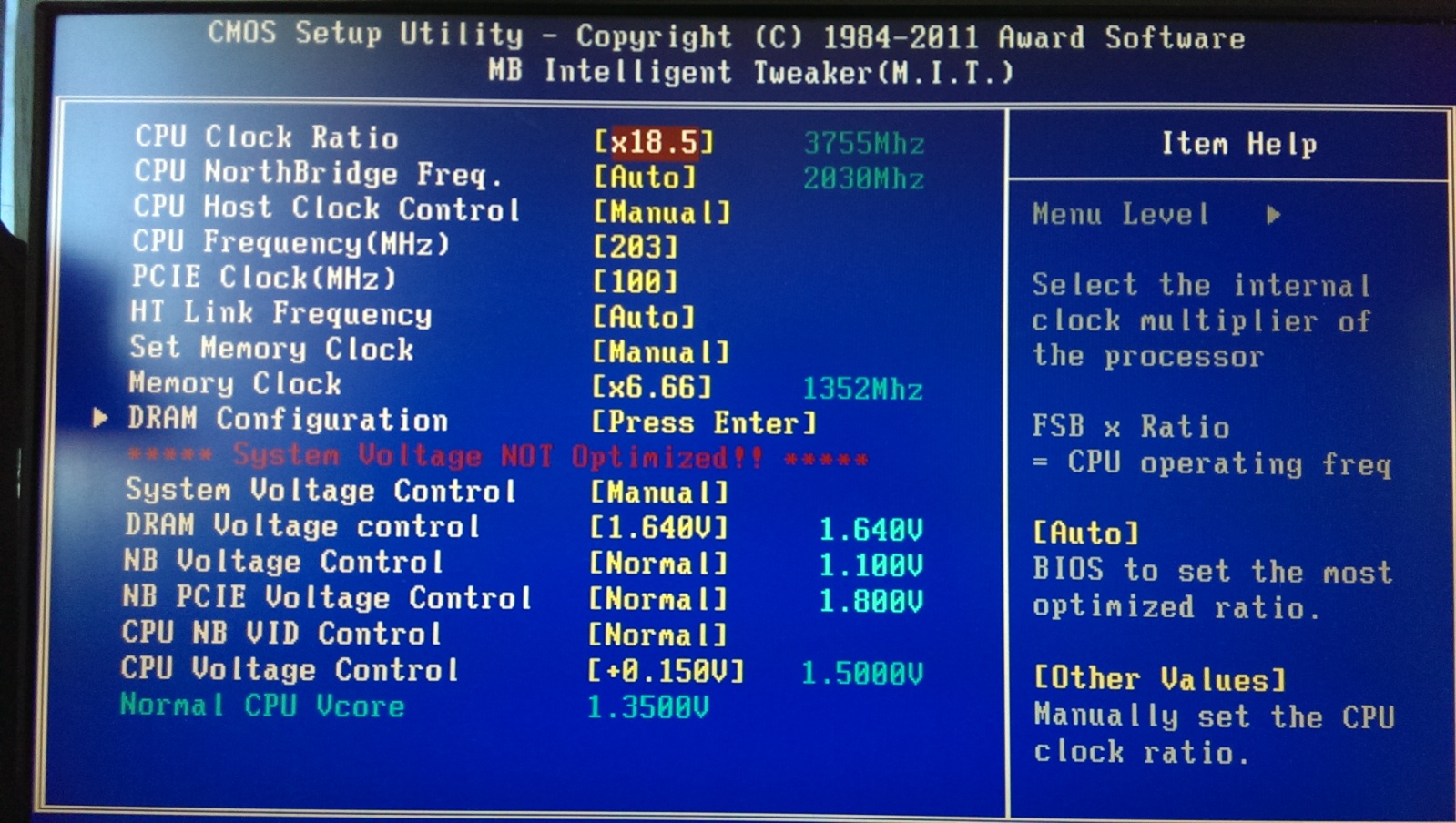

Witam. Korzystając z poradnika na stronie tomshardware.com postanowiłem podkręcić nieco mojego Phenoma (z chłodzeniem Zalman CNPS10X Flex). Od radu dodam, że to mój pierwszy overclocking. Udało mi się osiągnąć 3755 MHz przy napięciu 1,5 V. Poniżej przedstawiam obecne ustawienia BIOSu:

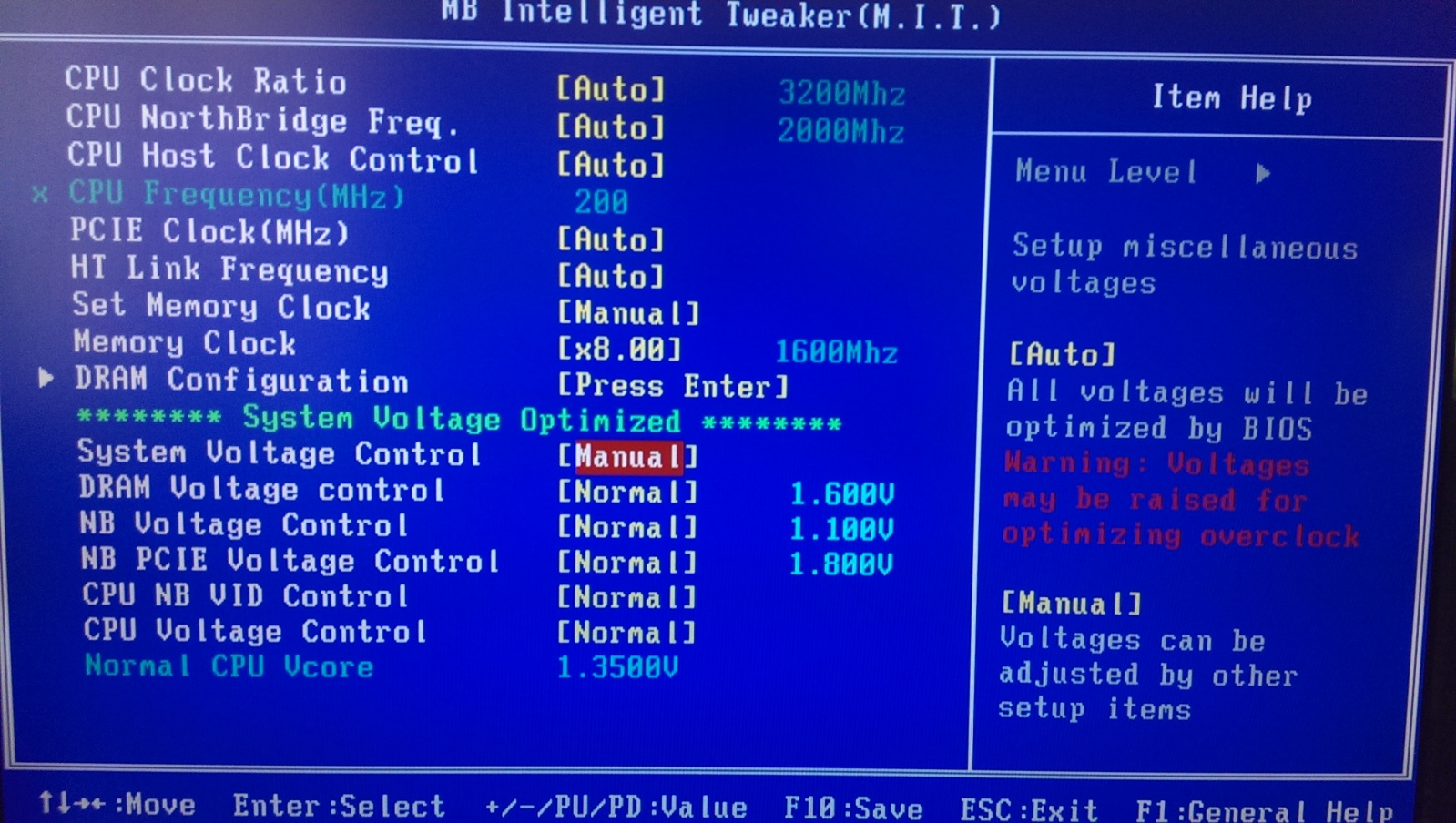

Przy próbie podniesienia taktowania o 100 MHz (3857 MHz), przy teście w OCCT miałem bluescreen po kilku minutach. Dziwne jest również to, że bluescreen (ten sam, ...00124) pojawiał mi się nawet przy standardowym taktowaniu + standardowych napięciach (zmienionych z AUTO na NORMAL):

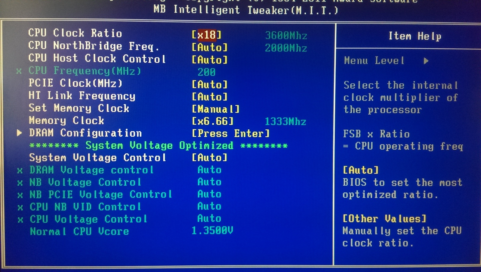

podobnie mam przy ustawieniu 3600 MHz + napięcia na AUTO:

- 3200 MHz + wszystkie napięcia zmienione z AUTO na NORMAL - bluescreen po kilku minutach w OCCT
- 3600 MHz + wszystkie napięcia na AUTO - bluescreen po kilku minutach w OCCT
- 3755 MHz (CPU Freq 203, PCIE Clock 100) + napięcia (DRAM 1,64 V, CPU 1,5 V) (pierwszy screen) - stabilność (maks. 67'C po 50 minutach w OCCT)
Dziwne jest to, że pomimo, że jest to procesor z serii BE, gdzie podobno wystarczy podnieść mnożnik, u mnie to nie działa, bo przy podniesieniu samego mnożnika do 3600 MHz bez zmieniania napięć (z AUTO) komputer jest niestabilny.
1. Dlaczego komputer działa stabilnie przy 3755 MHz a przy 3200 MHz się wiesza? Pewnie chodzi o któreś z napięć bądź taktowanie PCI-E...?
2. Czy mogę coś zmienić, żeby wycisnąć z niego jeszcze trochę? Podobno ten procesor jest w stanie osiągnąć 4000 MHz (wiem, że to zależy od konkretnego eglemplarza)?
