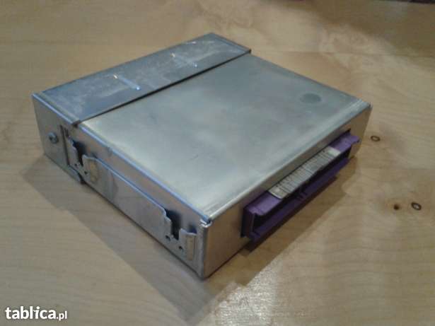

    Mam pytanie, mam Astrę f 1.4 95r C14SE i zastanawiam się czym się różnią kolory komputera/sterownika silnika kostki w jednym jest fiolet w innym niebieski lub czarny.
    Bo ogólnie poszukuję komputera bez immo i zastanawiam się czy te kolory mi to powiedzą?
    Z góry dziękuje za pomoc.

    spinacz
    Kolor nie ma nic do immo, kolory identyfikują sterownik. Chodzi o to że jest kilka rodzaj sterowników z takim samym złączem pasującym fizycznie ale nie elektronicznie i zastosowano identyfikację poprzez różne kolory złącz. Skoro potrzebujesz bez immo to daj go do jakiegoś elektronika od ECU i Ci je wyłączy.
