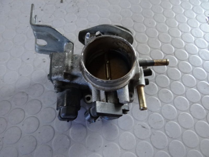

Wysokie obroty biegu jałowego w Daewoo Rezzo 2.0 2002 po wymianie silniczka krokowego

    Podglądnij jakie temperatury widzi sterownik na ciepłym silniku.

    robokop
    Nie pytałem która od czego jest, tylko który masz typ, ze zintegrowanym czujnikiem położenia i nastawnikiem, czy zwykłą mechaniczną. Teraz jest jasność - Podstaw TPS.

    robokop
    Ciśnienie powietrza w kołach posprawdzałeś? Bo też moze mieć wpływ. Cały czas jest istotna wartość na ślizgaczu TPS-u, to ze jest nowy, jest mało ważne.

    andrzej20001
    Nieszczelność w dolocie może też być. Ściągnij wąż z przepustnicy i sprawdź czy bypassem ciągnie mocno powietrze i czy po przytkaniu go spadną obroty. Rób to na pb.

    robokop
    Prawdopodobnie kwestia czasu, zanim znowu umieścisz post, z powtórką problemu. Pytałeś na forum - więc i rozwiązanie problemu powinieneś napisać na forum, nie przez PW.
    A co do meritum - Daewoo, to z reguły wariacja na temat GM Multec, zmodyfikowane przez koreańczyków rozwiązania z Opla - wycie silnika na biegu jałowym, z reguły powodował sygnał TPS-u, nie mieszczący się zakresie tolerancji dla biegu jałowego - nie powoduje "wyświetlania błędów", na czym dla poniektórych, niedouczonych kończy się wszelka diagnostyka. Bo o podglądzie parametrów, typu widziany przez sterownik silnika kąt otwarcia przepustnicy na biegu jałowym, nie słyszeli. O ustawieniu TPS dla położenia spoczynkowego przepustnicy również. Odpięcie czujnika ECT - sterownik przechodzi do trybu awaryjnego, pomijając wartości pojawiające się na kablach, podstawiając wartość zastępczą, stąd wyrównanie obrotów i włączenie wentylatora. Zamykam.
