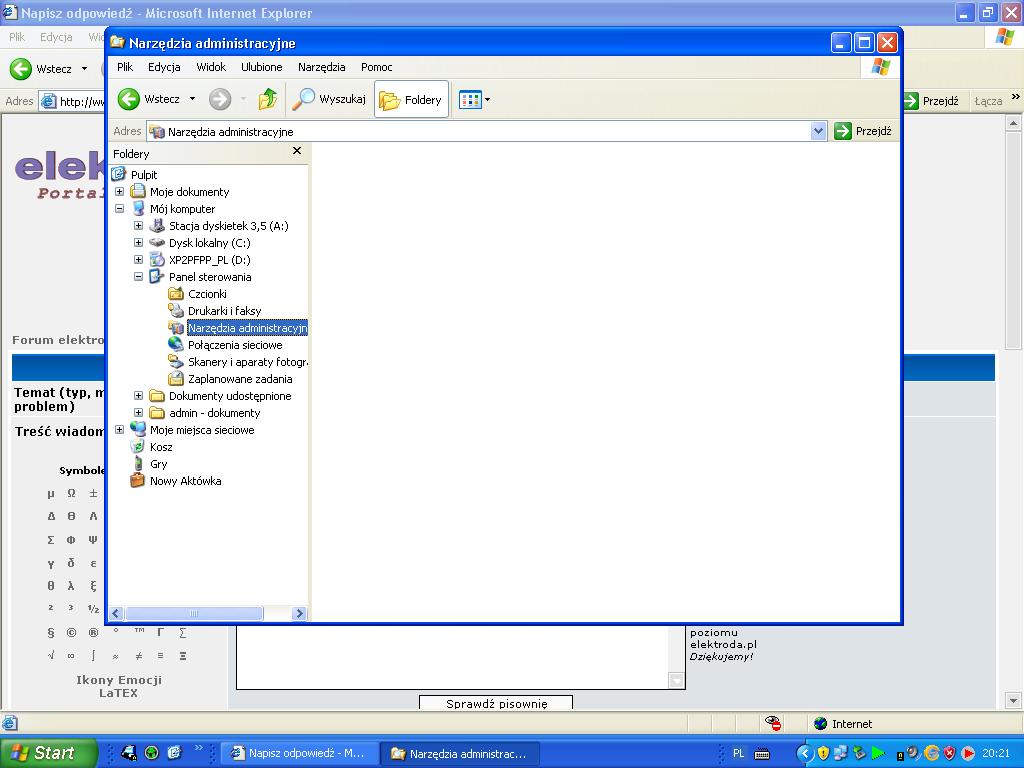

    Jak doinstalować systemowe aplikacje takie jak "zarządzanie komputerem " bez ponownej instalacjii w dodaj usuń w zakładce system nie ma pola do takich aplikacjii :(

    Jesteś pewien iż nie posiadasz zainstalowanej konsoli zarządzania komputerem? W "uruchom" wpisz compmgmt.msc. Wszystkie narzędzia znajdziesz w Panel Sterowania -> Narzędzia administarcyjne. Te usługi instalowane są domyślnie.

    TAk jestem pewien ze tego nie mam co robić ?????????

    Sprawdź polecenia podane poniżej i powiedz jaki jest skutek.
    perfmon.msc
    comexp.msc
    services.msc
    secpol.msc
    odbcad32.exe
    comexp.msc
    eventvwr.msc
    compmgmt.msc
    Powiedz mi również czy pliki o tych nazwach znajdują się na dysku komputera jeżeli tak to podaj ścieżkę. Może zawiniła zmienna %root%.

    Miałeś racje z wiersz poleceń działa zarządzanie komputerem wielkie:) dzieki ! A wiesz może jeszcze za co to odpowiada i jak to ustawić żeby mi się prawidłowo wyświetlało ?winxp doinstalowanie

    W folderze który pokazujesz na screenie są tylko skróty. Narzędzia zaś są umieszczone w c:\windows\system32.
    Utwórz skróty i po problemie.

    Rozpisze Ci może jak wyglądać powinny skróty:
    Podgląd zdarzeń
    %SystemRoot%\system32\eventvwr.msc /s
    Usługi
    %SystemRoot%\system32\services.msc /s
    Usługi składowe
    %SystemRoot%\system32\Com\comexp.msc
    Wydajność
    %SystemRoot%\system32\perfmon.msc /s
    Zarządzanie komputerem
    %SystemRoot%\system32\compmgmt.msc /s
    Zasady zabezpieczeń lokalnych
    %SystemRoot%\system32\secpol.msc /s
    Źródła danych (ODBC)
    %SystemRoot%\system32\odbcad32.exe
    Oczywiście są to tylko skróty dla usług instalowanych domyślnie jeżeli używasz naprzykład konsoli Microsoft .NET Framework to dojdą do listy kolejno:
    Microsoft .NET Framework 1.1 Configuration
    C:\WINDOWS\Microsoft.NET\Framework\v1.1.4322\mscorcfg.msc
    Microsoft .NET Framework 1.1 Wizards
    C:\WINDOWS\Microsoft.NET\Framework\v1.1.4322\ConfigWizards.exe
    Oczywiście są to ścieżki domyśle, wszystko zależeć będzie jeszcze od tego co jeszcze chcesz tam umieścić.
