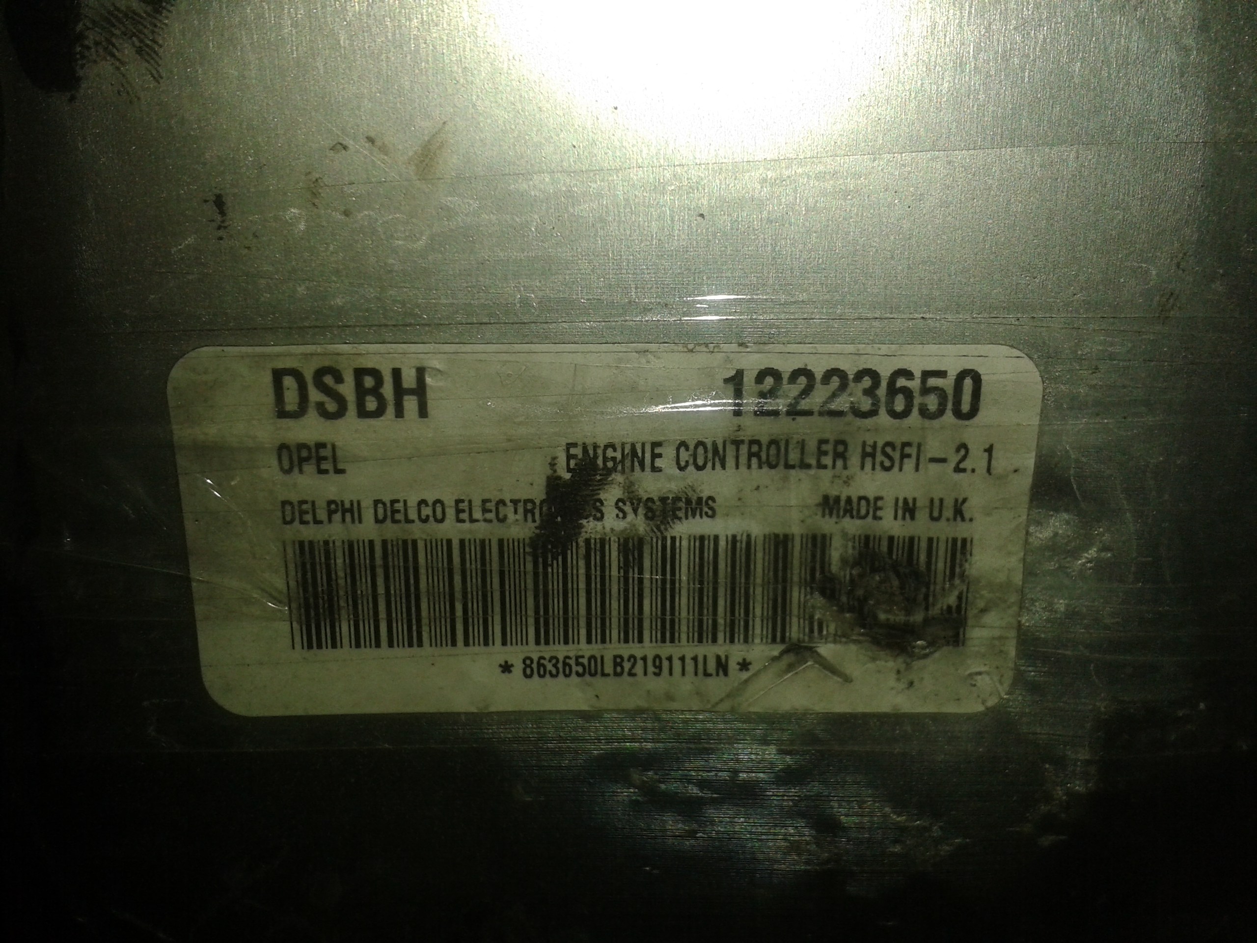

    Witajcie,
    Mam do zrobienia sterownik z opla
    Model DELPHI DELCO HSFI - 2.1
    Sterownik został uszkodzony mechanicznie. Poluzowany akumulator w niego przywalił
    Zniszczeniu uległ jeden z elementów - zaznaczyłem na zdjęciu
    Niestety nie posiadam tej części, elektryk ją wywalił.
    DELCO DELPHI HSFI 2.1 - Rozbita część - na co to podmienic ? DELCO DELPHI HSFI 2.1 - Rozbita część - na co to podmienic ? DELCO DELPHI HSFI 2.1 - Rozbita część - na co to podmienic ? DELCO DELPHI HSFI 2.1 - Rozbita część - na co to podmienic ? DELCO DELPHI HSFI 2.1 - Rozbita część - na co to podmienic ?
    łatwo pewnie nie będzie ;/

    Kupić drugi sterownik i dopisać do auta.

    W zaznaczonym miejscu ma być kwarc 4MHz (oznaczenie KDS 0116 4.000). Pozdrawiam.
