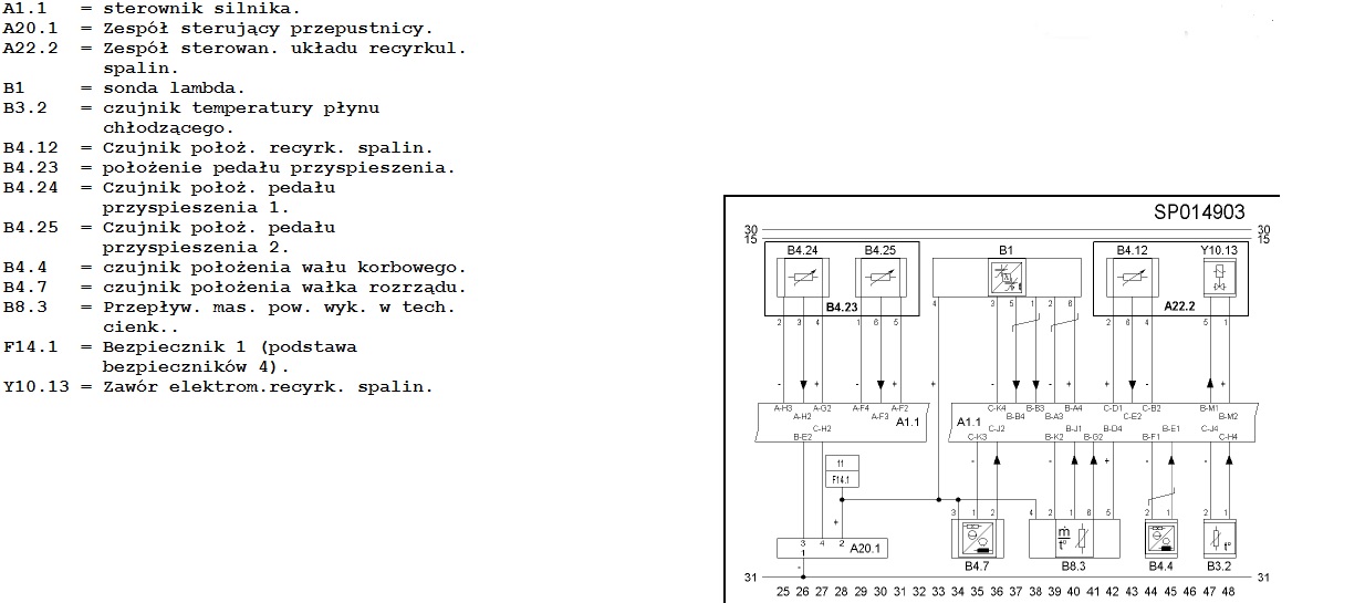

    Witam ,czy posiada może ktoś schemat elektroniki silnika do Vivaro takiego jak w temacie i mógłby udostępnić.
    Mam problemy ogólnie z elektroniką, ale przed wymiana połowy gratów warto by było najpierw to sprawdzić.

    Diagnoza:
    P0120- przepustnica, cz. poł.
    P0480- wentylator, prędkość 1
    P0481- wentylator, prędkość 2
    Na schemacie powyżej nie widzę przepustnicy na 4 piny:
    1- Czarny
    2- Fioletowy (chyba z jakimś kolorem)
    3- Brązowo-czarny (nie pamiętam dokładnie, czy na 100%z czarnym)
    4- biało-czarny
  • #5 14641372
    wasylek112233
    jaka przepustnica??? od kiedy w dieslu masz przepustnice??
    może dławik wspomagający gaszenie? chociaż nie pamietam czy jest on w tym aucie
    aż pofatyguje sie i sam sprawdze kody....
    P0120-przepustnica/pedał przyspieszenia przełącznik A awaria
    reszte sam sobie tłumacz... i pomyśl zanim napiszesz:)
  • #6 14641407
    bolekf2
    No i od tego "dławika", "przepustnicy", czy jak ktoś chciałby to nazwać, whatever, potrzebuję schematu. 4 piny. A w Twoim go nie widać...
