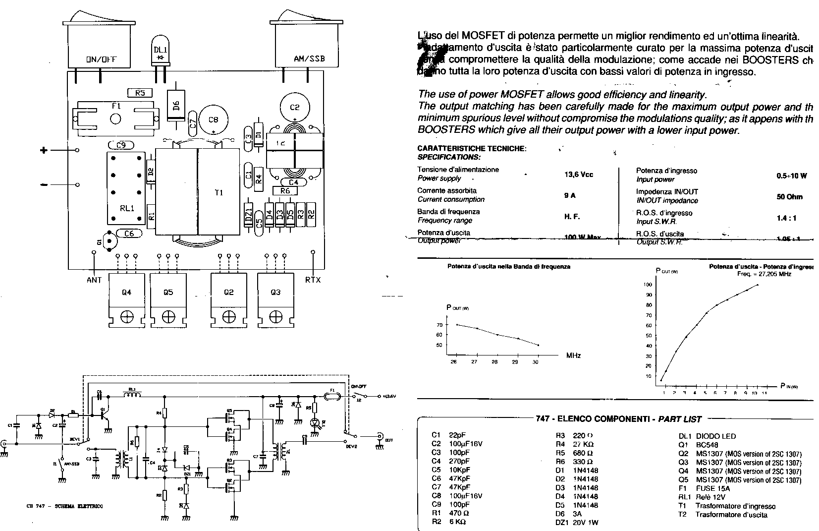

  • #5 14646231
    kriss51
    Teraz masz od niekompetentnego gościa dokumentację znalezioną na szybko w sieci. Zrób sobie to PA na pasmo 11m i następny twój post pisz czysto technicznie, bo inaczej cały temat poleci do kosza. Zresztą sam widzisz, że tytułowy post też masz "pięknie napisany". Tylko nasza wyrozumiałość trzyma ten temat przy "życiu". Pisz odpowiednio i zapewne zawsze jakiejś fachowej porady się doczekasz, a nie od razu z taką gębą.
