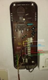

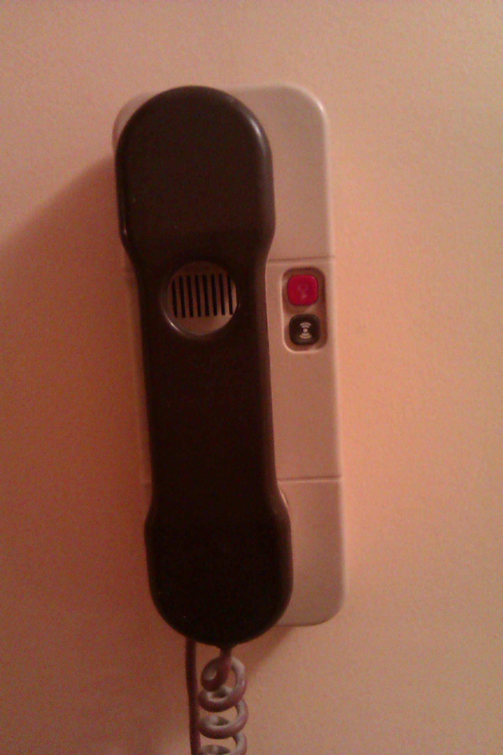

    Chciał bym zastąpić starą słuchawkę Tesla na 4 żyłąch na nową Unifon Urmet 1131. Załączam poglądowe zdjęcie jak wygląda stara słuchawka oraz podłączenie które funkcjonuje ze starą słuchawka a którego nie umiem przenieść do Unifona. Widziałem że poprzedni zawodnik dołączał jakiś kondensator do unifona ale był on podpięty pod jeden zacisk a druga noga dyndała. Unifon próbowałem podłączać na wszystkie sposoby. Gdy pod jedynką w Unifonie jest niebieski przewód (teoretycznie z tego co się naczytałem masa) a na 9 jest zielony przewód działa zaczep i podczas naciskania przycisku słyszę co się dzieje na dole. Wszelkie inne kombinacje na podniesionej słuchawce którą trzymam przy uchu powodują ciągłe bzyczenie zaczepu i brak dźwięku z dołu w słuchawce.

    Rozrysowana Tesla która działa w instalacji
    tesla miwi 4 przewody chce zastąpić unifonem 1131 miwi
    Poglądowa słuchawka Tesli żeby było wiadomo o co chodzi

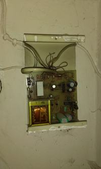

    Obecny zasilacz instalacji

    W tym systemie musisz mieć kondensator 47uF/16V - blokuje on automatyczne otwarcie drzwi przy podniesionej słuchawce. Kupisz go w każdym sklepie elektronicznym np. na ul. Daszyńskiego (Kram).
    Jeżeli Twoja rozpiska kolorów jest prawidłowa to podłączenie unifonu Urmet 1131 wygląda tak:
    1- "-" kondensatora
    CA - biały
    2- czerwony
    6 - niebieski
    9- zielony i "+" kondensatora
