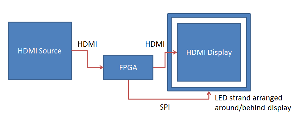

    Ambilight to wprowadzony przez Philipsa telewizyjny gadżet, który ma za zadanie roztaczać kolorową poświatę wokół telewizora jakoby "rozciągając aktualnie wyświetlany obraz". Nigdy nie byłem przekonany do tego rozwiązania, ponieważ gra świetlna wokół telewizora nieco mnie rozpraszała, zwłaszcza gdy na meblach stały jakieś przedmioty. O wiele przyjemniej ogląda mi się ulubione filmy przy zgaszonym świetle, dając namiastkę kina we własnym domu. Ale są oczywiście tacy, dla których ten gadżet jest przydatny i sobie go bardzo cenią. Ambilight nie jest jednak montowany w każdym telewizorze, a co za tym idzie, pojawiają się zapaleńcy, którzy postanawiają swój telewizor o taką funkcję wzbogacić.

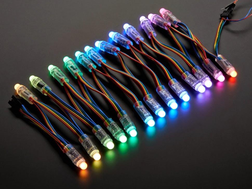

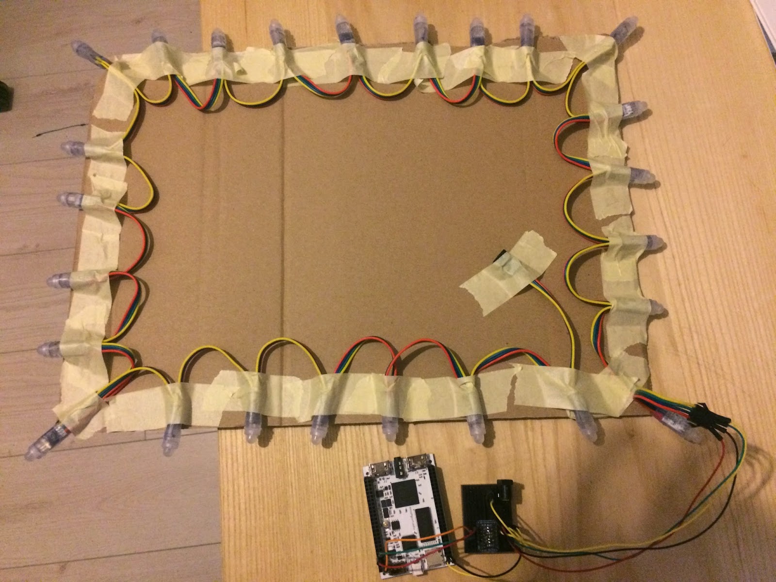

    Poniższy projekt składa się właściwie z dwóch części. Pierwsza z nich to oczywiście zestaw diod RGB przymocowanych na tylnej obudowie telewizora. Za ich właściwie sterowanie odpowiada zbudowana na bazie FPGA przejściówka między kablem HDMI, a gniazdem w telewizorze. Oczywiście przy tak dużej ilości danych każdy pewnie zacznie się zastanawiać, czy dekodowanie i na powrót kodowanie sygnału nie wprowadzi zauważalnego opóźnienia lub zniekształcenia obrazu. Okazuje się, że nie, ALE... dla obrazów o rozdzielczości nie większej niż 720p. Aktualnie urządzenie zostało zbudowane w oparciu o zestaw uruchomieniowy Scarab miniSpartan6+. Autor zwraca uwagę na ten problem i ograniczenia jakie napotkał, niemniej jednak nie miał tutaj większych możliwości z przyczyn finansowych. Wedle zapewnień autora, możemy się jednak spodziewać w przyszłości wersji, która będzie w stanie obsłużyć wyższą rozdzielczość, ale pod warunkiem, że ceny Spartan7 nieco spadną... Wracając jednak do samego projektu, 25 diod RGB sterowanych jest przez cyfrowy kontroler WS2801. Aby możliwa była komunikacja między nim a FPGA należało dodatkowo użyć translatora poziomów z 5V na 3.3V od Adafruit zbudowanego na bazie MOSFETów. Poniżej zamieszczam film, na którym widać, jak działa urządzenie... I jak zgodnie z moim pedantycznym usposobieniem drażni szeroka, ciemna rama ekranu telewizora pomiędzy wyraźnym obrazem a poświatą. :) Pliki niezbędne do zaprogramowania autor umieścił na github (link znajdziecie w źródle).
    Się tak głupio spytam, a po co ponownie zakodowywać sygnał?

    krru napisał:
    Też mi się to wydaje bez sensu. Nawet jeśli byłby jakiś problem z przekazaniem sygnału dalej to można użyć splitera HDMI i na jedno wyjście podłączyć efekt a na drugie TV.
    Być może po to, by opóźnienie na sygnale HDMI wyrównało się z ewentualnym opóźnieniem na diodach. Chociaż według autora opóźnienia nie ma.
    Być może w jakiś sposób podyktowała to rozwiązanie architektura FPGA lub dostępne zasoby.
    Projekt mógłby być dużo prostszy - istnieją tanie splittery HDMI, aby można było rozgałęzić obraz na więcej niż 1 monitor, jednym z wyjść takiego splittera można karmić telewizor, a drugim układ ambilighta. Dodatkowo: po splitterze na gałęzi ambilighta można wrzucić konwerter z HDMI do jakiegoś dużo łatwiejszego w obróbce sygnału, choćby zwykłego 1 chinchowego sygnału video. Wszak nie potrzebujemy obrazu w jakości Full HD do obliczenia koloru diod, wystarczy nam tutaj spokojnie dużo, dużo mniejsza rozdzielczość. W ten sposób urządzenie obsłużyłoby spokojnie obraz nawet 8K, jeśli przejściówka i splitter dawałyby radę.
    Zamiast łączyć diody przewodami, można użyć również gotową taśmę z tymi diodkami lub bardzo podobnymi.
    Podobny projekt: http://www.keiang.de/Content-pid-32.html wykorzystuje właśnie parę splitter + przejściówka, potrafi obsłużyć nawet do 240 diod, brak w nim limitu ilości diod.
