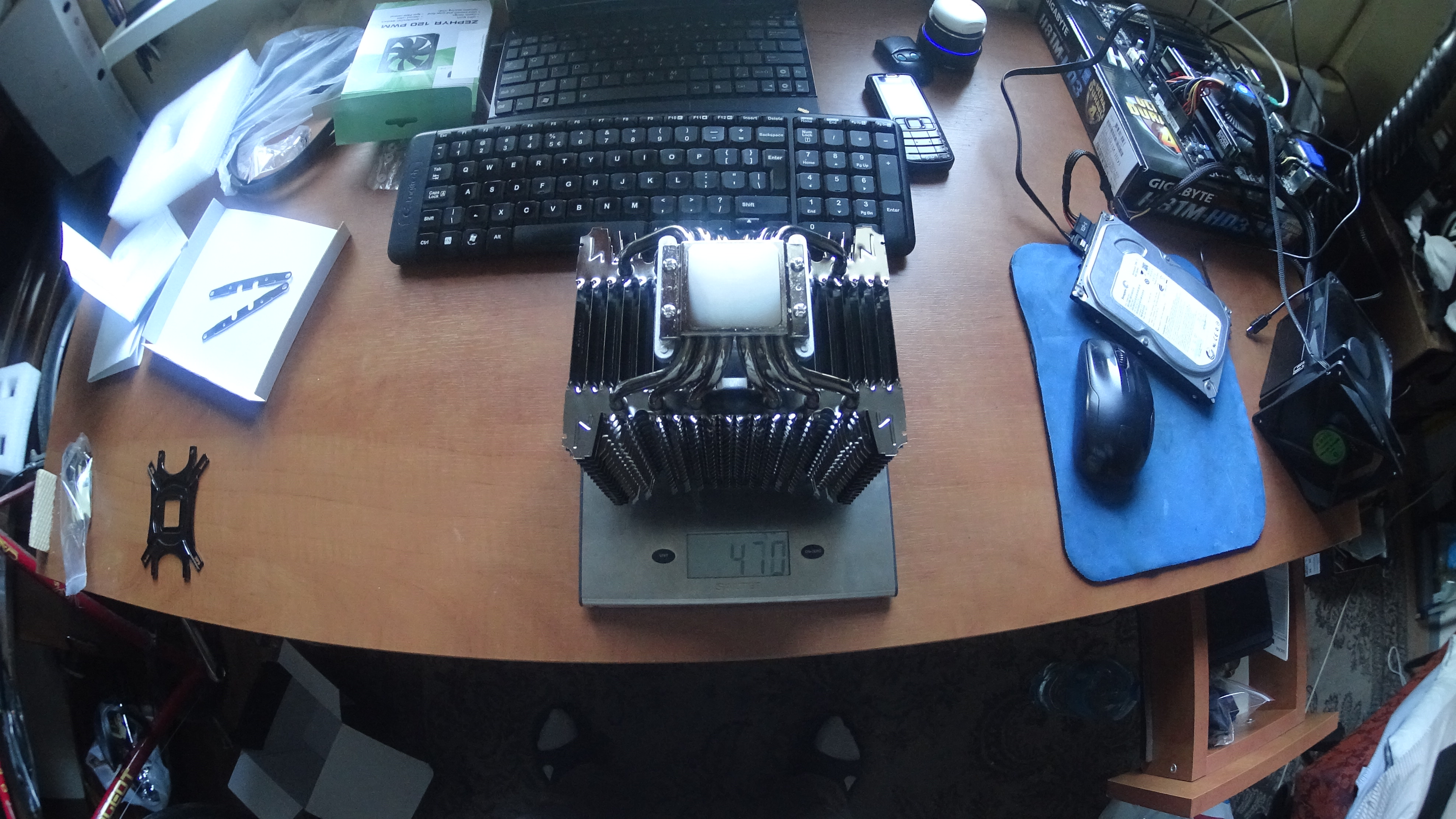

    Wszystko już dotarło do domu i zmontowane.
    Krótkie testy tego coolera (jeszcze nie w obudowie) napawają optymizmem.
    W godzinnym stresie temperatura procesora nie przekraczała 57 stopni przy 22 stopniowej
    temperaturze otoczenia.

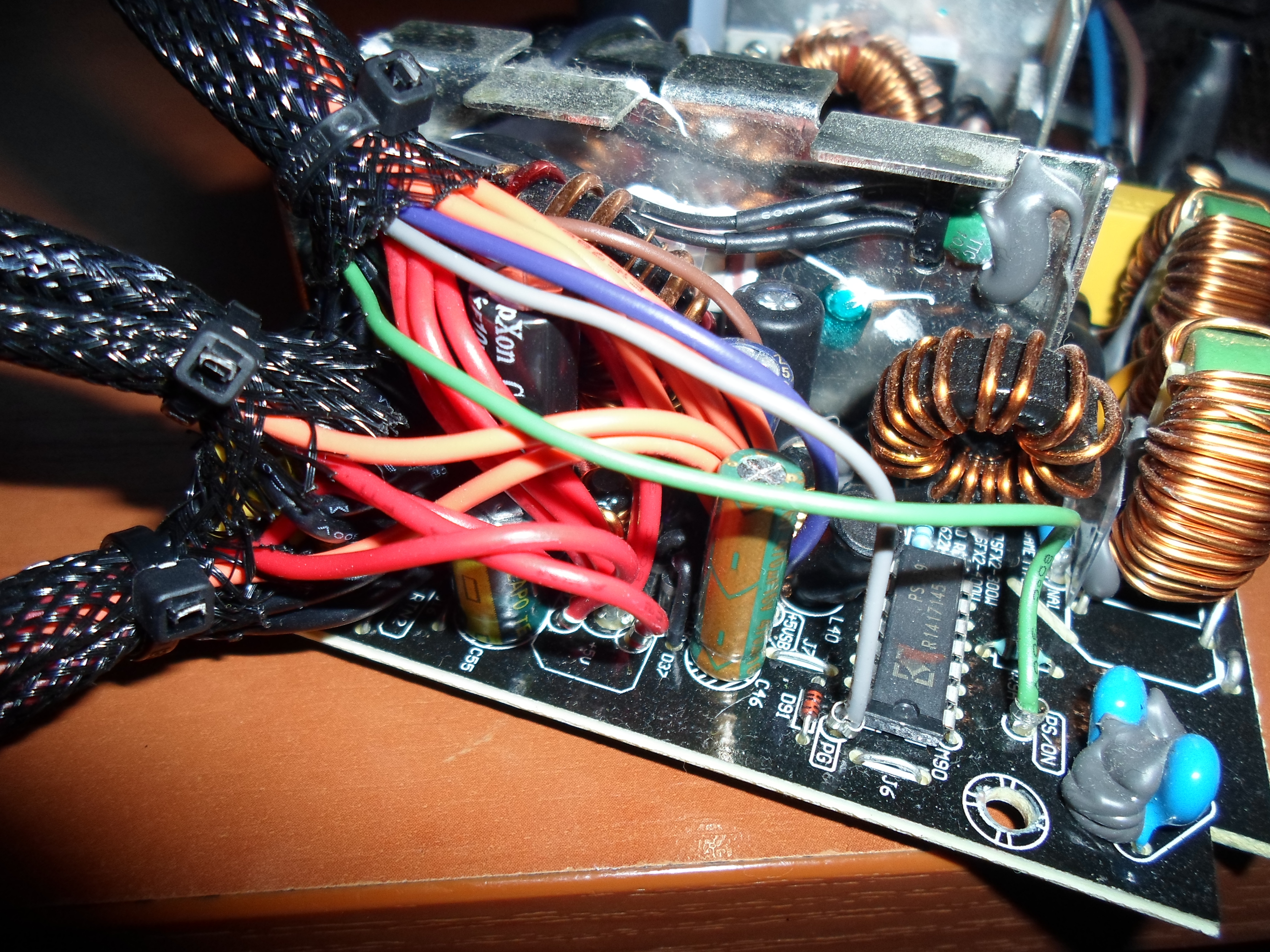

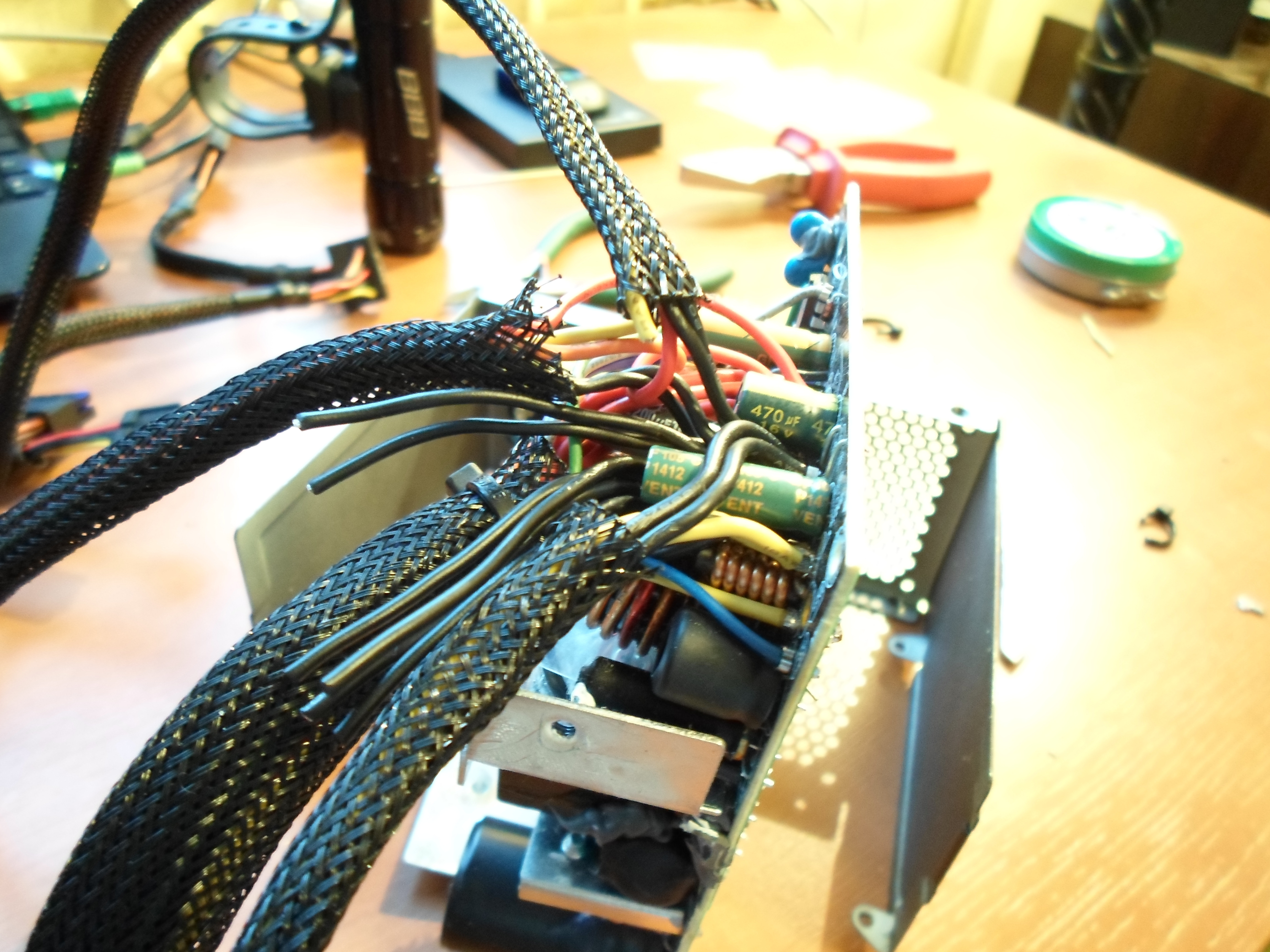

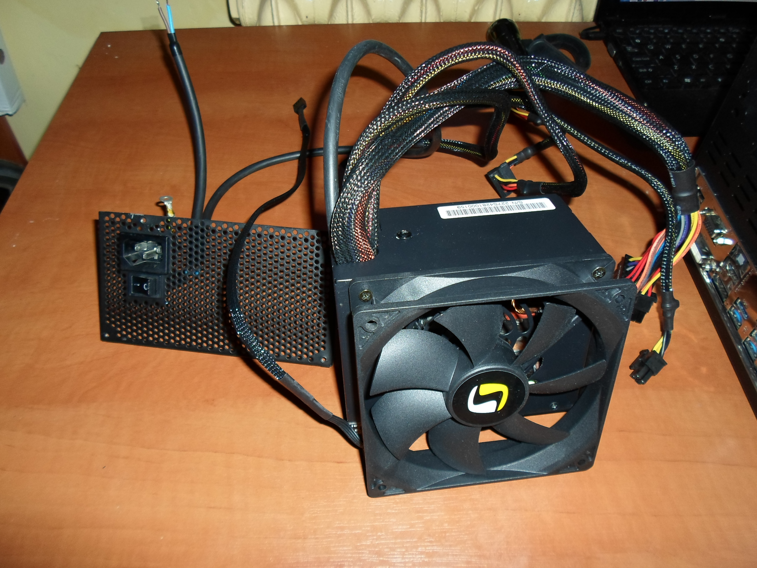

    Pierwsze co zrobiłem, to wykastrowałem zasilacz ze zbędnych kabli i wiatraka ;)
    Co prawda był cichy, ale nie dla mnie. Zastąpiłem go SilentumPC Zephyr120. Jest za duży dla małego SFXa, ale przy 120mm niskie obroty zapewnią
    wymagane chłodzenie i ciszę. Przy tym jest tani!

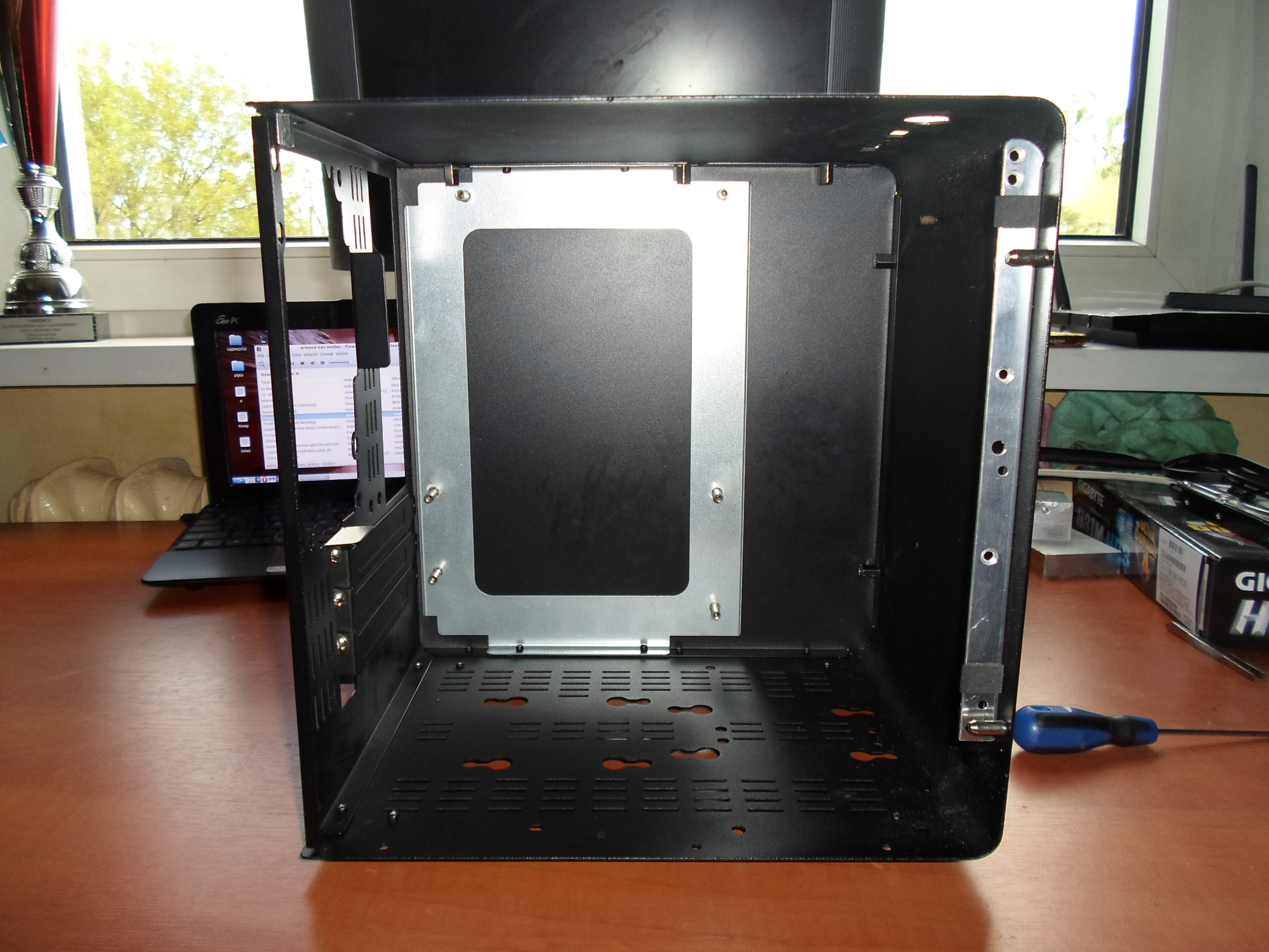

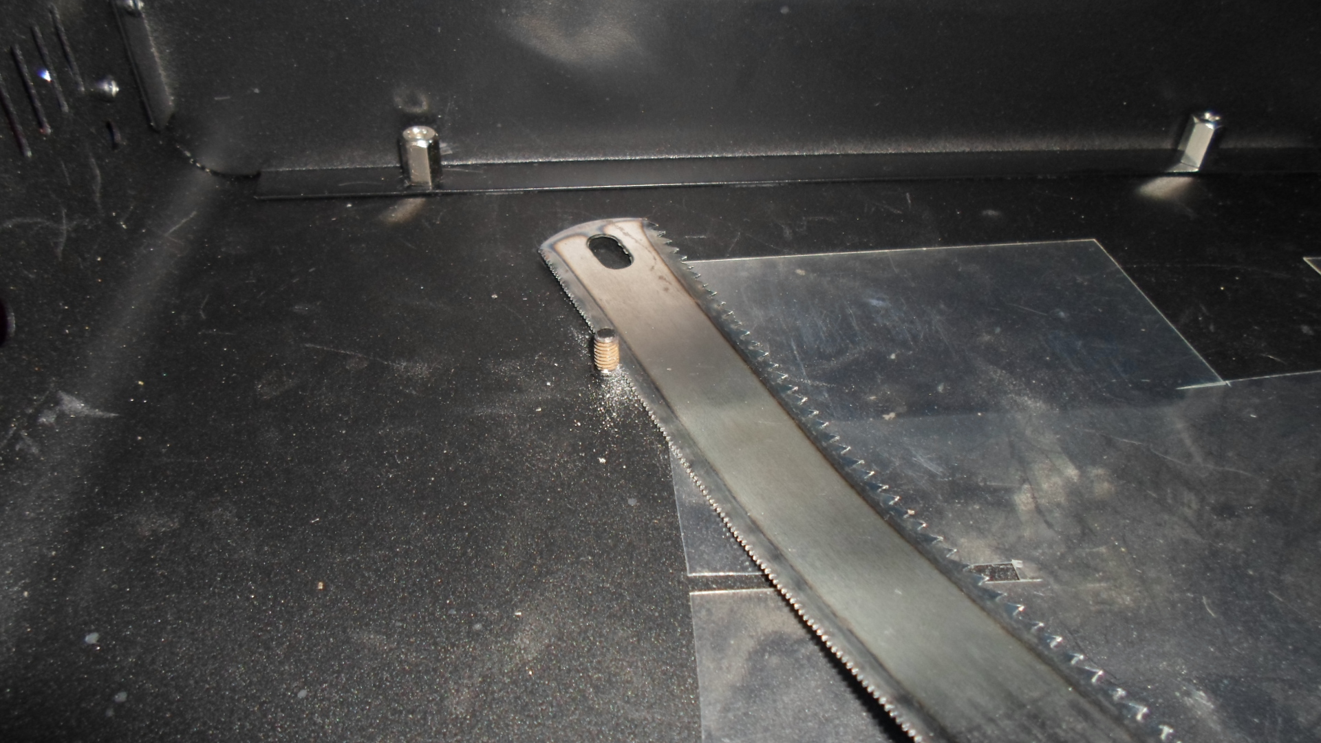

    Następnie wszystko wymierzyłem. Pasowałem i kombinowałem. Najlepsze rozwiązanie wiązało ze sobą modyfikację wnętrza obudowy,
    które zostało całkowicie wyczyszczone. Wywaliłem niepotrzebne kable, podpory i stelaże. Musiałem również wyciąć wystające śruby, które przeszkadzały w rozmieszczeniu podzespołów.
    Intel G3420 - Wybór pasywnego chłodzenia do obudowy Silentium PC Brutus Q30 Intel G3420 - Wybór pasywnego chłodzenia do obudowy Silentium PC Brutus Q30
    Wymyśliłem sobie, że zasilacz będzie z przodu obudowy. To wymagało wyprowadzenia kabla zasilania i założenia maskownicy, którą wyciąłem
    ze starego zasilacza i pomalowałem na czarny mat.

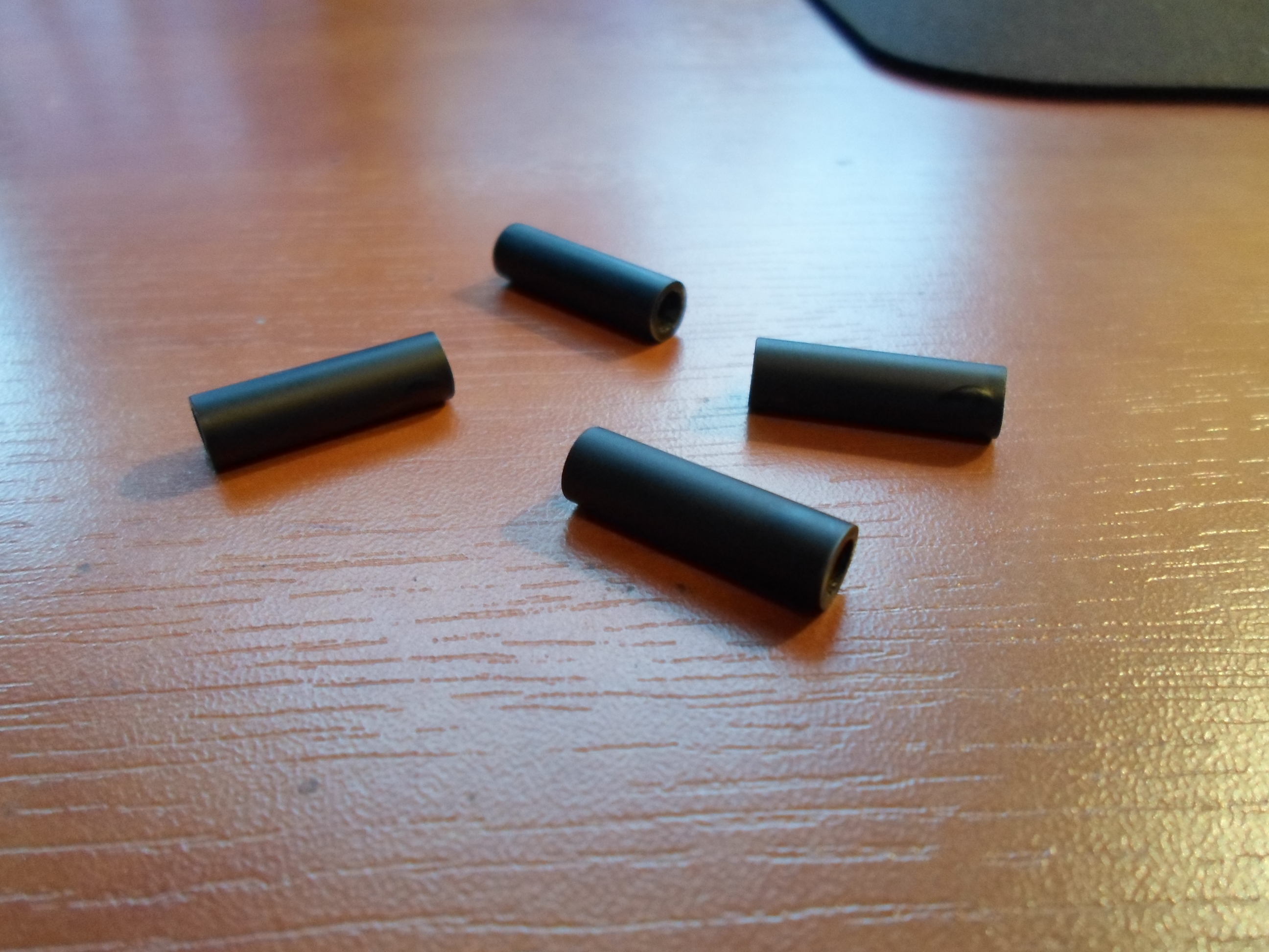

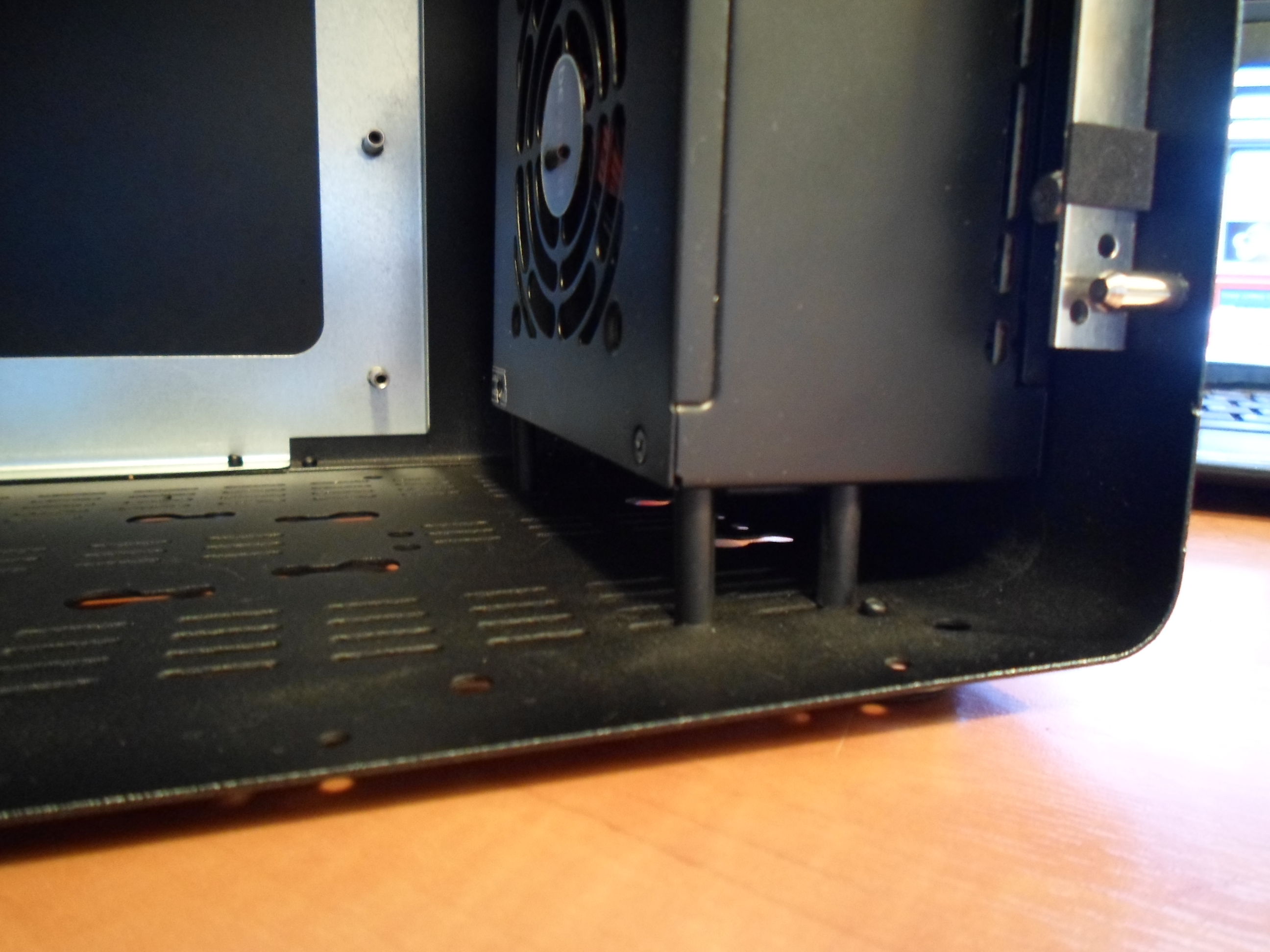

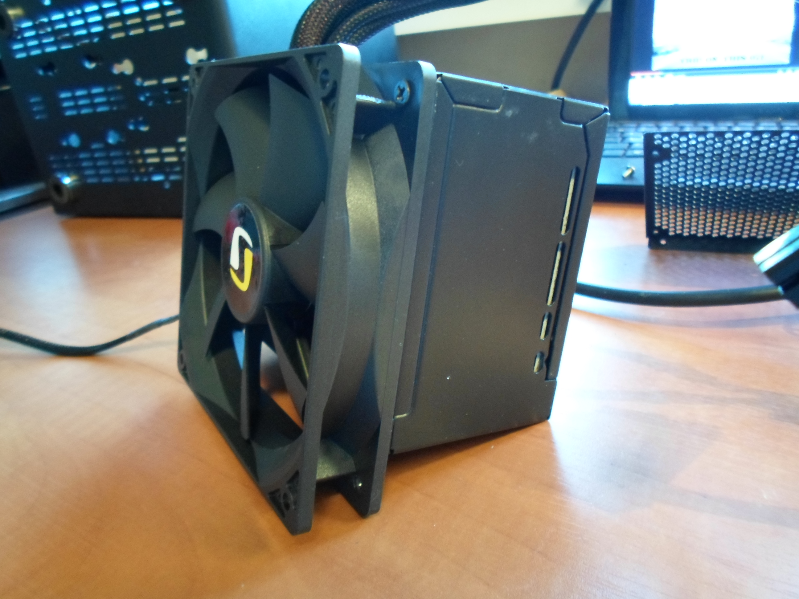

    "Wystający" wiatrak komplikował miejsce na kable. Z tego względu dorobiłem ~2cm tuleje, które "podniosły" zasilacz oraz je pomalowałem. Teraz nic nie przeszkadza (na zdjęciu jeszcze nie wycentrowane ;) ).

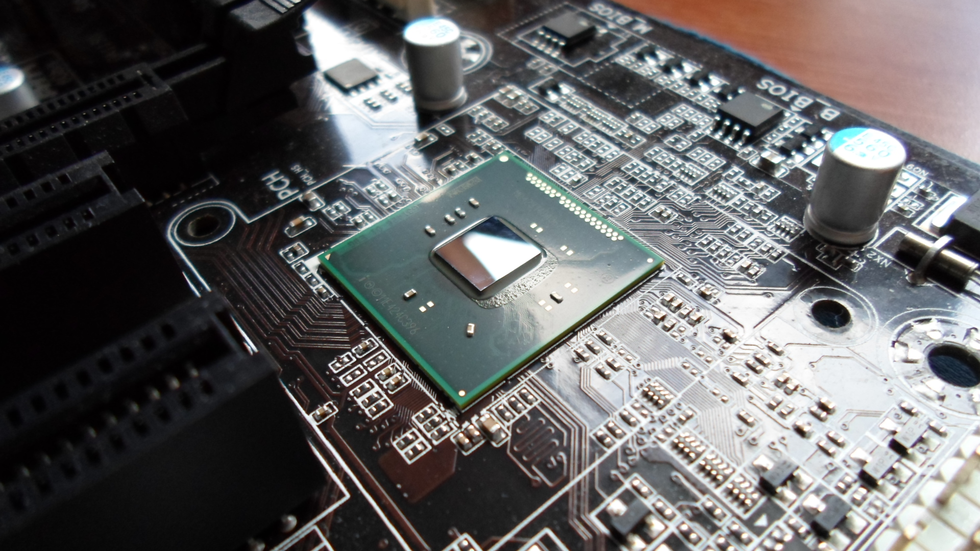

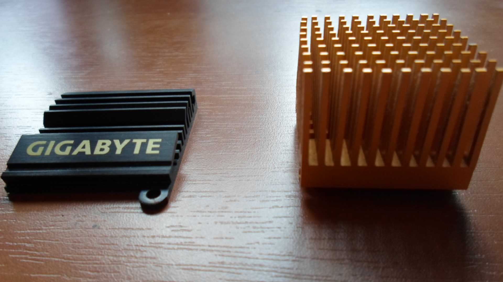

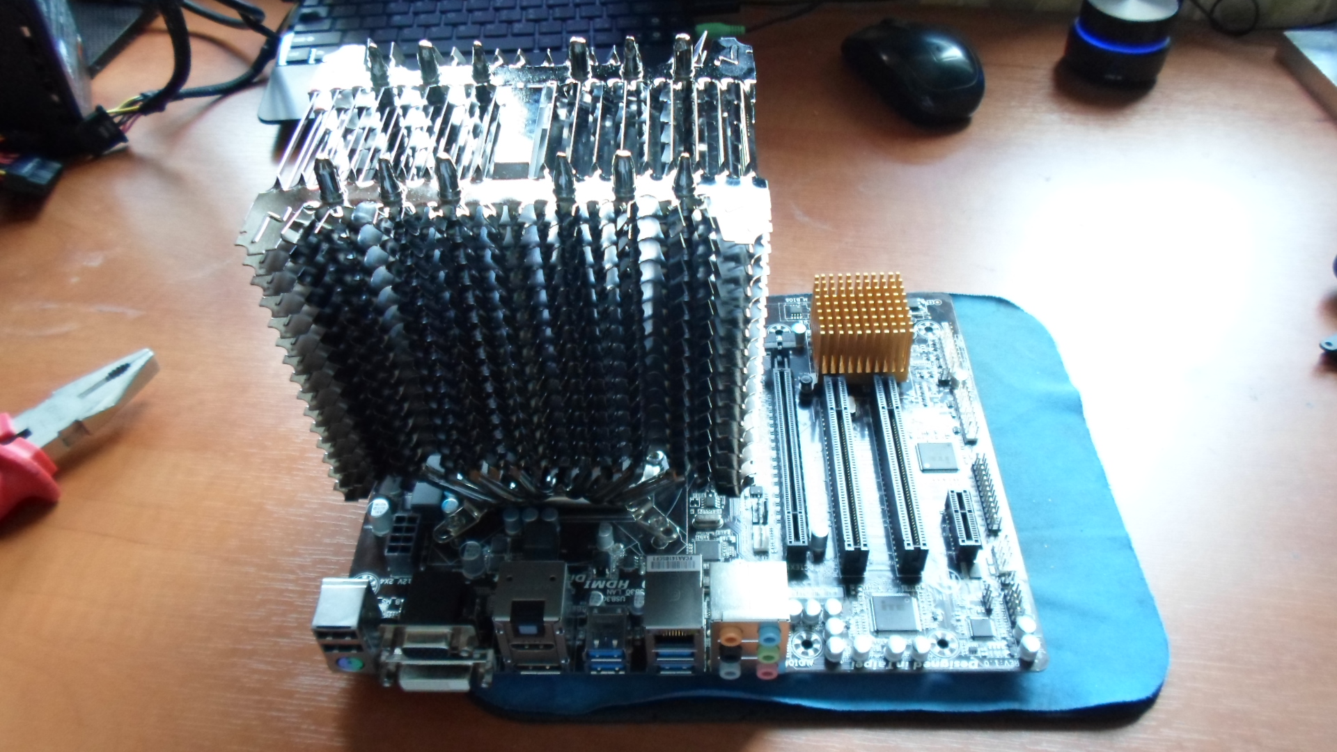

    W szafie zalegał mi jeszcze radiator Zalmana. Po wcześniejszych obserwacjach zauważyłem, że chipset lubi się grzać. W zamkniętej obudowy miałby jeszcze gorzej.
    Z tego względu zastąpiłem go "złotym jeżem". Wygląda świetnie i do tego bardzo dobrze chłodzi. Różnica gabarytów radiatora oryginalnego z Zalmanem jest zauważalna ;)
    Intel G3420 - Wybór pasywnego chłodzenia do obudowy Silentium PC Brutus Q30 Intel G3420 - Wybór pasywnego chłodzenia do obudowy Silentium PC Brutus Q30 Intel G3420 - Wybór pasywnego chłodzenia do obudowy Silentium PC Brutus Q30

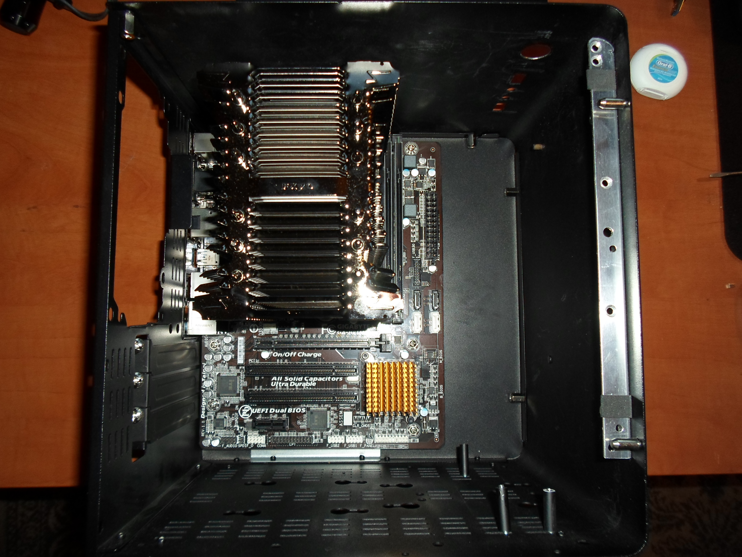

    Płyta główna na miejscu. Coller Zalman FX70 na procesorze robi wrażenie. Nie było z nim żadnych problemów. Nawet nie musiałem "wieszać go" do obudowy, by nie wyginał PCB płyty.
    Po przykręceniu zasilacza zostało na tyle miejsca, by upchać tam resztki kabli. Akurat tyle, ile oczekiwałem.

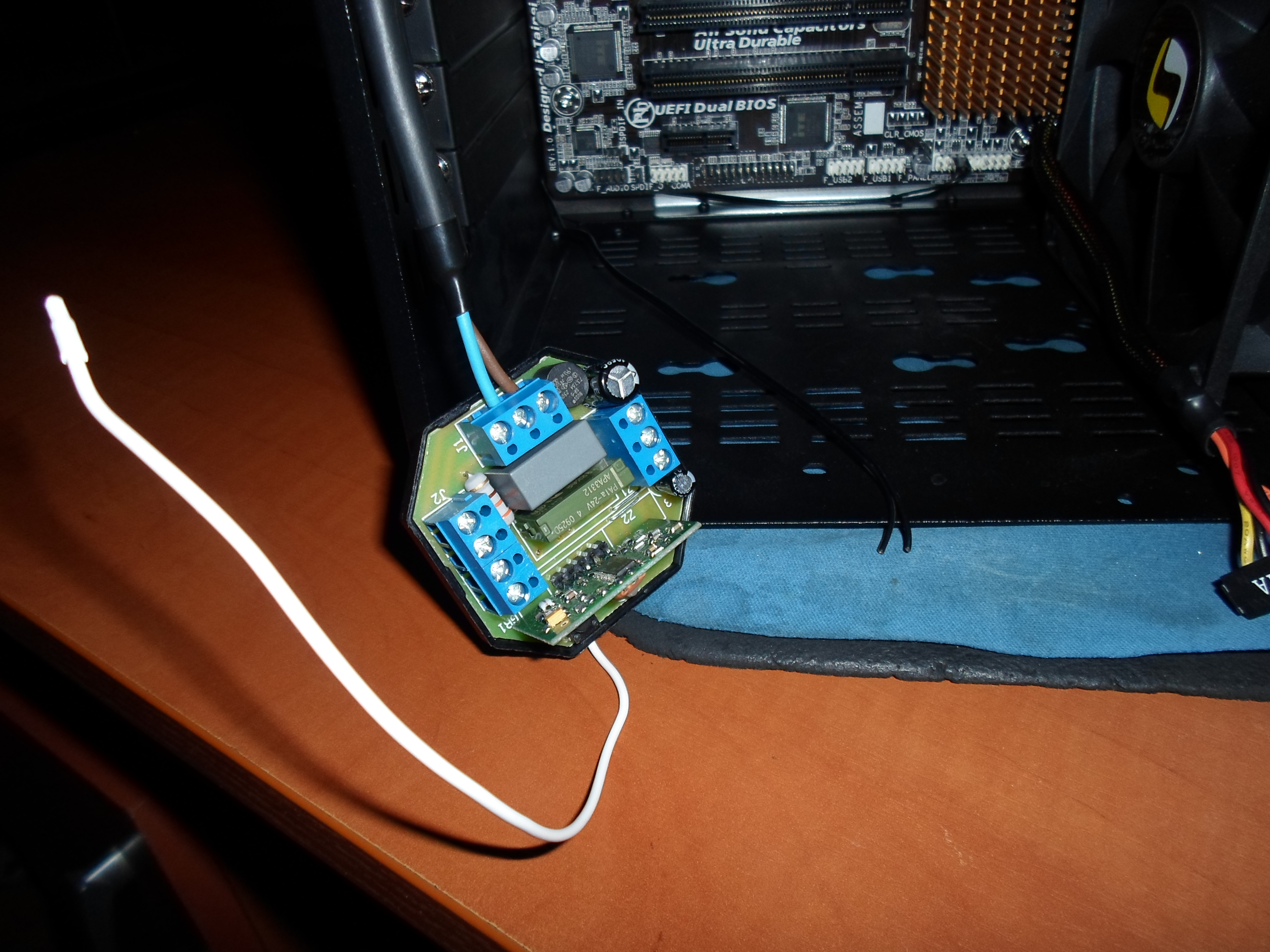

    Możecie jeszcze się dopatrzyć małego urządzenia podpiętego równolegle do zasilania, które jest zamontowane blisko "śledzi".
    Jest to sterownik radiowy ST-01R ze zmodyfikowanym programem ;) Zastępuje on przycisk POWER. Załączam go pilotem, który wala się gdzieś po pokoju :P
