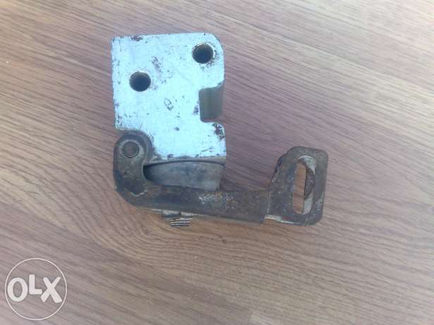

    Witam. Od dłuższego czasu mam problem z grzejącym się tylnym prawym kołem. Zauważyłem że grzeje się gdy często lub mocno hamuje. Robię np trasę 30km często hamując i koło jest mocno ciepłe. Robię tą samą trasę z powrotem ale hamuję rzadziej i koło jest zimne. Sprawdziłem tłoczek i pracuje bez zacięć. Prowadnicę zacisku również pracują prawidłowo. Dźwignia hamulca ręcznego odbija. Znajomy mi poradził bym wyregulował korektor siły hamowania. Jest on połączony z tylną belką za pomocą sprężyny i posiada regulację w zakresie ok 1cm w jedną i drugą stronę. Tylko czy korektor siły hamowania może mieć wpływ na grzanie się tylko jednego koła? Proszę także o podpowiedź w którą stronę to wyregulować jeśli może to być jego wina. Na zdjęciu korektor wraz ze sprężyną.[/img]

    Samochód posiada abs i ma korektor siły hamowania. Do korektora wchodzą dwa przewody i wychodzą dwa jeden na prawe a drugi na lewe koło. Hamulce hamują prawidłowo, nie są zapowietrzone. Koło nie trzyma mocno gdyż po jeździe spokojnie mogę przepchać samochód jedną ręką bez oporów. Niestety mimo to klocki lekko dotykają tarczy i się grzeją. Wygląda tak jak by to koło dostawało większe ciśnienie i mocniej hamowało.

    Tłoczek wykręciłem i sprawdziłem czy jest czysty. Wykręcał się i wykręcał bez oporów. Prowadnicę wyczyściłem i nasmarowałem. Jarzma przeczyściłem by klocki bez oporów się przesuwały. Gdy przyhamuję to tłoczek odbija i koło kręci się tak samo jak drugie. Przewody giętkie w tamtym roku były wymienione. Możliwe że pompa szwankuje. Nie wiem jeszcze jak z tym korektorem. Na jakiej zasadzie on działa? Tzn wiem że puszcza większe ciśnienie jak jest obciążona tylna oś ale czy może dawać większe ciśnienie na jedno koło a mniejsze na drugie? Znalazłem jego zdjęcia i w części rozbieranej jest tylko tłoczek połączony z tą dźwignią którą widać na zdjęciu a sam tłoczek naciska na dwie sprężyny które wchodzą w otwory z takimi wypustkami. Reszta korektora jest nierozbieralna.

    Panowie a ma ktoś z was jakiś schemat jak jest zbudowany w środku korektor ze zdjęcia? Otóż dźwignia korektora pod obciążeniem samochodu dociskana jest w stronę korektora a gdy samochód jest pusty dźwignia idzie w druga stronę. Myślałem że działa on na odwrót czyli jak dźwignia dociskana jest do korektora to "odcina" on przepływ ciśnienia na tylne koła. Jestem jednak bardzo ciekaw jego budowy a w internecie znalazłem tylko ogólne schematy zewnętrzne.

    Schematu budowy nie mam, ale na logikę: jak dociska bo obciążony to znaczy, że zwiększa ciśnienie na tył, bo ma za ciężko. Samoregulator możesz rozebrać /nawiercić przy pierścieniach zabezpieczjących tłoczki i je wyjąć, ale i tak Ci to nic nie da, bo nie ma części zamiennych/. Jak nie cieknie- daj mu spokój. Podnieś samochód do góry- oś tylna wisi. Naciśnij na hamulec i trzymając dźwignię korektora poczujesz, że tłoczki ją odpychają. Jest ok. Chyba, że jedna sekcja korektora blokuje.
    Inaczej. Żeby sprawdzić przepływ przez korektor to na podniesionym samochodzie odkęc tylne odpowietrzniki i zobacz czy równo z nich leci płyn, potem to samo po naciśnięciu ręką na dźwignię korektora.
