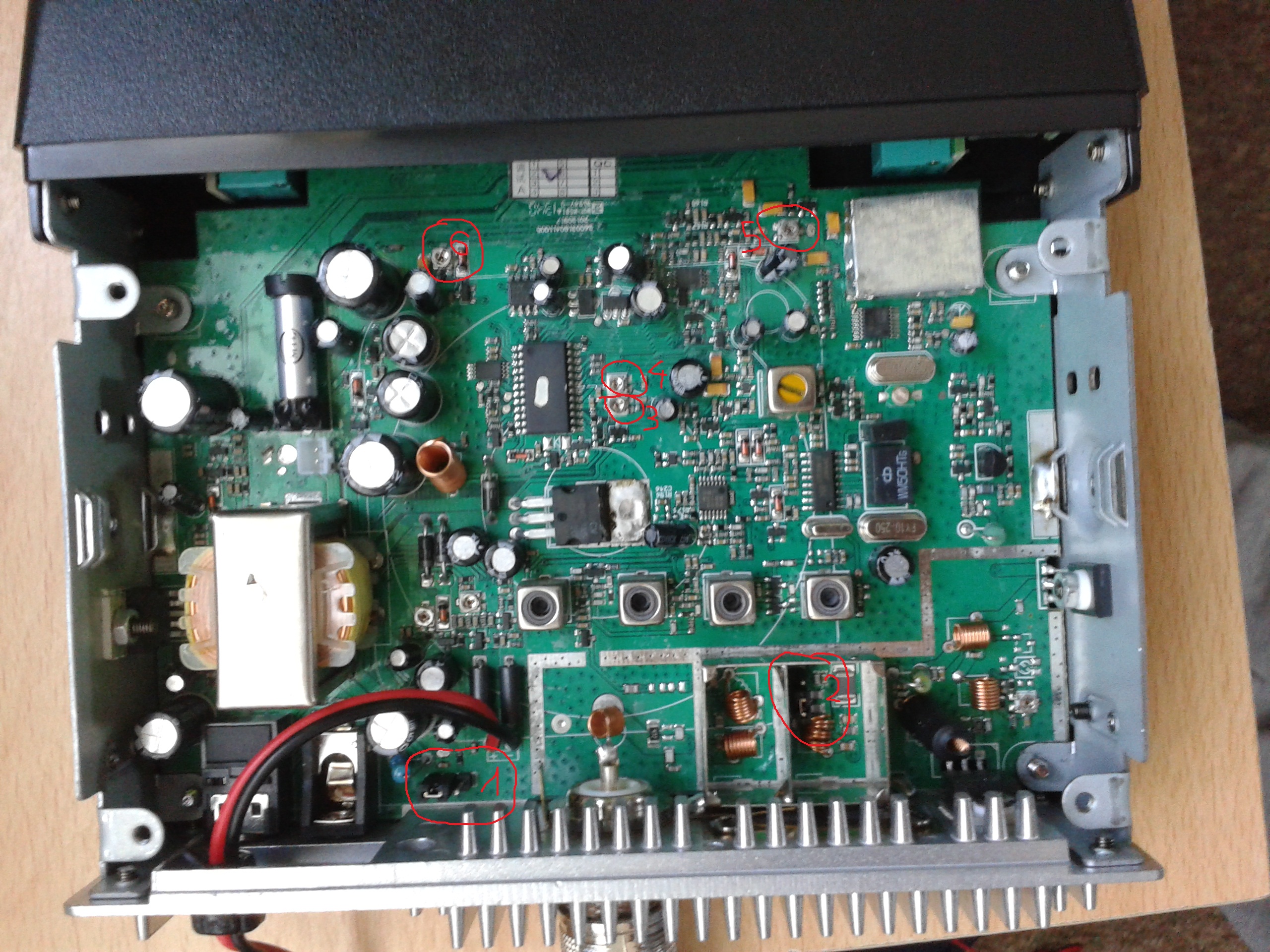

    Czy ktoś ma może schemat do tego radyjka: Canva CB-318 (znane także jako LUITON LT-318)?
    Interesuja mnie zworki w środku od czego są, jak przestawić SQ, ASQ , s-metr w FM-ach ...
    Dodam parę fotek środka o które zworki mi chodzi (jedna podejrzewam ustawienie 12/24V).
    Z góry dziękuje.
  • #2 15408842
    MatthewT

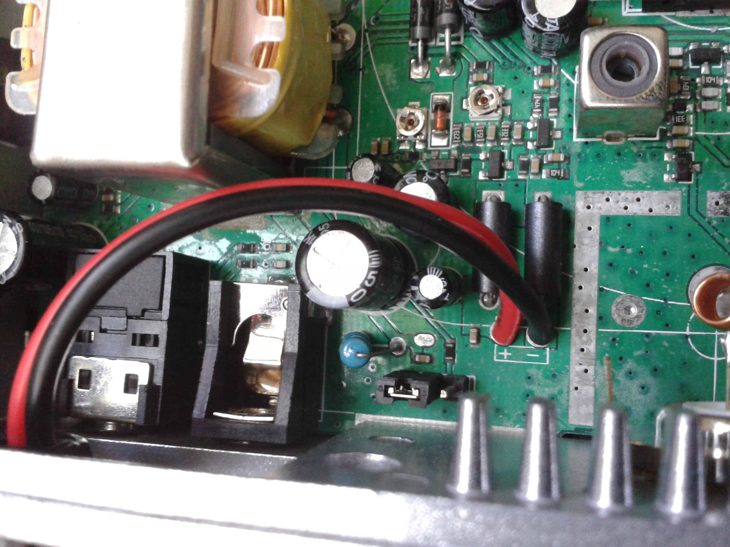

    1. zworka 12/24V
    2. zworka moc 4/8W
    3. potencjometr - ustawienia s-metra
    4. potencjometr - brak danych
    5. potencjometr - brak danych
    6. potencjometr - brak danych
    Potencjometry ,pozycje 4,5 i 6 metoda prob i bledow nie wykazywały zadnych reakcji do radia.
    Jesli ktos wie jak ustawić ASQ bede wdzięczny za informacje.

  • #13 16529005
  • #14 16547712
    MatthewT
    Witam. Dalej posiadam to radio w aucie. U mnie na nadawaniu s-metr się tez nie pokazuje, tylko dioda się zmienia ale mimo to radyjko działa sprawnie. Potencjometr który opisałem jest tylko do ustawienia wskazań odbioru. Nie znalazłem potencjometra od ustawień wskazań nadawania.
