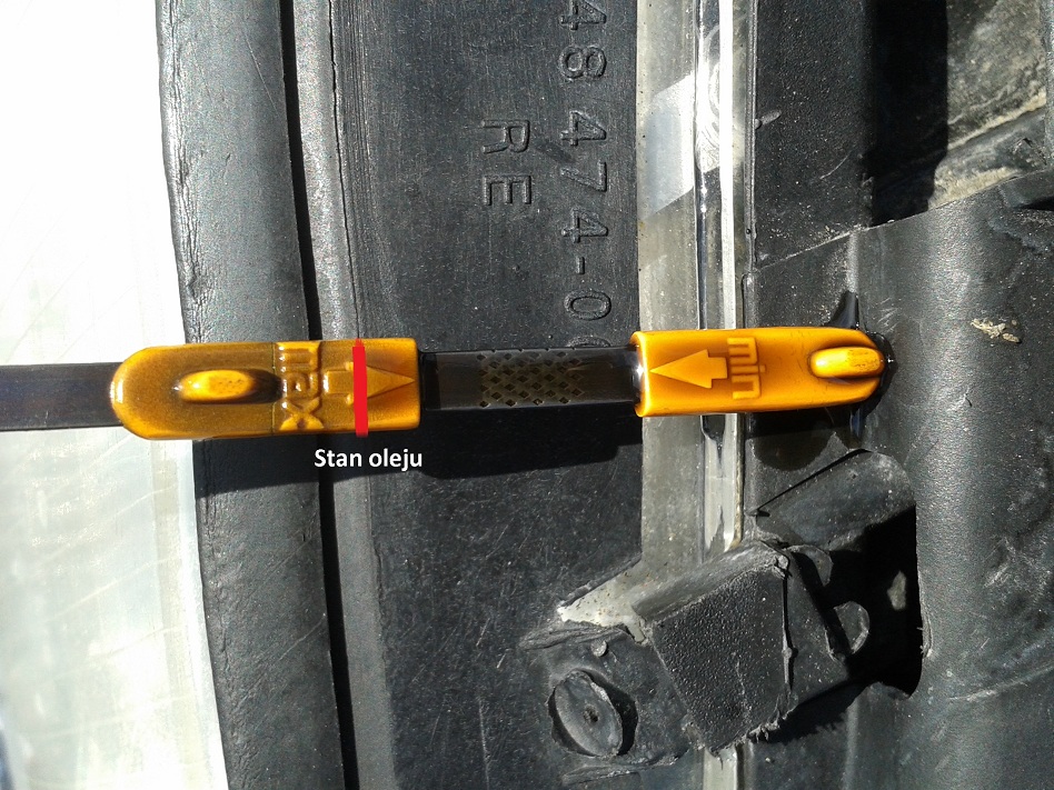

    Pacjent : Audi A6 C5 2,5 V6 TDI AFB 150km
    W poniedziałek ( 20.04.15r ) wymieniłem termostat ( bez ściągania rozrządu , robiłem to 4 raz więc poszło gładko ) , wszystko było ok , temperatura idealna . Jakieś 5tyg temu mechanik robił mi kompletne uszczelnienie silnika ( też było ok , zero kropli pod silnikiem - idealnie )
    Wczoraj rano ( 22.04.15r ) wymieniłem olej , zalany był 10w40 a wiadomo , taki olej to zło dla 2,5 v6 tdi więc zalałem go nowym 5w40 + filtr
    Pojeździłem i następnego dnia ukazała mi się plama oleju pod silnikiem 4x4 cm ( a już zamówiłem osłonę pod silnik wiedząc że nie muszę się już schylać i patrzeć czy jeszcze coś nie leci ... :-? ) , plama od strony kierowcy ( foto ) Audi A6 2.5 V6 TDI - Dziwny wyciek płynu chłodniczego ... Audi A6 2.5 V6 TDI - Dziwny wyciek płynu chłodniczego ... Audi A6 2.5 V6 TDI - Dziwny wyciek płynu chłodniczego ... zlokalizowałem że to kolor płynu chłodniczego , ale było to lekko tłuste , odkręciłem zbiorniczek wyrównawczy i też płyn jest lekko tłusty ... Wycieku nie moge nigdzie zlokalizować ...
    Jeśli chodzi o wymianę oleju to na forach wyczytałem że wchodzi 5,3l , ja wlałem 5l i stan na bagnecie mam ponad max ok 3mm ( foto ) Audi A6 2.5 V6 TDI - Dziwny wyciek płynu chłodniczego ...
    Pozdrawiam i z góry dzięki za pomoc ...

    Olej już spuszczony i poziom jest maksymalny ... więc problem jeszcze z wyciekiem , dzisiaj próbowałem zlokalizować ( węże od płynu chłodniczego w okolicach lewej głowicy i zbiorniczka płynu wspomagania ) lecz bez efektu , nic nie widać podejrzanego ...
