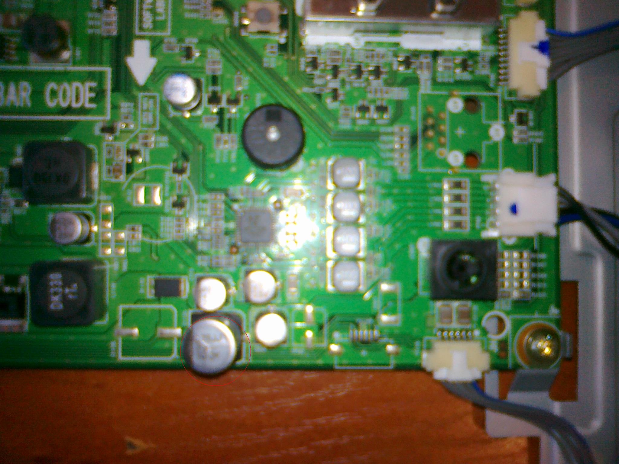

    Tv ma ok półtora roku i dzisiaj takie coś jak na filmie się pojawiło. Nie mogę znaleźć karty gwarancyjnej więc pytam fachowców od tv cóż to za usterka i czy jest sens naprawiać.
    Dzieje się tak zarówno na tunerze jak i na odtwarzaczu, głos jest OK cały czas tylko ta matryca.
    Oznaczenie matrycy:
    LM230WF3 (SL)(E1)
    Na płycie głównej moją uwagę zwrócił jeden z kondensatorów elektrolitycznych smd który ma widoczne nacięcie od góry, tylko nie wiem czy ten typ tak ma czy jest już uszkodzony i dlatego nacięcie się pokazało co daje efekt wybrzuszenia?
    Oznaczenie ma 25JJ 33 100V
    Zaznaczony na czerwono.

    Zrób aktualizacje oprogramowania lub wgraj dobry wsad do pamięci.
    Kondensator wygląda na dobry, zdjęcie niewyrazne.

    Możesz podesłać soft lub odpowiednie linki bo nie mogę znaleźć. Kondensator zamówiłem i podstawię sprawny na wszelki wypadek, ale w międzyczasie mogę z tym softem spróbować choć wydaje mi się, że to nie ten kierunek. ;)

    Kondensator podstawiłem drugi i nic się nie zmieniło, jakieś pomysły?
