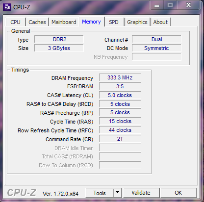

    Co trzeba wymienić, by ten komputer w jakimś stopniu miał lepsze osiągi?
    Albo czy da się cokolwiek wymienić na lepsze?

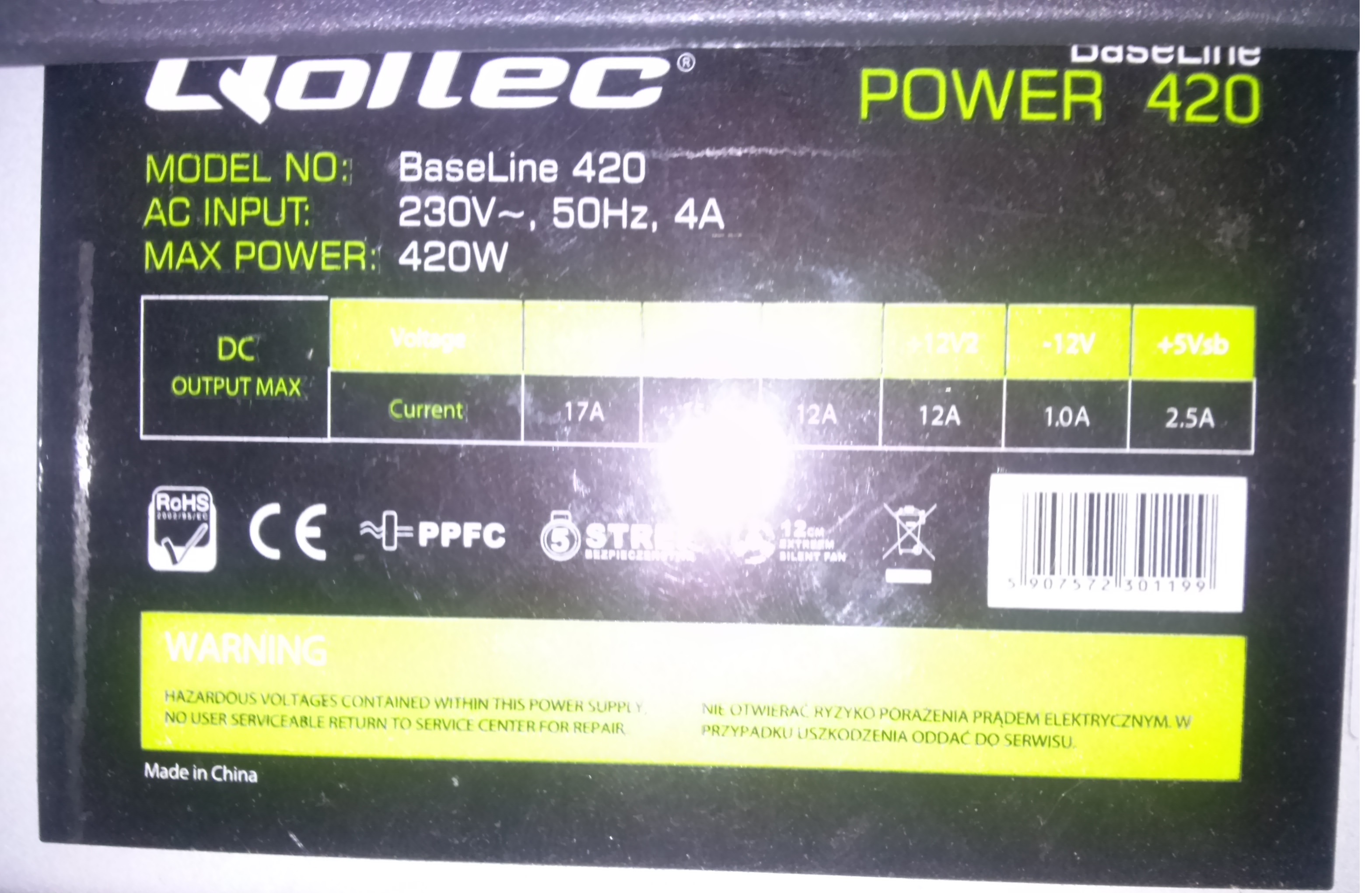

    Zasilacz: AC input 230V 50Hz.

    Podaj model zasilacza, z naklejki, która się na nim znajduje.
    Wymiana procesora na Core 2 Quad Q6600/6700 lub 8300/8400. Na początek możesz podkręcić aktualny procesor. Powinien pójść na około 2,5GHz bez większych problemów. Wymień mu tylko pastę przed podkręcaniem. Jak podkręcić - w internecie jest mnóstwo poradników.

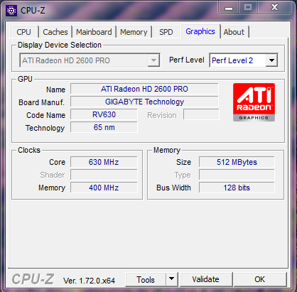

    Karta graficzna do wymiany - ile możesz na nią przeznaczyć?
    Przede wszystkim napisz, do czego ten komputer jest/ma być wykorzystywany.

    Chce po prostu aby takie gierki typu cs:go lepiej chodziły, nie chodzi mi o żadne nowe tytuły żeby śmigały. Bardziej by się opłacało kupować nowy komputer, ale nie potrzebuje i nie czuje takiej potrzeby.

    ZASILACZ

    Zasilacz do wymiany, nie bierz się za podkręcanie zanim go nie wymienisz. Kup np. Chieftec GPS-500A/AB lub chociaż Chieftec/Delta GPS-450A.
    Karta graficzna: Radeon 5770/6770/7750/7770 lub GeForce GTX550 Ti/GTX 650, ostatecznie 5750/6750 z 1GB DDR5.
