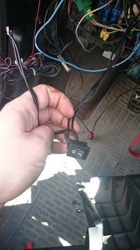

    Mam problem, auto dostałem w spadku od ojca. Naście lat temu był w nim montowany alarm, do wczoraj chodził prawidłowo aż właczył mi się podczas jazdy, odciął dopływ paliwa i silnik zgasł. Nie reagował za żadne pstryczki pochowane kolo skrzyni, na pilota- kompletnie nic.
    Auto musiało iść na hol.
    Postanowiłem że pozbędę się tego ustrojstwa bo szansa że ktoś ukradnie mi 22 letniego Paska z licznymi śladami korozji jest raczej znikome a oszczędze w przyszłosci nerwów jak znów sfiksuje mi to "ustrojstwo"
    Ojciec oczywiscie żadnej instrukcji nie ma, ba! nie posiada nawet nazwy sprzętu wiec ciezko o jakiekolwiek googlowanie.

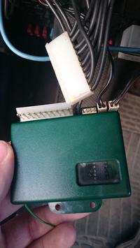

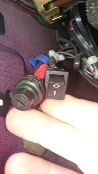

    Rozebrałem plastiki wokół kierownicy szukając nietypowego osprzętu lub nietypowych kabli. Znalazłem zielona puszeczke, obok włacznik i bezpiecznik topikowy, oraz parę zaizolowanych kabli.
    Odłaczylem zielona puszke - alarm przestał wyć ale auto mieli i nie odpala.
    Passat B3 - Jak odłączyć alarm, aby auto odpalało?
    Wiec zaczałem kombinować metoda prób i błedów. Przełącznik przestawiłem na Właczony i bach auto odpaliło ale silnik bardzo nierówno pracował (jakby sie dusił, za mało paliwa dostawał- takie moje wnioski) zaciagnałem 'ssanie' i auto chodziło normalnie. Dziś próbowalem odpalić i muszę go bardzo dużo pokręcić żeby zaskoczył.
    Przeszukałem internet. Z tego czego sie dowiedziałem trzeba zewrzeć któreś kable.
    Nie chce tego robic na chybil trafil, moze macie jakies pomysly ?
    te kable wchodzą w kostkę do stacyjki, Czerwone idą gdzieś gdzie wzrok mój nie sięga, natomiast czarne szły do przycisku wyłączajacego alarm schowanego kolo dźwigni biegów.
    o tych nie wiem nic oprócz tego co widać. jeden kabel rozchodzi sie na dwa.
    Macie jakis pomysl od czego zaczac?

    Zewrzyj dwa czarne kable wychodzące bezpośrednio z obudowy alarmu
  • #3 14642430
    kolin4
    diesel. posprawdzam co napisaliscie i wstawie info
  • #4 14642476
    andrzej20001
    Połącz te dwa czarne co wiszą z puszką.
  • #5 14642683
    kolin4
    podlaczylem ze soba dwa kable z puchy i nadal to samo. Pogrzebalem dokąd one szły i doszedłem do przełacznika. Z przelacznika wychodza do jakies puszki zdj

    rozwiązałem problem. Mianowice zapchał sie filtr paliwa, po wymianie wszytko chodzi aż miło:)
    Rozgryzłem dlaczego alarm załaczył się podczas jazdy i odciał paliwo.
    Podczas jazdy przytkało filtr i auto zaczeło się dusić przez co były drgania własciwie to całego samochodu, widocznie czujnik np od otwierania drzwi mógł dać sygnal ze zostały one otwarte, alarm załaczył sie w trybie cichym i odcieło paliwo całkowicie, a że ten alarm już ledwo zipał to nie dało sie go odłaczyc, nie mniej jednak alarm odłaczyłem calkowicie, tak profilaktycznie.
