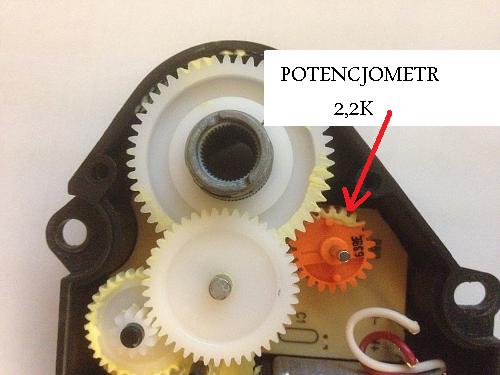

    Mercedes ML 270 CDI 2000r 163 automat.Podejrzewałem uszkodzenie mechanizmu ale po rozebraniu i pomiarach wychodzi na to że ten siłownik jest sprawny.W siłowniku jest silnik zębatki i potencjometr 2,2K. Objaw jest taki że po ustawieniu pokrętła w prawo na grzanie na max obraca się nie dochodząc do końca brakuje jakieś 25 procent a w lewo na zimne dochodzi do końca i stuka próbując dalej kręcić.Sprawdzając na stole z zasilacza silnik obraca mechanizm do końca w obydwie strony i potencjometr wykazuje odpowiednie wartości czyli przy skrajnych po 0ohm i na srodku 1,1kohm.Gdzie szukać sterownika tego silnika.Szukałem w internecie 3godziny i nic ciekawego nie znalazłem.Może ktoś naprawiał podobny przypadek proszę o podpowiedzi lub namiar na schemat. Mercedes ML 270CDI - Silniczek siłownik klap powietrza grzewczego Mercedes ML 270CDI - Silniczek siłownik klap powietrza grzewczego

    Nie ma stukać tylko stanąć i sterownik go wtedy wyłączy mierząc pobór prądu.

    Silnik ma kilka pozycji w zależności od ustawienia pokrętła a pozycje ustala na podstawie połazenia potencjometru.Myśle że jest gdzieś zimny lut ,zaśniedziałe gniazdo lub uszkodzony układ sterujący, dlatego pytam się co steruje tym silnikiem żeby nie rozbierać pół samochodu.

    Masz źle ustawiony silnik w klapce mechanizmu skoro w jedną strone nie dochodzi o 25% a w drugą stuka (mechanizm mu nie pozwala na obrócenie się o większy kąt), podłącz go pod instalacje samochodu ale nie łącz z mechanizmem klapy, ustawiaj skrajne temperatury pokrętłem i zobacz wtedy jego % wychylenie .

    Na zasilaczu działa prawidłowo potencjometr i mechanizm osiąga skrajne obydwa położenia myśle że problem jest ze złym odczytem położenia potencjometru po stronie sterownika.Zostaje chyba iść po przewodach i znaleźć sterownik.Jeżeli ktoś wie gdzie pod deską jest ten sterownik to prosił bym o informacje lub schemat.
