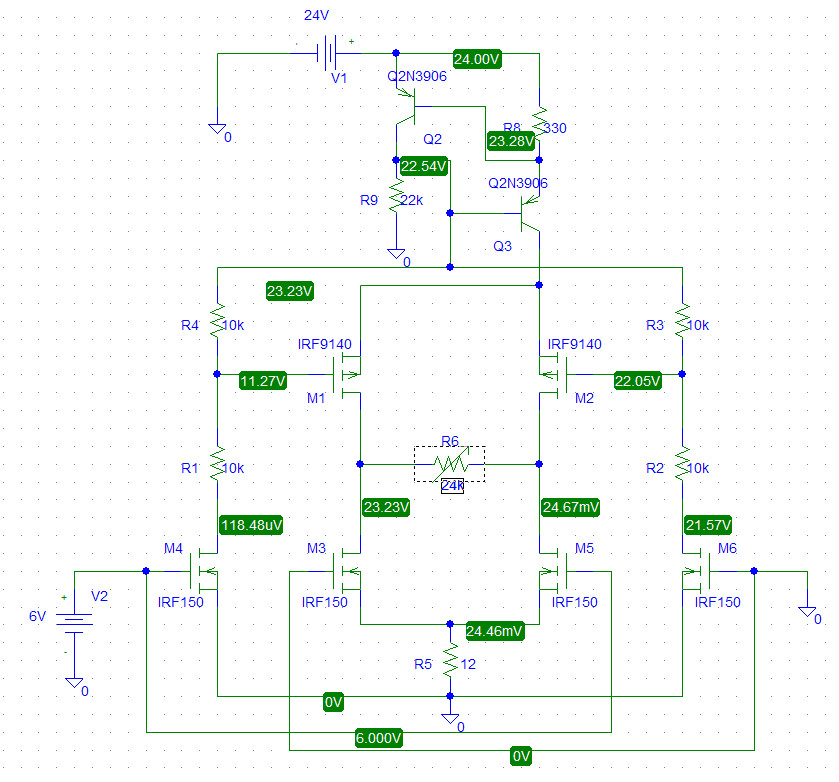

    Wrzuciłem układ z postu #17 do symulatora i rzeczywiście mostek działa tak jak chcemy.
    Nie miałem w bazie symulatora PSpice tranzystorów BSSxxx i zapewne dlatego wysterowanie tranzystorów napięciem 6V dało oczekiwany efekt. Przy 5V dolne tranzystory nie otwierały się całkowicie i zamiast napięcia na prawej nodze obciążenia 2.9V było 8.6V.
    ATmega8 - Sprawdzenie układu podstawowego z pomiarem napięć przez ADC ATmega8 - Sprawdzenie układu podstawowego z pomiarem napięć przez ADC
    Jeszcze muszę rozszerzyć układ o ogranicznik prądu i sprawdzę jak to razem działa. Tylko nie bardzo wiem w jakim celu są diody D1 i D2 ?
    Coś mi to ograniczenie prądu na 1 tranzystorze nie za bardzo działa. Zrobiłem coś takiego jak poniżej, dodatkowo zasilanie rezystorów do bramek skierowałem poza układem obciążenia, bo pobierają mi 1.1mA (poprzez rezystory R4 i R1).
    ATmega8 - Sprawdzenie układu podstawowego z pomiarem napięć przez ADC ATmega8 - Sprawdzenie układu podstawowego z pomiarem napięć przez ADC ATmega8 - Sprawdzenie układu podstawowego z pomiarem napięć przez ADC
    Teraz prądy płyną w miarę tak jak bym chciał. Obciążenie 24k jest na granicy zadziałania ogranicznika prądu. 20k już powoduje zadziałanie ograniczenia i niewielki spadek napięcia na odbiorniku. I jeszcze sprawdziłem przy zwarciu odbiornika - rzeczywiście płynie przez niego prąd ogranicznika.
  • #19 14660064
    jarek_lnx
    Posty: 22705
    Pomógł: 4194
    Ocena: 6111
    Tranzystory wybrałem takie żeby były logic level małej mocy, również dlatego że spadek napiecia na rezystorze do pomiaru prądu zmniejsza Ugs, (więc przy większych prądach ten układ też będzie źródłem prądowym) jeśli będziemy mierzyc do 2mA na 1kΩ i na bramce będzie 5V to ten efekt nie powinien przeszkadzać.

    ... celowo dałem go poza mostkiem od strony masy, żeby można go było podłaczyc wprost do ADC (ale z zabezpieczeniem), albo nawet przez wzmacniacz o wzmocnieniu 2
    O takim zabezpieczeniu masz na myśli?
