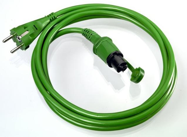

    Dowiedziałęm się że potrzebuje taki przewód

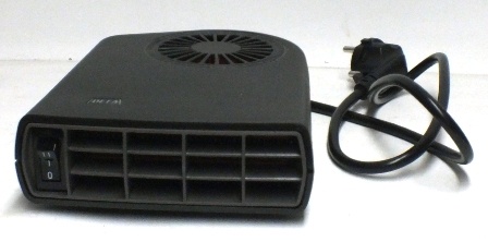

    GOLF IV 1.9 TDI 90 KM - Do czego służy to gniazdo
    Opcjonalnie do wewnątrz samochodu można podłączyć dodatkowe ogrzewanie pod to gniazdo pod schowkiem
