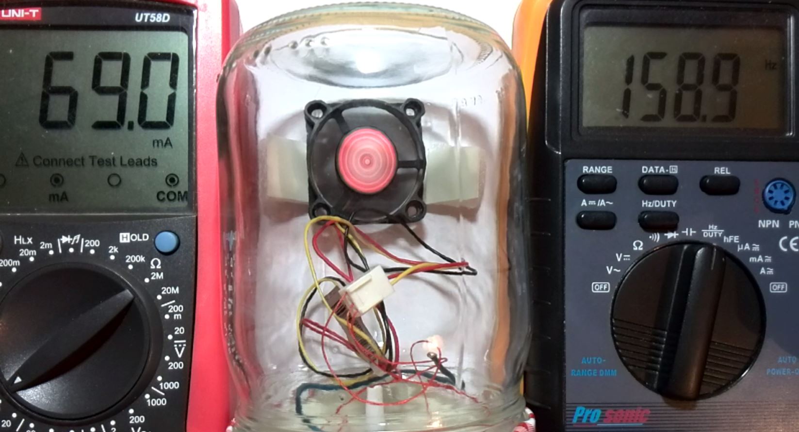

    Spróbujmy sprawdzić co stanie się, gdy wentylator zacznie pracować w środowisku z ograniczonym oporem stawianym przez powietrze. Wirnik wentylatora znacznie bardziej oddziałuje na otaczające powietrze, różnica w pracy wentylatora po rozrzedzeniu powietrza powinna być znacząca. Porównanie mocy pobieranej przez wentylator w powietrzu oraz po zmniejszeniu ciśnienia pozwoli oszacować ile energii wykorzystywane jest do "przepychania" powietrza (prędkość obrotowa wentylatora w dwóch próbach powinna być taka sama).
    Sprawdzany wentylator posiadał wyjście sygnału informującego o prędkości obrotowej, impuls pojawia się dwukrotnie podczas każdego obrotu. Dla określenia prędkości obrotowej podzielimy częstotliwość przez 2 i pomnożymy przez 60 uzyskując obr/min.
    Silnik BLDC w "próżni".
    Przy obecności normalnego ciśnienia powietrza, częstotliwościomierz pokazuje wartość 159Hz, co daje prędkość obrotową 4770 obr/min.
    Wentylator pobiera prąd 69mA przy napięciu 12V co daje moc pobieraną około 828mW.
    Po rozrzedzeniu powietrza, wentylator zaczyna obracać się z prędkością 9300 obr/min przyspieszając niemal dwukrotnie, dodatkowo wentylator zaczął wpadać w drgania. Prąd pobierany w rozrzedzonym powietrzu oraz przy napięciu zasilania 12V wynosił 55.8mA, co daje moc około 670mW.
    Aby w rozrzedzonym powietrzu uzyskać obroty wentylatora na poziomie 4770 obr/min zmniejszamy napięcie zasilające do 7.6V. Przy napięciu 7.6V pobierany prąd wynosił 38mA, co daje moc około 289mW.
    Przy obrotach nominalnych 4770obr/min w normalnej atmosferze pobór prądu wynosił 828mW, w rozrzedzonym powietrzu 289mW.
    Czy można szacować, że moc przeznaczona na wywoływanie ruchu powietrza wynosi 539mW (65% całości pobieranej przez wentylator mocy)?
    Ciężko powiedzieć, odwzorowanie tej samej prędkości obrotowej w rozrzedzonym powietrzu wymagało obniżenia napięcia zasilającego, być może udało się odtworzyć tarcie łożyska, jednak elektronika pracowała w innych warunkach.

    Jaki to jest model wentylatora? Wygląda na 40mm, szukając podobnych 4500 4700 5000 RPM, 12 V do 1 W, o wysokości 10 mm, mają od 5 do 10 CFM, przeliczając to na energię kinetyczną masy wiatru to wychodzi od 10 mW do 100 mW, z tego by wynikało że reszta mocy przeznaczana jest na opory tarcia o powietrze, aby wywołać ukierunkowany przepływ powietrza.

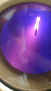

    Tu nie trzeba jakichś skomplikowanych przyrządów, wystarczy taki "odessany" słoik zalać wodą i zmierzyć objętość pęcherzyka powietrza który zostanie w środku. Przed chwilą przeprowadziłem takie doświadczenie z dość schlastaną sprężarką EDA SH-1.0 otrzymując wynik 31Tr.
    submariner napisał:
    Raczej nie o taką próżnię chodzi w tej prawdziwej próżni woda się gotuje. Takie próżnie z ciekawymi efektami próżniowymi to jeszcze co najmniej 100 razy bardziej trzeba odpompować powietrze. Wtedy można zapalić plazmę najpierw wokół elektrod a pompując jeszcze bardziej w całej komorze
    W tej "nieprawdziwej" też się gotuje, wystarczy ją trochę podgrzać :P I nie trzeba pompować "100 razy bardziej" by zapalić plazmę wokół elektrod - to, co daje lodówkowa sprężarka jest w sam raz:
    Niestety kolejnych zjawisk już się nie zaobserwuje, to jest kres możliwości :D

    @dondu moce są niewielkie także wzrost temperatury będzie dość powolny, czy chodzi o to że w rozrzedzonym powietrzu oddawanie ciepła będzie mniej efektywne ?
    @pawem1 wentylator to Spire 40mm SP04010S1M3.
    AirFlow (CFM) 5
    Static Pressure mmH2O 2.23
    Bearing Type Sleeve Bearing

    Gizmoń jakie napięcie tam podpiąłeś? U mnie jest AC 3kV ok 0,5A ale od ok 600V już można zapalić plazmę w próżni jakie dają pompy mechaniczne, zresztą tak mamy zbudowane mierniki próżni . Tyle że przy dalszym pompowaniu pompą dyfuzyjną brakuje im zakresu :).
