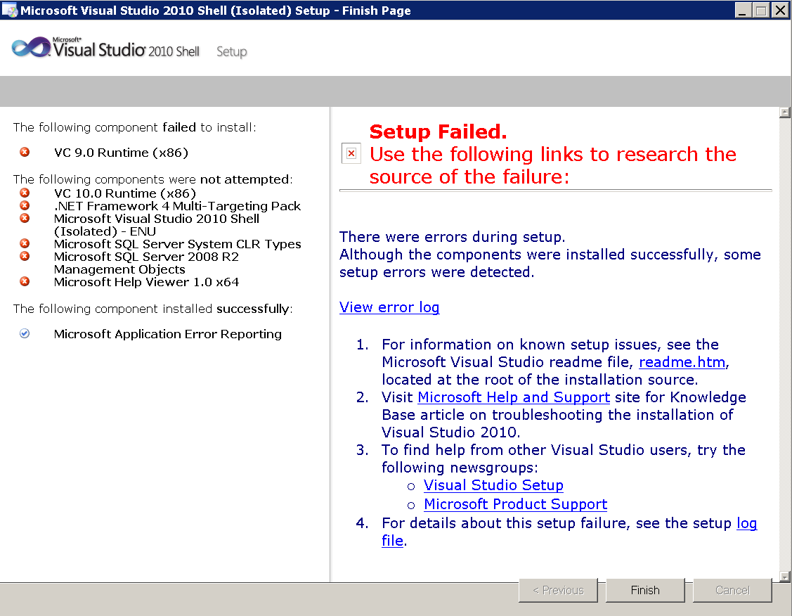

    Hejka
    Ze strony
    atmel.com/tools/ATMELSTUDIO
    ściągnąłem plik w wersji Atmel Studio 6.2 sp2 (build 1563) Installer – with .NET
    Podczas instalacji pojawia mi się info (failed to install VC Runtime (x86)

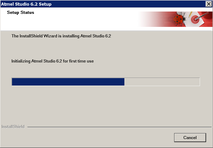

    a potem, gdy instaluje się:
    Atmel Studio 6.2 wraz z .NET - problem z instalacją
    wyskakuje komunikat
    Próbowałem już parę razy i bez rezultatu...
    Czy ostatni komunikat o błędzie jest powiązany z pierwszym (VC Runtime, Microsoft Visual Studio 2010 Shell,...)?

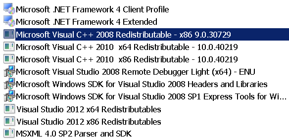

    Na dysku jest:
    przy czym .NET instalował się teraz, przy instalacji Atmel Studio.
    Czy inne wersje programów Ms mogą przeszkadzać w instalacji VC Runtime?
    A może chodzi o coś innego?

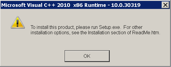

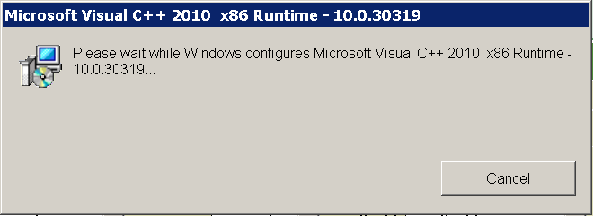

    - pliki vc_runtime_x86.msi oraz vc_runtime_x86.cab skopiowałem do c:\Test\ - . . . (inaczej msiexec pisze: "nie można otworzyć pakietu instalacyjnego"
    W Wierszu Polecenia wpisałem komendę:
    msiexec /i c:\Test\vc_runtime_x86.msi /lv vc_runtime_x86.msi.txt
    pojawił mi się komunikat
    a po chwili
    Czy uruchamiam msiexec w odpowiedni sposób?
