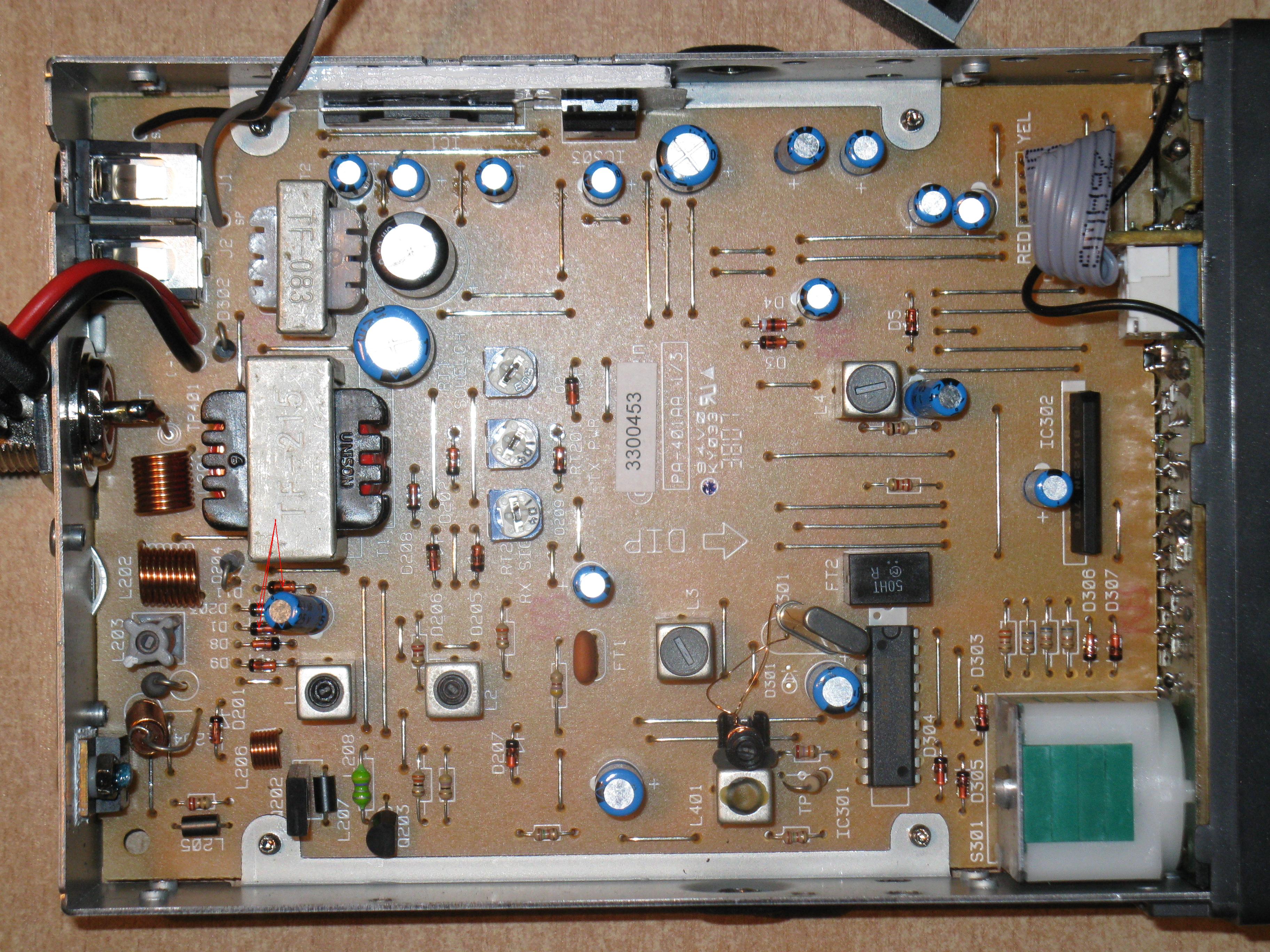

    Witam.Radio jak w temacie.Made in China.Nadawanie działa ale nic nie odbiera.Poprawiłem zimne luty i wróciło napięcie na układy scalone gdyż nawet tego nie było.Odbiornik leciutko tylko szumi nawet przy maximum VOLUME i minimalnym SQUELCH-u.
    Po maksymalnym ustawieniu RF-Gaina i dotknięciu palcem wejścia antenowego nic się nie dzieje.Czy możliwe że uwalony jest filtr 455kHz? Napięcie na nim wynosi dokładnie 0,65V, z drugiej strony jak sprawdzić czy takowy filtr jest sprawny?
    Mało jest tematów jak sprawdzić filtr p.cz?

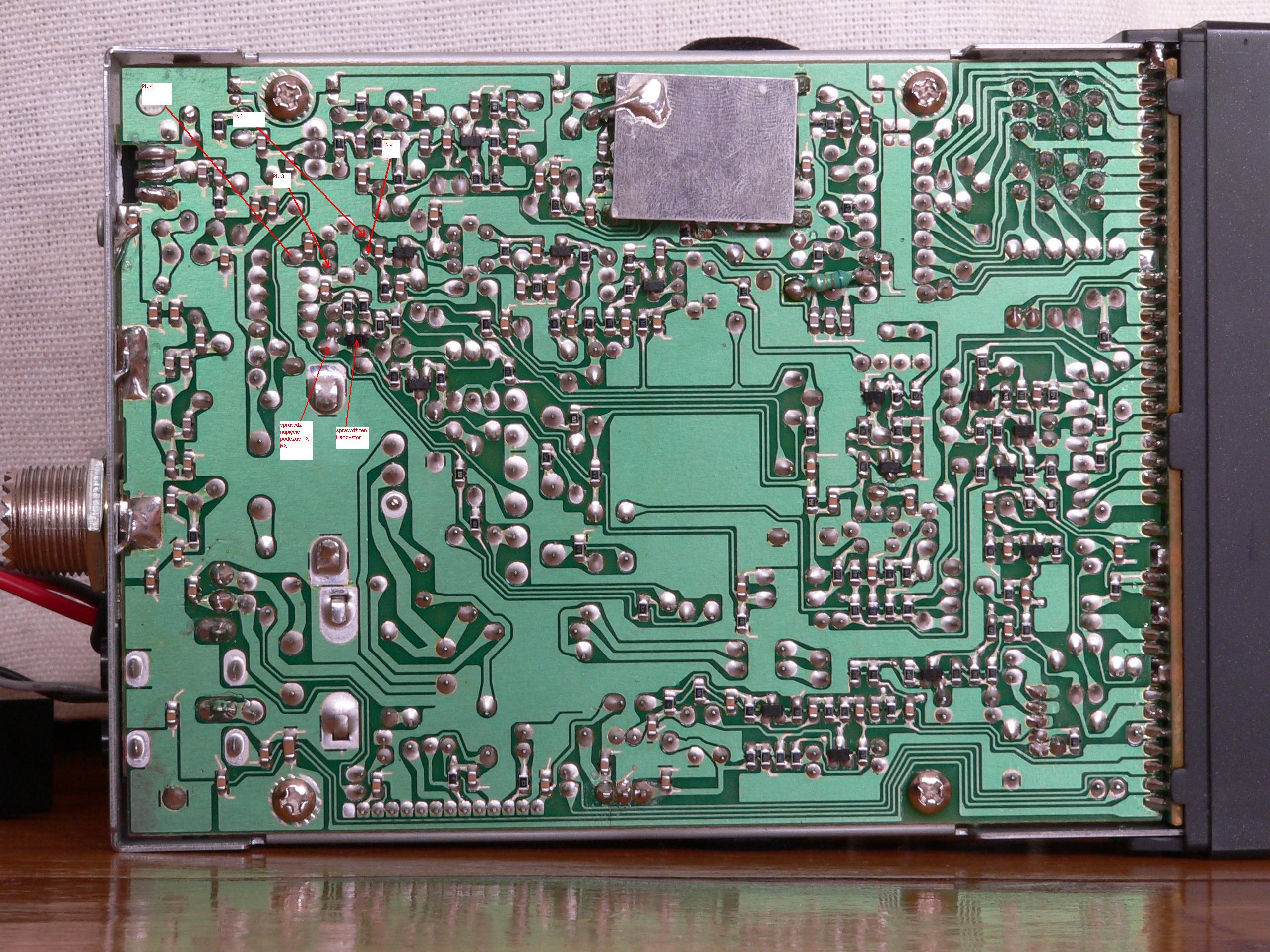

    A więc tak:

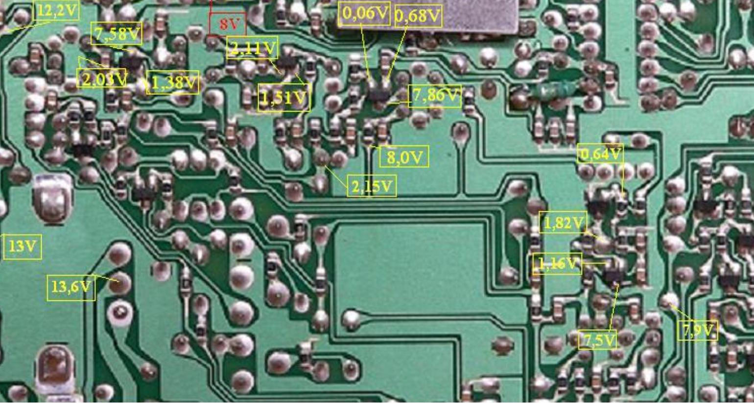

    Radio po prostu zamilkło.Poprawiłem parę zimnych lutów, wróciło napięcie na płytkę.Filtr to faktycznie 450kHz ma symbol 50HT.Wszystkie napięcia wskazane na zdjęciu sa u mnie takie same czyli prawidłowe.Punkty wskazane jako "dotyk" przez SP5ANJ po dotknięciu wykazują buczenie.

    Wymieniłem filtr na nowy. Niestety, dalej cisza. Brakuje mi napięcia 2,03V (lewy górny róg zdjęcia od Novile). Na tym filtrze L1 nie mogę znaleźć żadnego napięcia, na filtrze L2 napięcia są.Po dotknięciu czy to L1 czy L2 metodą na śrubokręt w głośniku słychać wyraźny szum, który da się wyciąć SQ. Ma ktoś jakiś pomysł?

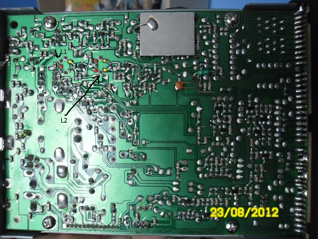

    A więc tak: D1,D2 sprawne. Na l1 nie ma żadnego napięcia.Dodaje zdjęcie gdzie szumi po dotknięciu filtra.
    Kolor żołty na L1 -odbiornik szumi jak przy normalnej pracy-da się go wyciszyc SQ
    Kolor czerwony-jest szum ale słabszy niż na kolorze żółtym-z lekkim buczeniem w tle
    podobnie na l2 ale na żółtym nie szumi tak czysto jak na l1
    Czy w tym modelu "-" to jest masa?
    Uniden 520 PRO XL - Brak odbioru, możliwa awaria filtra 455kHz? Jak sprawdzić?
    Zdjęcie kolegi domdob1 mam nadzieję że mogę użyć.
    i dalej brakuje napięcia w 2,03V
