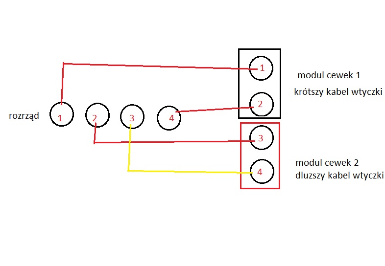

    Świece z cewkami podłączyłem w ten sposób:
    Fiat Siena 1.4 8V - Ustawianie rozrządu, strzela z gaźnika
    szczelność zaworów była sprawdzana w głowicy wszystko OK,jak pali to nie kopci, może trochę bo wypala się tłumik

  • #13 14648826
    tzok
    Moderator Samochody
    Jeśli są tak jak na rysunku to są dobrze, jedna cewka obsługuje skrajne cylindry, druga wewnętrzne. Kolejność przewodów w obrębie jednej cewki nie ma znaczenia.
