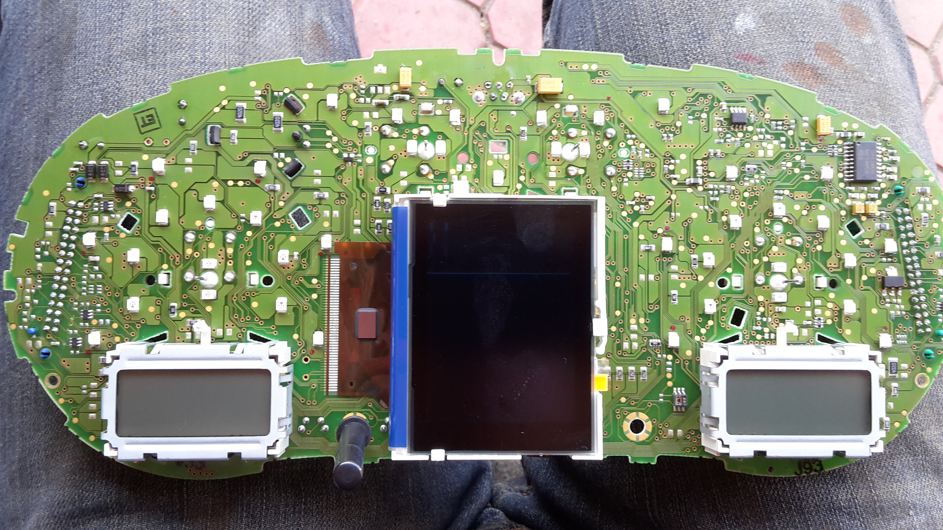

    Chciałbym uzyskać pomoc od fachowcow. Posiadam Leona z 2004r. Wymieniłem w nim licznik na ten który seryjne montowany był w passacie b5 fl. Oczywiście licznik posiada immo 3 i can. Pracuje on na wsadzie z golfa 846GX. Na fis wyświetla bryle samochodu i wszystkie drzwi prawidłowo. Przewody do szyny can od licznika zostały dołożone. Mój problem dotyczy migania podświetlenia panela sterowania szyb w drzwiach kierowcy po podłączeniu licznika do szyny can. Panel ten jest sterowany poprzez moduł w silniku szyby za pośrednictwem szyny can. Podmiana licznika na inny nic nie daje. Moduł komfortu tez bez zmian. Potencjometr od podświetlenia również zmieniony i nadal nic. Moduł w drzwiach kierowcy tez wymieniłem. Gdy odłącze przewody can od licznika problem migania znika. Jest też ciekawostka. Podświetlenie nie miga gdy wnętrze auta jest zimne. Ale tylko do momentu zagrzania się. Elektryk po podłączeniu kompa znalazł problem z przodem can. Sprawdziłem i wszystko jest ok. Czy ktoś ma jakąś rade?

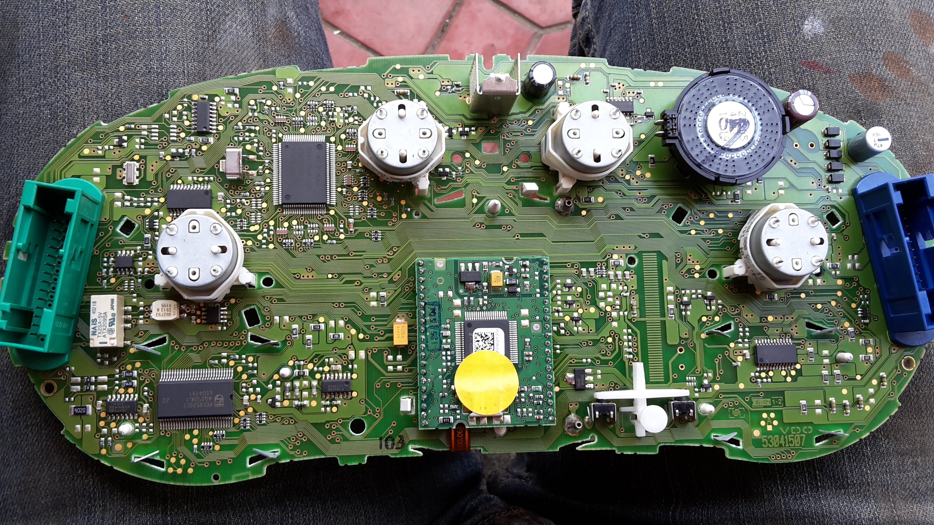

    Dzięki. Ale nie na taką pomoc liczyłem. Dziwnym objawem jest reakcja na temperature otoczenia. Czy problem może być w liczniku, jeśli wymiana na inny tez nic nie dała? Nie próbowałem zakładać ori licznika gdyż go fizycznie nie mam. Po kontakcie z kilkoma osobami z forum LCT problem ten nie dotyczy tylko mojego samochodu. U właścicieli z którymi rozmawiałem problem również jest sporadyczny, czyli przypuszczam, że podobnie jak u mnie. Czy ktoś z Was potrafi wskazać na płycie licznika który element odpowiada za can? I sterowanie sygnałami na pinach 8 i 9 zielonej kostki licznika? Seat Leon 1M 2004 - migające podświetlenie panela szyb po wymianie licznika na CAN Seat Leon 1M 2004 - migające podświetlenie panela szyb po wymianie licznika na CAN

    Widzę, że nikt w temacie nie ma pomysłów. Po tej chwilowej przerwie postanowiłem jeszcze coś sprawdzić. Okazało się, że wina jednak leży w liczniku. Licznik który mam wsadzony z ful fisem posiada czujnik światła. Za dnia w silnym słońcu licznik świecił na max podświetleniu, wtedy panel szyb migał. Ku wieczorowi licznik świecił mniej intensywnie a miganie ustawalo. Najwyraźniej to czujnik światła poprzez szynę can daje złe informacje na moduł komfortu, a ten z kolei na podświetlenie panela sterowania szybami. Póki co jestem na etapie obserwacji pojawiania się problemu. Ale miganie ustąpiło a regulacja podświetlenia działa w pełnym zakresie.

    MARCINmh

    Poziom 29  
    Tak to filtr i przetwornik can,nic nie trzeba programowac.

    Witam ponownie.
