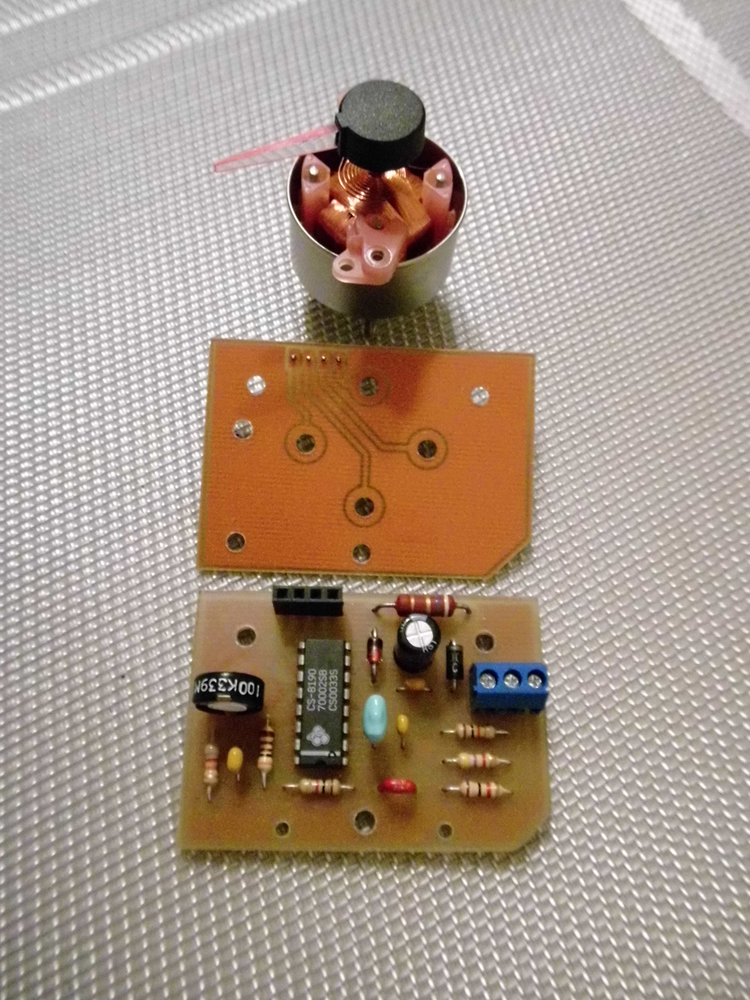

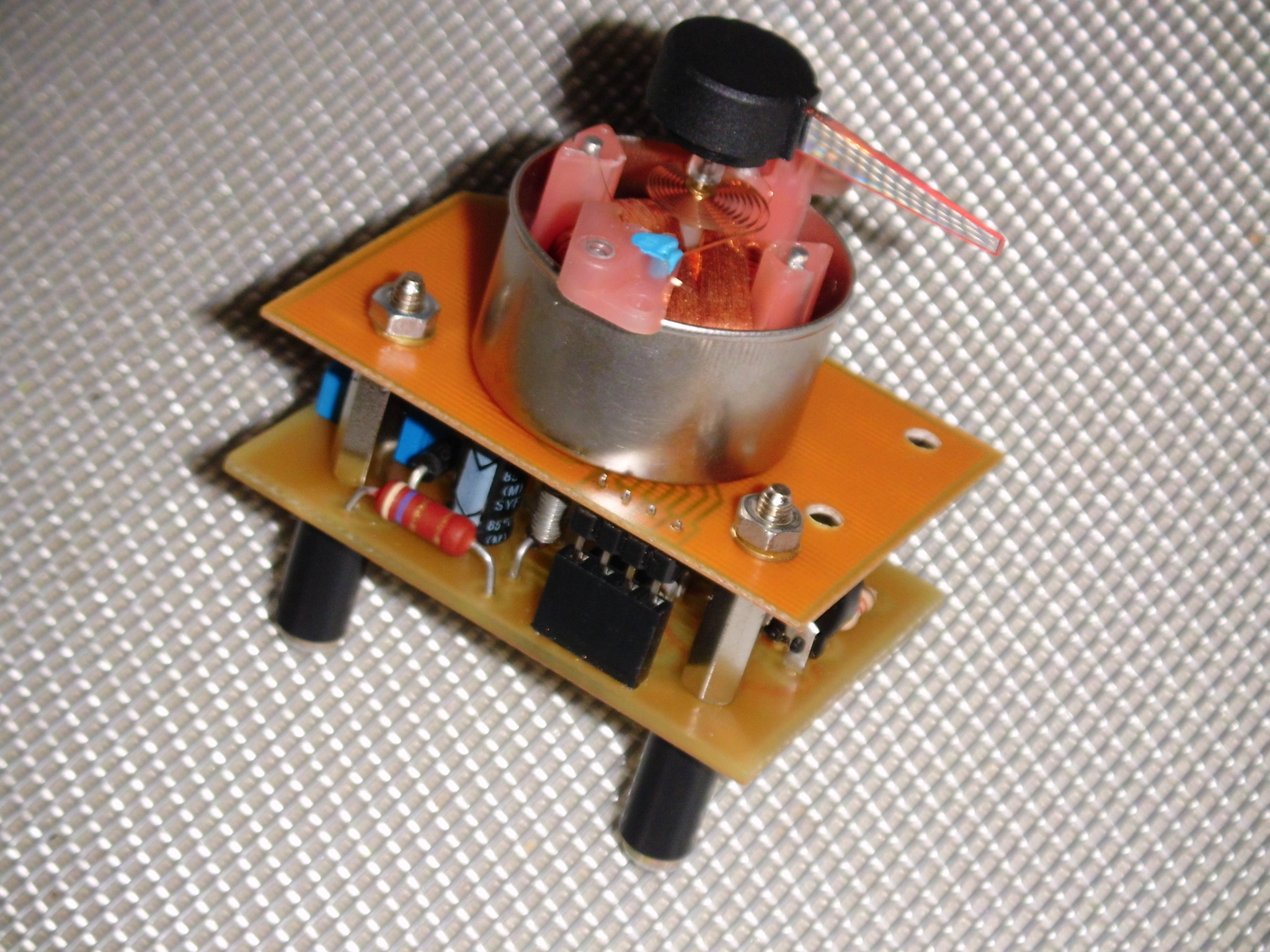

    Na marginesie dyskusji - wykonałem kilka obrotomierzy analogowych z air-core i użyłem do nich sterownika CS8190. To układ łatwo dostępny w Polsce i dosyć prosto dający się obliczyć pod konkretne założenia (wyjątek - dobór kondensatora dla funkcji "return to zero", o czym napiszę dalej). Cena układu to około 15 zł, a więc stosunkowo przystępna.
    Wada - gdy mamy wskaźnik air-core bez sprężyny powrotnej to aby wskazówka wracała do zera potrzebny będzie kondensator o dużej pojemności, który dobiera się doświadczalnie.
    Inną niespodzianką może być osiągnięcie właściwego kompromisu pomiędzy falowaniem (drganiami) wskazówki, a jej dobrą odpowiedzią impulsową.
    Tak wygląda jeden z takich moich projektów opartych na CS8190:
    Jak sterować silnikami air core za pomocą mikroprocesorów ATmega? Jak sterować silnikami air core za pomocą mikroprocesorów ATmega?

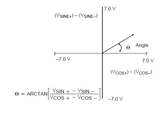

    A oto moje dotychczasowe ustalenia: w air-core wychylenie wskazówki określa wzór:
    Kąt = arctg (Usin/Ucos)
    zatem potrzeba wysterować dwie cewki: jedną prądem, który jest funcją sinusa napięcia wejściowego (mierzonego), analogicznie cewkę drugą - funkcją cosinusa tegoż napięcia.
    Trzeba mieć przy tym na uwadze aby w odpowiednich momentach odwracać polaryzację napięcia na cewkach sinusowej i cosinusowej.
    Inaczej wskazówka będzie poruszać się tylko w zakresie 90 stopni, a chodzi o to by pokrywała zakres 360 stopni - czyli w czterech ćwiartkach układu współrzędnych.

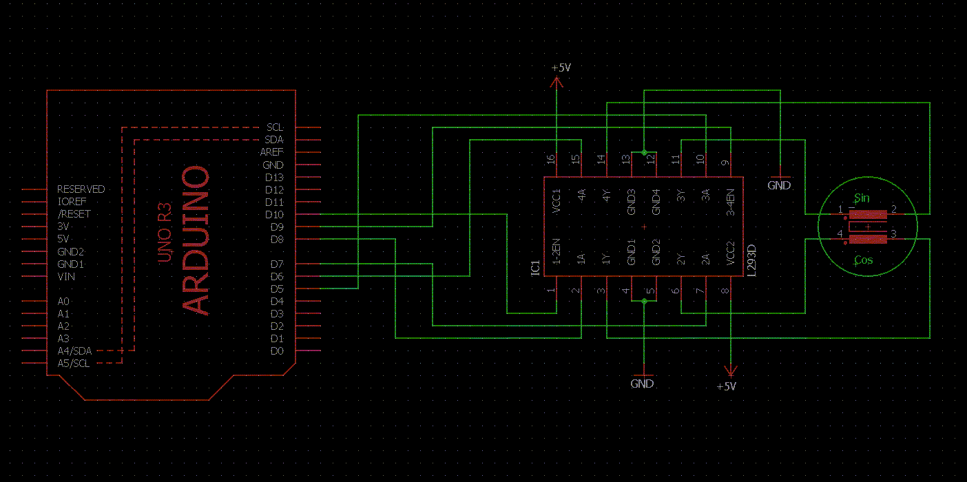

    Uruchomiłem air-core sterowany z Arduino UNO, na razie wersja minimalna na płycie prototypowej. Ważne, że działa choć z są mankamenty:
    1. nie obraca się w pełnym kącie 0..360 stopni. Blokuje się na pierwszej ćwiartce 0...90 potem już idzie
    2. gdy wskazówka przekracza kolejne ćwiartki to na krótko sie zatrzymuje, dosłownie ułamki sekund, ale jest to zauważalne.
    To już chyba wina samego L293D, który ma taką zwłokę w przełączaniu polaryzacji. A może problem leży w czyms innym...?
    Szkic:
    Kod: C / C++
    Zaloguj się, aby zobaczyć kod
    uproszczony schemat:
    filmik:

    Wyrzuć ten float, licz pozycję wyłącznie na liczbach całkowitych. To włąśnie tu możest tracić te ułamki sekund.

    co może być przyczyną takiego zwalniania ?
    zamieszczam kod
