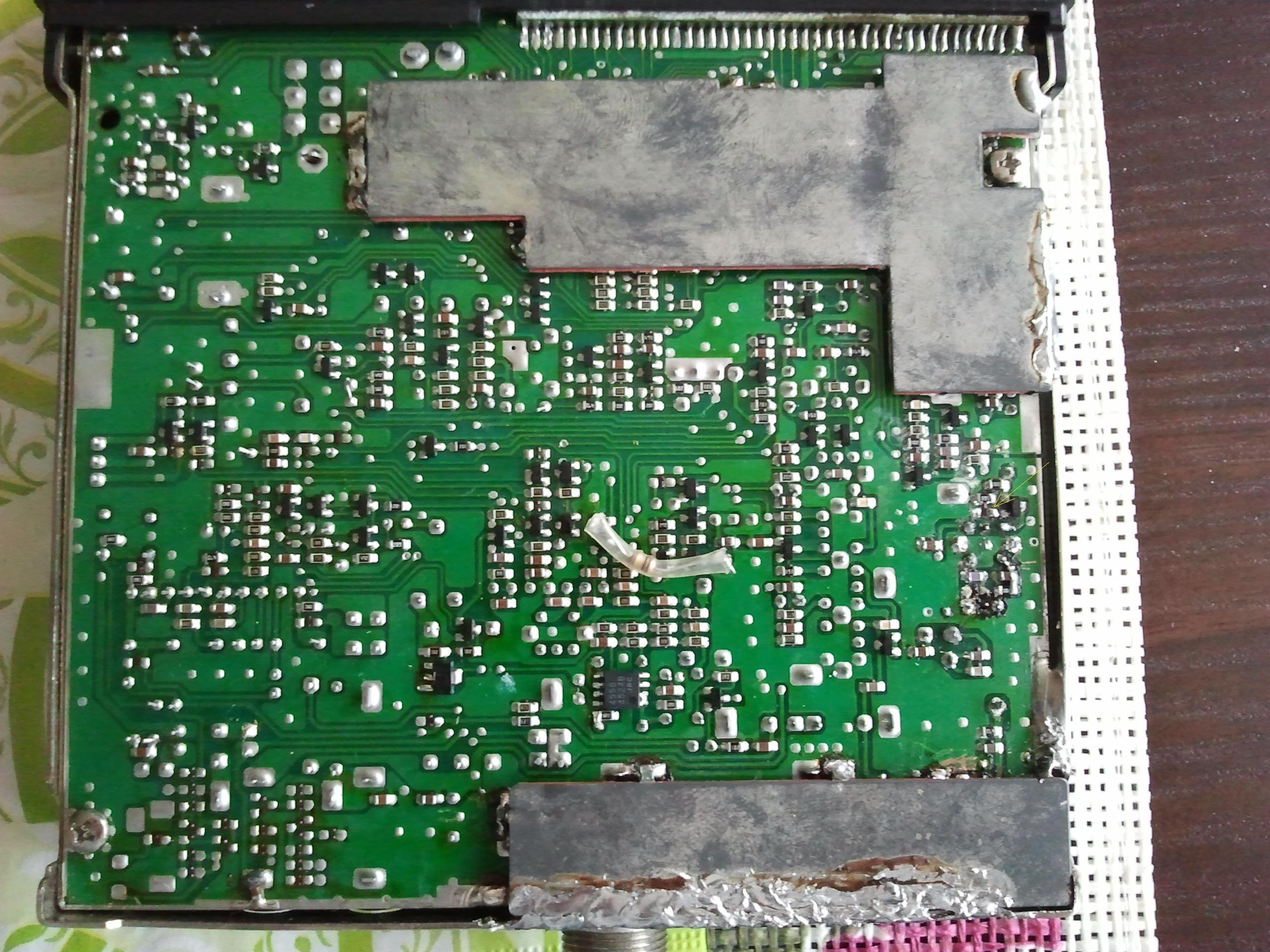

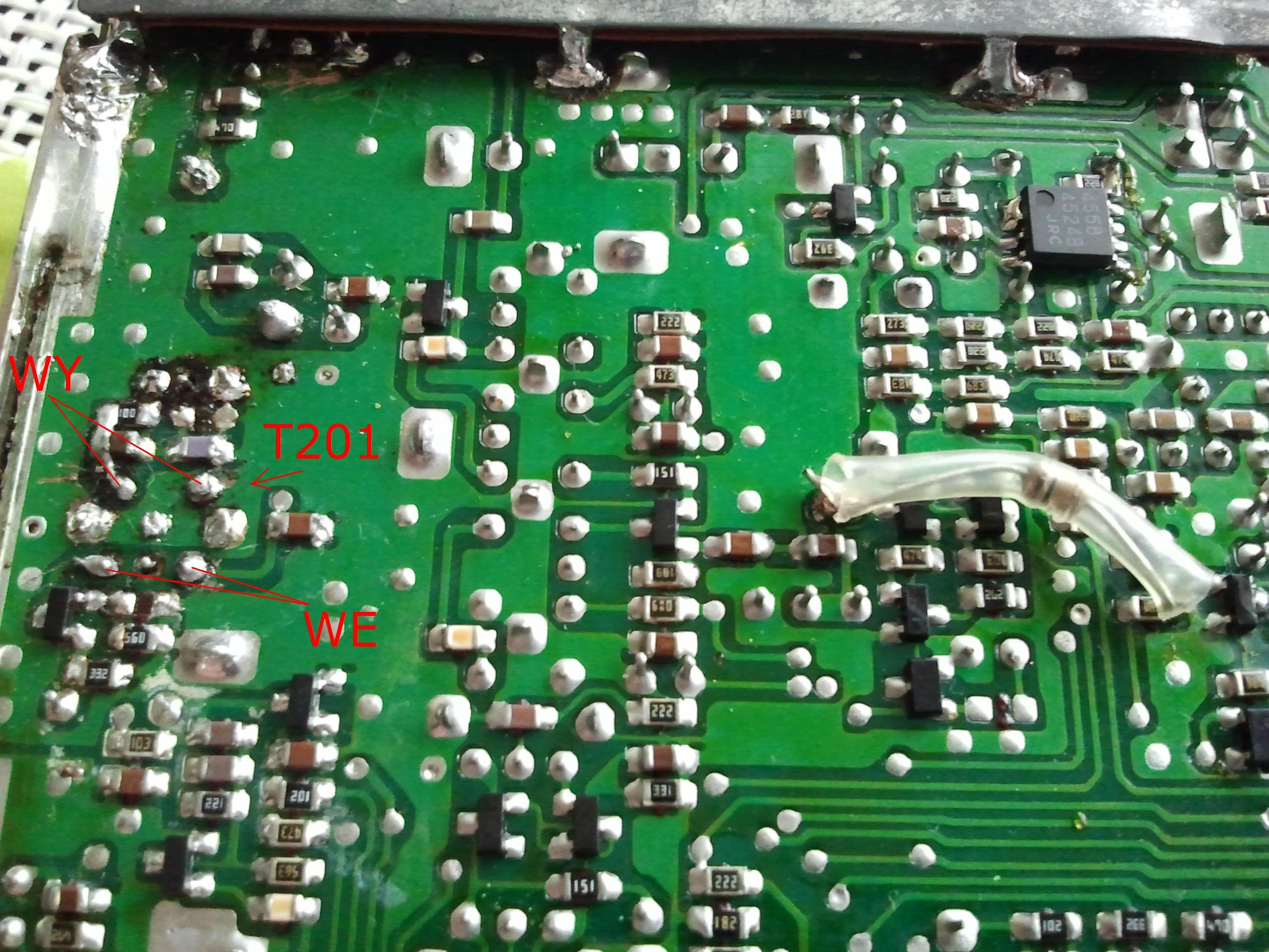

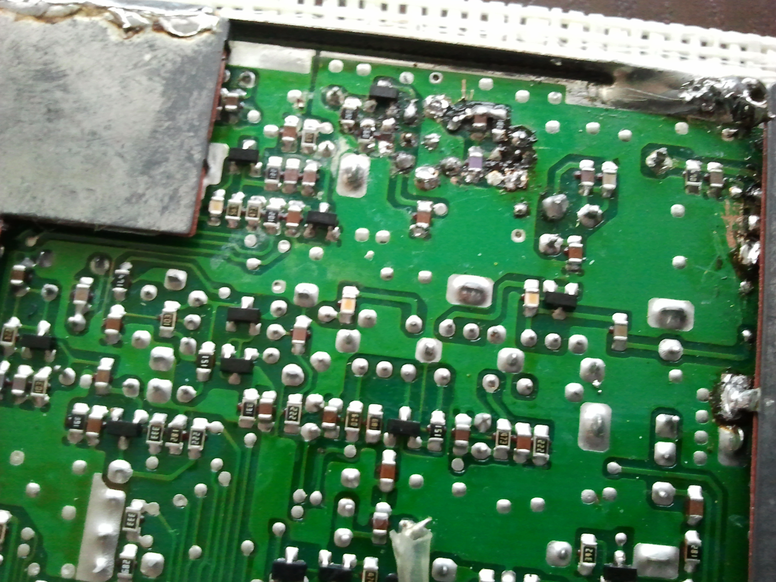

    Witam!
    Na wstępie chciałem zaznaczyć, że przeczytałem chyba wszystkie podobne tematy, ale nie znalazłem odpowiedzi na mój problem.

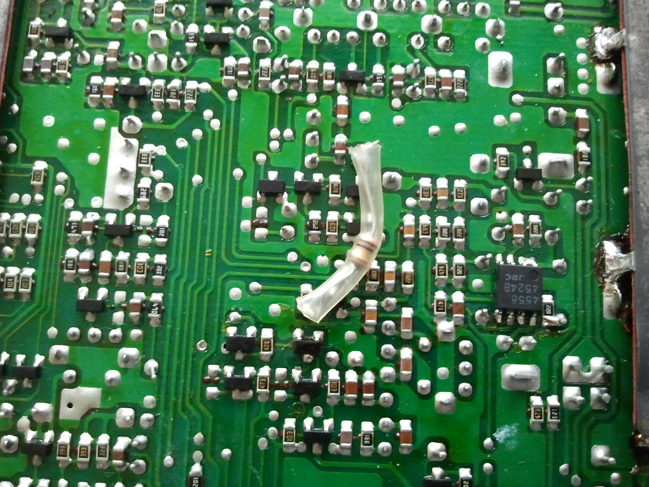

    Trochę historii. Radio ma już swoje lata. Działało, aż dawno temu w samochodzie bez włączania nadawania zepsuło się "samoczynnie". Cyferki na wyświetlaczu zamigały i nadawanie od tego czasu nie działa.
    Pewna osoba otworzyła je i próbowała naprawić, bez stacji lutowniczej posługując się wyłącznie lutownicą transformatorową. W efekcie tylko wylutowała tranzystor sterujący końcówką mocy, sprawdziła go, wlutowała z powrotem, a przy okazji odlutowały się 2 elementy SMD. Problem nie ustąpił. Pod blaszkami nic nie grzebała.
    W takim stanie radio trafiło do piwnicy, aż niedawno wyciągnąłem je i wziąłem na warsztat.

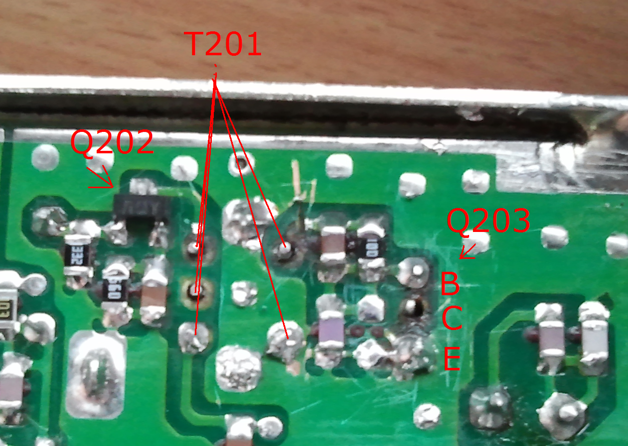

    Przy naciskaniu PTT na wyświetlaczu pojawia się TX i wskaźnik wysterowania wychyla się na maximum. Po otwarciu uporządkowałem wcześniejszą "niefachową" naprawę (niedolutowania itd.) ciągle brakuje 2 elementów. Jeden z nich to (na schemacie) C203, a drugiego niema na schemacie.
    Wylutowałem tranzystor sterujący końcówką mocy (Q203) sprawdziłem: sprawny, wlutowałem. Identycznie z Q202.
    Zrobioną sondą w.cz sprawdzałem napięcia. Efekty:
    -Na bazie tranzystora Q202 około 300mV. Za nim około 800mV
    -Przed filtrem T201 800mV. Za nim 100mV
    -Na bazie Q203 100mV. Za nim 0mV. Dalej wszędzie 0mV
    Napięcia stałe na tranzystorach poprawne.

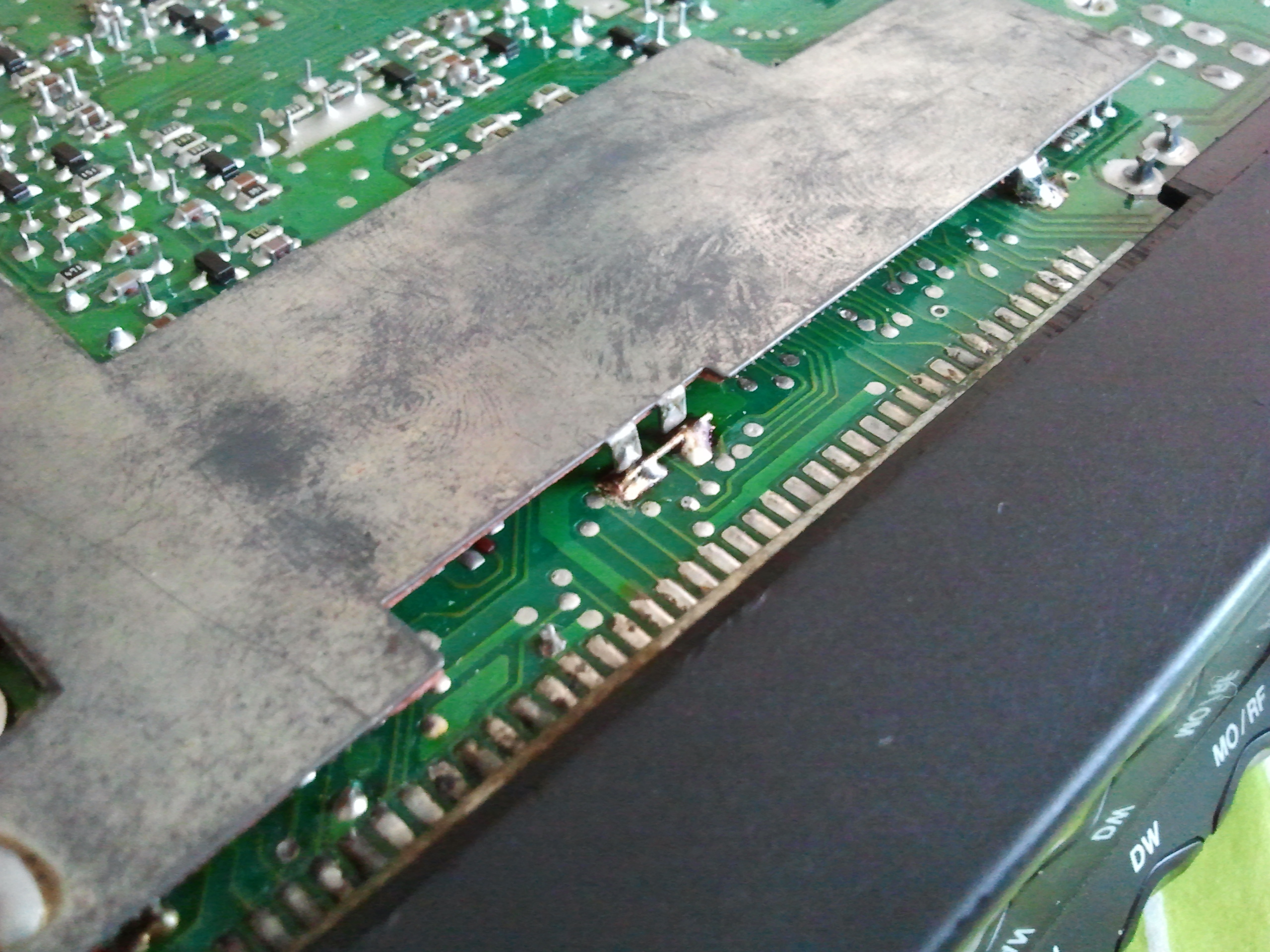

    Przeczytałem, że pod blaszkami ekranującymi na płytce pękają luty za sprawą topniejącego wosku. Odlutowałem tą, pod którą kryje się procesor. Nie zauważyłem tam żadnego wosku, prawie żadnych lutów THT, a już na pewno popękanych. Wszystko w SMD.
    Jedyne, co zwróciło mą uwagę, to ułamane mocowanie blaszki, którym prawdopodobnie jest pociągnięta masa do procesora (na zdj. Oznaczone cyfrą 1). Zmostkowałem ten punkt drucikiem z punktem obok, który jest podłączony do masy. No i jeszcze dioda w THT, którą ktoś wlutował zamiast SMD (na zdj. Oznaczone cyfrą 2).
    Pod drugą blaszką (tam, gdzie są cewki wyjściowe) na niektórych lutach było coś w rodzaju wosku lub bardzo starej kalafonii (ciemnobrązowa twarda substancja). Poprawiłem te luty, zamknąłem blaszkę. Nadawania dalej brak.
    Naprawiłem niedziałający przełącznik kanałów na mikrofonie, wystarczyło przylutować oderwany kabelek we wtyczce.
    Podłączyłem regulowany kondensator powietrzny (trymer) do zacisków uzwojenia pierwotnego filtra T201. Regulując położenie trymera napięcie na wyjściu (kolektor) Q202 rosło lub malało w zależności od pozycji trymera. W szczytowym punkcie osiągnęło 5V. Q203 w końcu się otworzył i na wyjściu (tam, gdzie podłącza się antenę) zamiast anteny podłączona żarówka 14V, która przy sprawnym radiu świeci było 3,6V a z modulacją 5V.
    Podejrzewam, że jest coś nie tak z częstotliwością.
    Bardzo chcę naprawić to radyjko. :D
    Proszę o pomoc, gdzie i czego szukać, co pomierzyć, każda wskazówka może okazać się bardzo cenna.

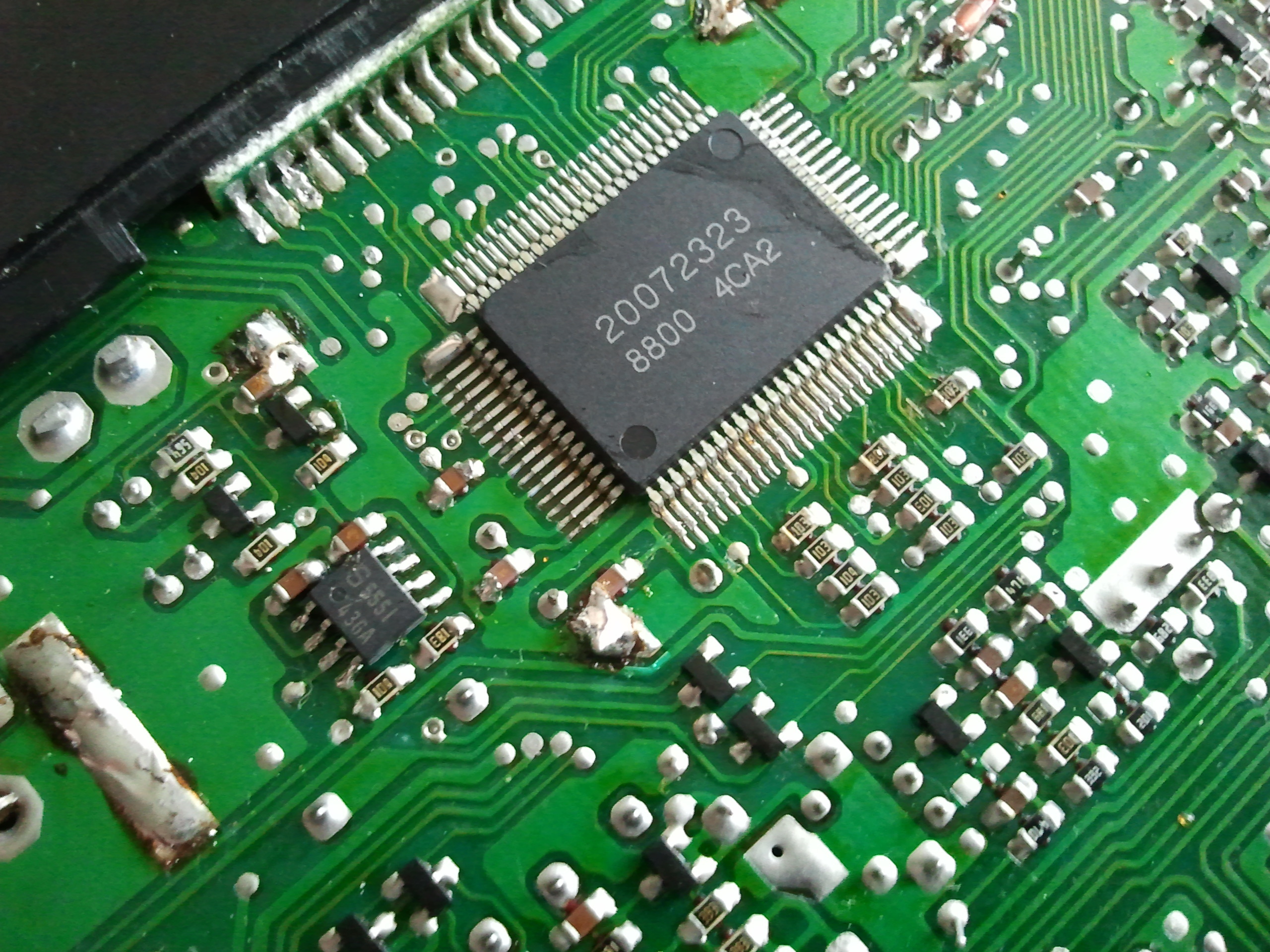

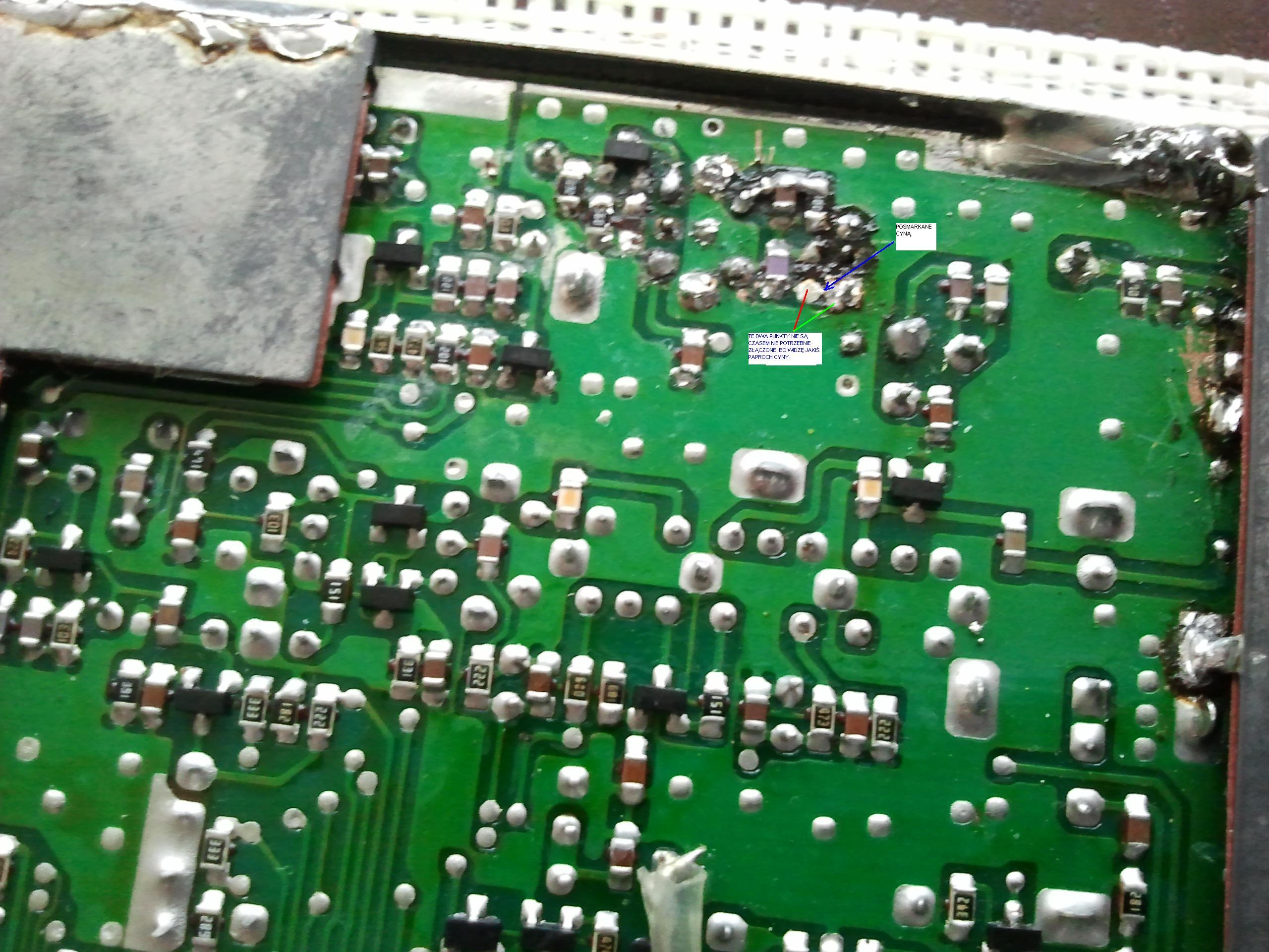

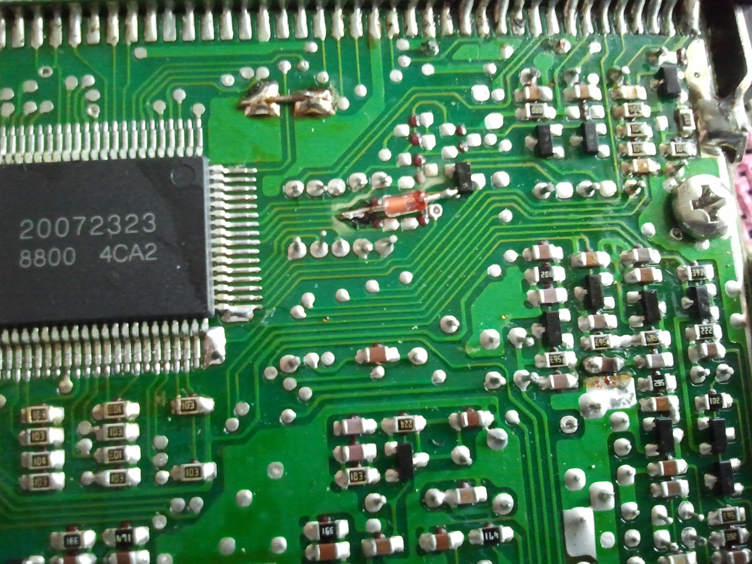

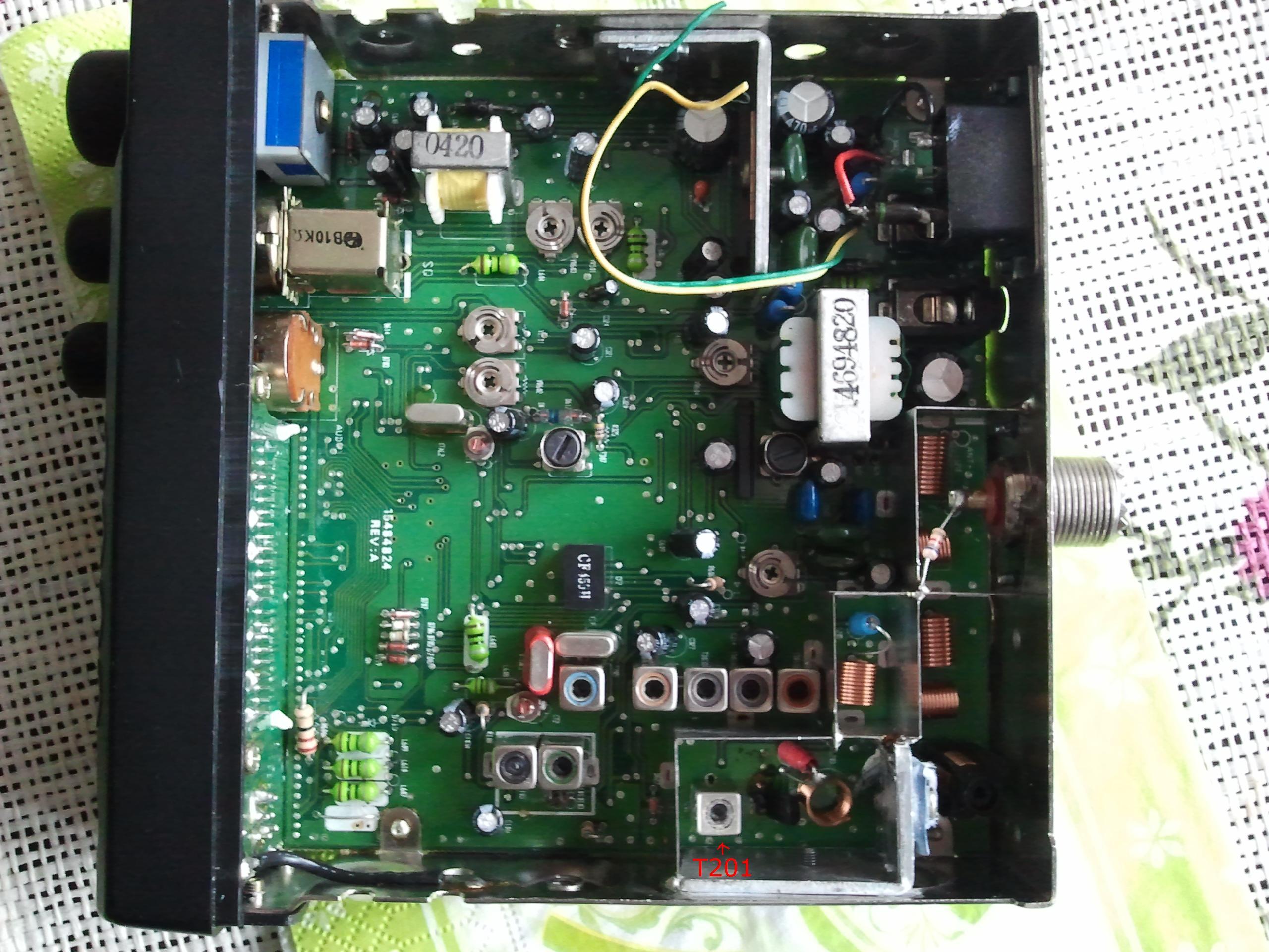

    Zdjęcia:

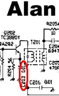

    kriss51 napisał:
    Najlepiej podłącz do gniazdka antenowego rezystor np. 47Ω i zmierz na nim napięcie sondą wcz
    Zrobiłem tak, jak napisałeś, z tym że dałem rezystor 56 Ohm, bo taki miałem. Napięcie na wyjściu 0mV. I tak samo z sztucznym obciążeniem w postaci żarówki na 14V.
    kriss51 napisał:
    C203 ma 47nF wg. schematu
    Chodziło mi o tego C203:

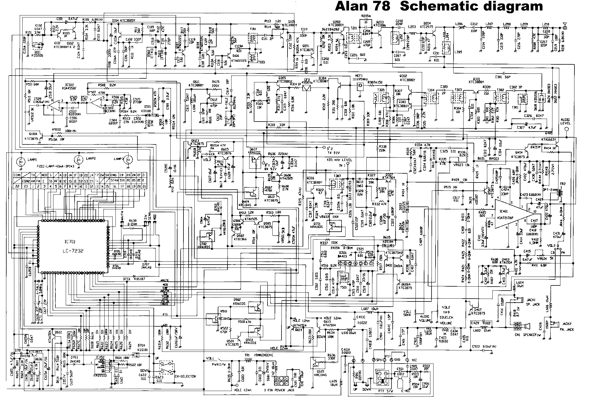

    No to żeśmy się dogadali. Ja z rozpędu oglądałem schemat 78 plus. Tam ten tor tak samo wygląda ale elementy są inaczej opisane. Bez kondensatora C203 nie będzie wzmocnienia na stopniu Q202, a co za tym idzie następne tranzystory nie będą miały co wzmocnić. C203 ma być 10nF. Możesz wstawić normalny czyli nie SMD. Przy okazji sprawdź napięcie na kolektorze Q405 podczas nadawania. Najlepiej jak zmierzysz napięcie podczas nadawania na kondensatorze C211 lub C207, bo na to samo wyjdzie. Będziemy wiedzieć jakie masz zasilanie drivera i PA.

    kriss51

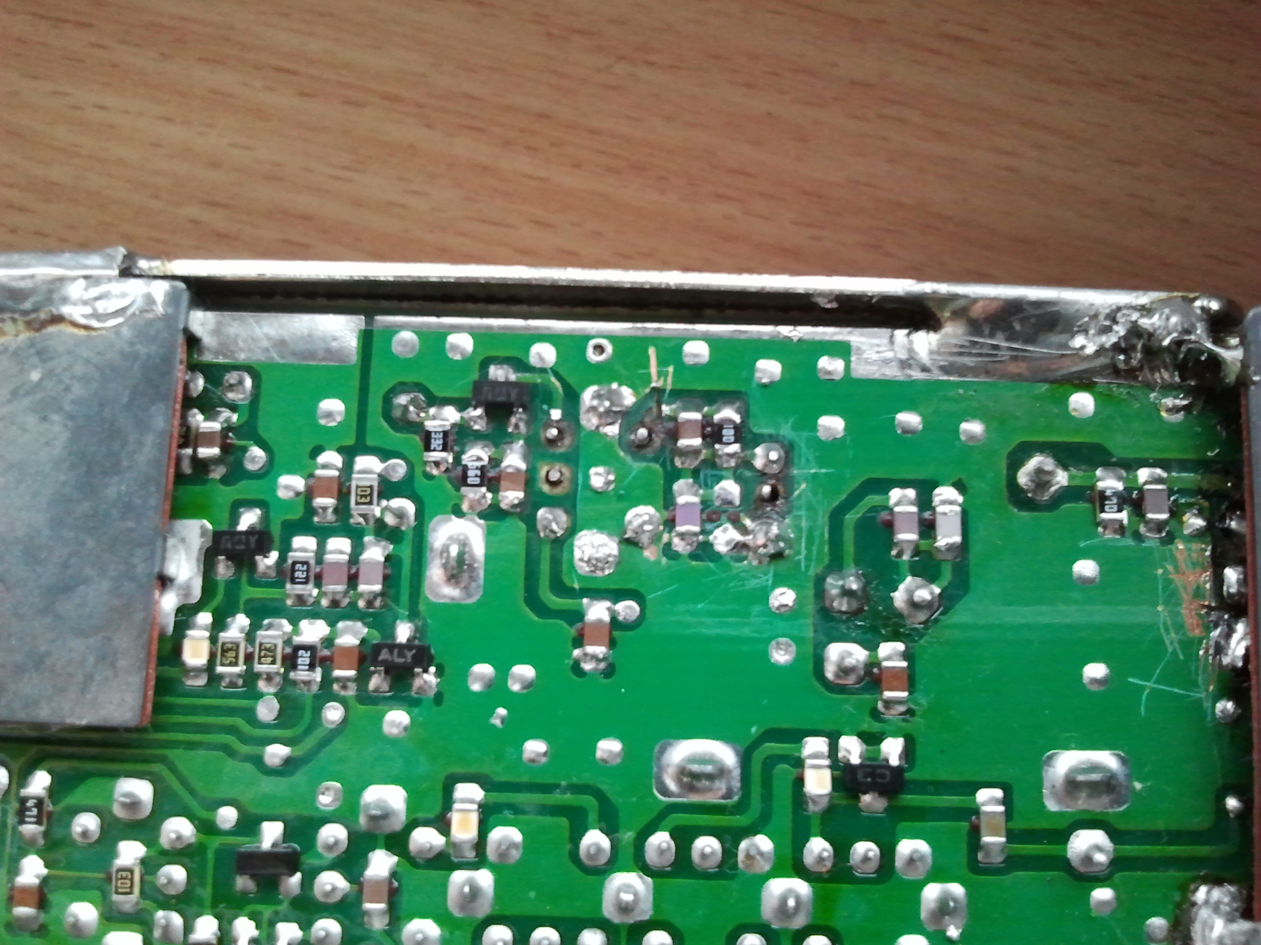

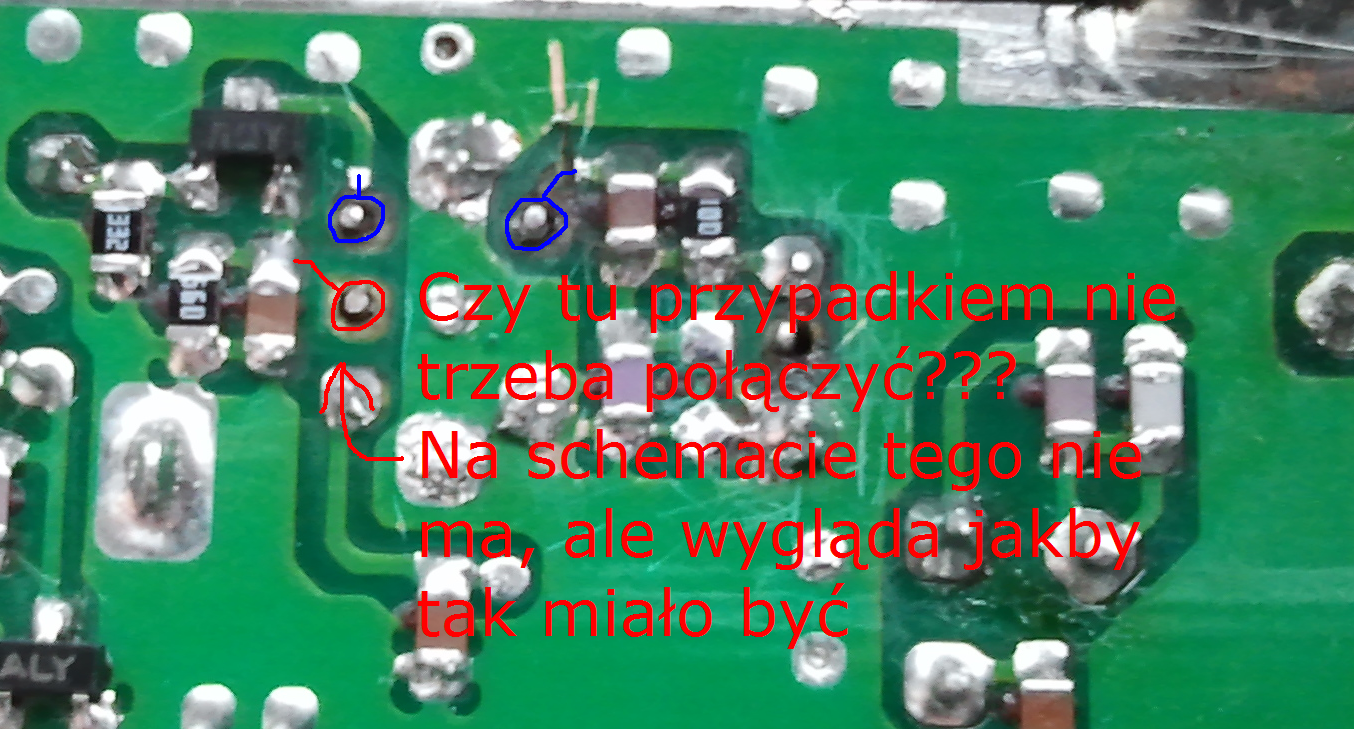

    Skoro na C211 lub C207 masz 12,8V więc końcówka i driver mają zasilanie. Wstaw ten odlutowany kondensator C203 10nF.
    Proszę poprawić luty w niektórych miejscach. Tylko to co ma być połączone to połącz, a to co nie to rozłącz. Nie bój się kalafonii. Potem umyj rozpuszczalnikiem, bo teraz widać w niektórych miejscach jak by stado koni przeleciało.
    Midland Alan 78 - Brak nadawania po nieudanej naprawie, brakujące elementy
    Ogarnij to, bo wygląda nie ciekawie. Doprowadź te miejsce prawie do oryginału. Wydaje mi się że masz tam zwarcie, a może i więcej.

    Poprawiłem luty, wyczyściłem płytkę. Wstawiłem C203 10nF.
    Zostało jeszcze połączyć drucikami urwane dwie ścieżki (kolor niebieski). Zauważyłem coś ciekawego(kolor czerwony):
    :arrow: kriss51
    To "nasmarkane" miejsce to i tak masa, ma być połączone. Obok tego miejsca ciągle brakuje tego drugiego elementu którego nie ma na schemacie.
    Jeszcze nie połączyłem, jak odpiszecie co zrobić z tym środkowym punktem to polutuje i się zobaczy :D

    A co to jest z drugiej strony tam za element
    Połączyłem narazie niebieskie punkty (tak jak było normalnie) i z tym wlutowanym C203 10nF na wejściu T201 jest aż 9.6V wcz. Za nim jest 0.7V wcz. Na wyjściu Q203 0.01v wcz- za mało, aby puścić coś na wyjście.
    Przy podłączonym trymerku do uzw. pierwotnego T201 na najlepszem ustawieniu jest aż 18v wcz !!!. Za nim 1.6 wcz. Na wyjściu antenowym z podłączoną żarówką (która dalej nie świeci) 3.6v wcz
    Podłączać ten środkowy punkt?

    Rozebrałem stary transformatorek. 10 zwojów uzwojenia pierwotnego i 3 zwoje uzwojenia wtórnego.
    Prowizorycznie odtworzyłem taki układ na zupełnie innym rdzeniu. Podłączyłem trymer do uzw. pierwotnego. Całość wlutowałem w miejsce starego T201. Po podłączeniu żarówka radośnie rozbłysła. W innym cb słychać tego alana.
    Regulując trymer i rdzeń dobrałem najlepszy wynik. Na wyjściu z żarówką 18v wcz. President johnny II na wyjściu ma 40v wcz. Planuję zrobić solidną wersję np. na rdzeniu toroidalnym, trymerkiem zestroić zmierzyć jego pojemność i taki kond smd wlutować. Ciekawe czy uda mi się tak zestroić, żeby żarówa świeciła tak mocno jak przy johnnym II
    Jak tylko będzie czas, będą próby. Rezultaty oczywiście napiszę
