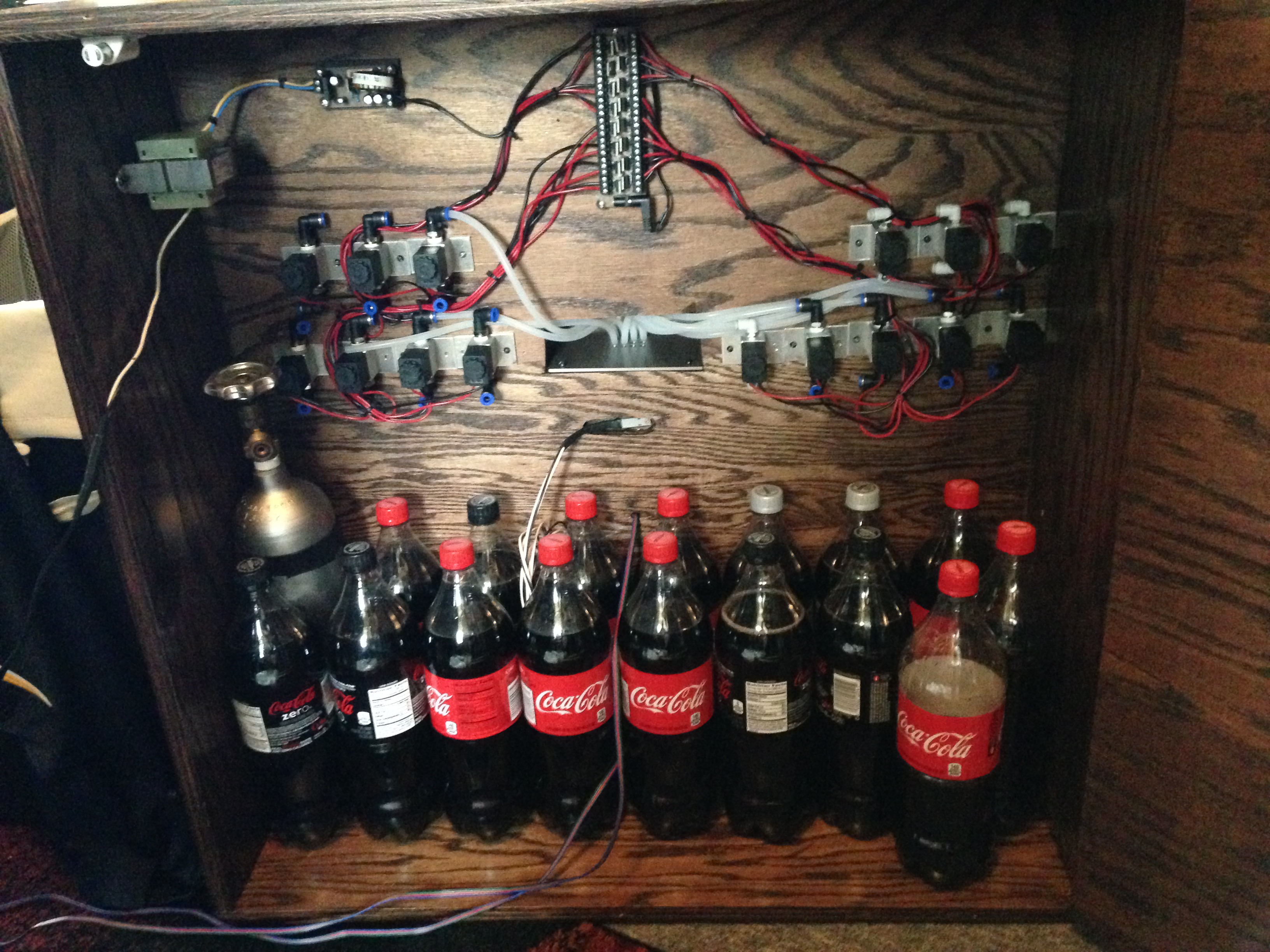

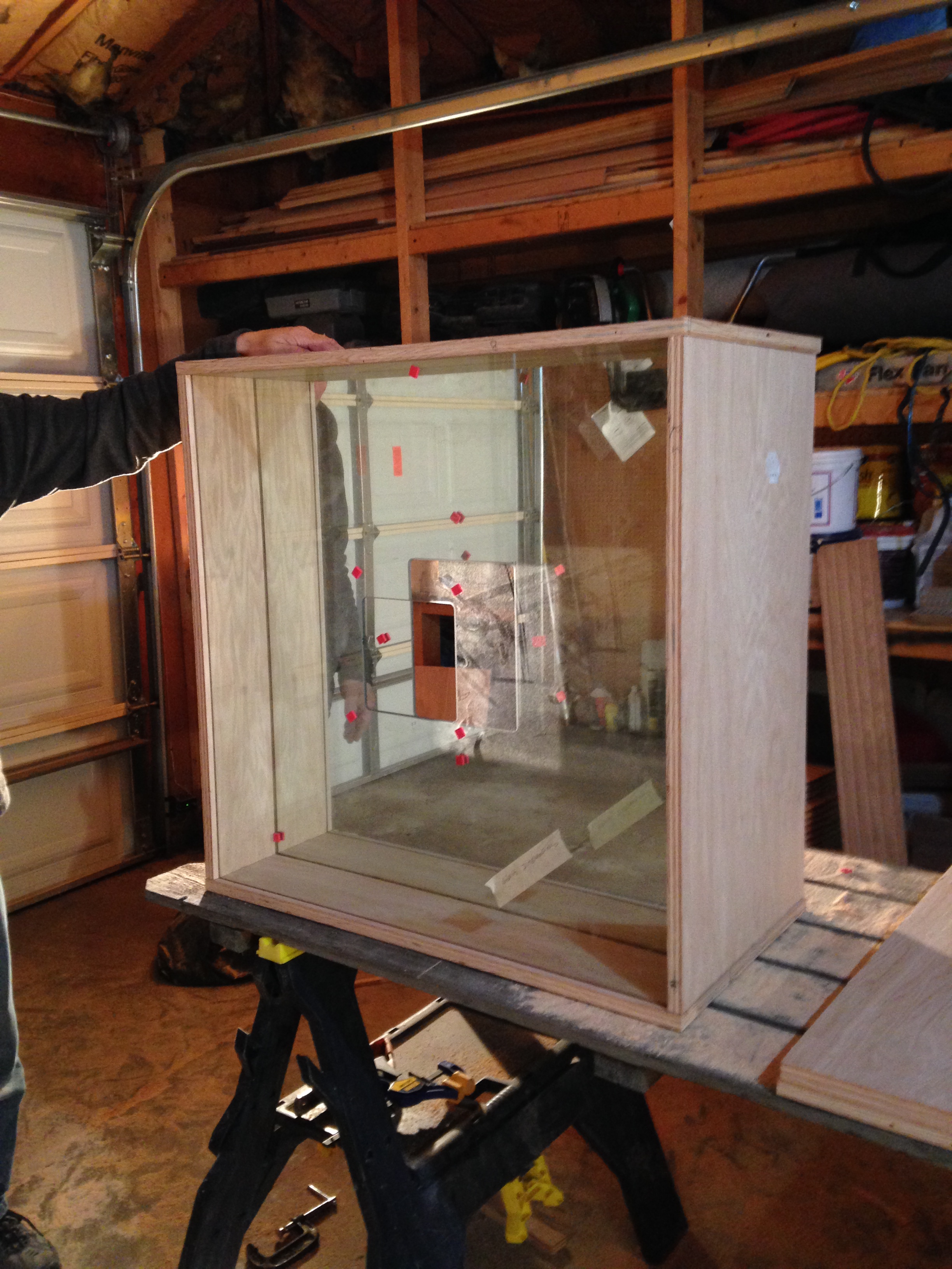

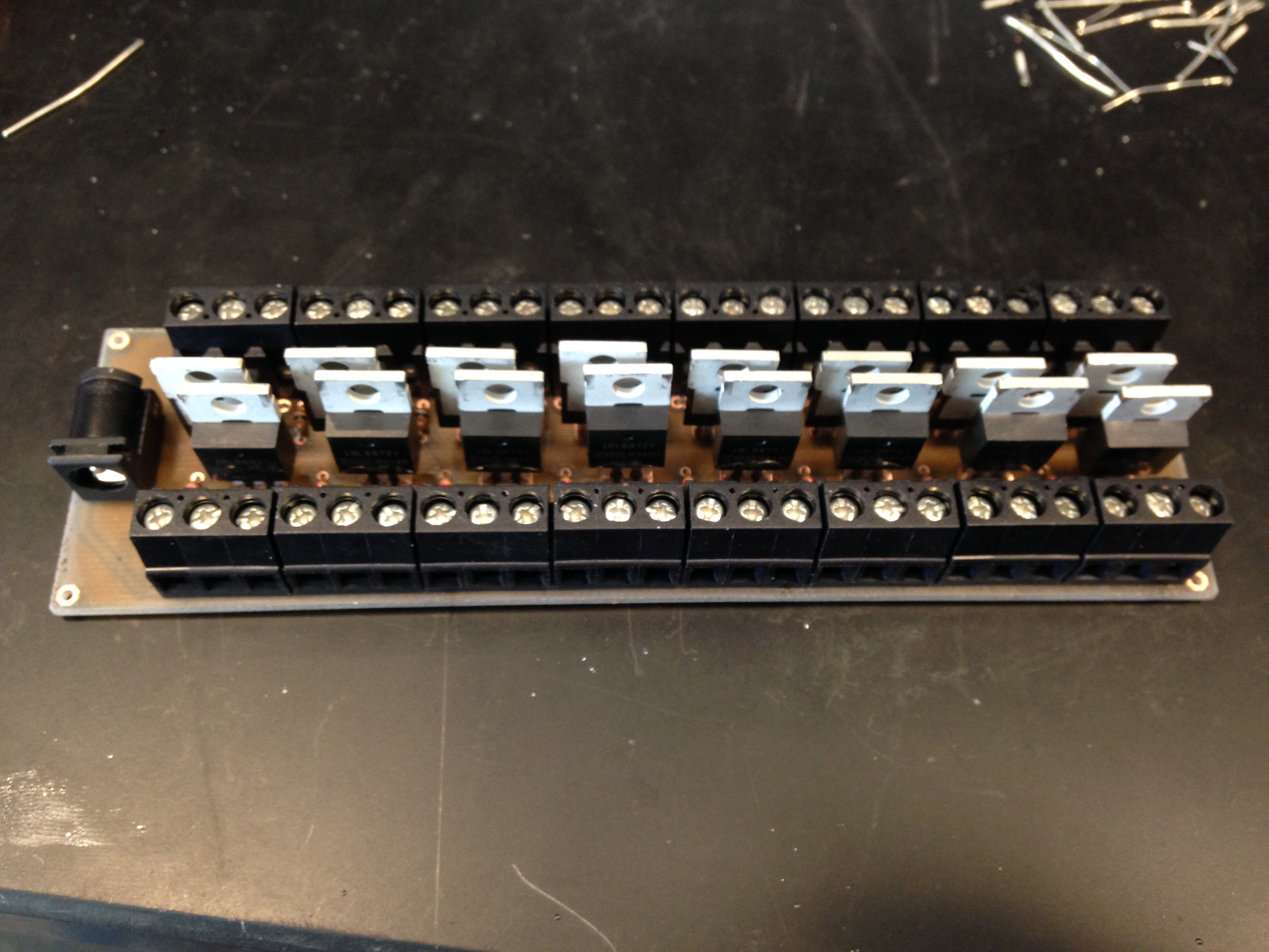

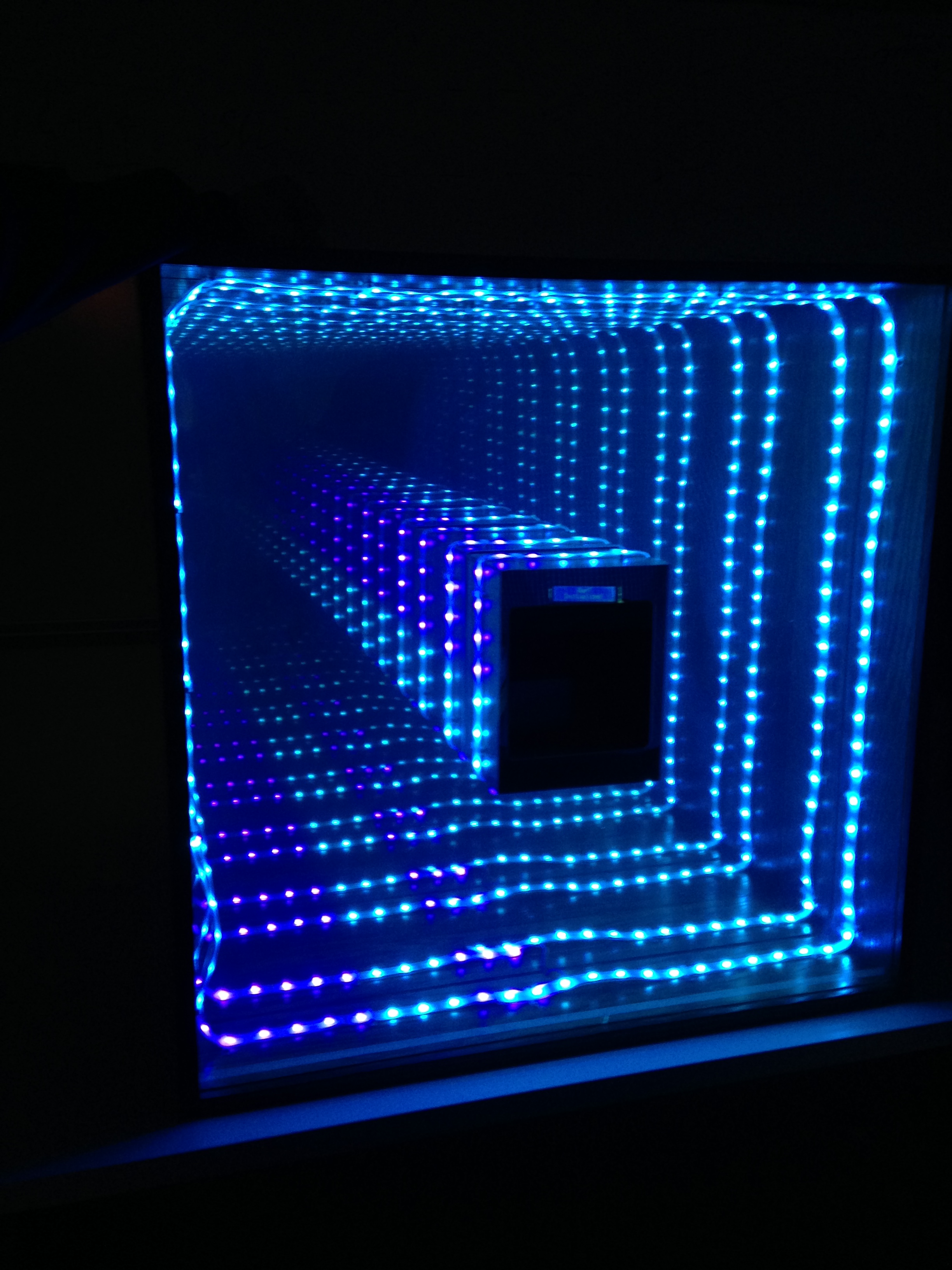

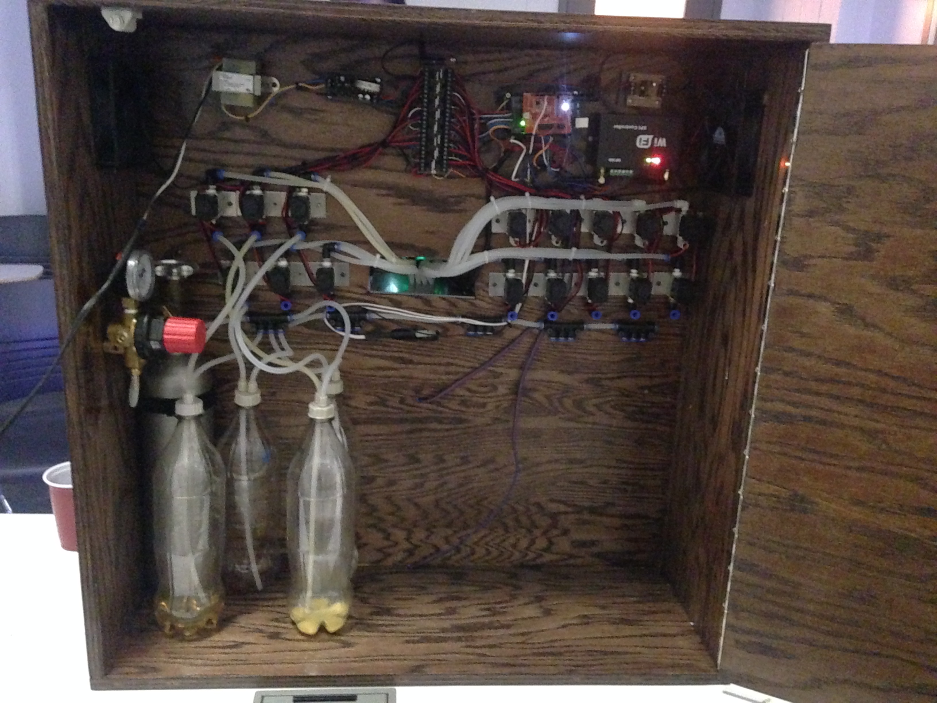

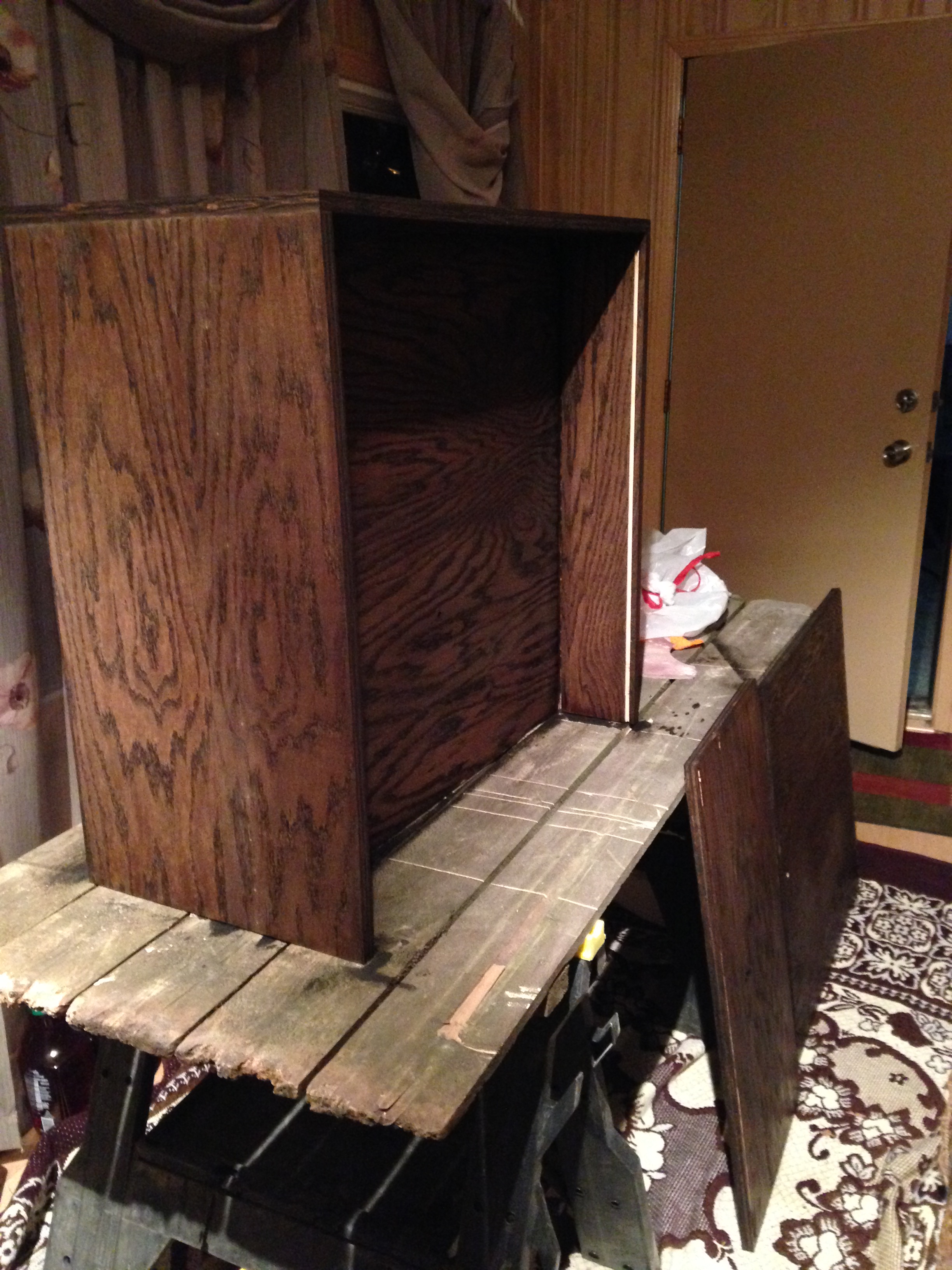

    Autor zbudował swojego barmana wykorzystując szafkę o rozmiarach 30"x30". W części frontowej umieszczono wnękę do nalewania napojów. Całość otoczona została konstrukcją wykonaną w formie zwierciadła o nieskończonej głębi ozdobionego podświetleniem LEDowym uzyskując przykuwający uwagę efekt. W jej wnętrzu ukrył cały system gumowych węży, które nabierają składniki drinków ze zwykłych plastikowych butelek o pojemności 1,25l. Jak widać na załączonych zdjęciach, autor zbudował urządzenie w oparciu o własnoręcznie zaprojektowane układy. Jak pokazano na załączonym filmie, urządzenie sterowane jest z telefonu komórkowego poprzez WiFi. Niestety poza zdjęciami nie zamieszczono żadnych informacji na temat projektu. Pozostaje tylko podziwiać zdjęcia i załączony film.

    Z zamocowaniem taśm LED autor mógł bardziej się postarać albo chociaż porządnie ją przymocować żeby nie odstawała.

    Wydaje mi się że jest to wersja eksperymentalna, ponieważ zastosowane szybkozłączki pneumatyczne nie są przewidziane do celów spożywczych.
    Tak w ogóle pomysł ciekawy i warto by zajrzeć do środka, mam na myśli program.

    Gdzie można kupić takie elektrozawory? Jaki koszt? Co jest odpowiedzialne za wytworzenie sprężonego powietrza?
