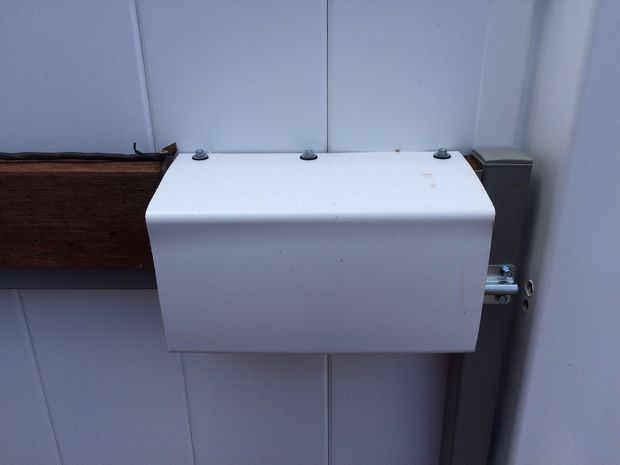

    Za zamykanie drzwi odpowiadają dwie zasuwki, podłączone do serwomechanizmów kawałkiem druta. Odpowiednie pozycjonowanie jest ułatwione poprzez zamontowanie w furtce magnesów przytrzymujących drzwi w optymalnej pozycji. Jest to o tyle konieczne, ponieważ drzwi otwierają się w obie strony, a więc każdorazowe pozycjonowanie "na czuja" byłoby w tym wypadku kłopotliwe. Urządzenie zbudowano z użyciem Arduino Uno. Moduł został zamknięty w obudowie, a serwomechanizmy zabezpieczone odpowiednimi osłonami. Są one półotwarte, dzięki czemu w przypadku braku zasilania możliwe jest otworzenie furtki manualnie od wewnątrz.

    Przyglądając się mechanizmom zasuwek zastanawiałem się czy konstrukcja serwa z drutem jedynie częściowo osłonięta będzie trwałą i sprawdzi się także w gorszych warunkach atmosferycznych. Widząc tego typu rozwiązania od razu zwracam uwagę na problem wilgotności czy przymarzania poszczególnych elementów. I tutaj okazuje się, że taka prosta konstrukcja zbudowana w oparciu ramię w części drewniane, w części drutowe poruszana odpowiednio dobranymi serwomechanizmami może jednak być całkiem wytrzymała. Autor wybrał wodoodporne serwa CEN Racing 1/8 GST 7.7 High Torque Servo przeznaczone do stosowania w modelach monster trucków. Mają one dać gwarancję pracy w różnych warunkach atmosferycznych, a być może i moment obrotowy będzie wystarczający, żeby poradzić sobie z przymarzniętymi zasuwkami.
