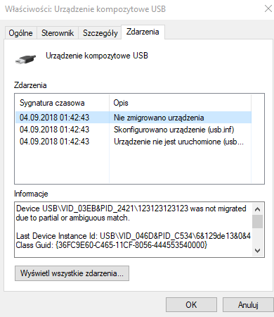

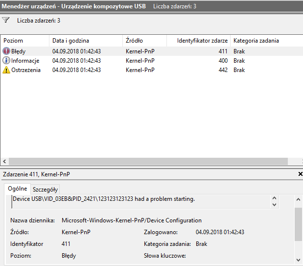

    Po jakimś czasie wróciłem do tematu. :) Odkopałem kilka płytek od "LEONA" z chęcią zbudowania sobie urządzenia USB Composite, coś a'La: "USB_PID_ATMEL_ASF_MSC_HIDS_CDC", czyli klawiatura, mysz, pamięć i uart.
    Jedyny sukces to udało mi się zmusić żeby system (Winda) rozpoznawał urządzenie kompozytowe
    Jakość sprzętowego USB w ATXMEGA128A4U-AU vs FT232 - niezawodność i odporność
    Dalej same porażki …. ;(
    Czy w ogóle jest to możliwe?
    Czy istnieje jakiś przykład urządzenia kompozytowego pod ASF dla XMegi?
    Próby transplantacji kodu z innych uC, dawnego Atmela kończą się porażką ;(

  • #30 17423907
    tmf
    Przykłady dla urządzeń złożonych są w ASF. Myślę, że to dobry punkt startu. Natomiast jest to zdecydowanie coś dla osób bardziej obeznanych w USB, bo chociażby stworzenie odpowiedniego deskryptora nie jest już takie proste.
