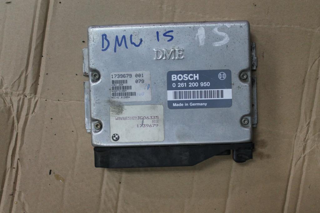

    Potrzebuje wymienić sterownik silnika w bmw e36 318is. Mam do kupienia sterownik o dokładnie takich samych numerach 1 743 250 tyle że tamten sterownik jest do samochodu z automatyczną skrzynią a w moim samochodzie skrzynia jest manualna. Czy te sterowniki będą kompatybilne ?

    Niestety nie, podaj numer tego komputera.

    A gdzie różnica w sterownikach DME?

    Jakieś niewielkie różnice są w samych mapach.Po za tym będzie jedził bez problemu.

    A orientuje się ktoś w tych kolorach naklejek na sterownikach? To prawda że z czarną lub czerwoną naklejką to sterowniki bez ews ?
