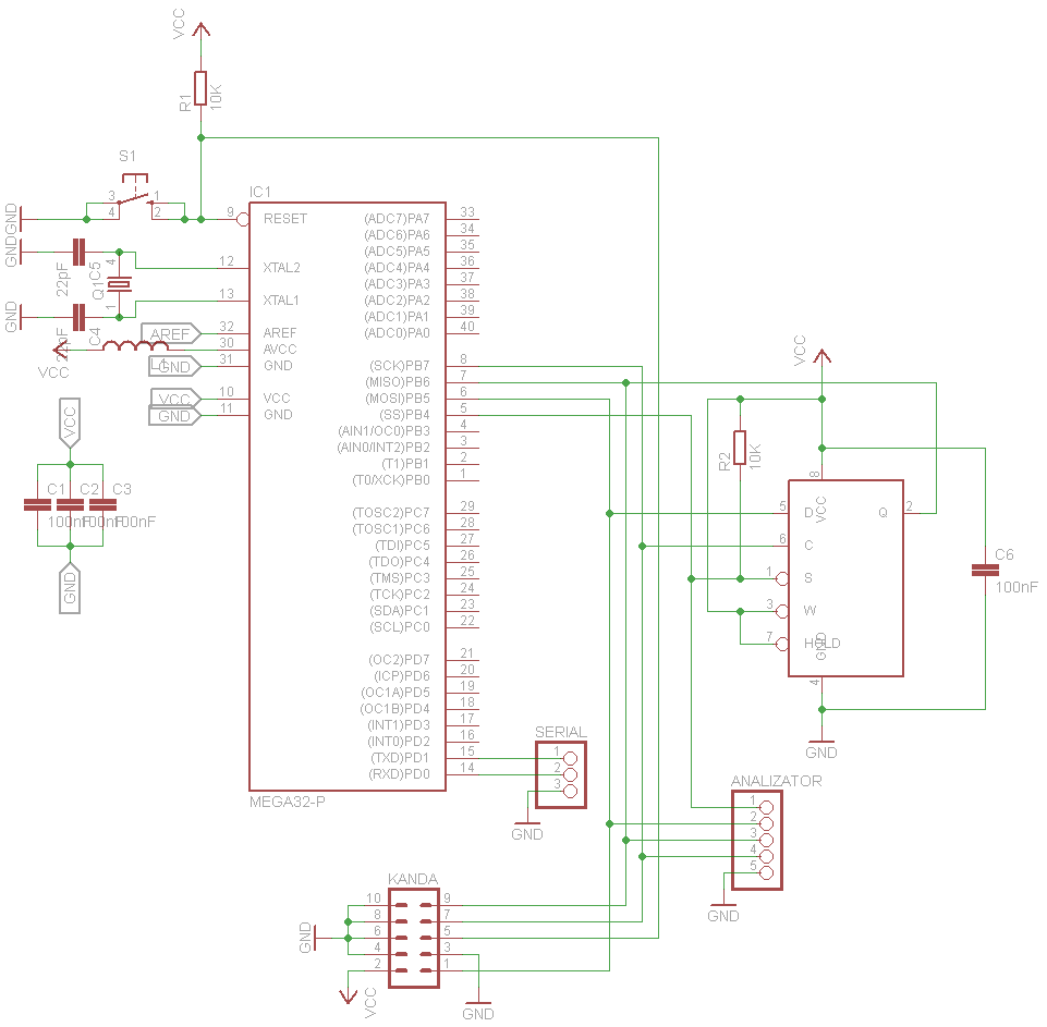

    Witam wszystkich!
    Mam problem ze zmuszeniem pamięci M25P32 od ST do jakiejkolwiek współpracy. Pamięć ta wydaje się być martwa :(
    Próbuję od dłuższego już czasu zmusić te pamięć tylko do tego, by odpowiedziała mi swoim identyfikatorem (polecenie 0x9F) według DATASHEET kość na takie polecenie powinna odpowiedzieć trzema bajtami o wartości:
    0x20, 0x20, 0x16
    Niestety, nic z tego nie wychodzi.

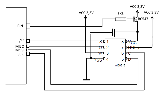

    Ponieważ w datasheet jest powiedziane, że w momencie startu pamięci, zanim ustali się napięcie zasilające linia CS kości musi być w stanie wysokim, to samo dotyczy zanikania napięcia zasilania. W datasheet sugerują zastosowanie rezystora podciągającego linię CS do VCC. Jeśli się tego nie zrobi, to układy logiki sterującej nie zostaną prawidłowo zresetowane i współpracę z pamięcią możemy włożyć między bajki.
    Ponieważ ta metoda także zawiodła, pomyślałem sobie, iż podłączę zasilanie kości przez tranzystor. Dzięki czemu, będą mógł ją zasilić dopiero wtedy, gdy wszystkie linie będą miały ustalone stany. W moim przykładowym programie są to czasy rzędu 1s. By mieć, że tak powiem czystą sytuację.
    Aktualnie schemat podłączenia pamięci do uC jest taki jak na rysunku. Poniżej też zamieszczam zrzut ektanu z analizatora stanów logicznych, by rozwiać ewentualne podejrzenia o błędną komunikację z układem.
    Czy ktoś miał może do czynienia z tymi pamięciami, wie gdzie może leżeć pies pogrzebany? Lub zna jakieś podobne układy, które są mniej "narowiste"? Zaznaczę iż próbowałem już różnych rzeczy. Za każdym razem, gdy zmieniał się układ połączeń brana do testów była inna kość.
    Kości posiadam z trzech różnych źródeł, wszystkie nowe ze sklepów.
    Próbowałem jeszcze podciągania WSZYSTKICH linii odpowiednio VCC i GND, by absolutnie wszystkie linie miały ustalone stany, gdy załączane jest napięcie zasilania, też to nic nie dało :(

    Korzystam z pamięci M25P80 i jedyne co przychodzi mi do głowy (patrząc na to co załączyłeś i opisałeś), to ustawienia SPI Modes:
    These devices can be driven by a microcontroller with its serial peripheral interface
    (SPI) running in either of the following two SPI modes:
    • CPOL=0, CPHA=0
    • CPOL=1, CPHA=1

    Nie wiem w jakim urządzeniu pracuje ta pamięć ale patrząc że pobiera do 20mA można ją zasilać z portu lub załączać jej zasilanie na czas odczytu i w takim przypadku ustawienie odpowiedniego wyprowadzenia w stan H przed odczytem nie stanowi problemu . Jeśli z pamięci nie korzystasz przez cały czas i urządzenie jest zasilane bateryjnie prosi się o stan uśpienia lub wyłączenie zasilania układu i ustawienie portów w stan L lub wysokiej impedancji .
  • #11 14661748
    czarusgg
    Tak też już robiłem. Ustalałem wszystkie potrzebne stany a następnie za ponocą osobnego pinu wysterowywałem tranzystor, który podawał napięcie zasilania do pamięci. Post napisałem, ponieważ wszelkie próby nic nie dały.
    Dopiero podpięcie się ATXmegą dało skutek. To mnie poprostu nurtuje. Dlatego skoro już wiem, że z pamięcią wszystko jest OK, spróbuję jeszcze raz z ATMegą. Bo to poprostu musi działać.

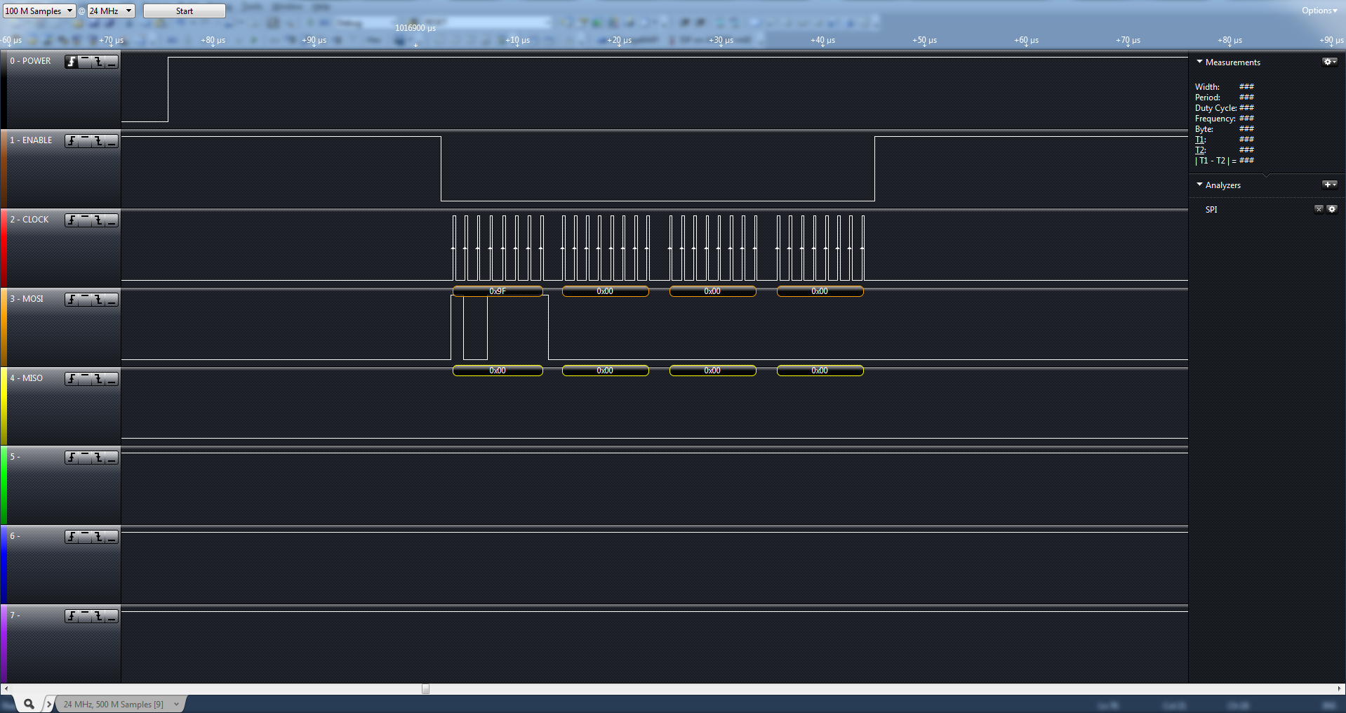

    Podłącz analizator do działającego układu i zarejestruj przebiegi i porównaj na tych samych ustawieniach jedyne co może być nie tak to kolejność wysyłania od starszego do młodszego lub odwrotnie z resztą zobaczysz różnice w wartościach analizatora .
  • #13 14661818
    czarusgg
    W pierwszym poście załączyłem zrzut z analizatora, właśnie z osobną linią zasilania. Przebiegi z uC są na nim idealne a pamięć jest martwa. Niestety dopiero w poniedziałek mogę czynić dalsze próby.

    Czarek analizator ten sam co w pierwszym poście najprostszy z możliwych saeleae za 40 pln z alegraty.pl Analizuje spi i robi robotę narysuj kawałek schematu i powieś kawałek programu z obsługą i konfiguracją spi i tej pamięci . W rejestrze SPCR masz wskaźnik DODR który zmienia kolejność wysyłania bajtów do tego ważne jest czas pomiędzy zmianą na wyjściu CS a początkiem wysyłania informacji . Spi to najprostsza i najszybsza magistrala tak w obsłudze jak w komunikacji nie możliwe żeby nie działała poprawnie jedyna wada to konieczność dodawania linii CS do każdego układu ale przy jednym układzie wolę użyć 4 porty do SPI niż 2 do i2c .
  • #19 14669259

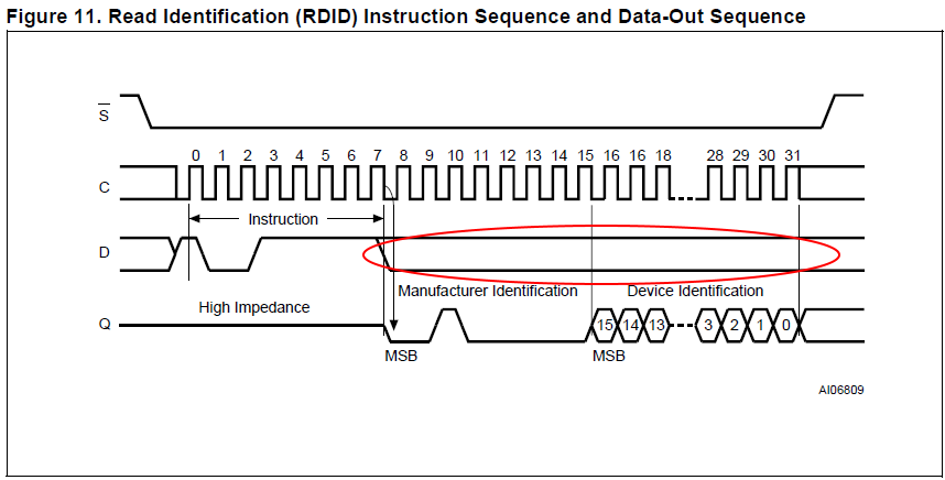

    Zaraz zaraz, przecież SPI to interfejs szeregowy full duplex. MASTER wysyła bajt, jednocześnie go odbierając. Jeśli wysłałeś polecenie (MASTER inicjuje transfer) 0x9F, czyli właśnie RDID, to pamięć na tę komendę odsyła Ci trzy bajty identyfikatora, które powinny brzmieć 0x20 0x20 0x16. Jak chcesz odebrać te trzy bajty, musisz właśnie wysłać do niej trzy bajty, by trzy odebrać :)
    Spójrz na przebieg (wyciągnięty z datasheet)
    Pamięć FLASH M25P32 - Brak odpowiedzi na polecenie identyfikacji 0x9F
    W zaznaczonym przeze mnie polu może być co chcesz, zobacz, że masz obie linie (zarówno stanu wysokiego jak i niskiego). Także spokojnie może tam być 0, 0, 0 jak u mnie, 255, 255, 255 czy też 'a', 'l', 'a' :) Zresztą tak samo wszystkie linie wejściowe pamięci mogą przyjmować dowolne stany do póki CS jest w stanie H.
    A jeśli się mylę, to jak mam odczytać te trzy bajty identyfikatora po wysłaniu polecenia 0x9F ?
    Nadmienię, że na ATXMedze nie tylko odczytałem ten identyfikator, ale też zapisałem stronę pamięci i ją później prawidłowo odczytałem...

    kamyczek
    Może i tak tylko dobrze oglądaj rysunki i czytaj to co nad nimi w tabelce ;) zrób proszę tak jak napisałem . Zobacz co otrzymasz na moje oko w tabeli napisano że poza kilkoma bajtami służącymi do identyfikacji producenta , wielkości jest tam jeszcze 16 bajtowy numer . Być może przy pierwszym odczycie pamięć musi wyjść z trybu uśpienia i wymaga kopa na rozpęd w postaci tych dwóch pustych bajtów tak jak jest to w przypadku budzenia pamięci z trybu uśpienia RES 0xab, 0x00,0x00,0x00,0x00 po którym pamięć dopiero zaczyna odpowiadać bajtem o wartości 0x15 . możliwe że lepszą metodą jest na wszelki wypadek wysłanie komendy res i po otrzymaniu odpowiedzi w postaci 0x15 zapytanie o sygnaturę i w takim przypadku otrzymasz faktycznie odpowiedź bez poślizgu w postaci tych dwóch bajtów.

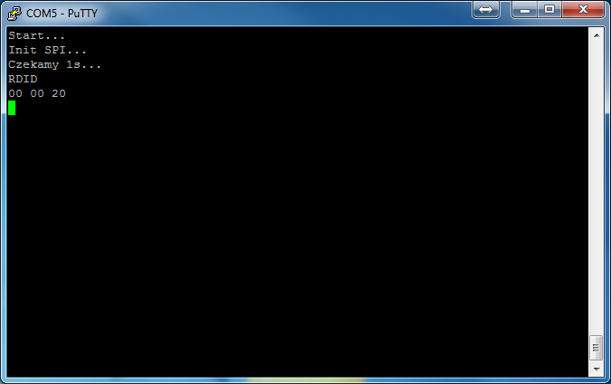

    Efekt dokładnie ten sam :(
    Zamieszczam już tylko widok z terminala, w którym widać, że:
    - czekam sekundę
    - wysyłam polecenie RES
    - czekam sekundę
    - wysyłam polecenie RDID
    Wydaje mi się, że to niestety nie to z dwóch powodów:
    1. Pamięć nie była wprowadzana w stan głębokiego uśpienia (pobiera wtedy 1uA prądu) po którym trzeba ją obudzić za pomocą RES lub RES z odczytem sygnatury.
    2. Na ATXMedze poprostu po włączeniu zasilania normalnie zareagowała na polecenie RDID (odsyłając trzy bajty o wartościach 20h, 20h, 16h) i także normalnie wykonywała całą resztę poleceń.
    Mogę zamieścić widok terminala z ATXMegi wraz z kodem programu, ale myślę, że nie przybliży to nas do rozwiązania.
    Wynik z terminala:
    Start...
    Init SPI...
    Czekamy 1s...
    RES
    Odczekujemy 1sek.
    RDID
    00 00 20
