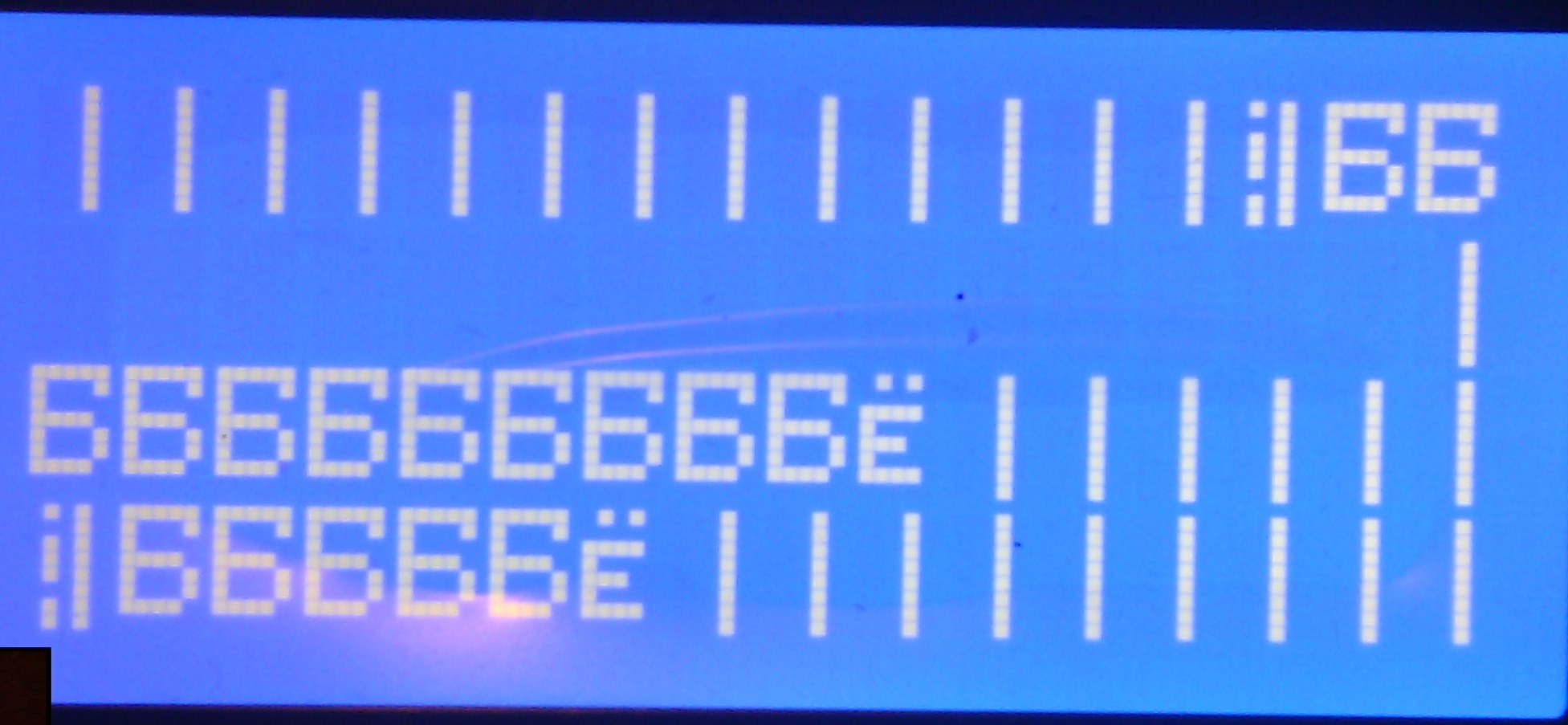

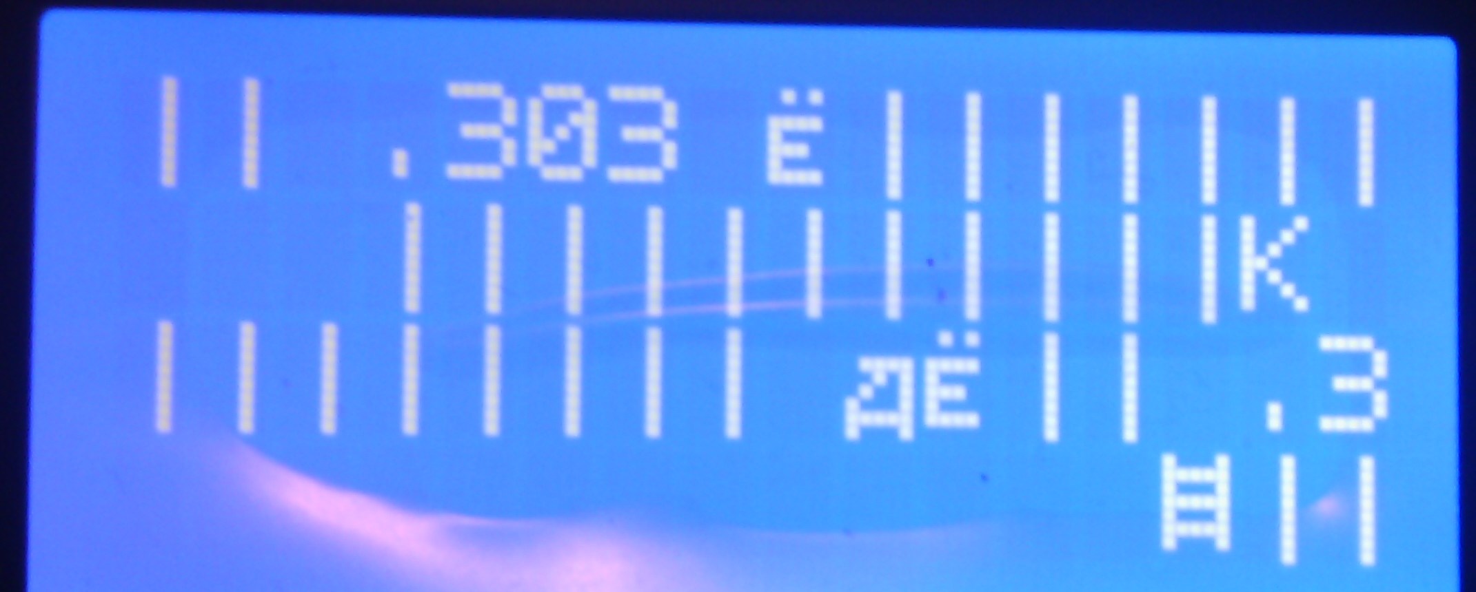

    Dodatkowo załączam zdjęcia z "krzaczkami", które widać na wyświetlaczu

    1. Czy zmieniałeś coś w programie od czasu gdy transmisja była OK ?
    2. Jesteś pewny, że wyświetlacz działa poprawnie ?
    3. Możesz przekierować komunikację na PC ?
  • #13 14673002
    krystianek77
    Poziom 8  
    1. W programie nie były dokonywane żadne zmiany
    2.Tak - wyświetlacz działa poprawnie ( w momencie gdy "zaremuję" ) linię z kodu
    Input Dane ' Noecho
    3. Próby skomunikowania się po RS-ie nie przyniosły pozytywnego rezultatu ("głucho" było zarówno poprzez terminale typu HyperTerminal jak i Putty). Próby były dokonywane zarówno przez port com jak i wirtualny com po usb

    Moje podejrzenia w kierunku modułu okazały się niesłuszne. Moduł działa wysyła SMS-y - pomogła zmiana softu na flashu - Wasze uwagi na temat prądu też okazały się bezcenne - dziękuję za pomoc wszystkim bez wyjątku - bez Was problem by mnie przerósł
