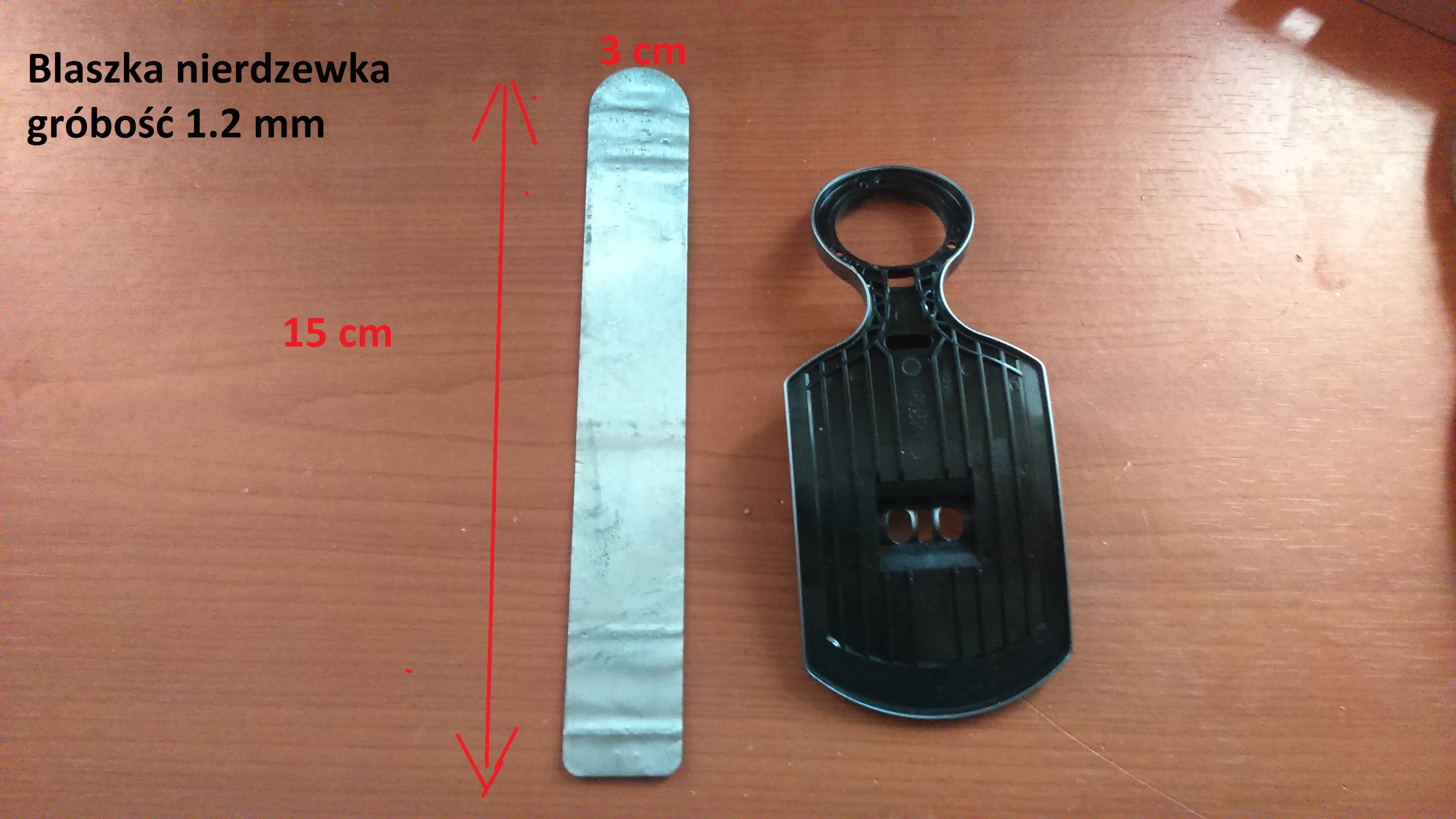

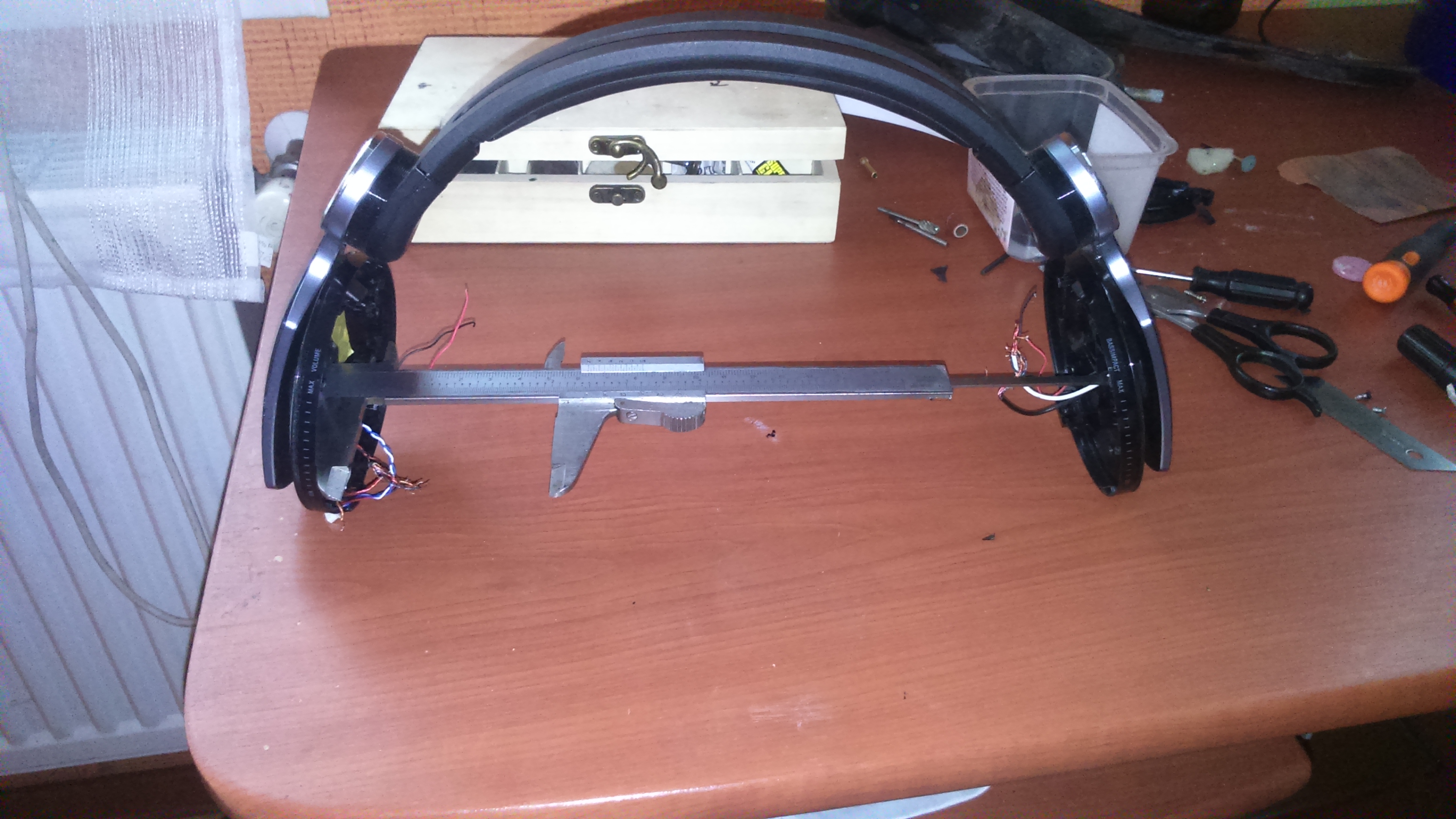

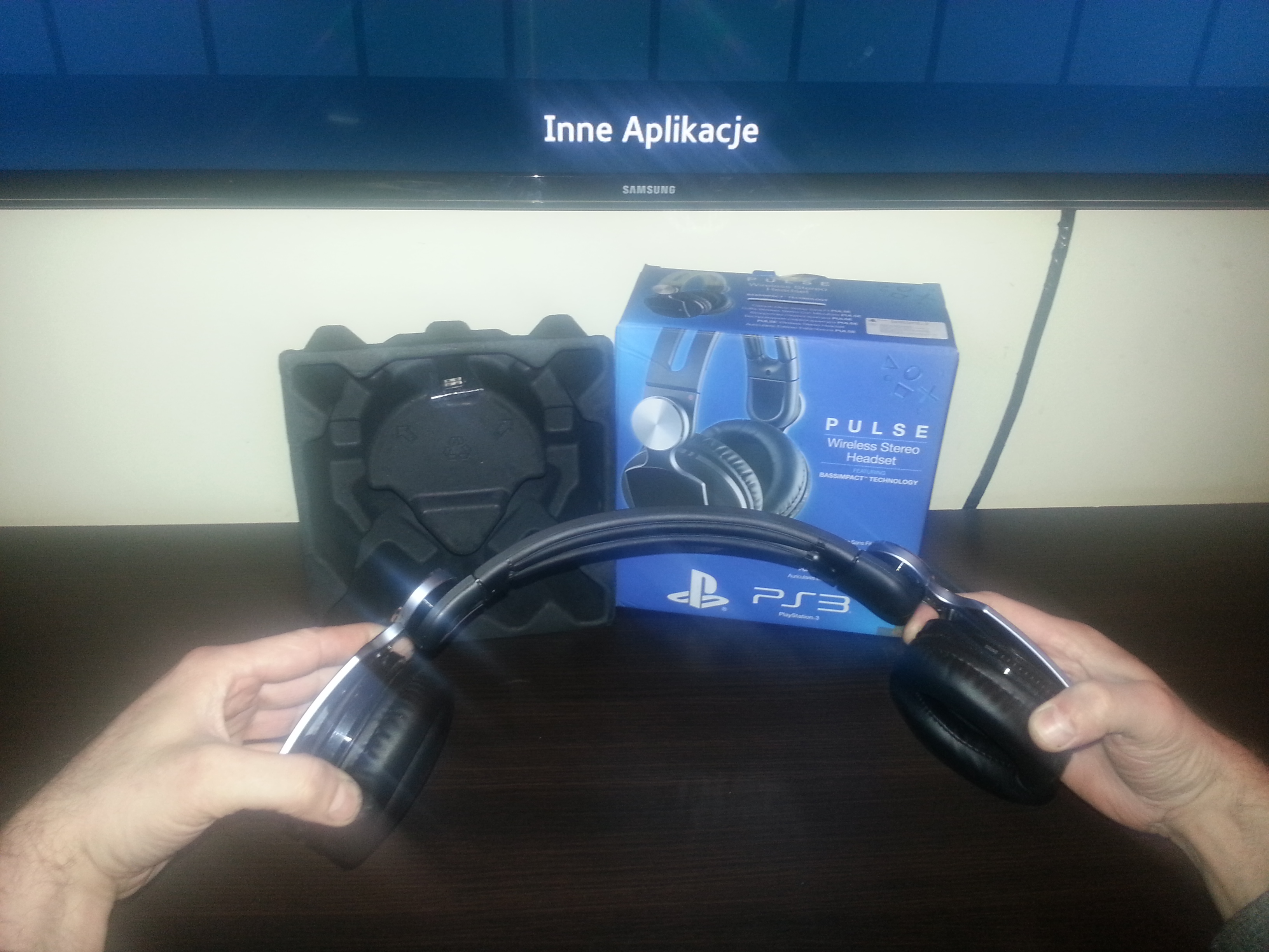

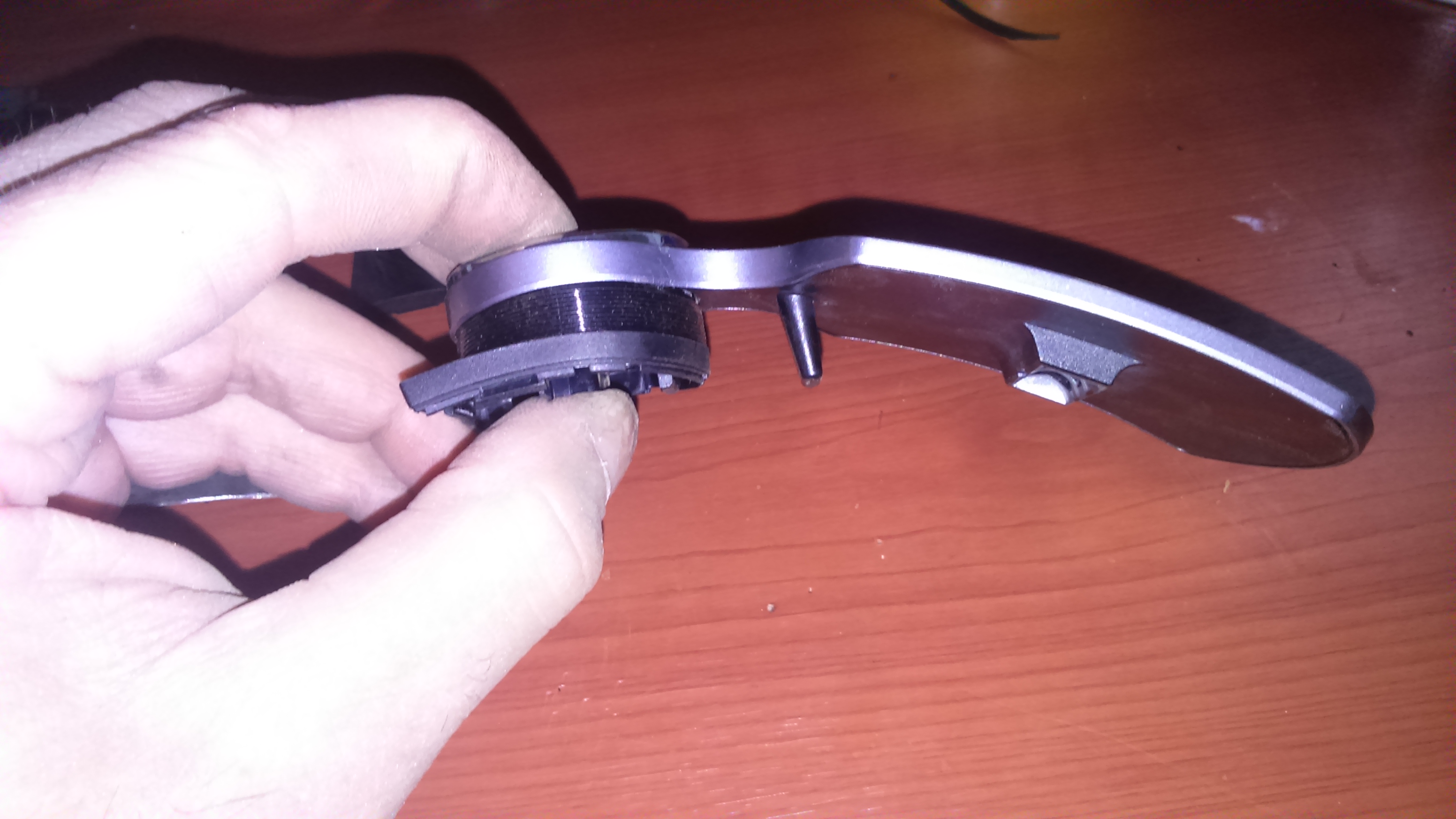

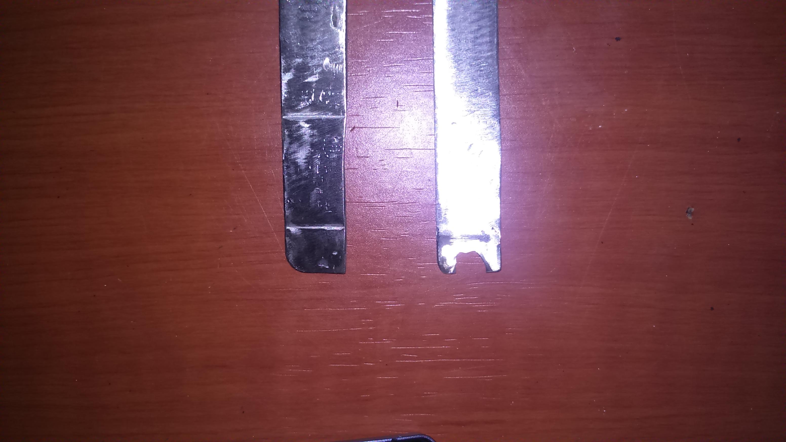

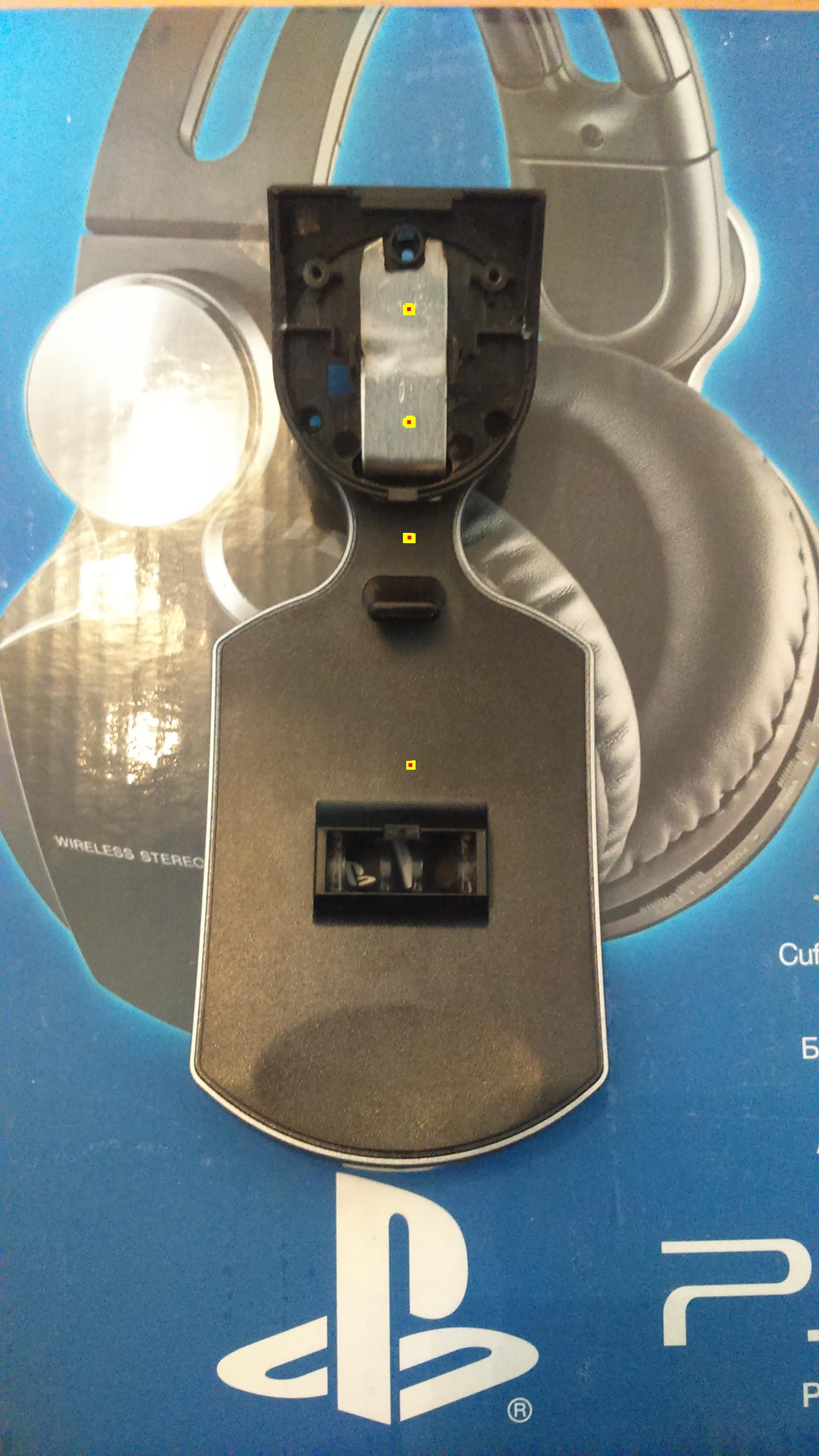

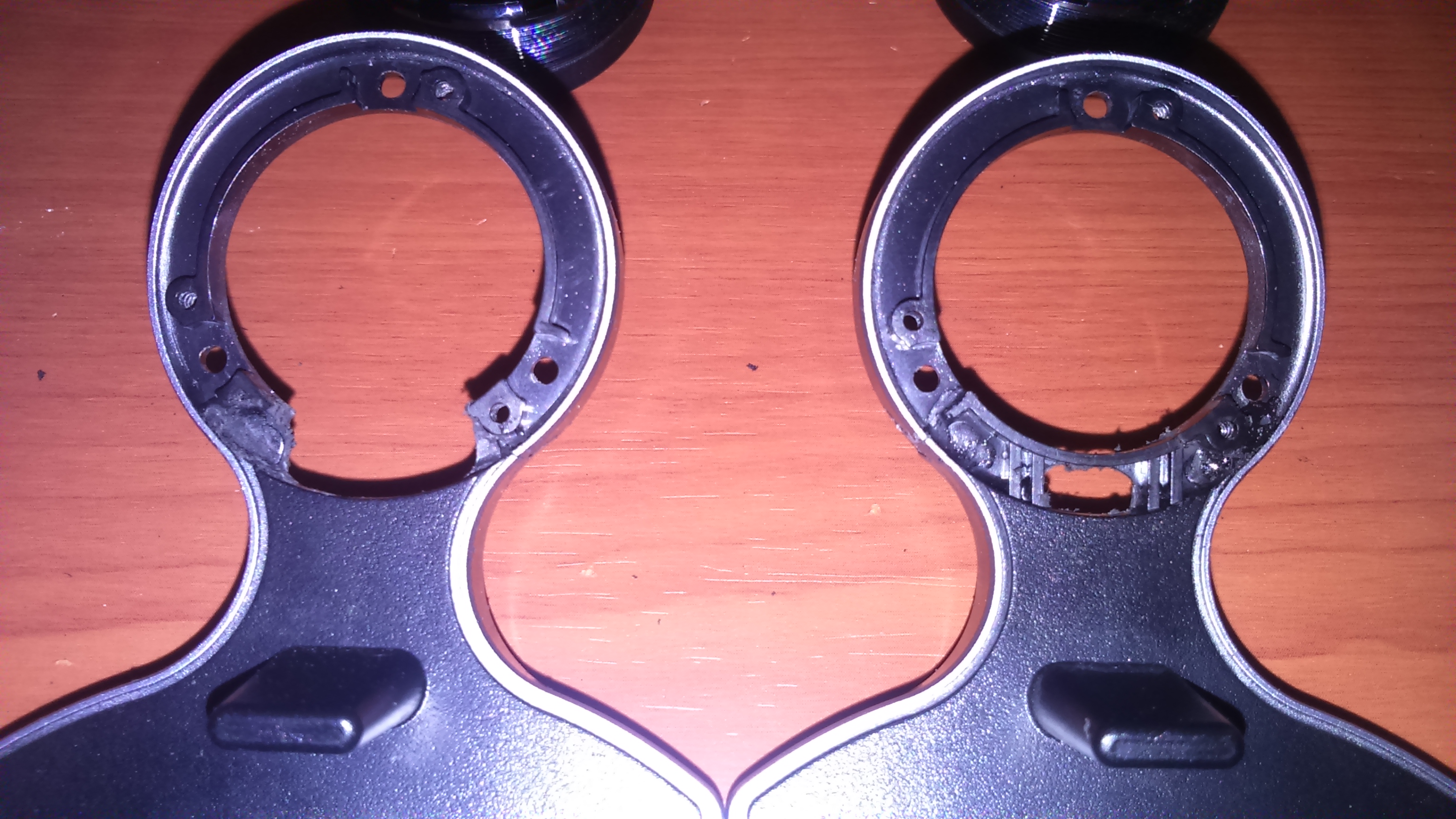

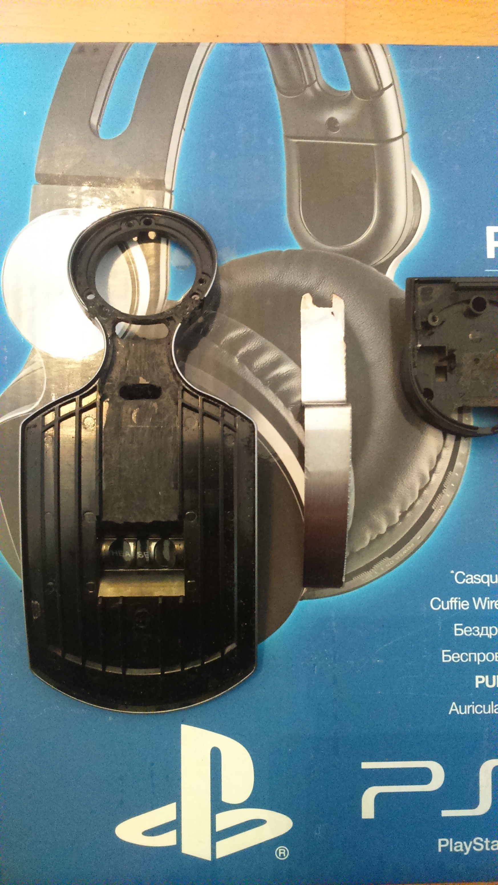

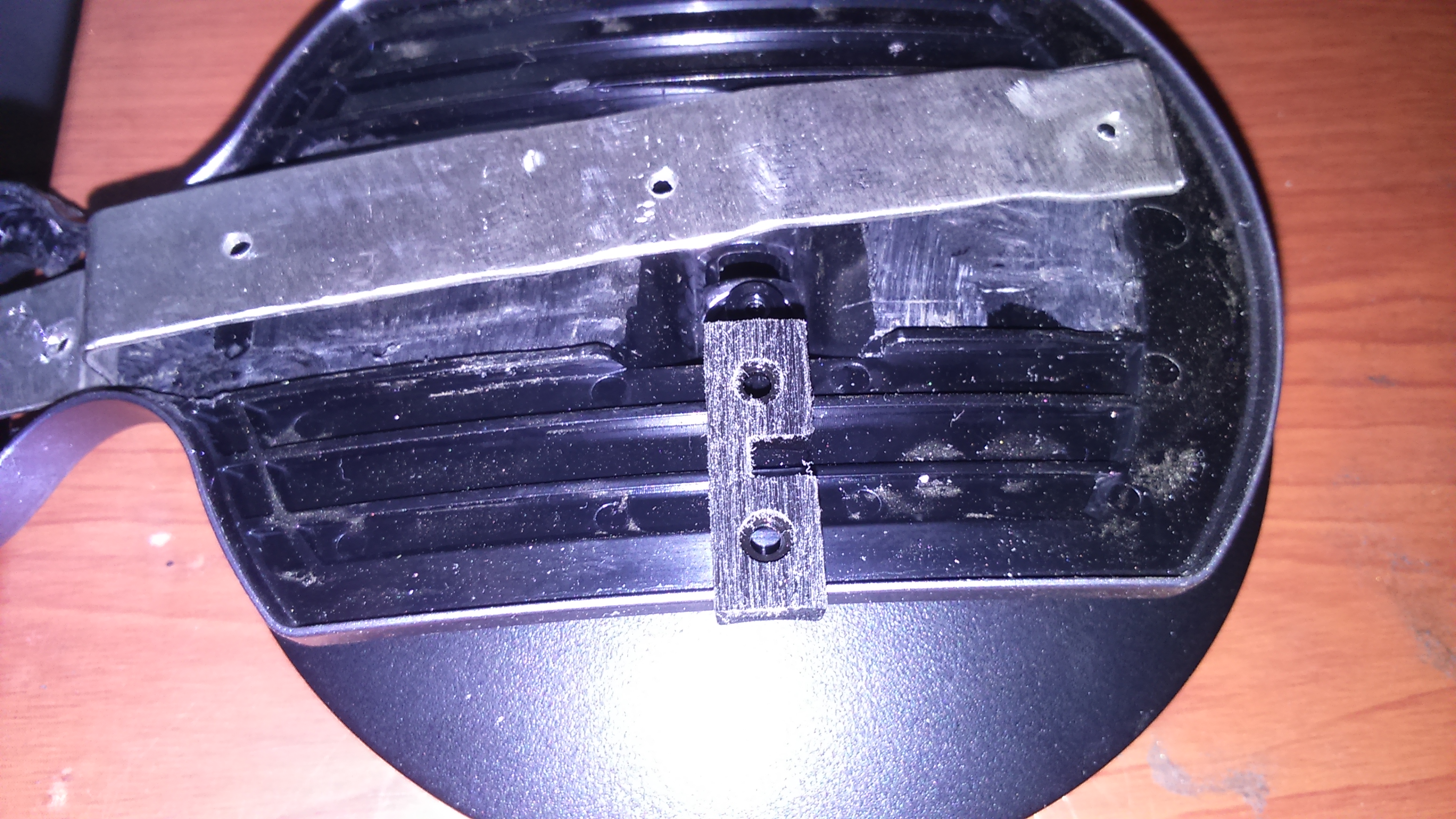

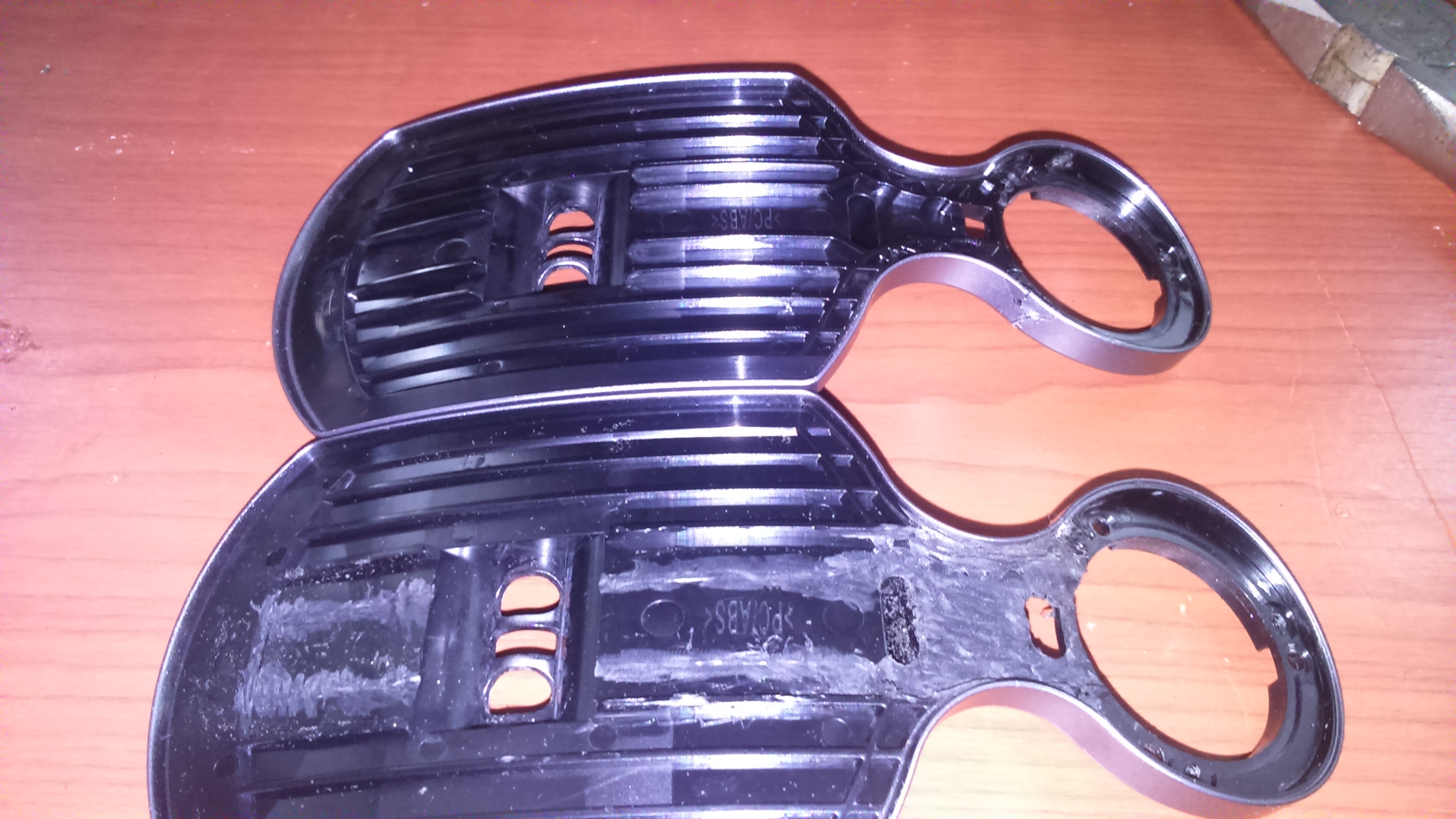

    Witajcie.

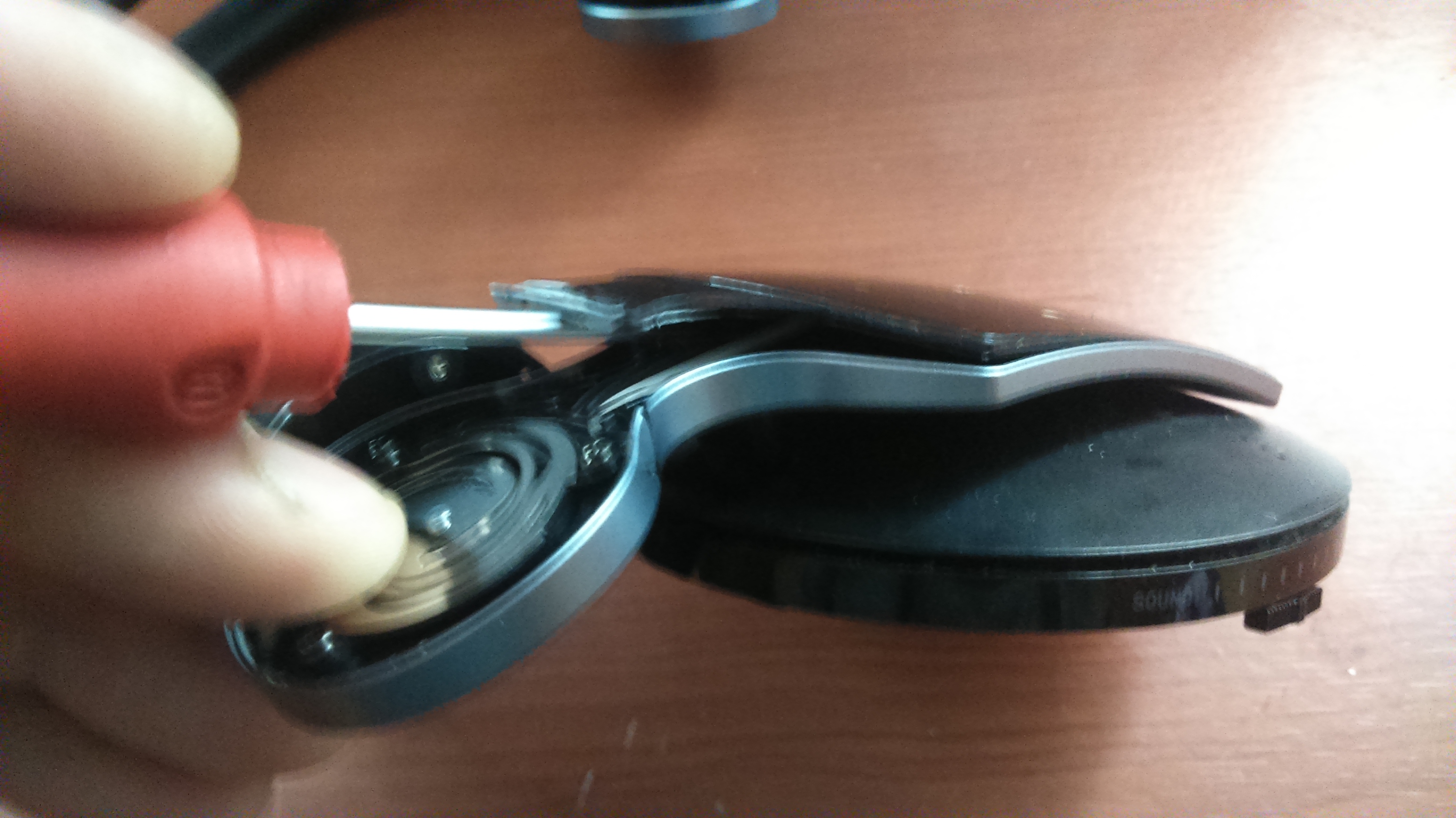

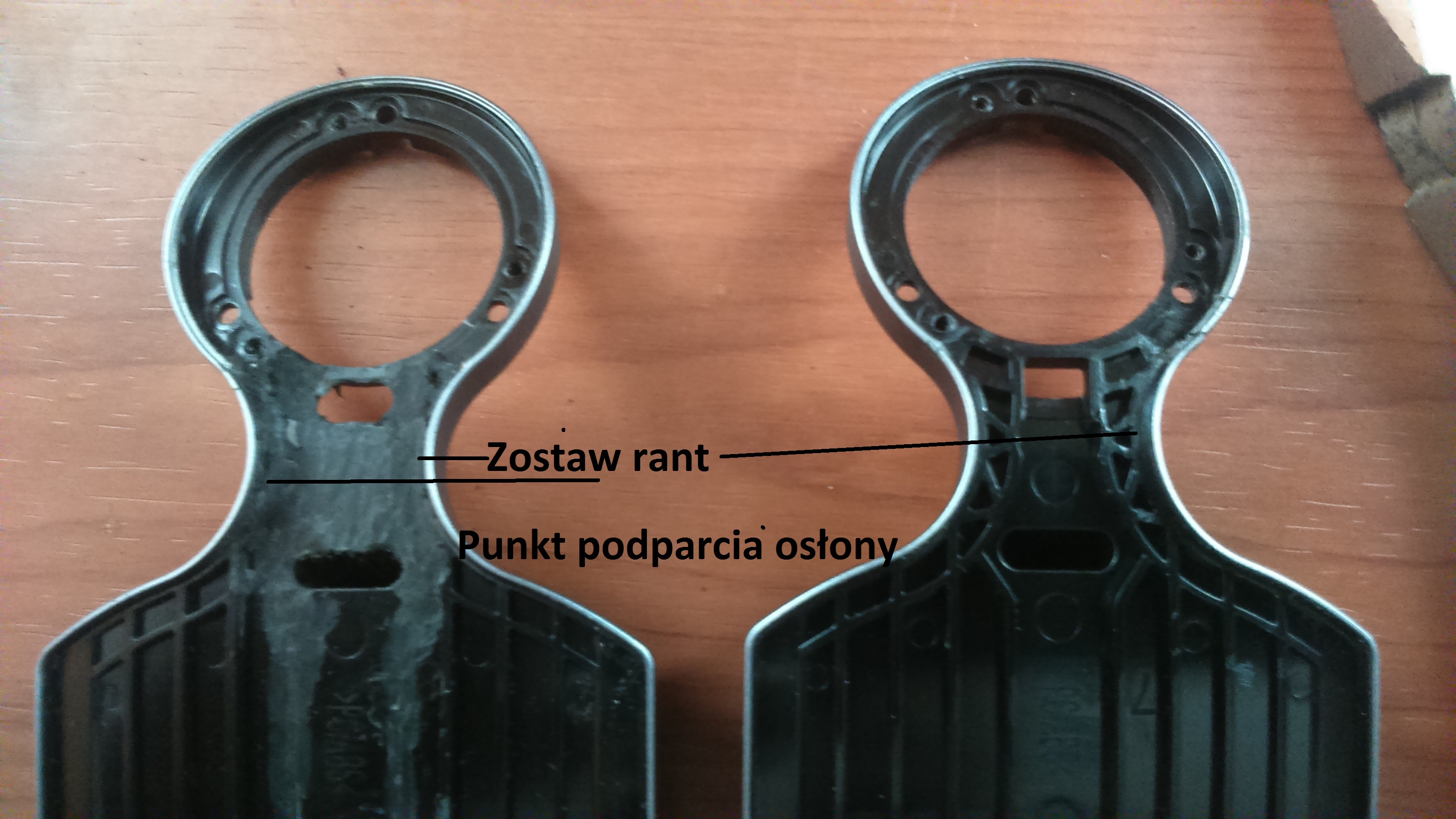

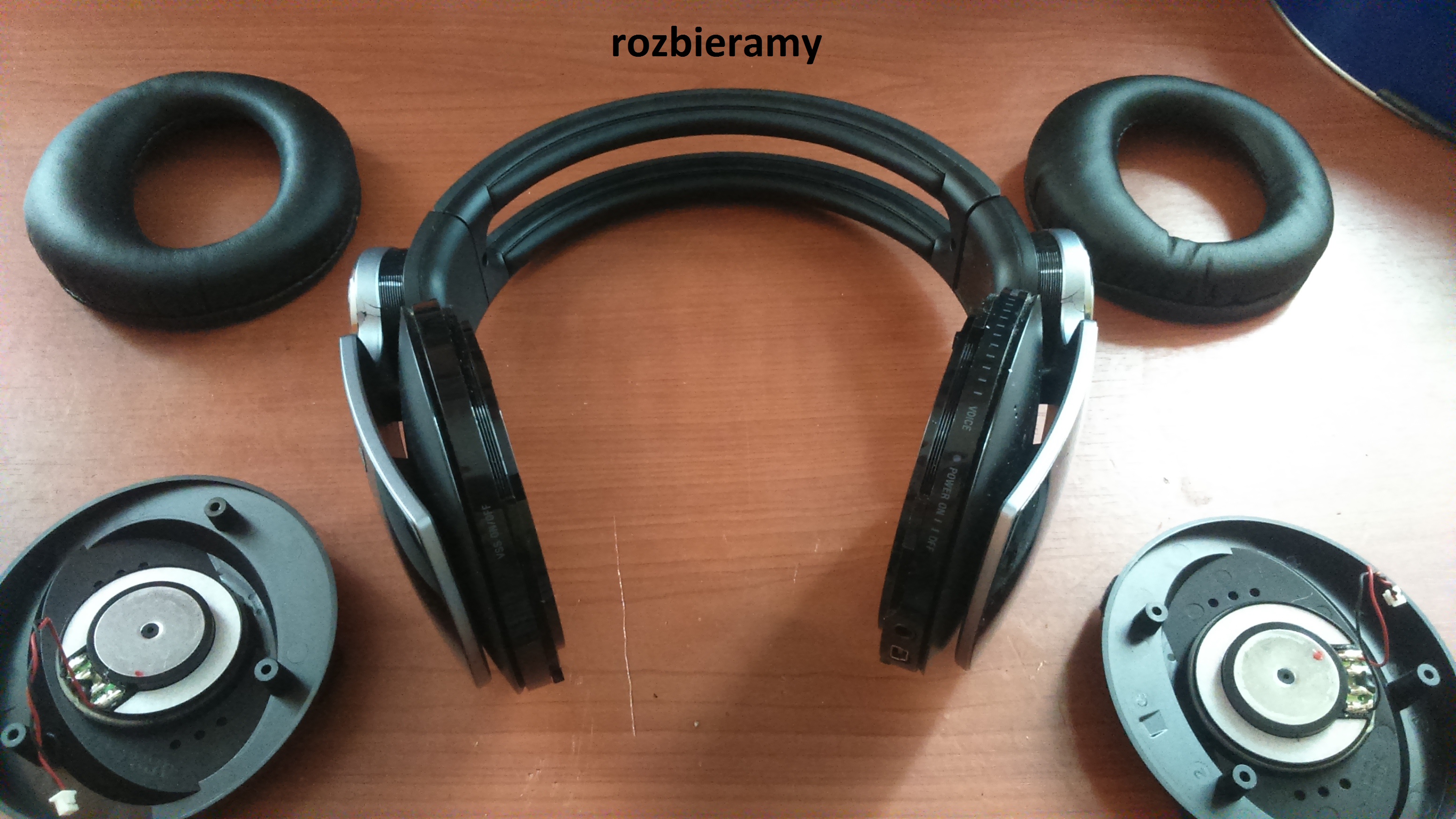

    Słuchawki Ps3 Headset Puls nagminnie pękają postanowiłem zaradzić temu i efekt końcowy piorunujący. Dużo już ich przerobiłem prywatnie nie zliczę ich... Udało mi się po paru nieudanych prób klejenia słuchawek w końcu postanowiłem podejść inną drogą. Wzmocnić je blaszką tak jak na zdjęciach. Efekt końcowy jest bombowy więcej mogę opisać prywatnie e-mail audi80(_at_)onet.com.pl
    Słuchawki PS3 Pulse Wireless Pękające słuchawki NAPRAWA Słuchawki PS3 Pulse Wireless Pękające słuchawki NAPRAWASłuchawki PS3 Pulse Wireless Pękające słuchawki NAPRAWADSC_06..JPG Download (1.14 MB)

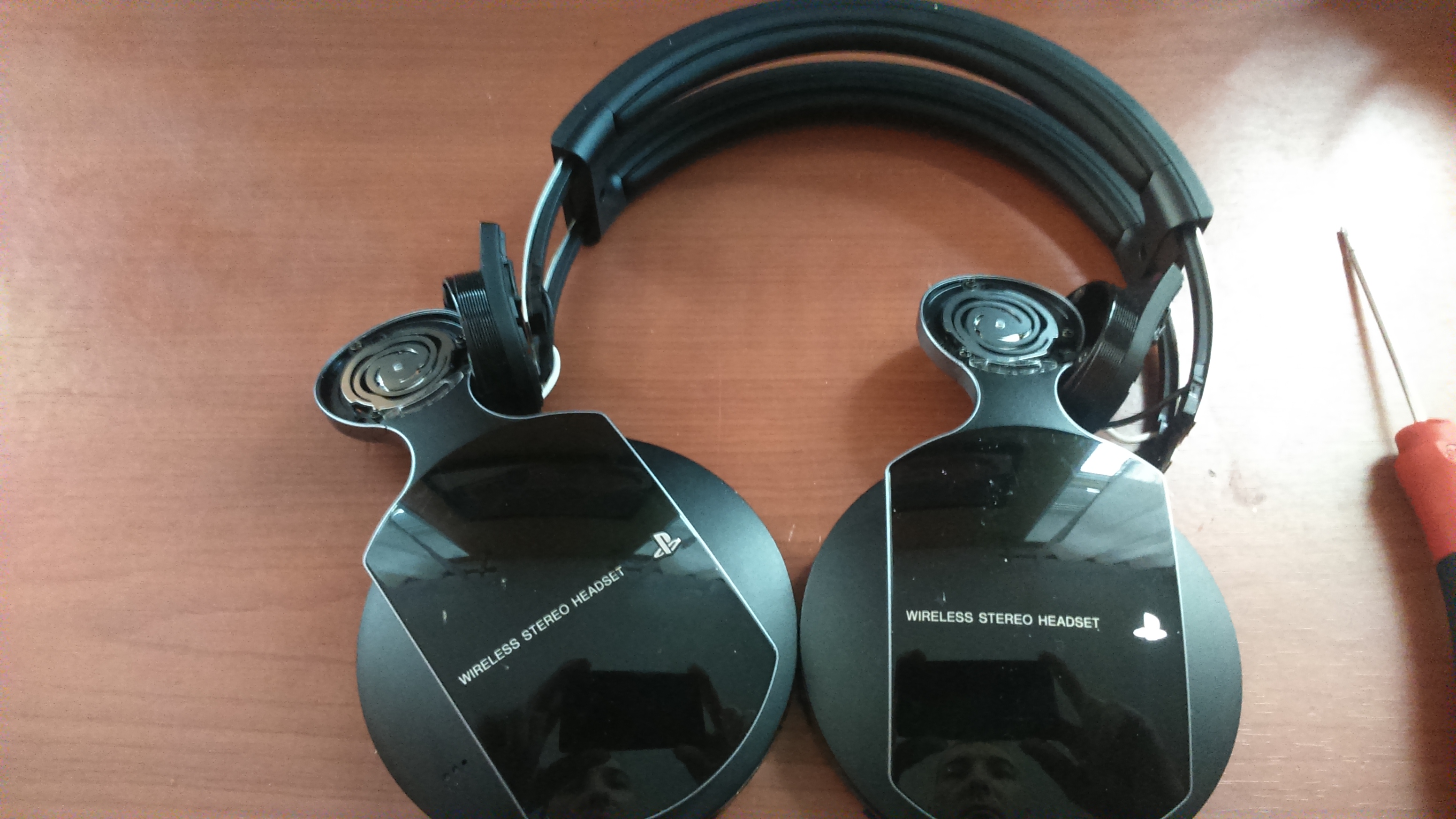

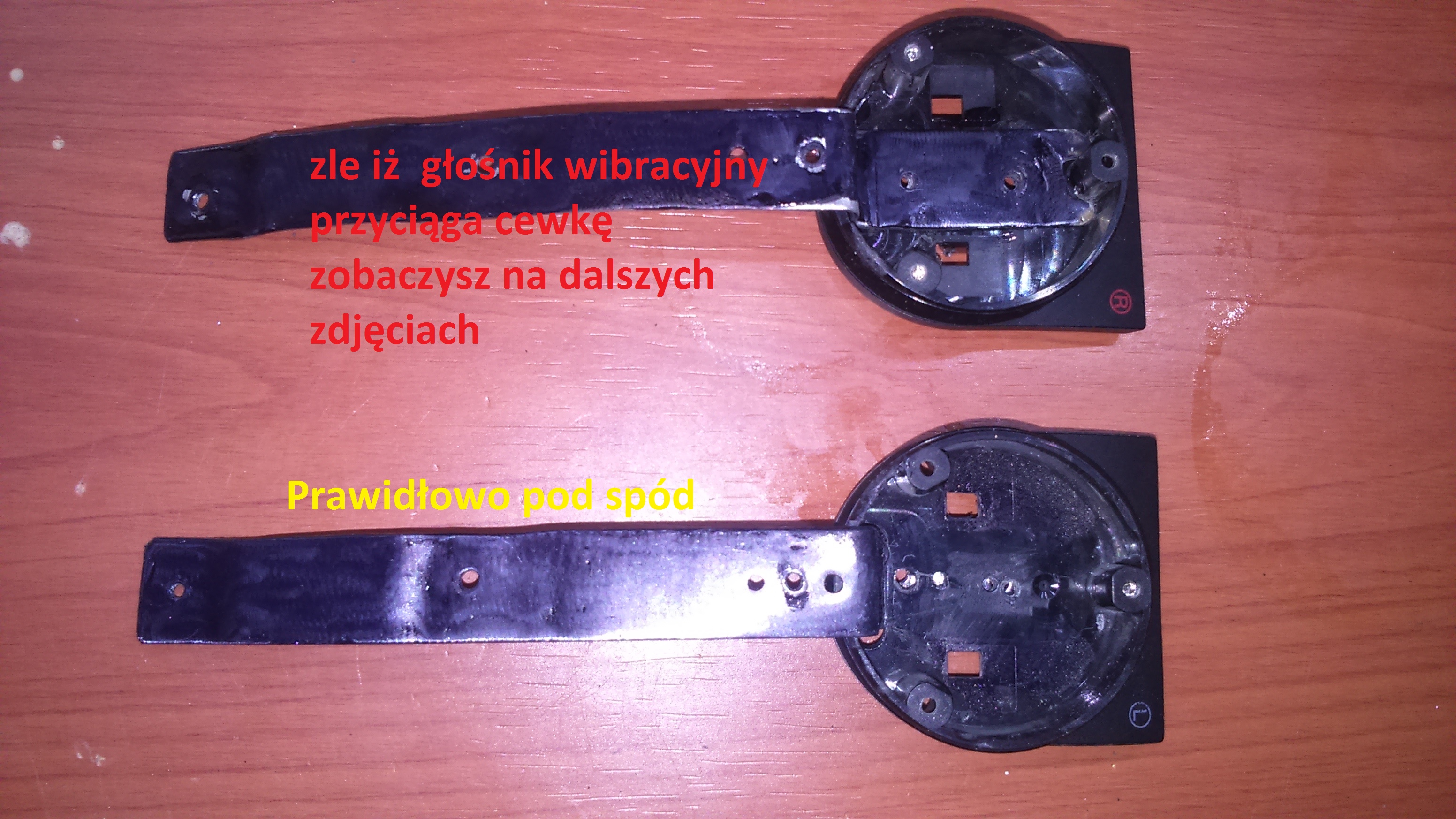

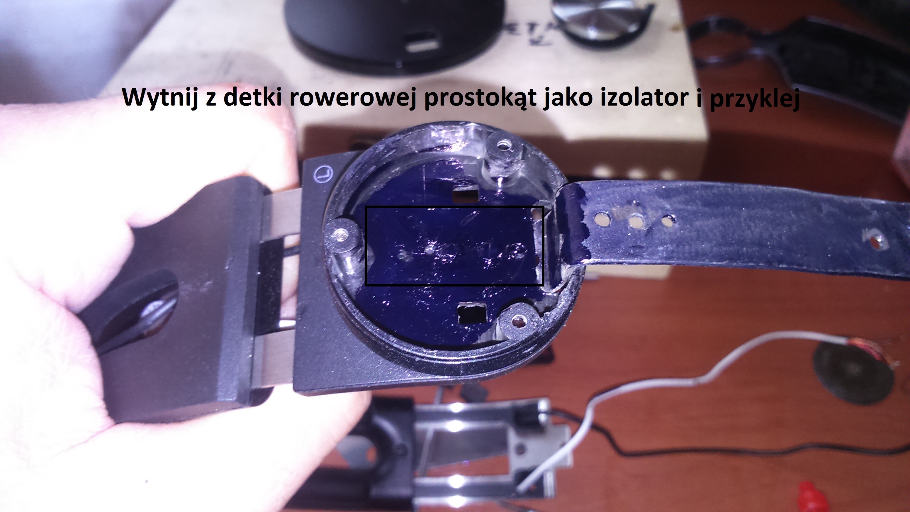

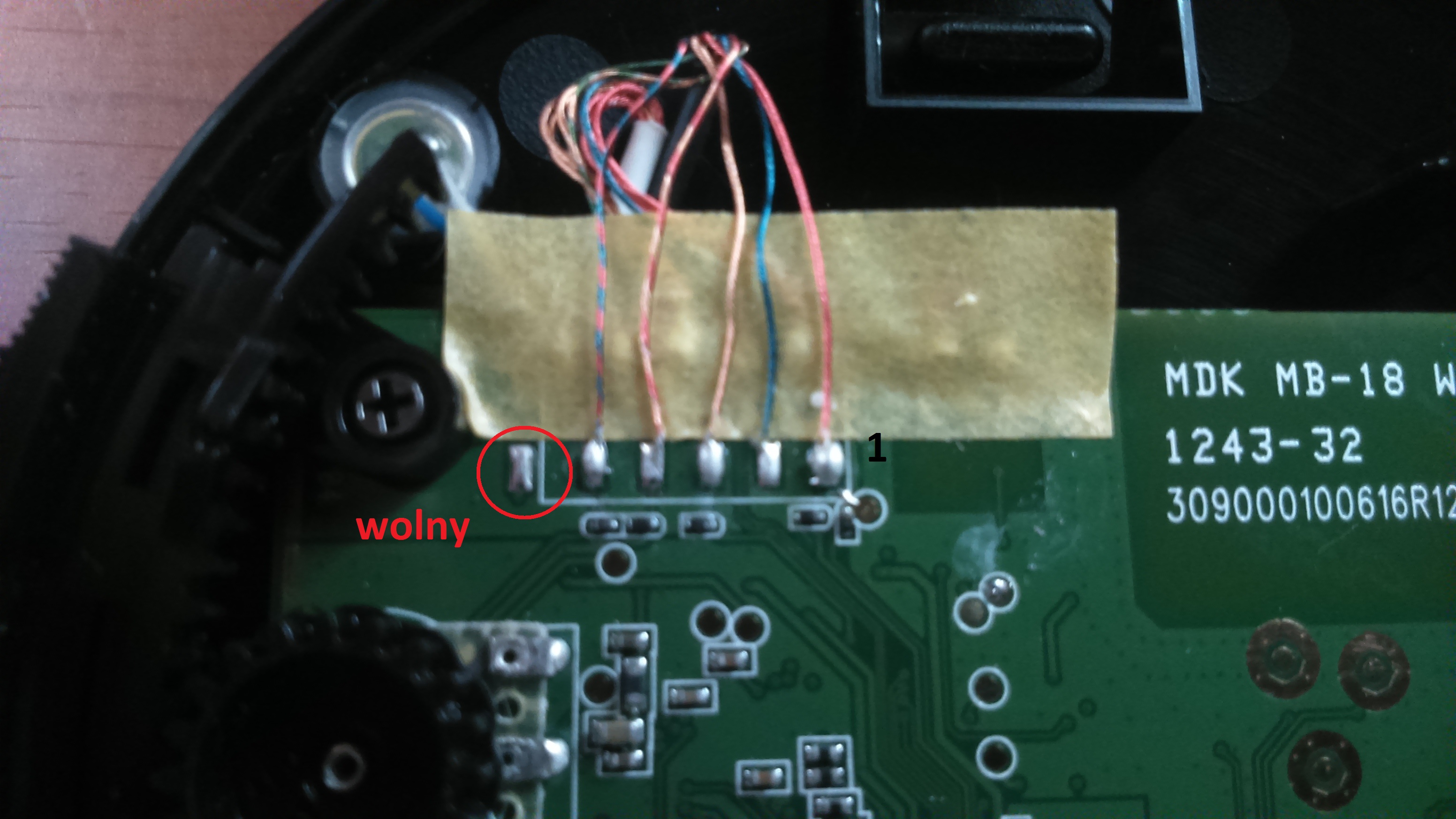

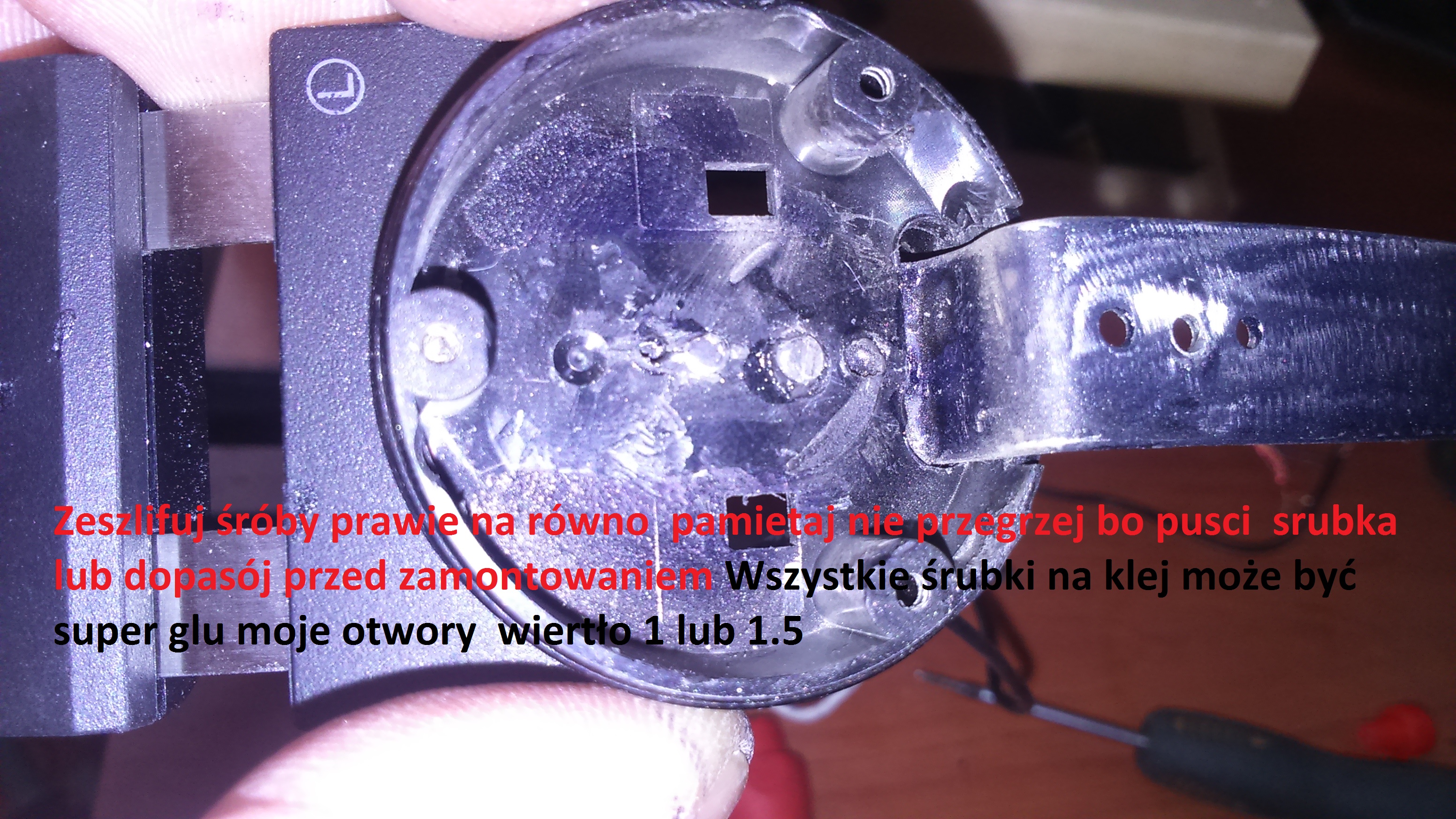

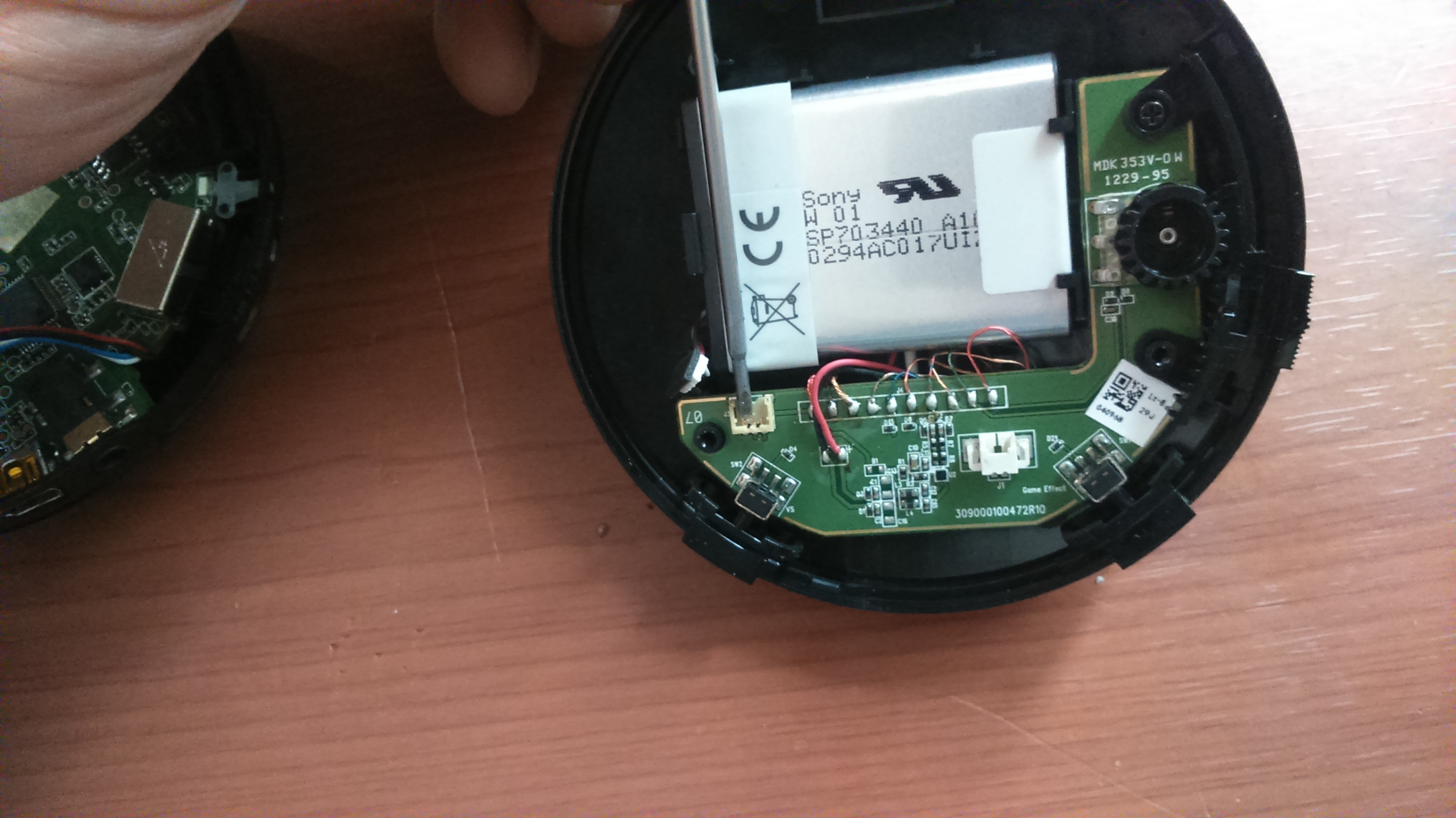

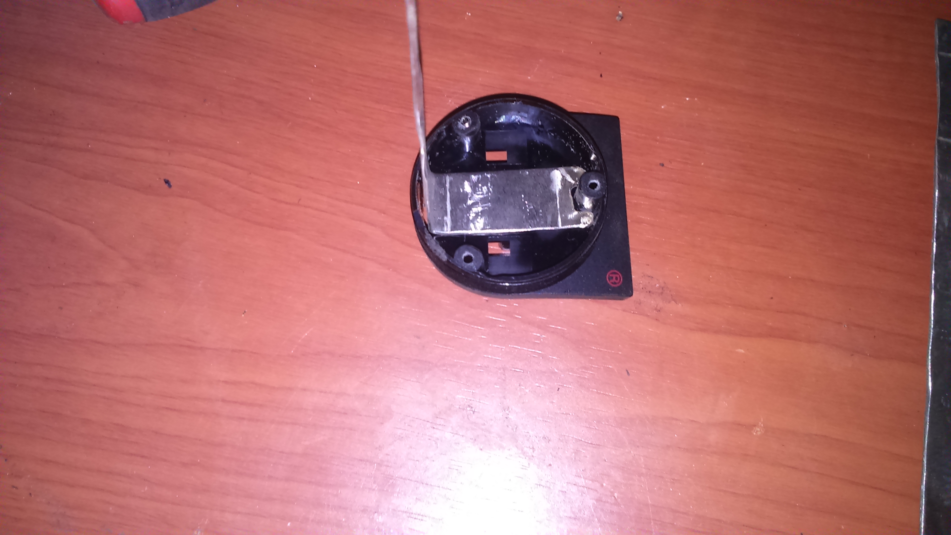

    Playton

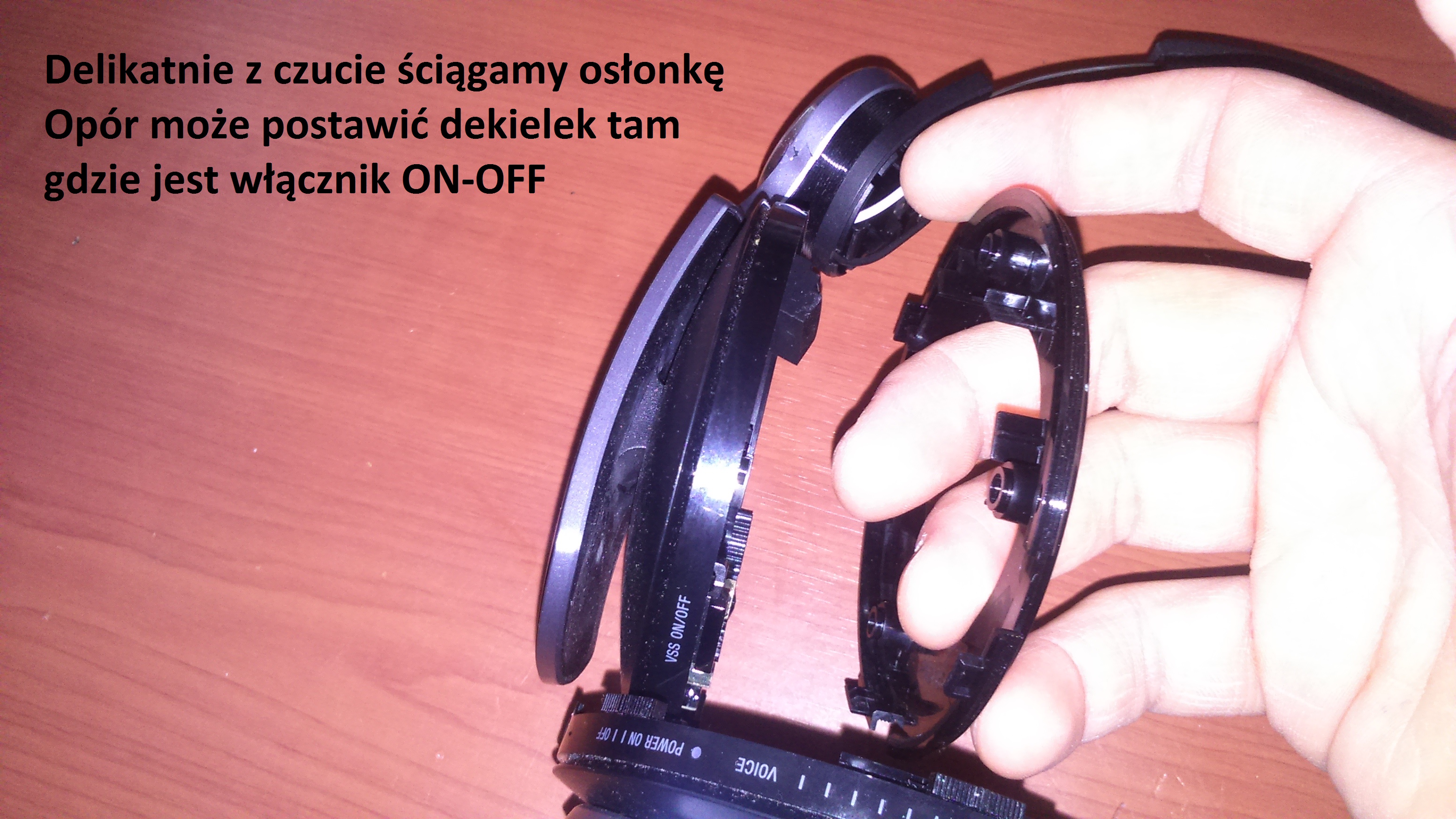

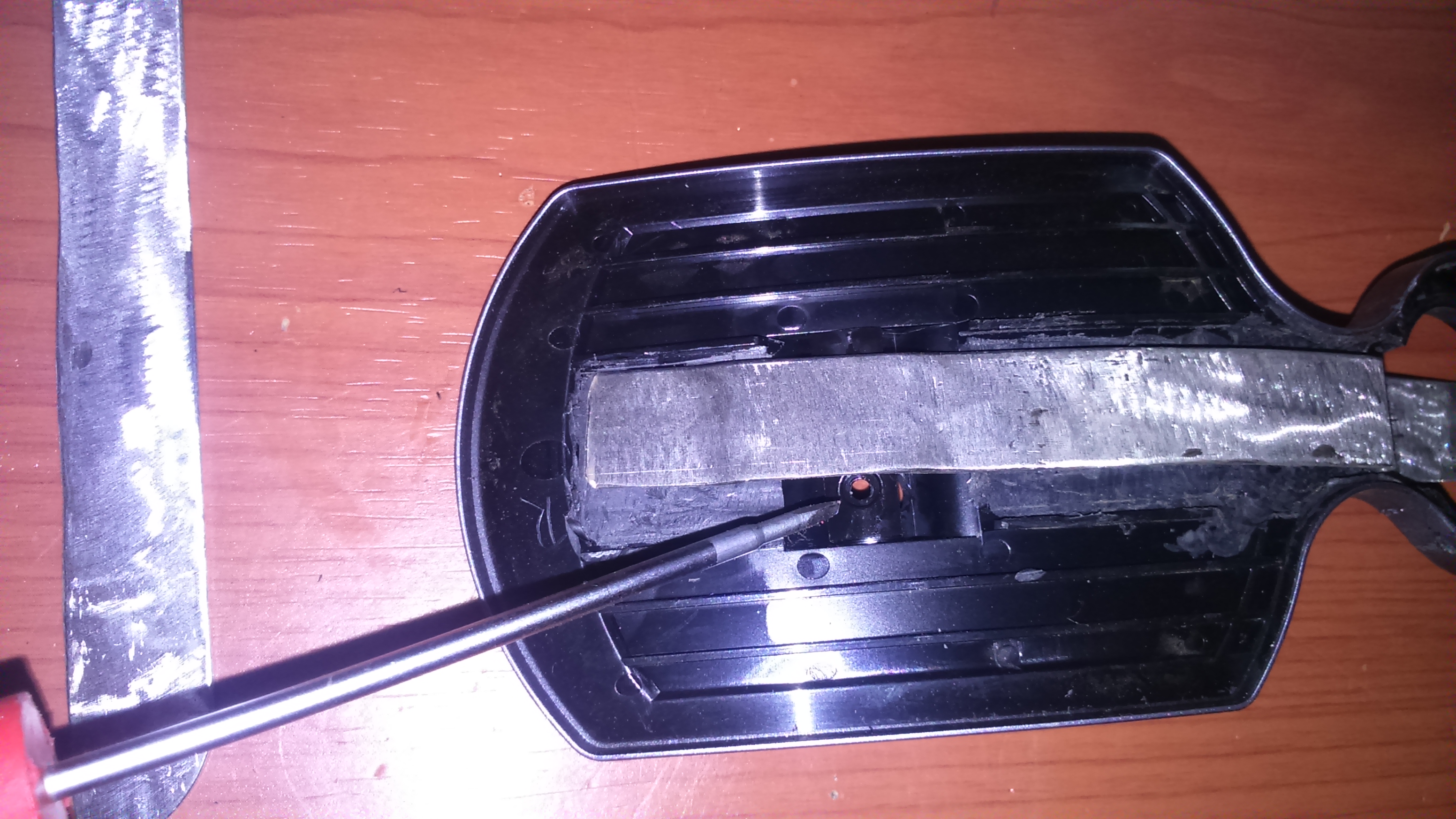

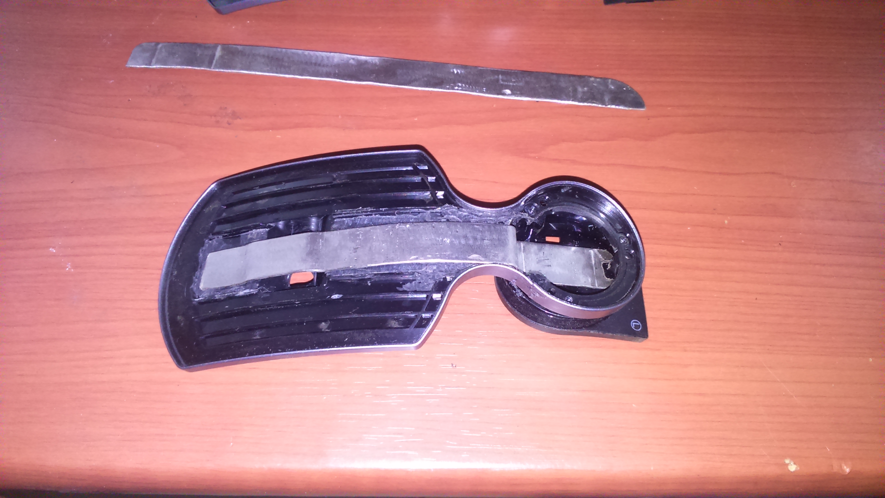

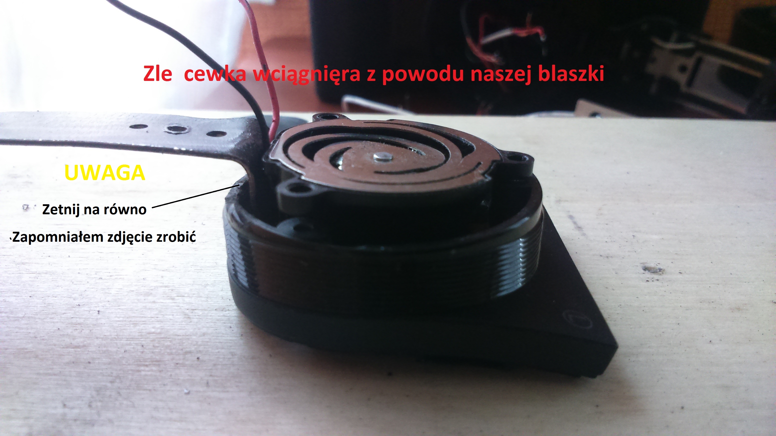

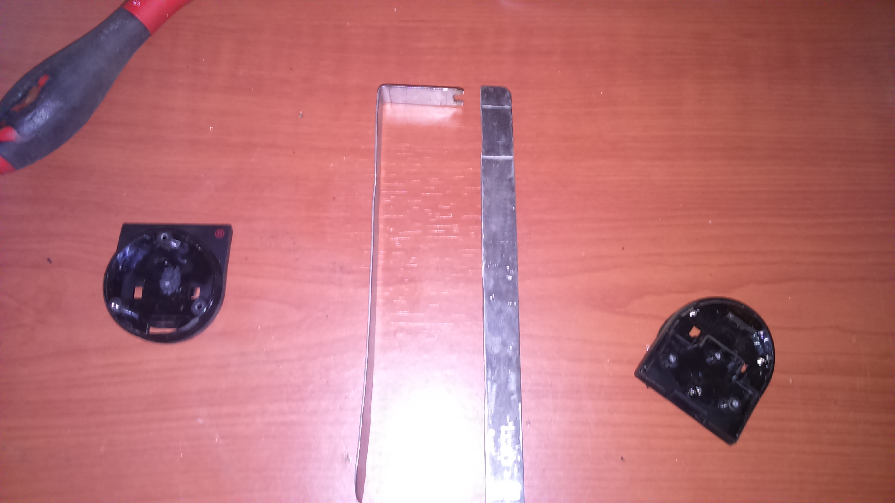

    krok 2 Słuchawki PS3 Pulse Wireless Pękające słuchawki NAPRAWA Słuchawki PS3 Pulse Wireless Pękające słuchawki NAPRAWA Słuchawki PS3 Pulse Wireless Pękające słuchawki NAPRAWA Słuchawki PS3 Pulse Wireless Pękające słuchawki NAPRAWA Słuchawki PS3 Pulse Wireless Pękające słuchawki NAPRAWA Słuchawki PS3 Pulse Wireless Pękające słuchawki NAPRAWA Słuchawki PS3 Pulse Wireless Pękające słuchawki NAPRAWA Słuchawki PS3 Pulse Wireless Pękające słuchawki NAPRAWA Słuchawki PS3 Pulse Wireless Pękające słuchawki NAPRAWA Słuchawki PS3 Pulse Wireless Pękające słuchawki NAPRAWA

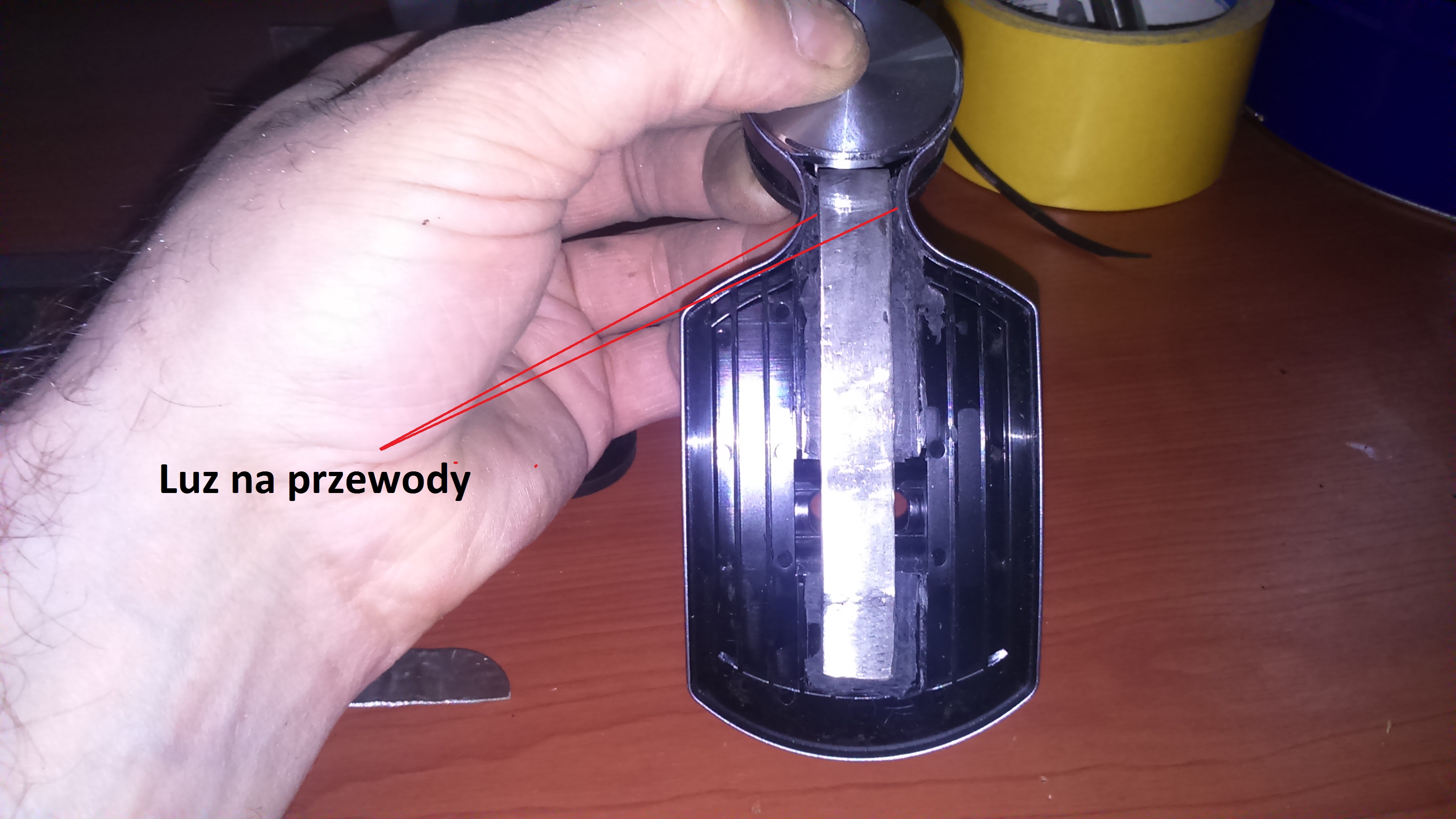

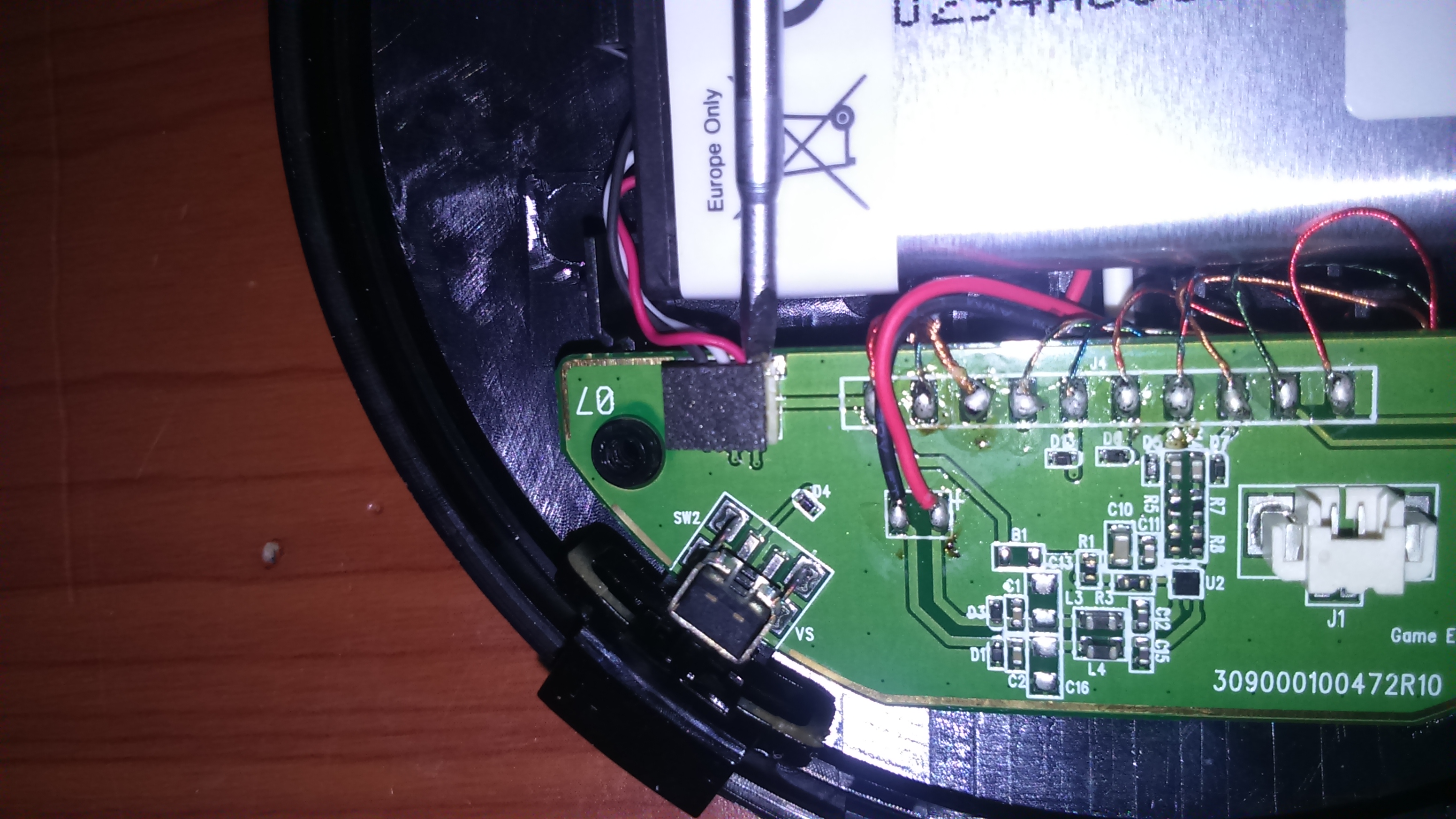

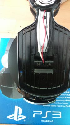

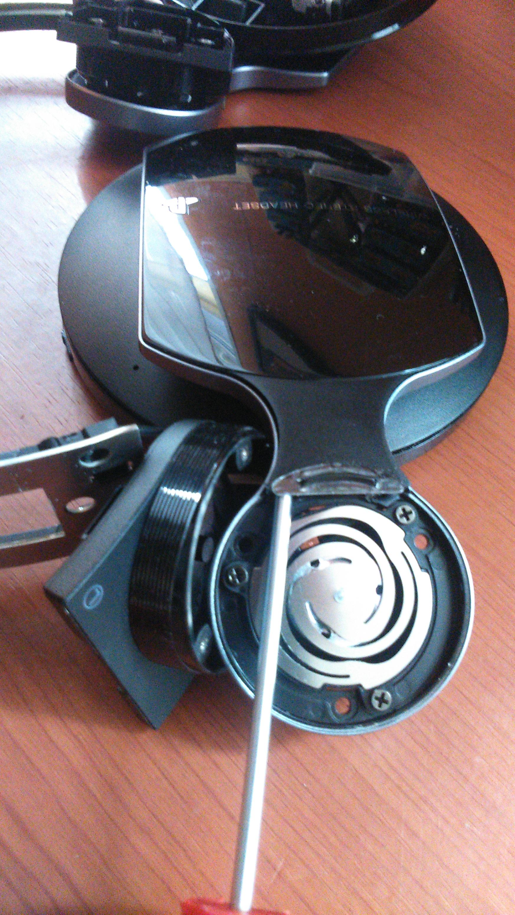

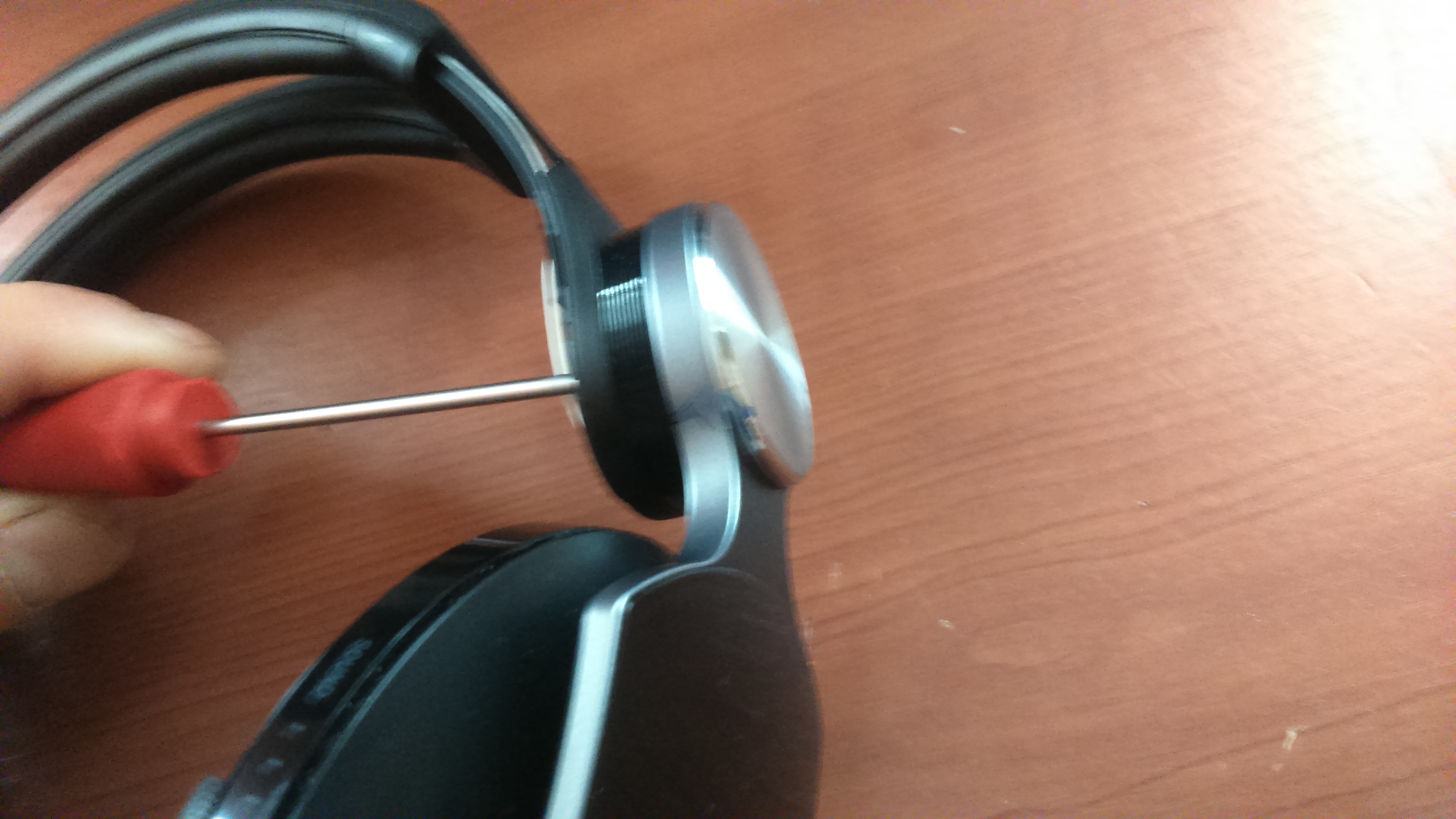

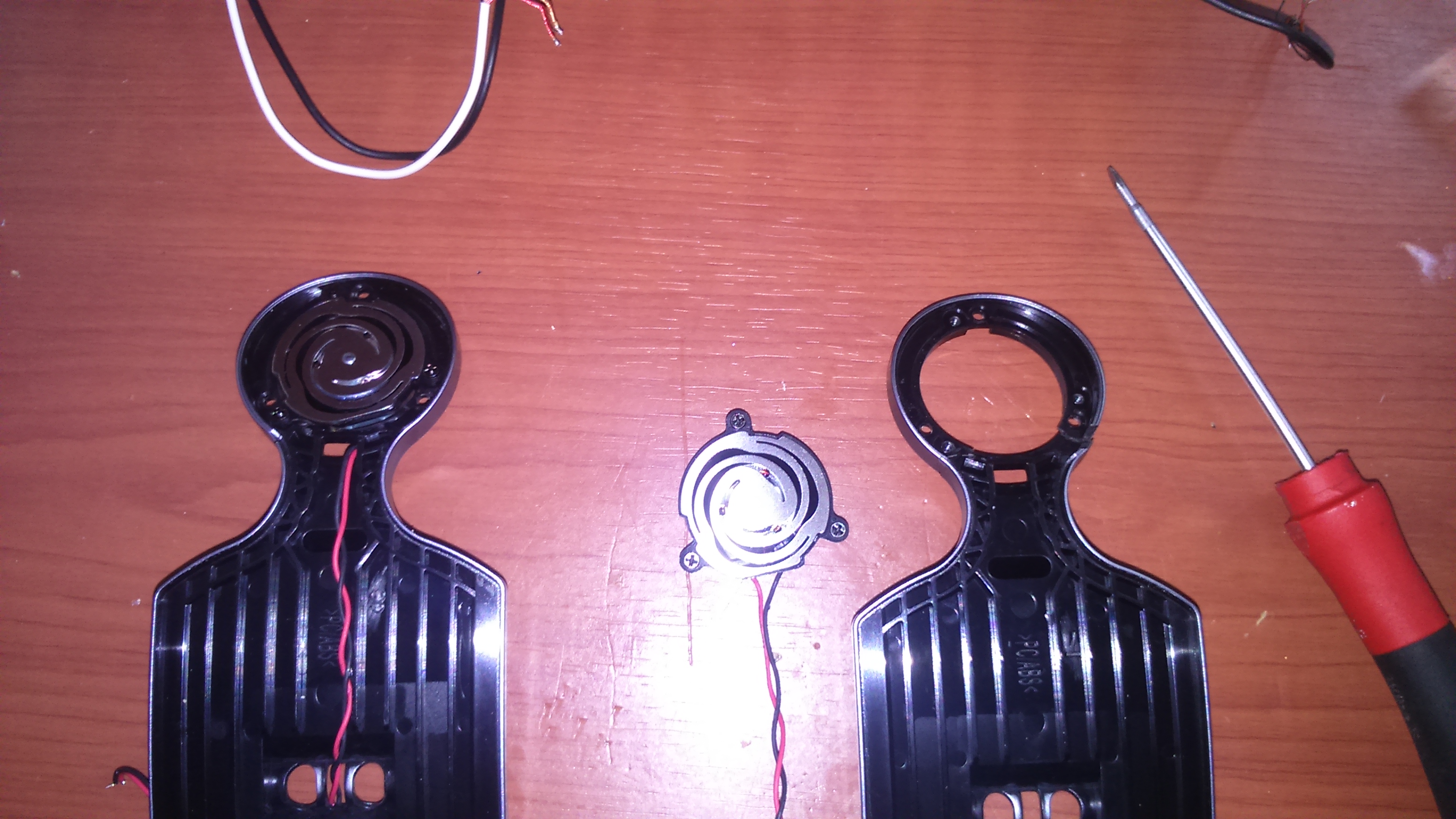

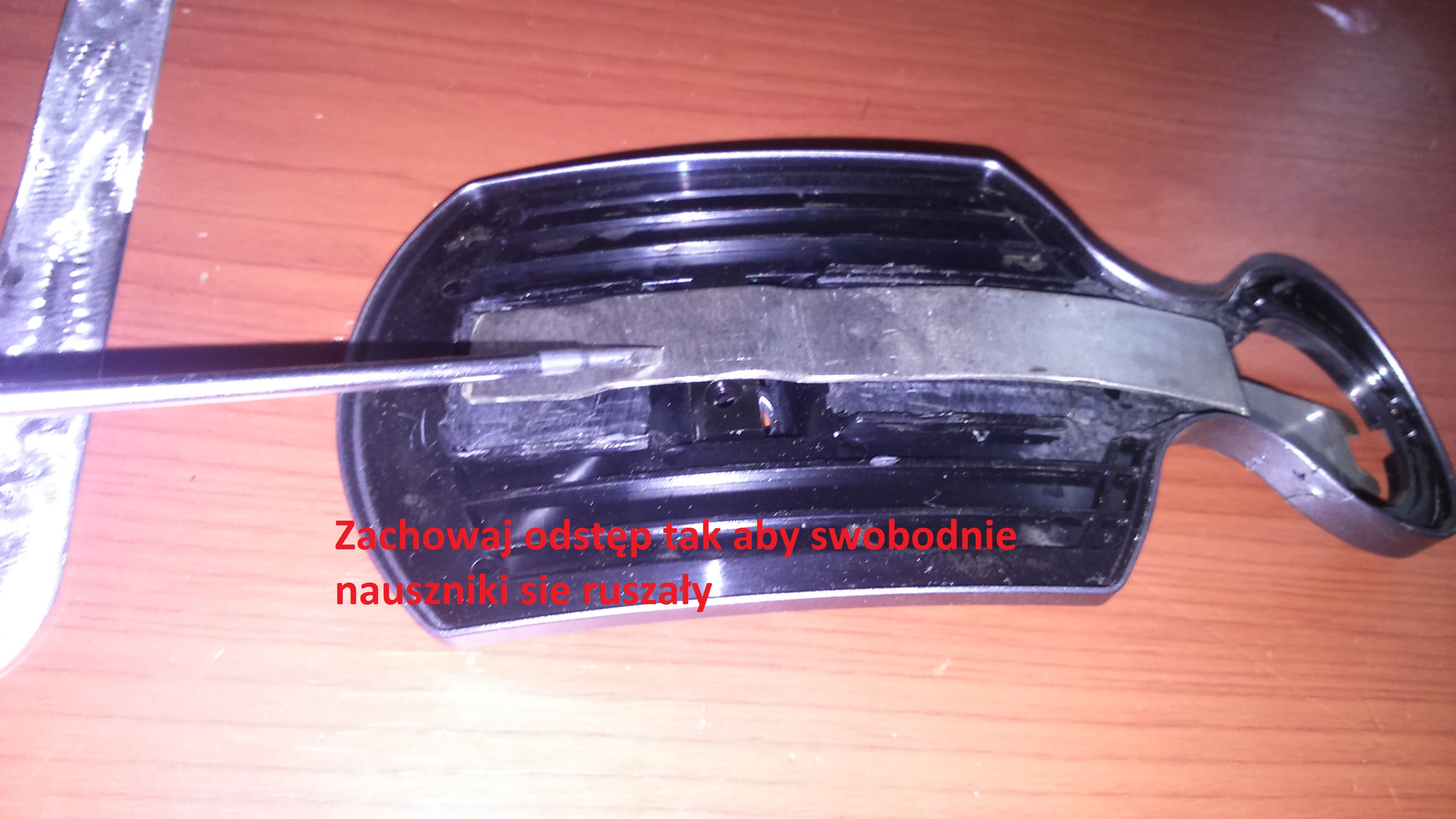

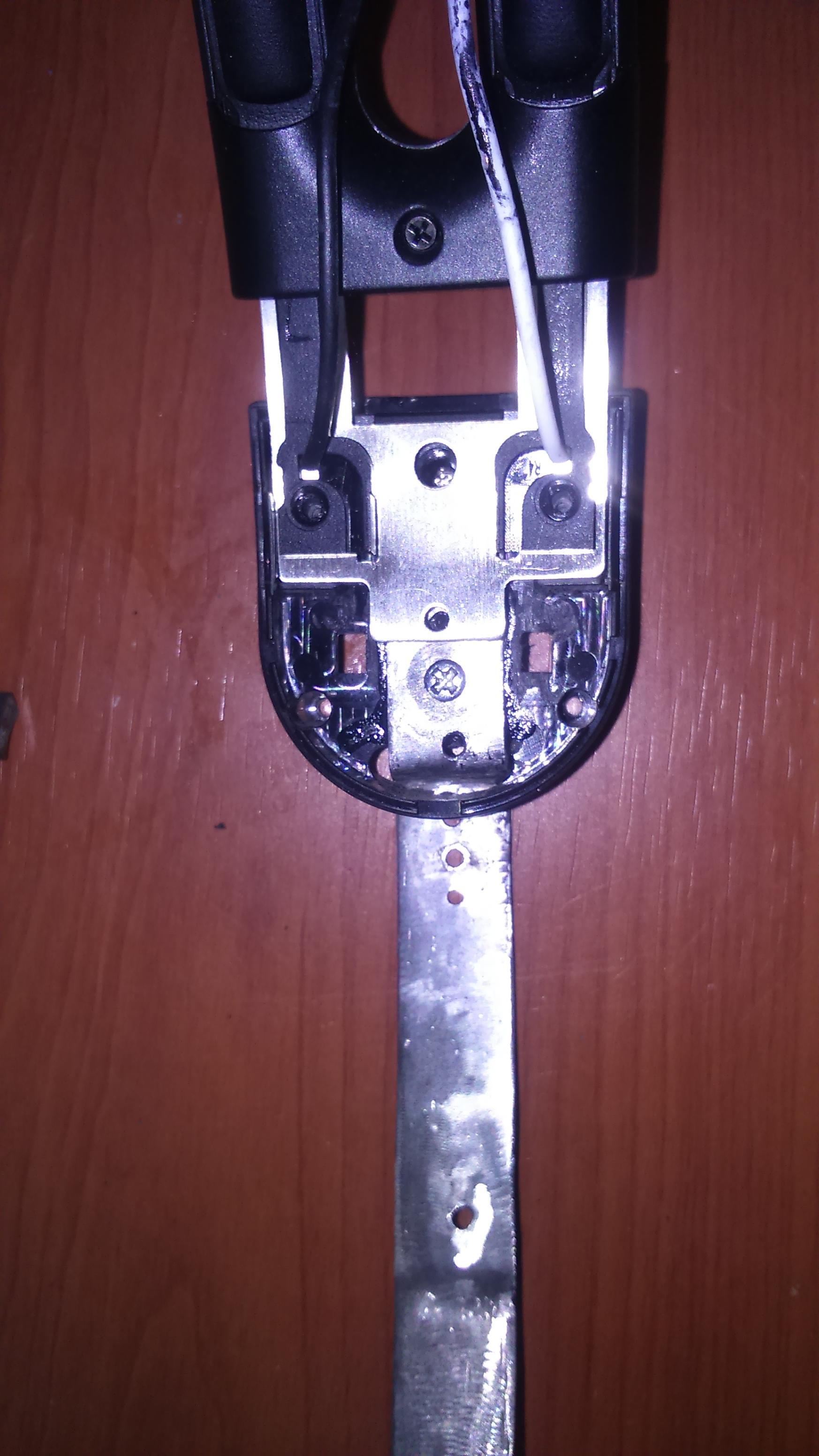

    Krok 3 Słuchawki PS3 Pulse Wireless Pękające słuchawki NAPRAWA Słuchawki PS3 Pulse Wireless Pękające słuchawki NAPRAWA Słuchawki PS3 Pulse Wireless Pękające słuchawki NAPRAWA Słuchawki PS3 Pulse Wireless Pękające słuchawki NAPRAWA Słuchawki PS3 Pulse Wireless Pękające słuchawki NAPRAWA Słuchawki PS3 Pulse Wireless Pękające słuchawki NAPRAWA Słuchawki PS3 Pulse Wireless Pękające słuchawki NAPRAWA Słuchawki PS3 Pulse Wireless Pękające słuchawki NAPRAWA Słuchawki PS3 Pulse Wireless Pękające słuchawki NAPRAWA Słuchawki PS3 Pulse Wireless Pękające słuchawki NAPRAWA

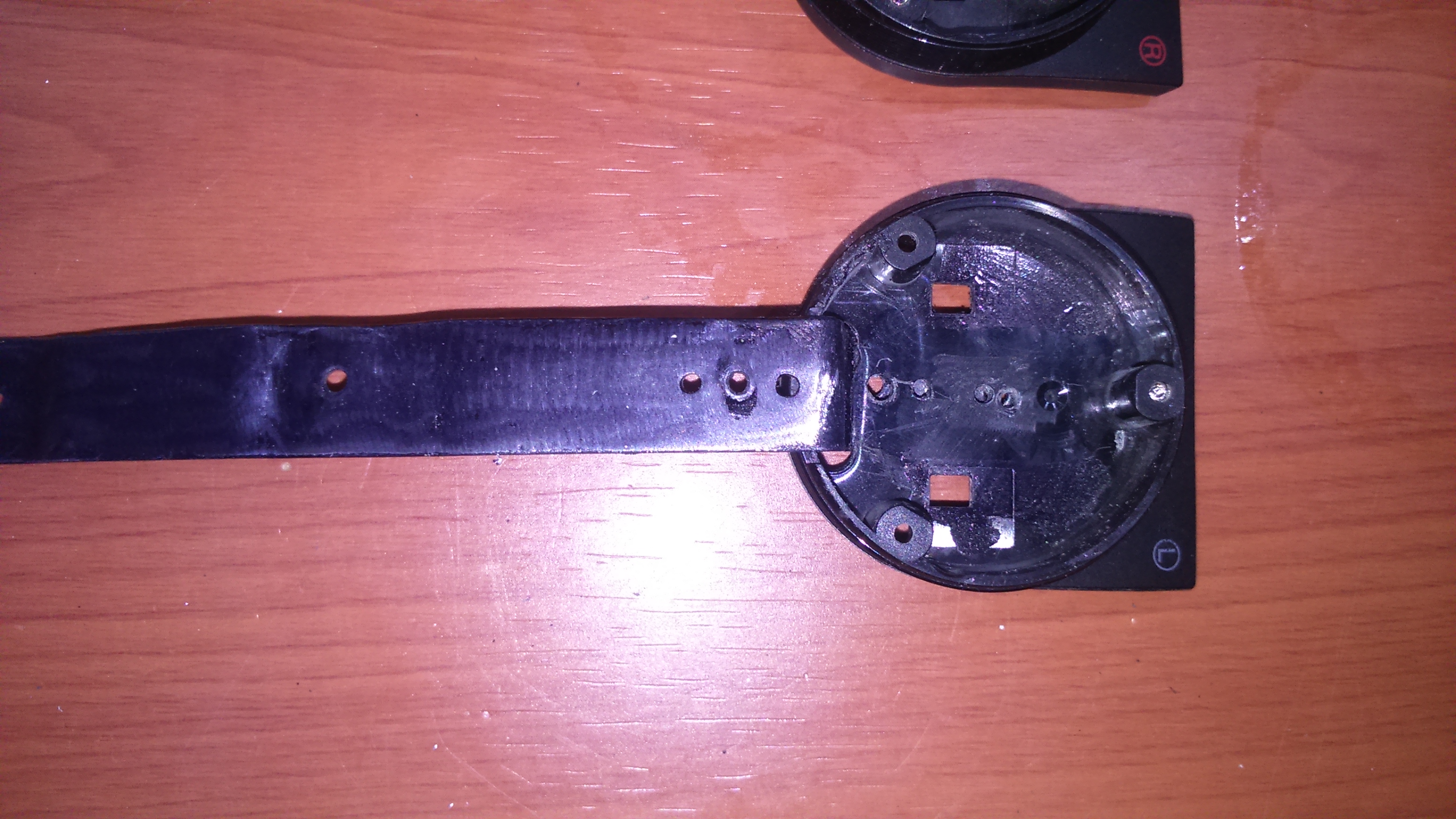

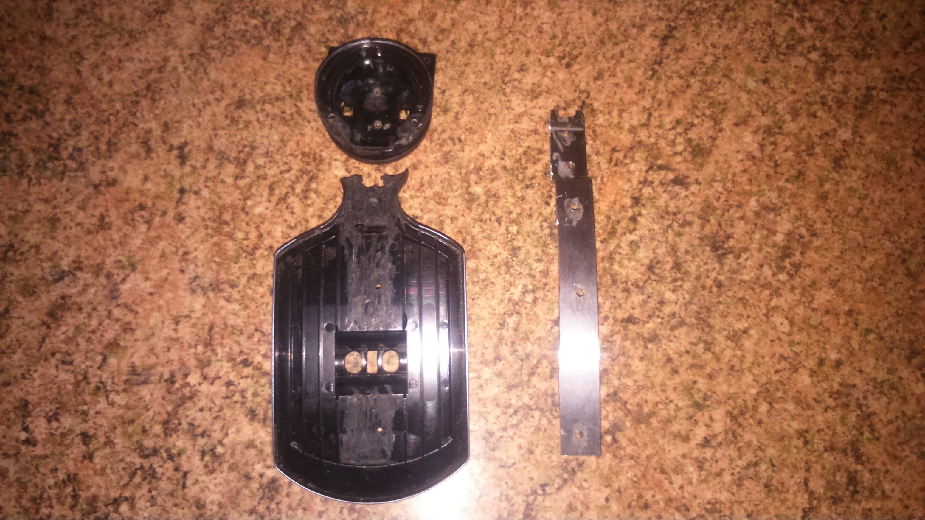

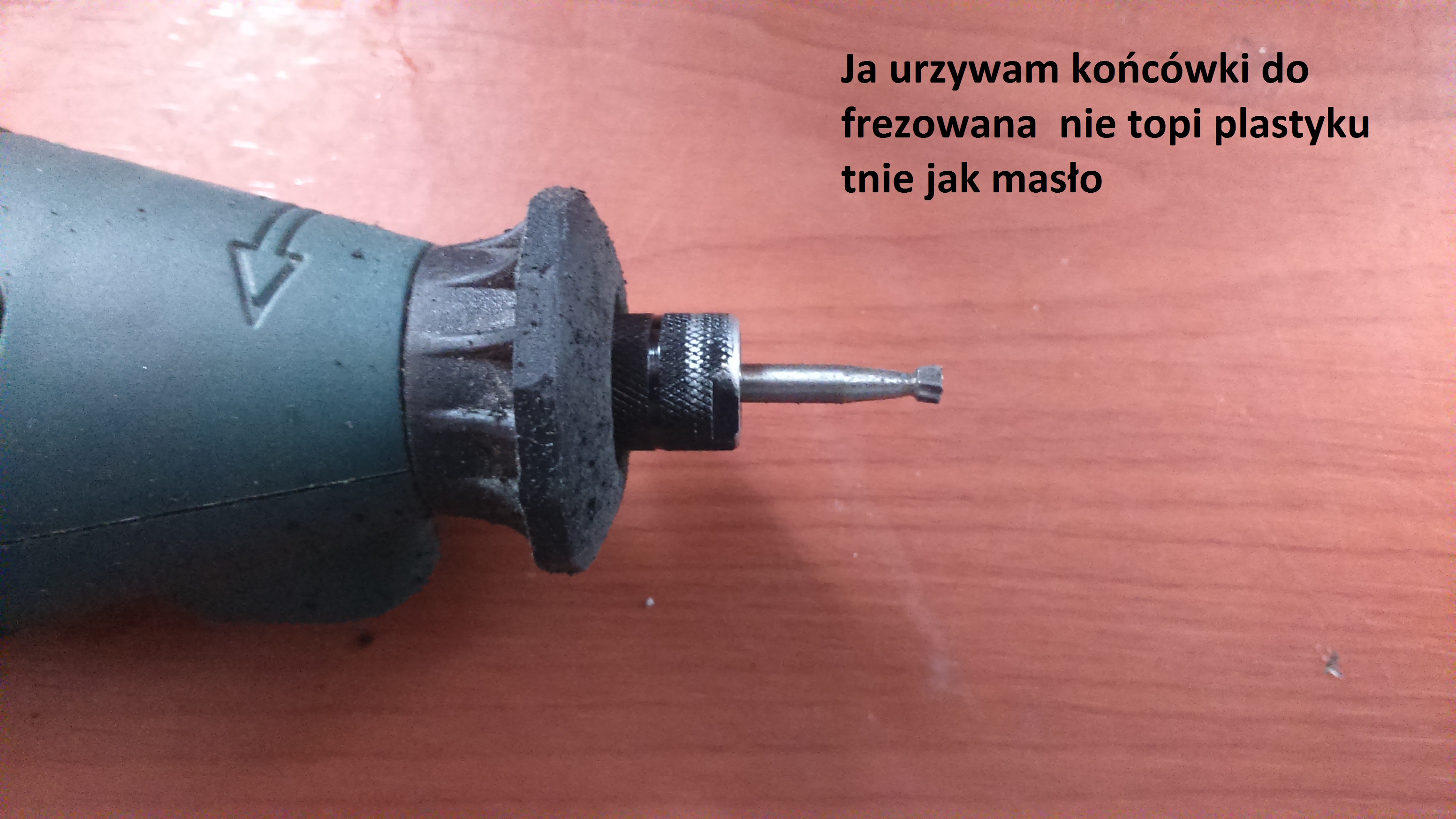

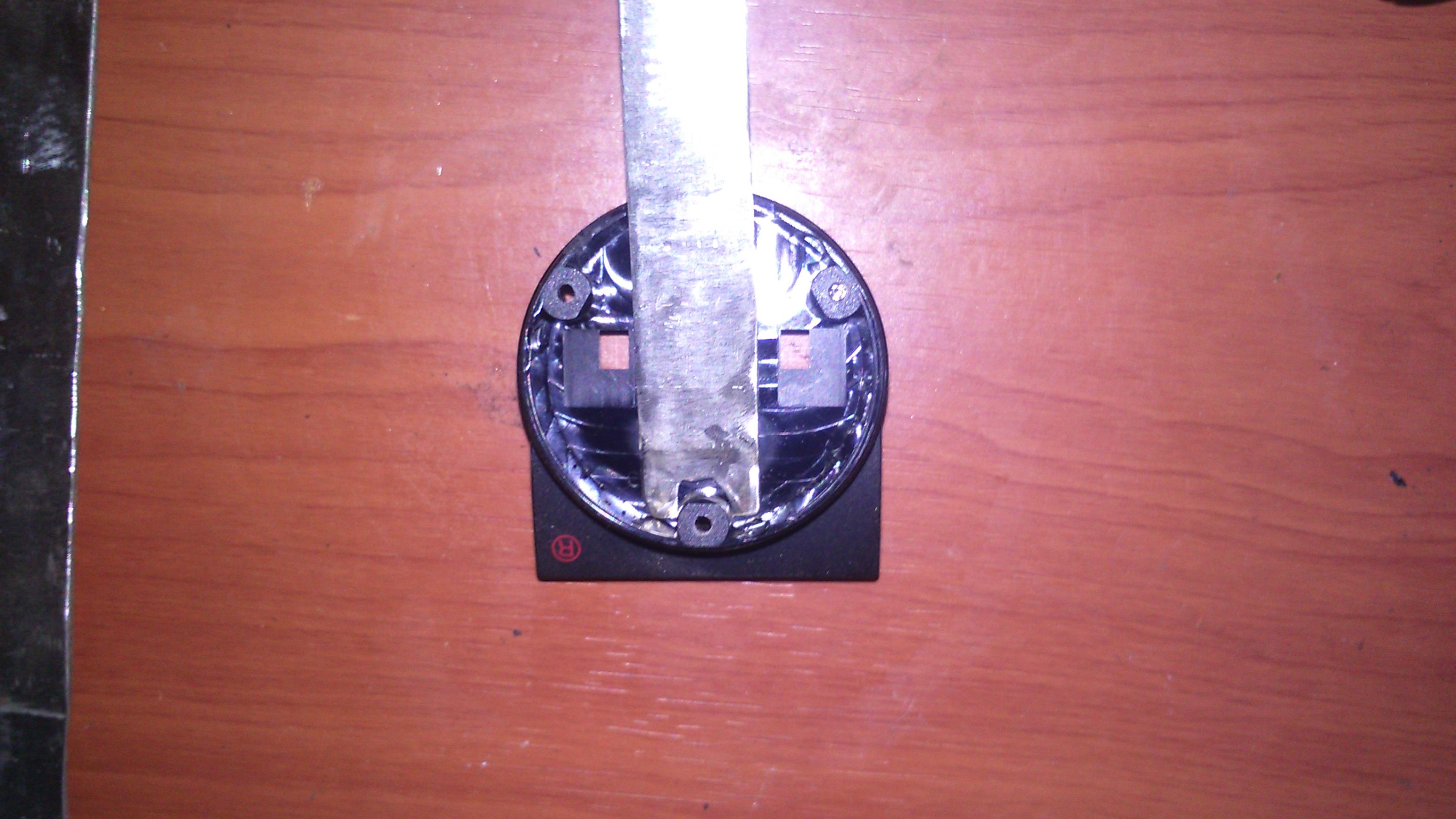

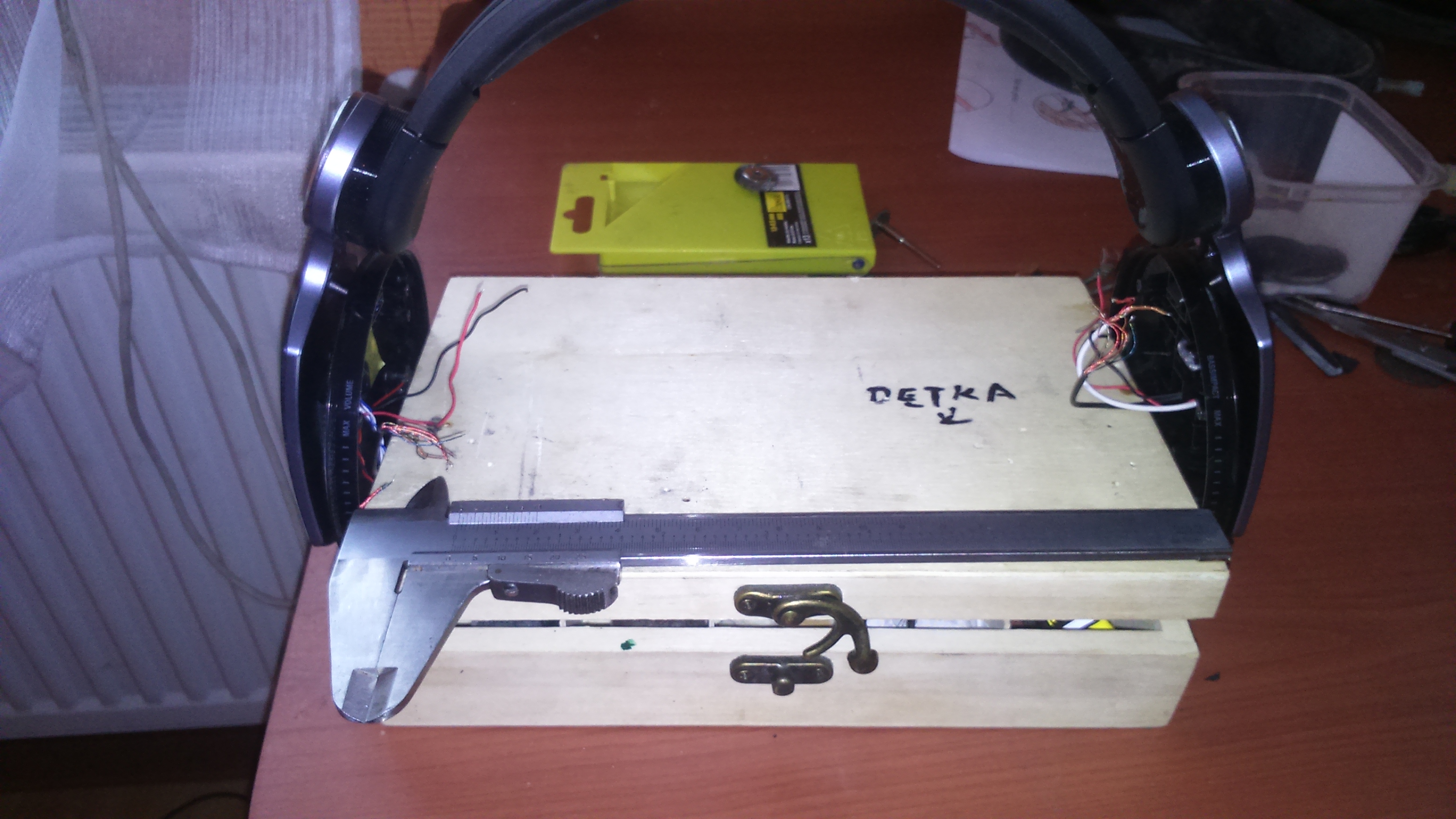

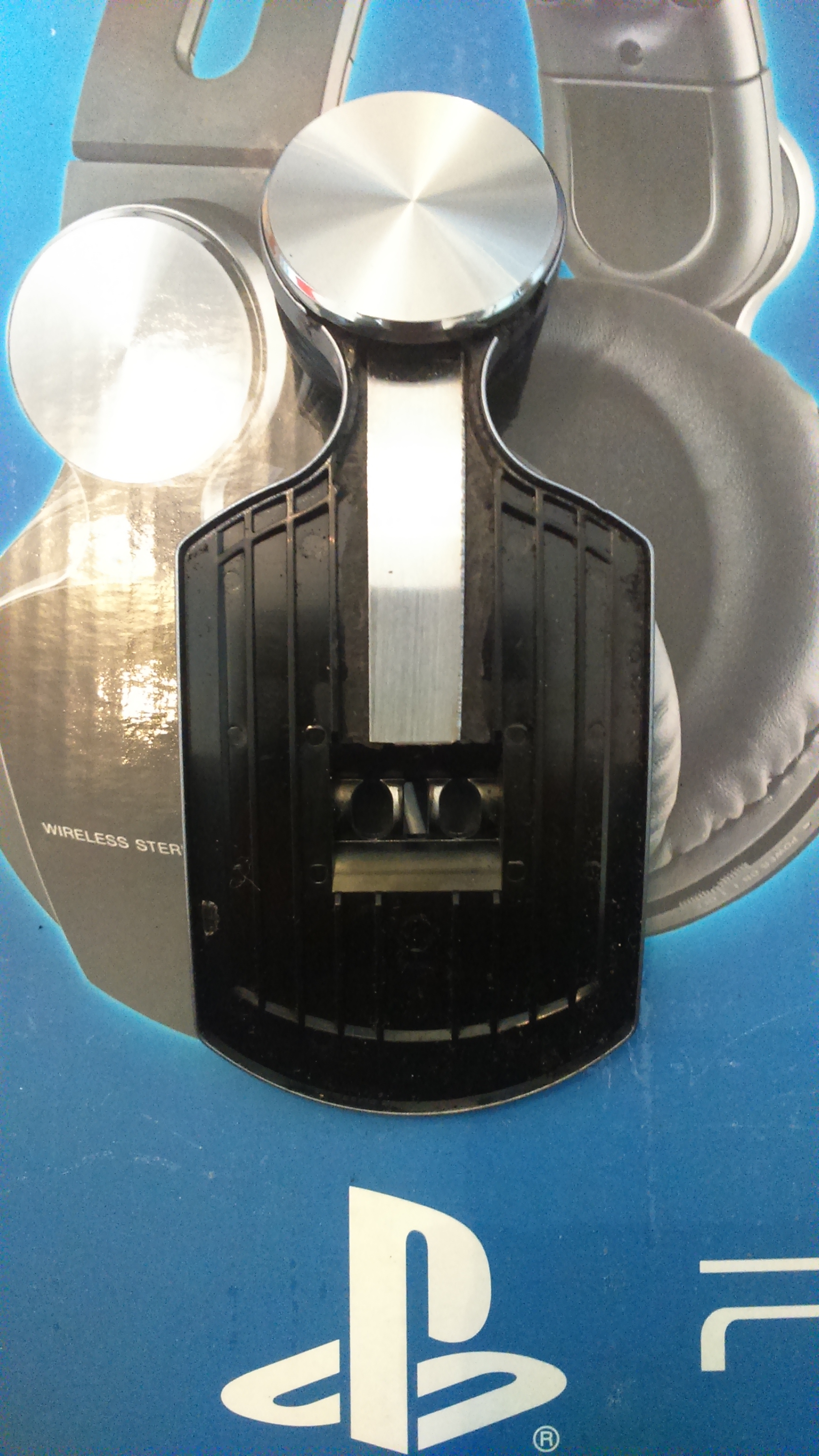

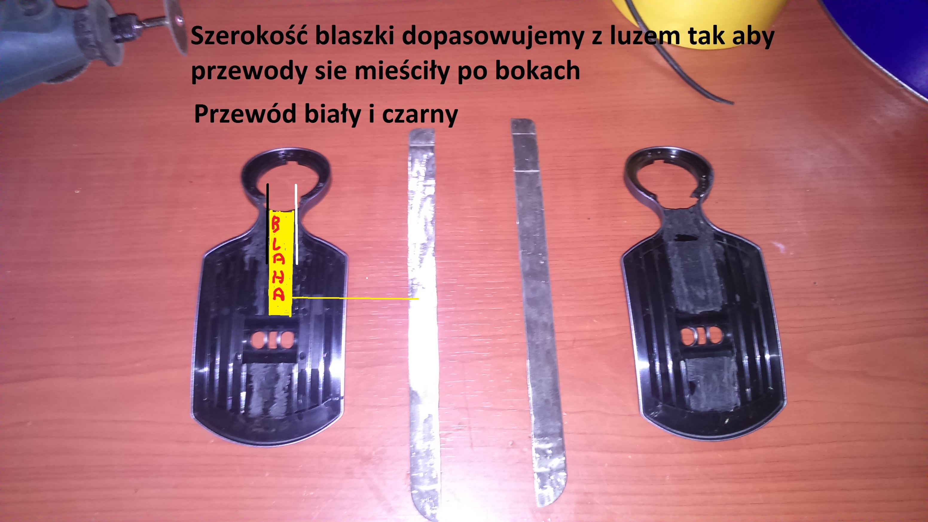

    krok 4 Słuchawki PS3 Pulse Wireless Pękające słuchawki NAPRAWA Słuchawki PS3 Pulse Wireless Pękające słuchawki NAPRAWA Słuchawki PS3 Pulse Wireless Pękające słuchawki NAPRAWA Słuchawki PS3 Pulse Wireless Pękające słuchawki NAPRAWA Słuchawki PS3 Pulse Wireless Pękające słuchawki NAPRAWA Słuchawki PS3 Pulse Wireless Pękające słuchawki NAPRAWA Słuchawki PS3 Pulse Wireless Pękające słuchawki NAPRAWA Słuchawki PS3 Pulse Wireless Pękające słuchawki NAPRAWA Słuchawki PS3 Pulse Wireless Pękające słuchawki NAPRAWA Słuchawki PS3 Pulse Wireless Pękające słuchawki NAPRAWA

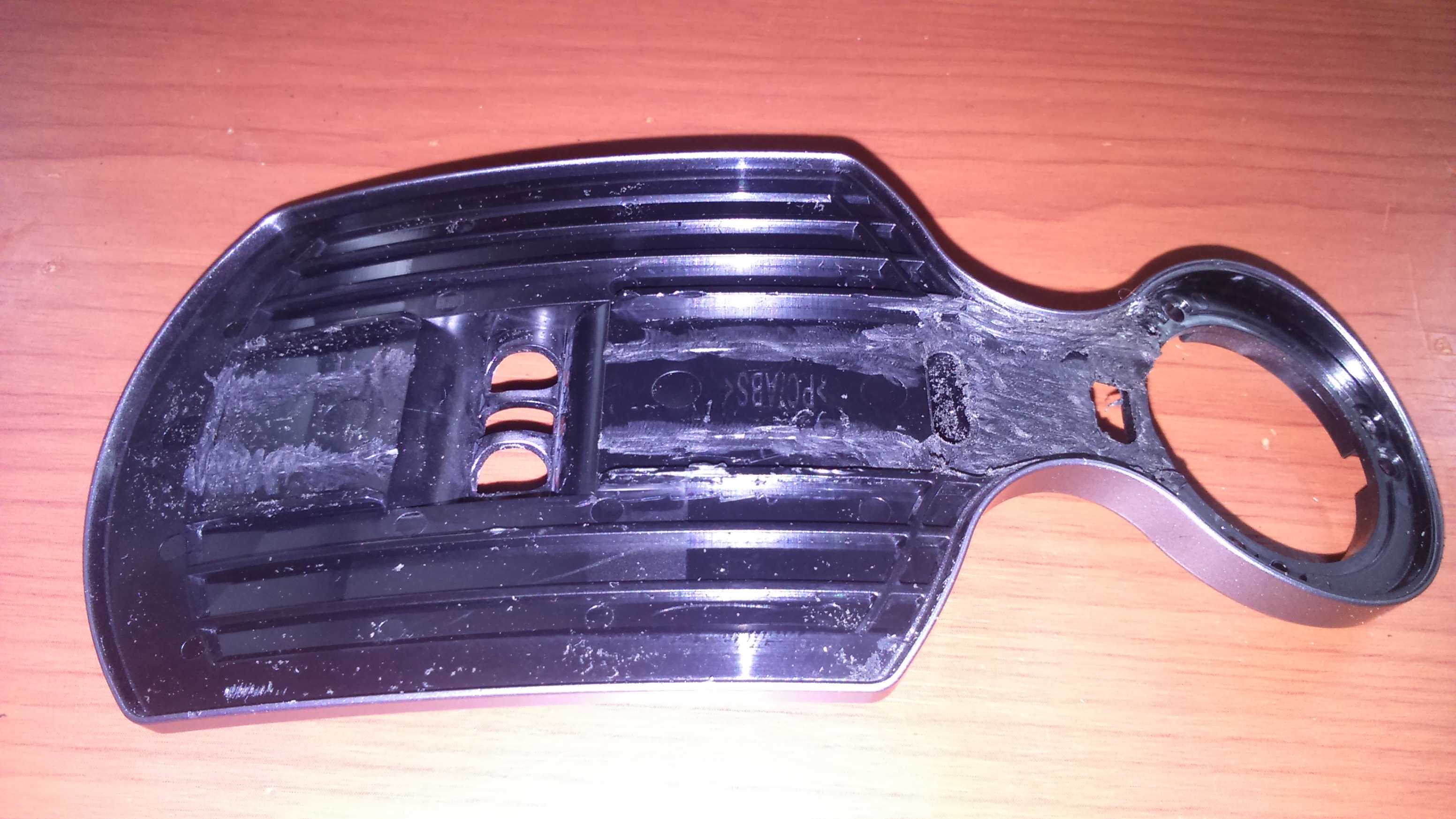

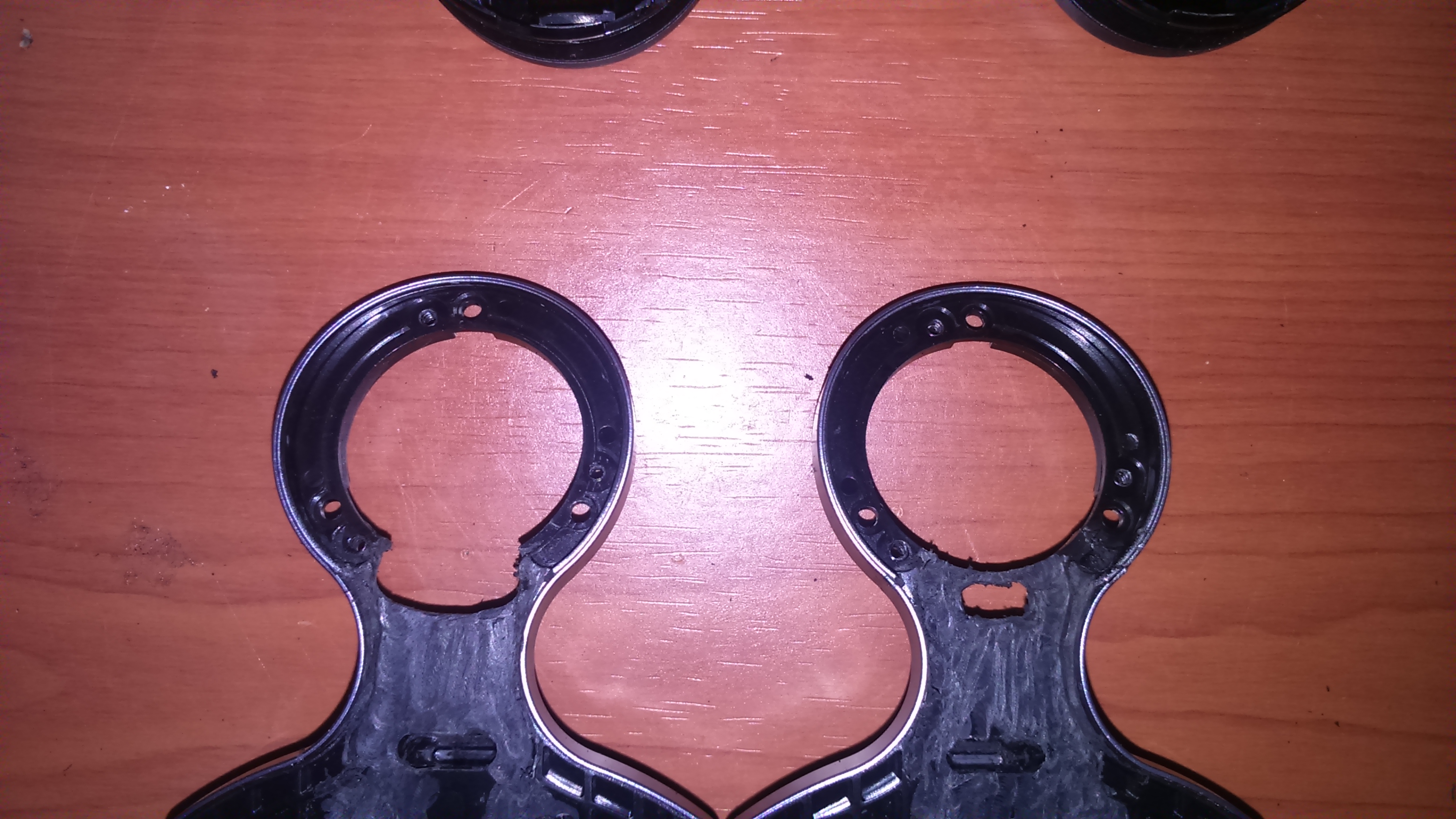

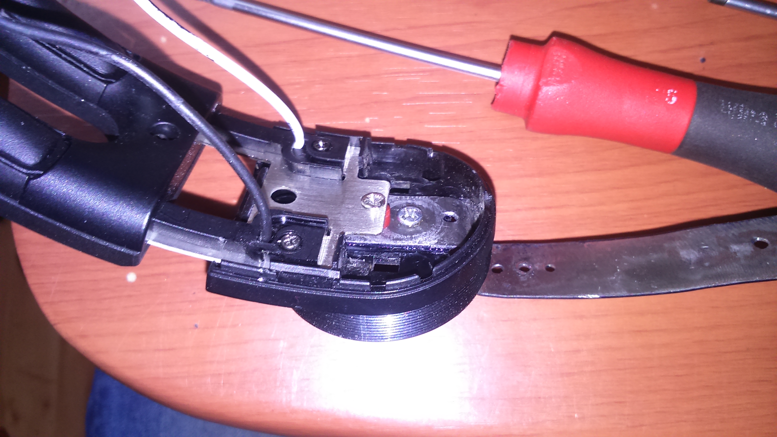

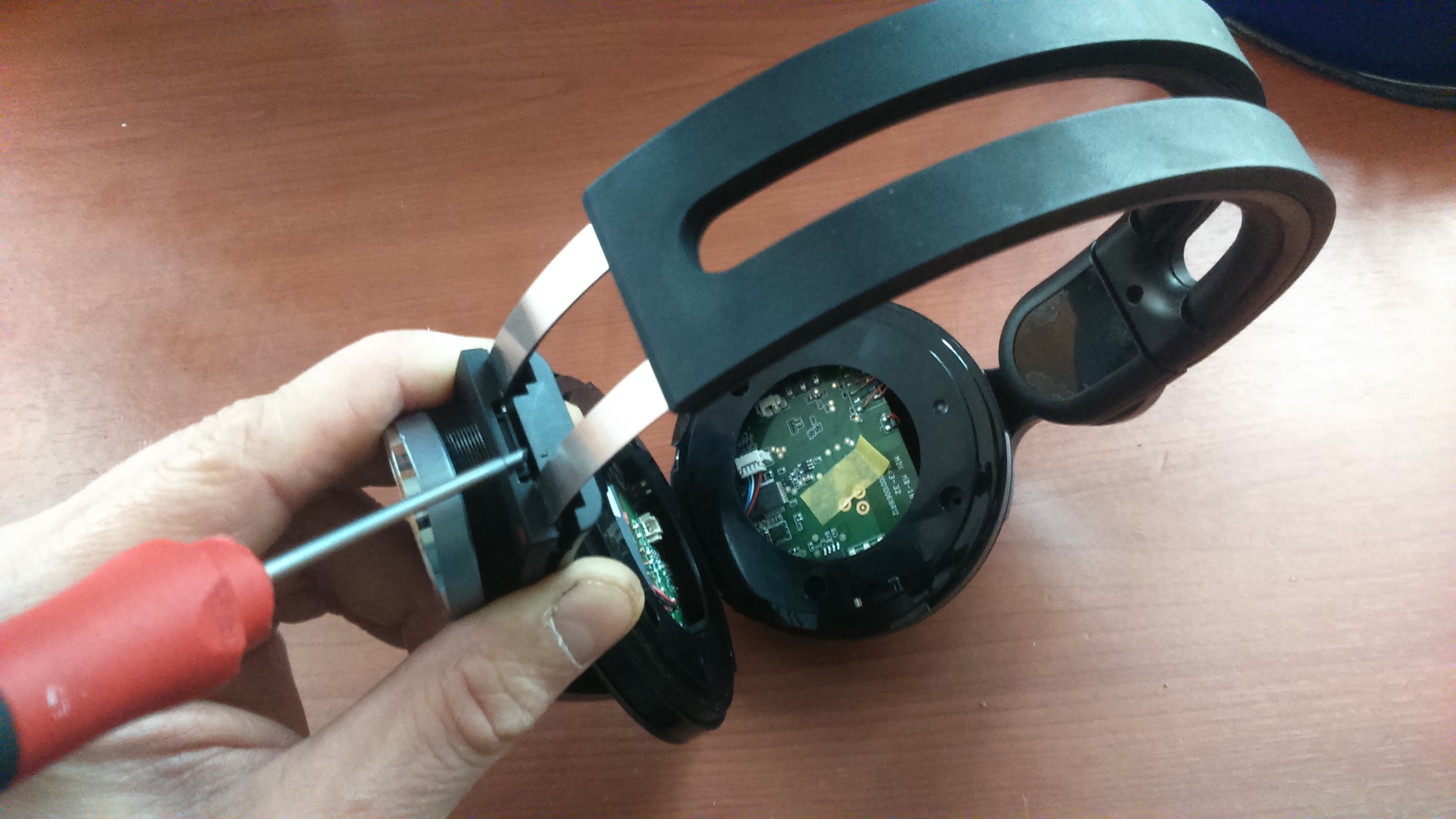

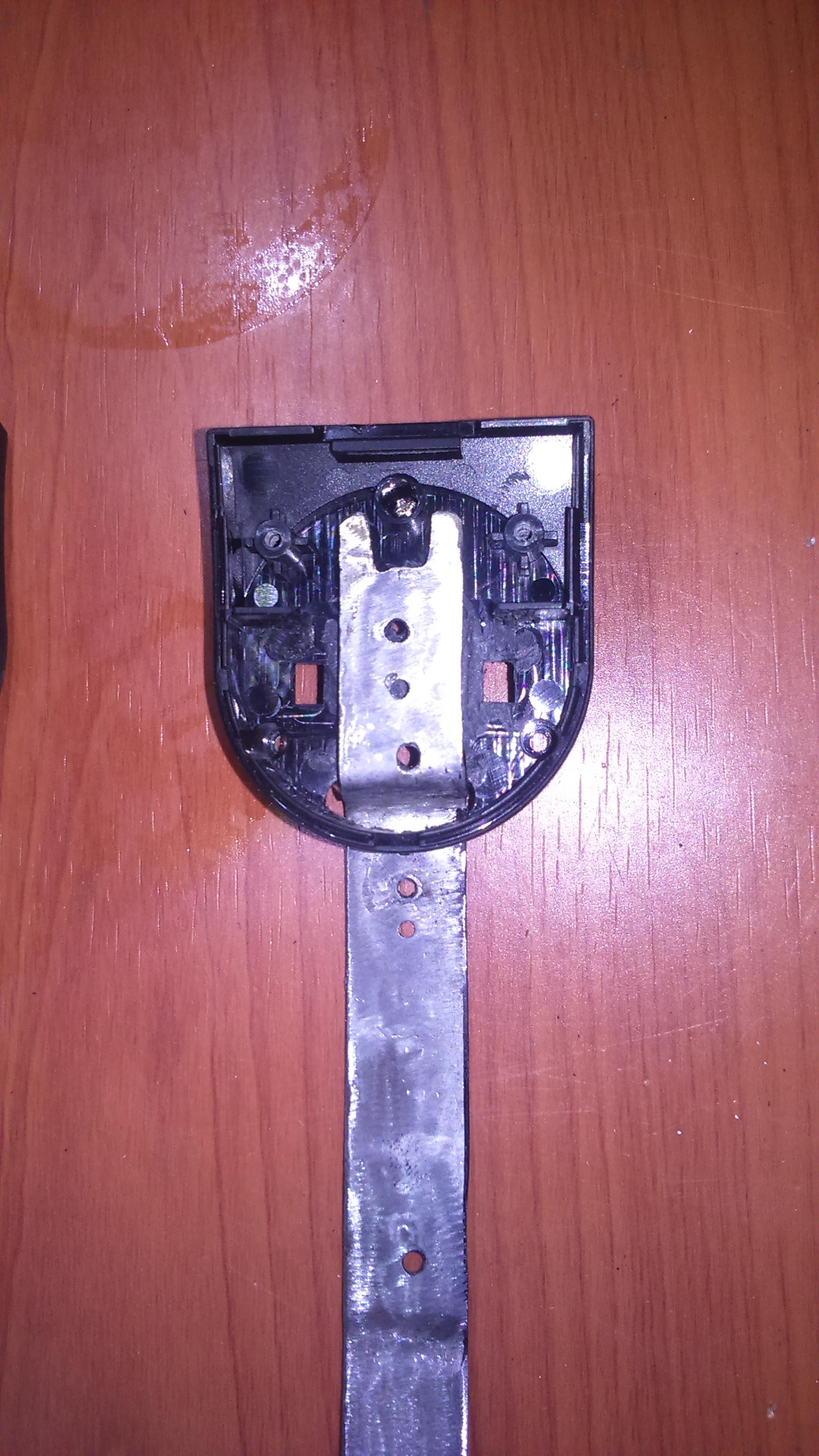

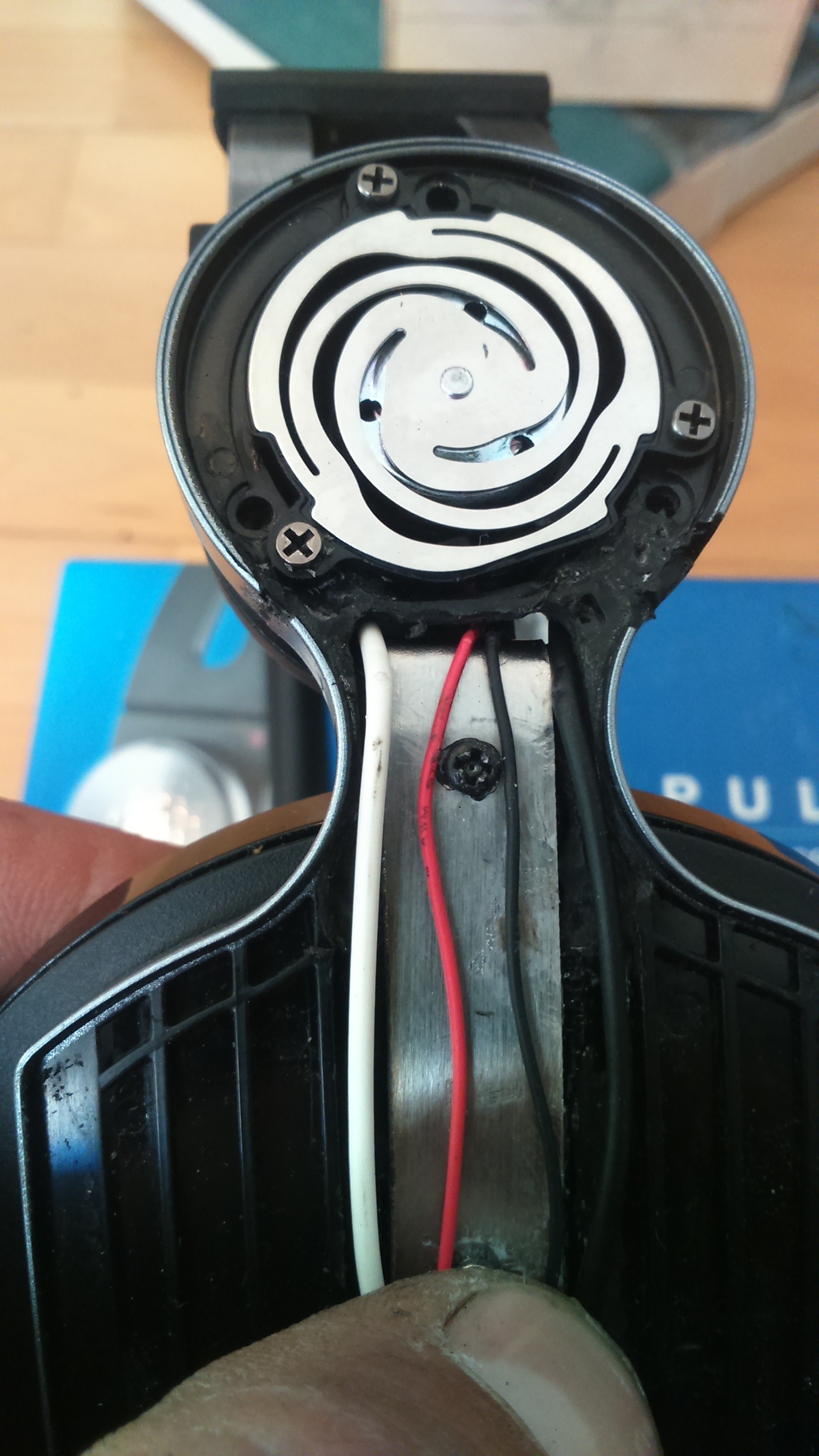

    krok 5 Słuchawki PS3 Pulse Wireless Pękające słuchawki NAPRAWA Słuchawki PS3 Pulse Wireless Pękające słuchawki NAPRAWA Słuchawki PS3 Pulse Wireless Pękające słuchawki NAPRAWA Słuchawki PS3 Pulse Wireless Pękające słuchawki NAPRAWA Słuchawki PS3 Pulse Wireless Pękające słuchawki NAPRAWA Słuchawki PS3 Pulse Wireless Pękające słuchawki NAPRAWA Słuchawki PS3 Pulse Wireless Pękające słuchawki NAPRAWA Słuchawki PS3 Pulse Wireless Pękające słuchawki NAPRAWA Słuchawki PS3 Pulse Wireless Pękające słuchawki NAPRAWA Słuchawki PS3 Pulse Wireless Pękające słuchawki NAPRAWA

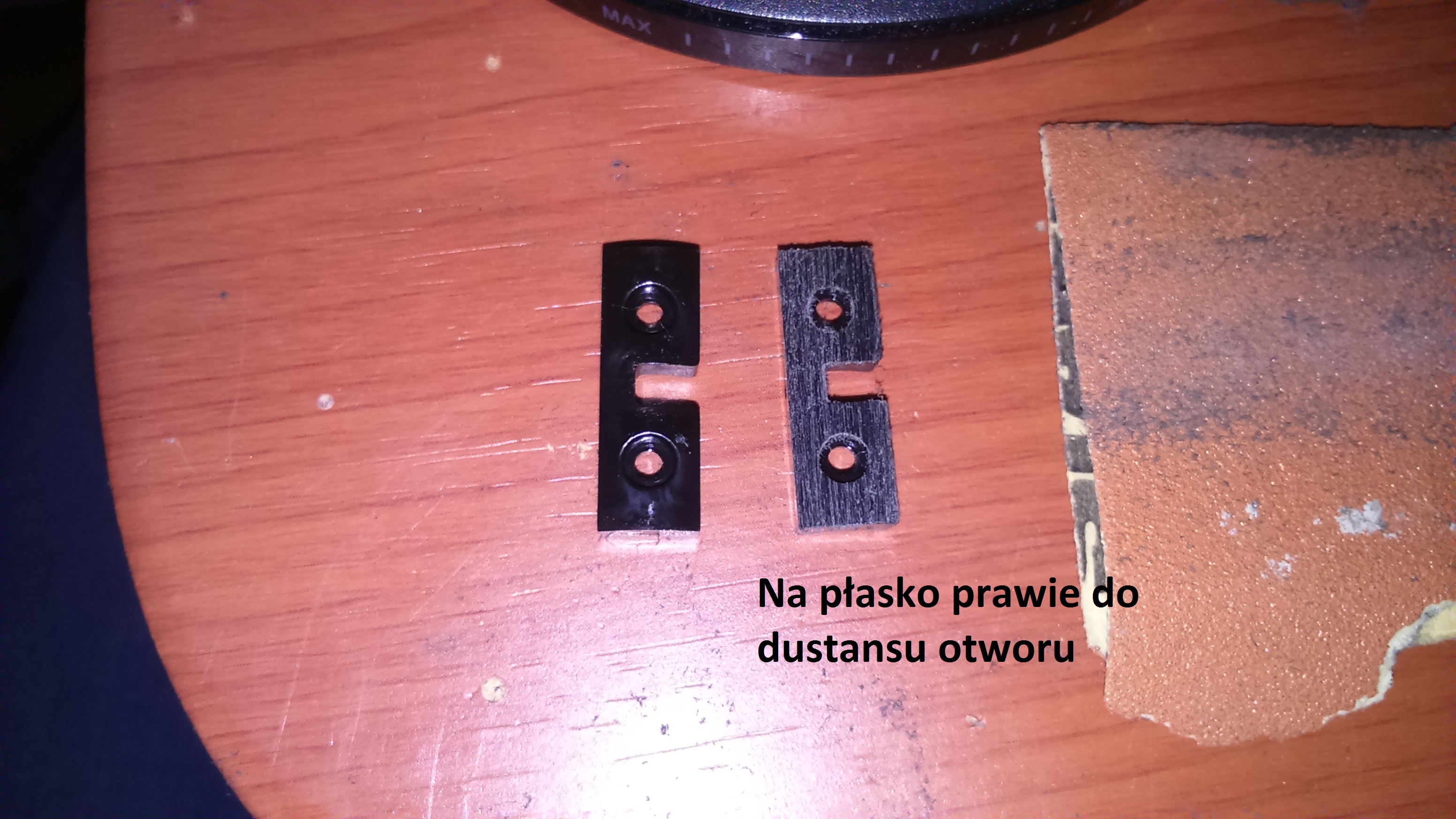

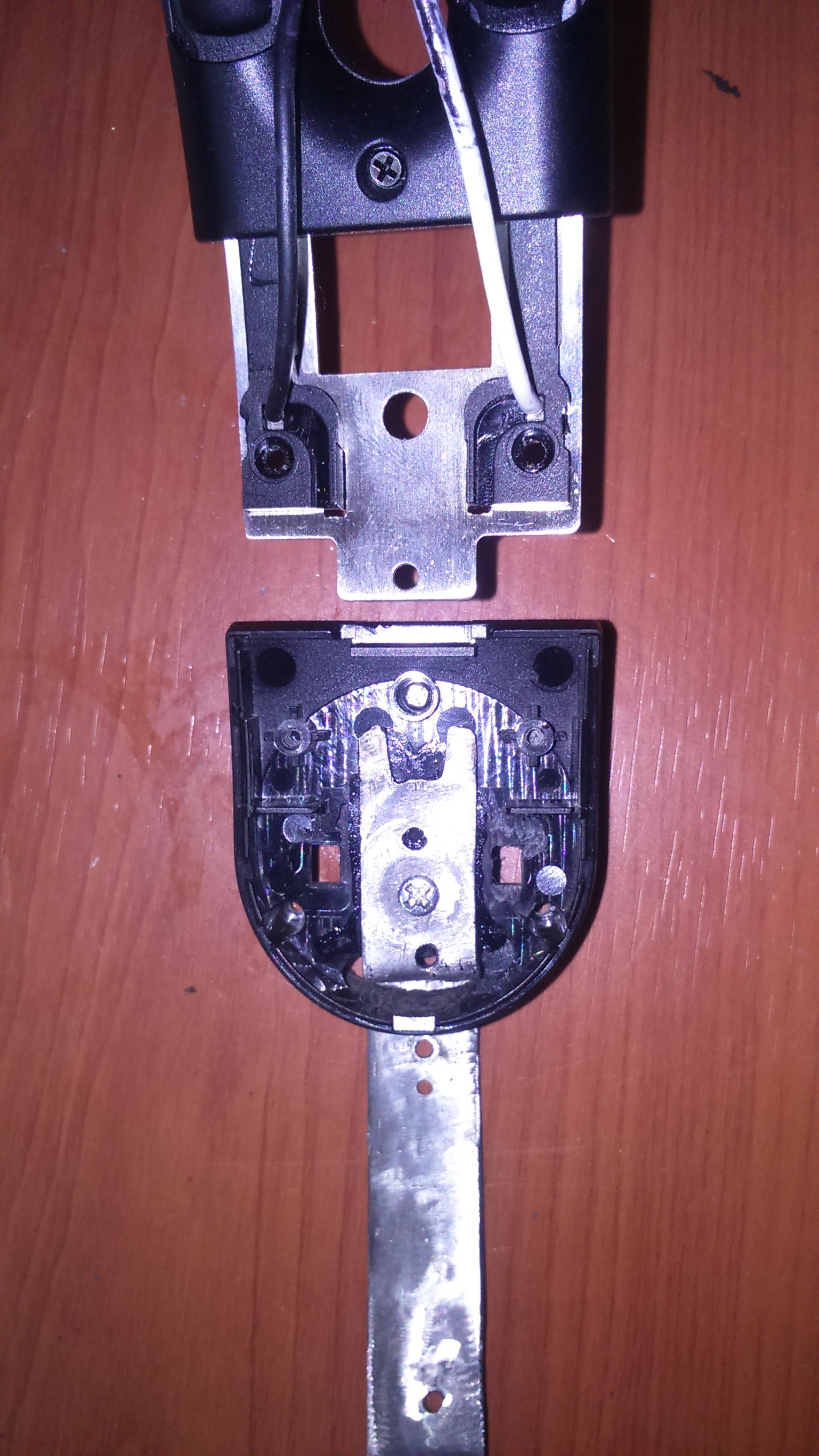

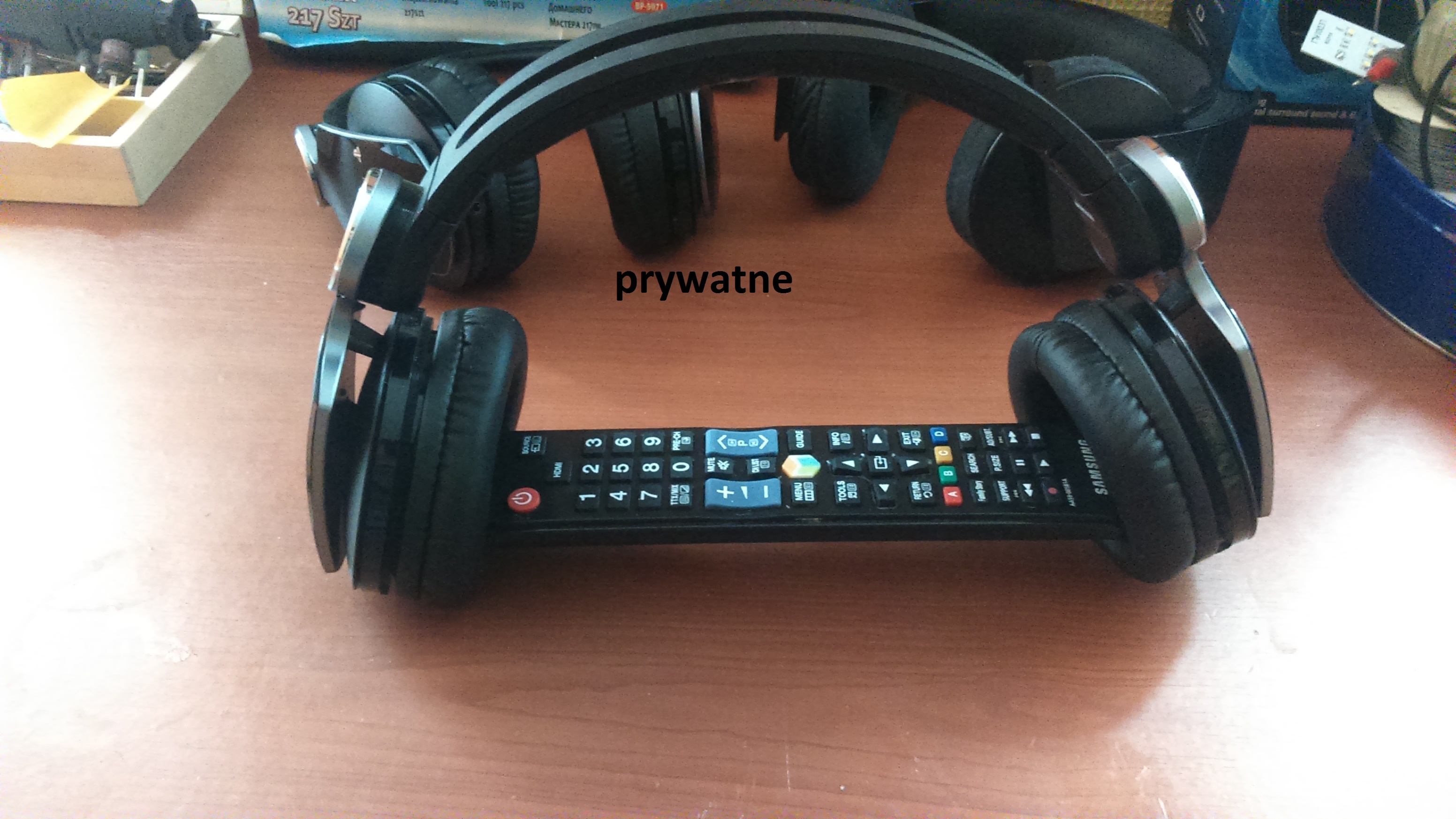

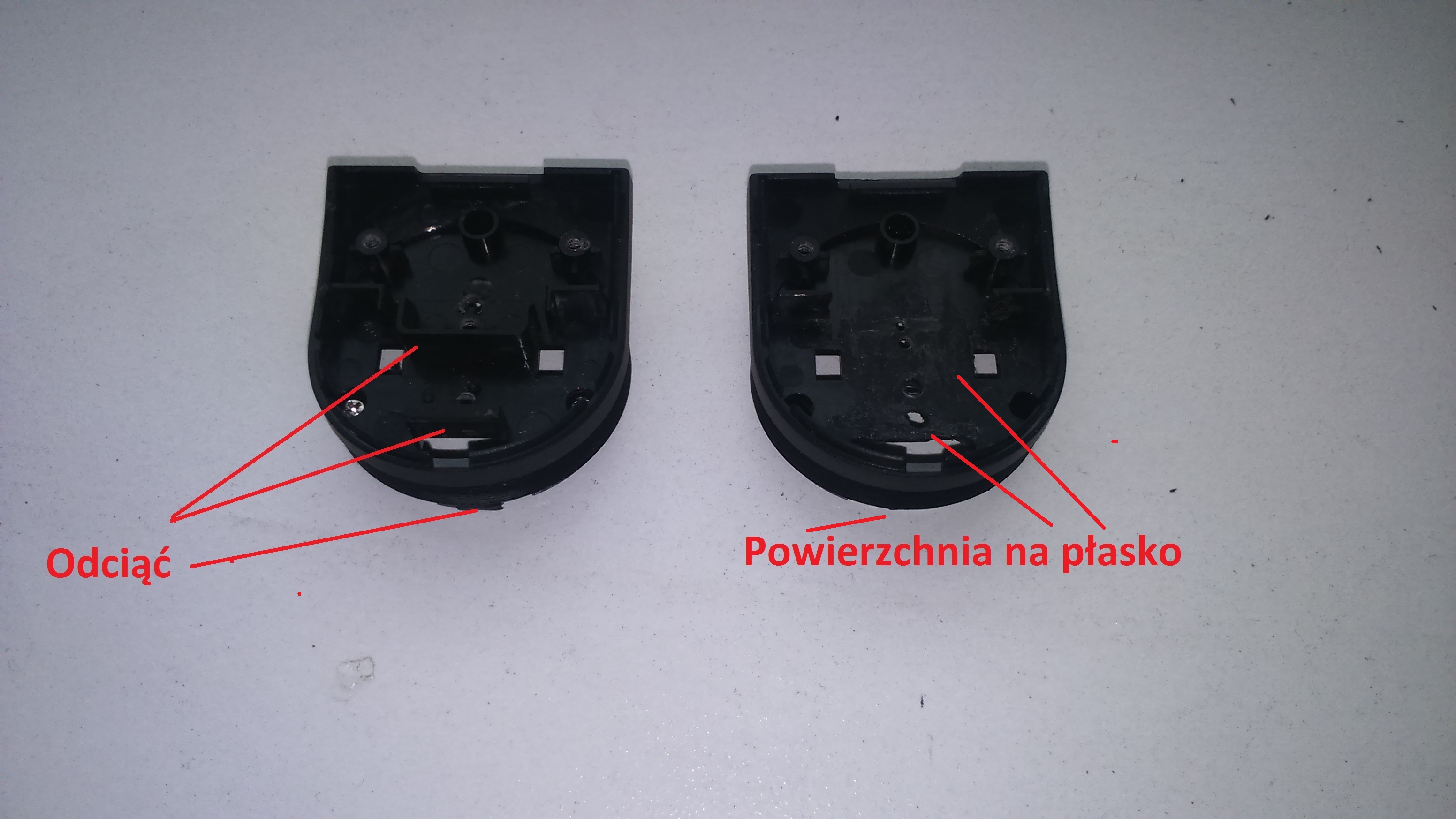

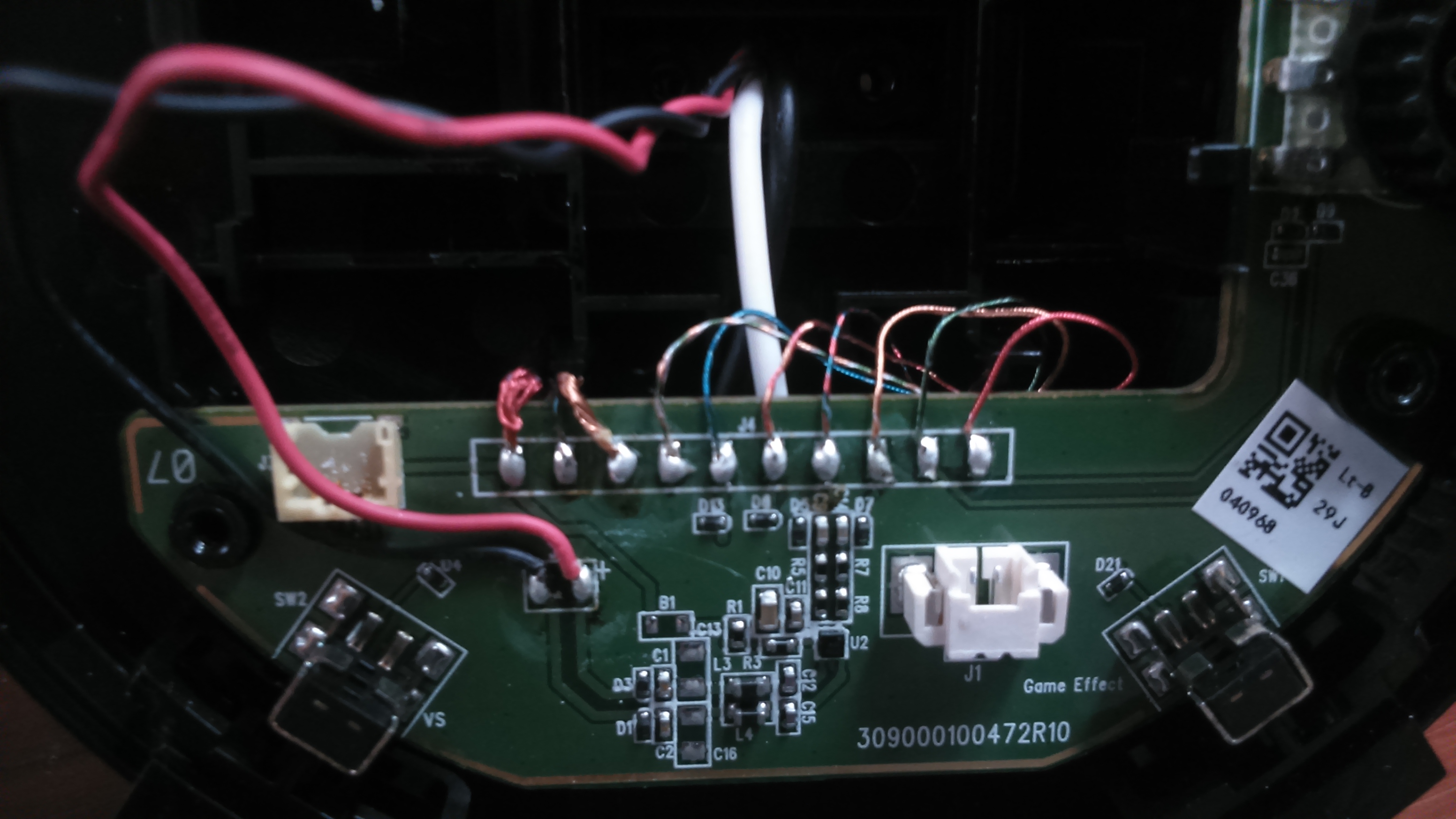

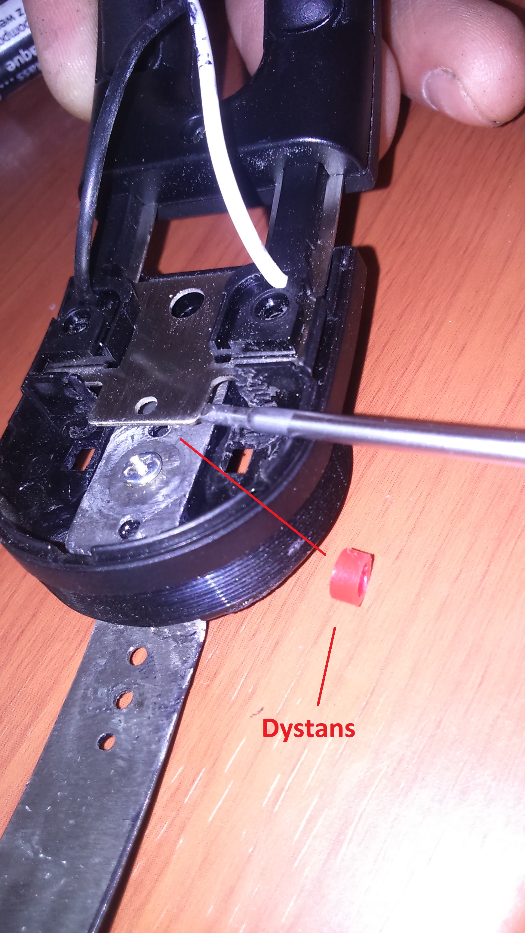

    krok 6 Słuchawki PS3 Pulse Wireless Pękające słuchawki NAPRAWA Słuchawki PS3 Pulse Wireless Pękające słuchawki NAPRAWA Słuchawki PS3 Pulse Wireless Pękające słuchawki NAPRAWA Słuchawki PS3 Pulse Wireless Pękające słuchawki NAPRAWA Słuchawki PS3 Pulse Wireless Pękające słuchawki NAPRAWA Słuchawki PS3 Pulse Wireless Pękające słuchawki NAPRAWA Słuchawki PS3 Pulse Wireless Pękające słuchawki NAPRAWA Słuchawki PS3 Pulse Wireless Pękające słuchawki NAPRAWA Słuchawki PS3 Pulse Wireless Pękające słuchawki NAPRAWA Słuchawki PS3 Pulse Wireless Pękające słuchawki NAPRAWA
    krok7 Słuchawki PS3 Pulse Wireless Pękające słuchawki NAPRAWA Słuchawki PS3 Pulse Wireless Pękające słuchawki NAPRAWA Słuchawki PS3 Pulse Wireless Pękające słuchawki NAPRAWA Słuchawki PS3 Pulse Wireless Pękające słuchawki NAPRAWA Słuchawki PS3 Pulse Wireless Pękające słuchawki NAPRAWA Słuchawki PS3 Pulse Wireless Pękające słuchawki NAPRAWA Słuchawki PS3 Pulse Wireless Pękające słuchawki NAPRAWA Słuchawki PS3 Pulse Wireless Pękające słuchawki NAPRAWA Słuchawki PS3 Pulse Wireless Pękające słuchawki NAPRAWA
    końcowe zdjęcia dodam puzniej jak ułożyć przewody zapomniałem dodać postaram się jak najszybciej uzupełnić braki czeka na mnie jeszcze 5 szt.

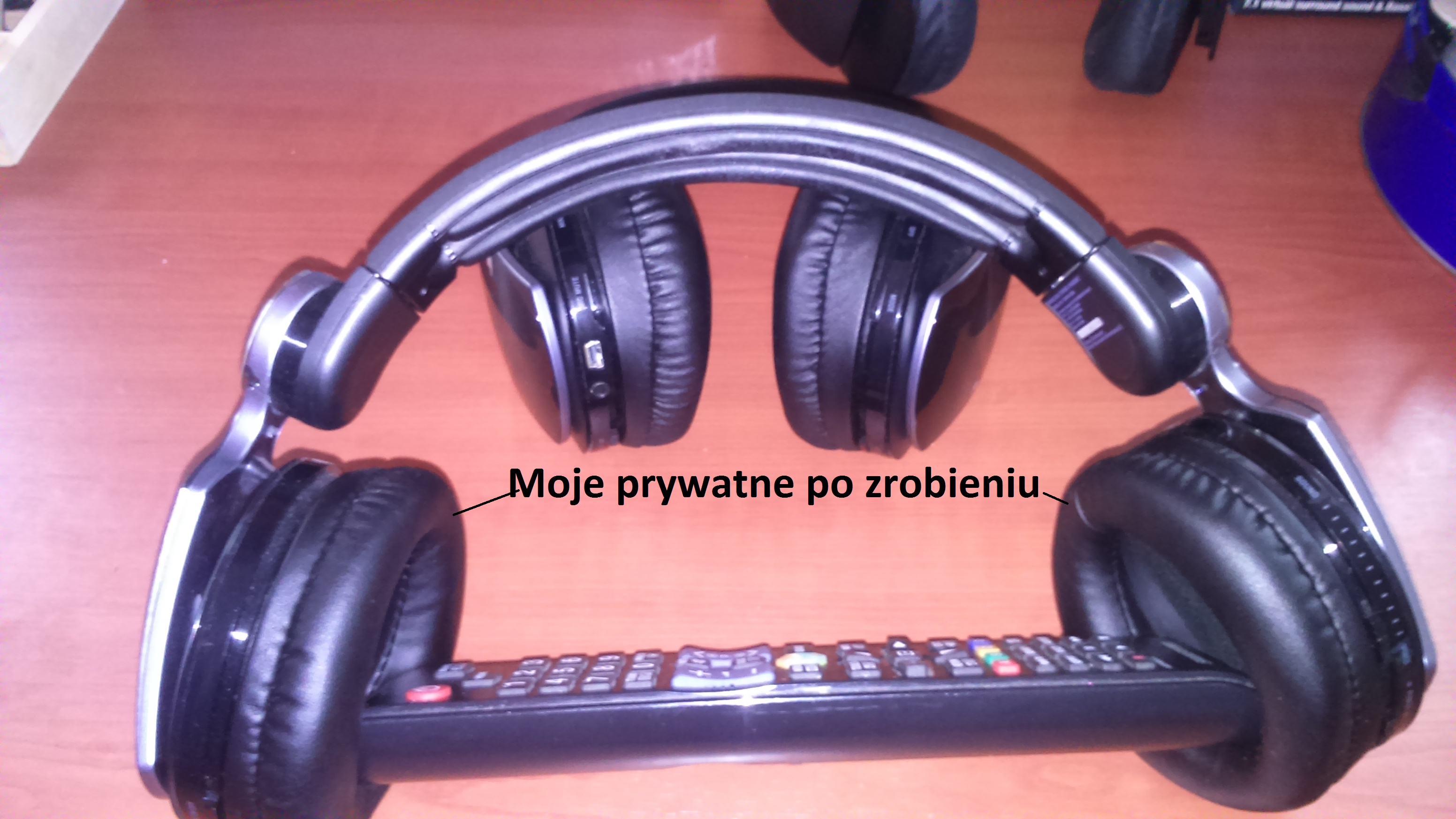

    Witajcie zainteresowanych do dnia dzisiejszego nadal je przerabiam ale po dłuższym doświadczeniu przeróbka uległa lekkiej modernizacji efekt ten sam a mniej pracy na dniach fotorelacje z opisem Pozdrawiam was

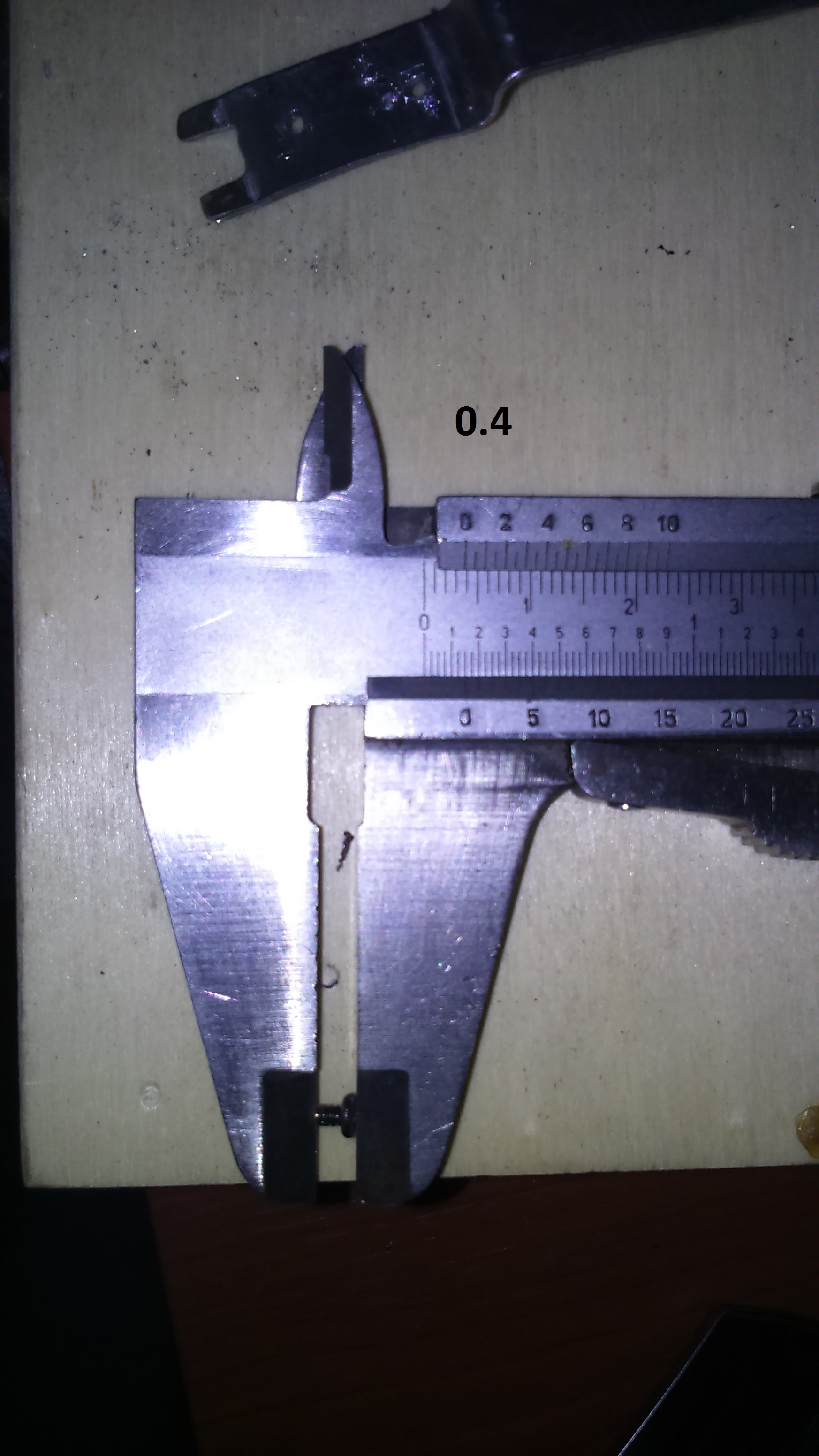

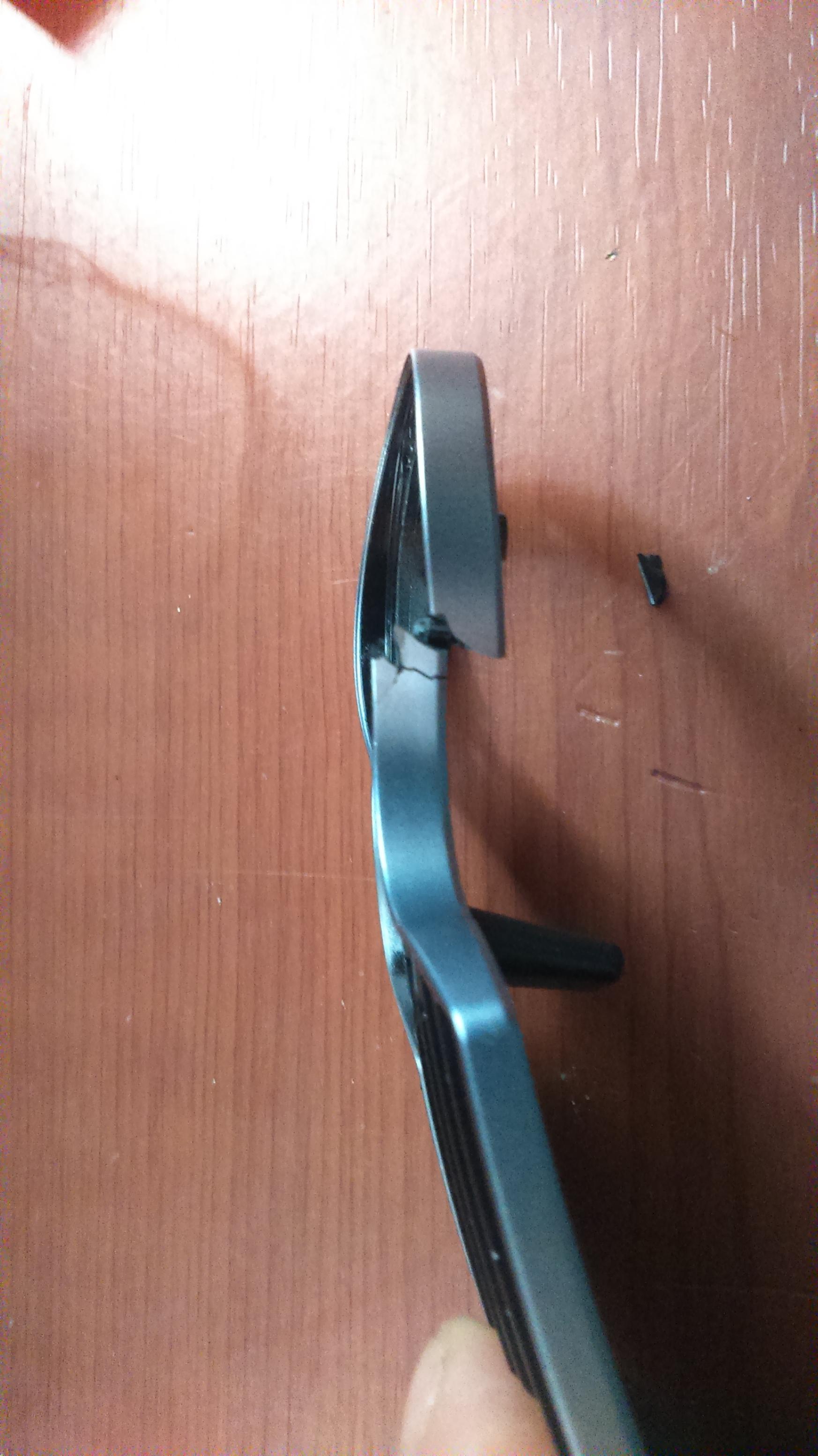

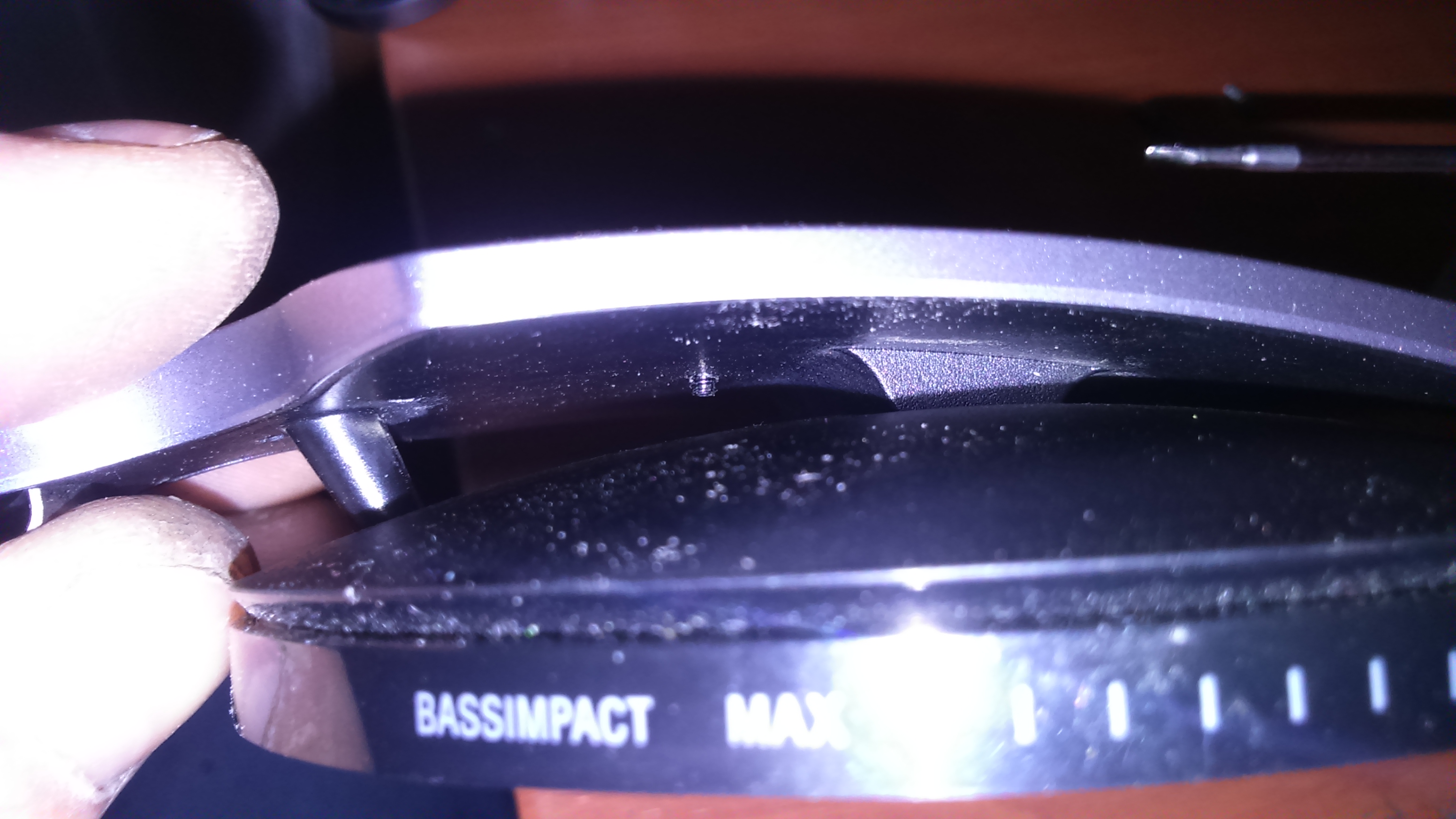

  • #5 17489756
    Playton

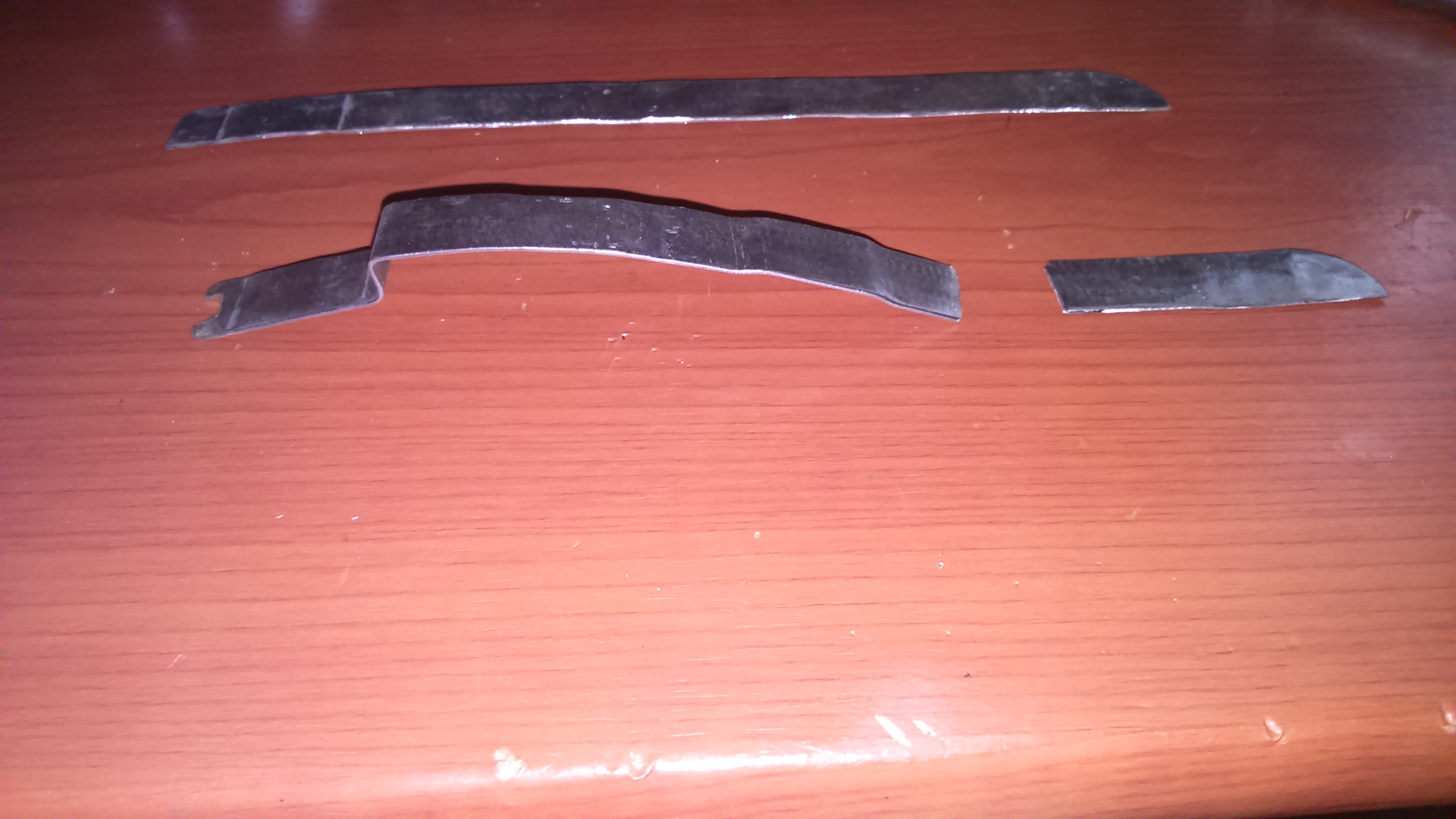

    Słuchawki PS3 Pulse Wireless Pękające słuchawki NAPRAWASłuchawki PS3 Pulse Wireless Pękające słuchawki NAPRAWASłuchawki PS3 Pulse Wireless Pękające słuchawki NAPRAWASłuchawki PS3 Pulse Wireless Pękające słuchawki NAPRAWASłuchawki PS3 Pulse Wireless Pękające słuchawki NAPRAWASłuchawki PS3 Pulse Wireless Pękające słuchawki NAPRAWASłuchawki PS3 Pulse Wireless Pękające słuchawki NAPRAWASłuchawki PS3 Pulse Wireless Pękające słuchawki NAPRAWA

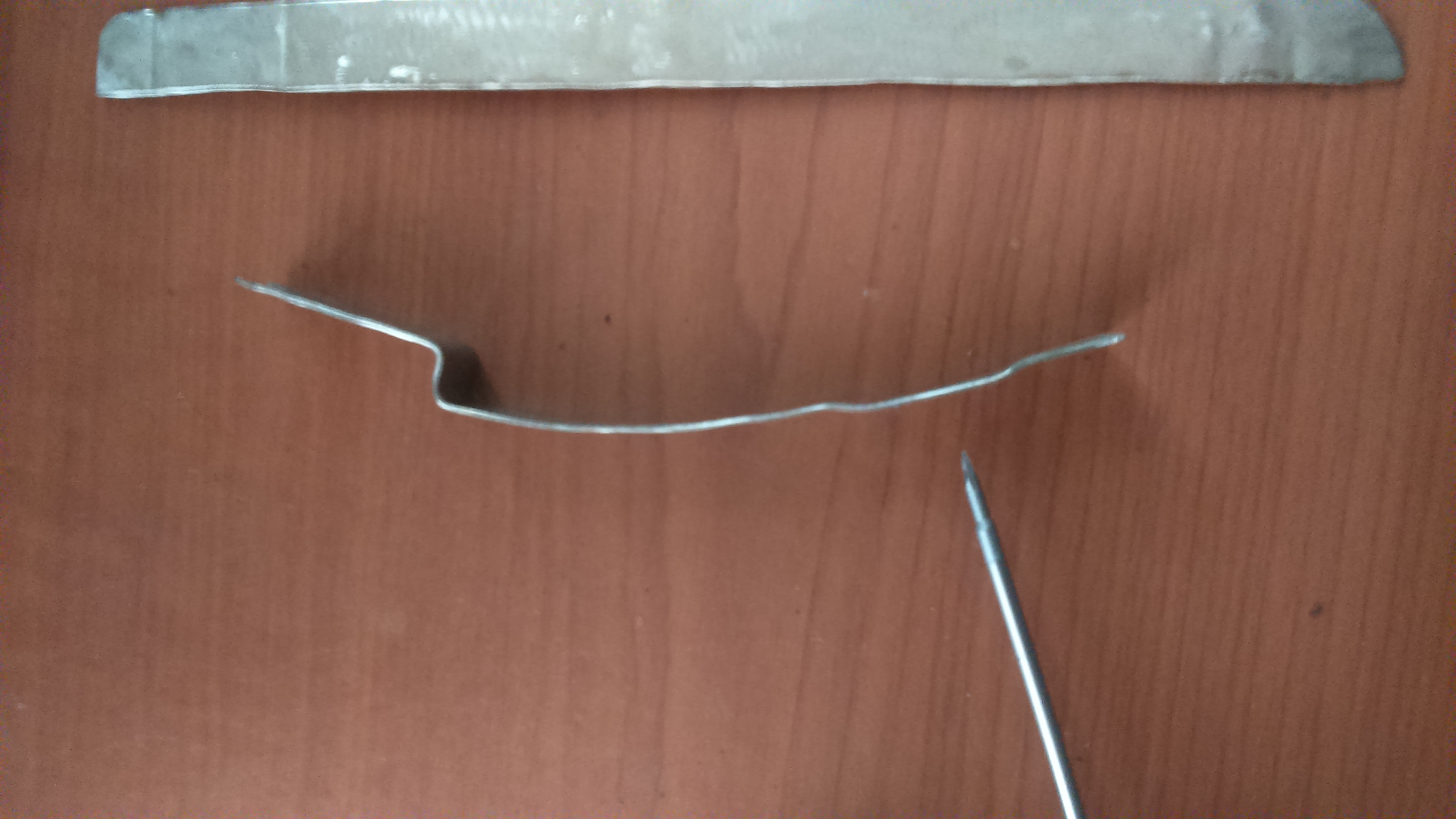

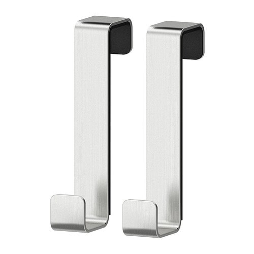

    Witajcie odpisze na wasze pytania co piszecie prywatnie. A mianowicie tej blaszki . Zwykła blaszka nie sprężynuje wygina się ,nie wraca i z czasem pęknie Ja używam blaszki nierdzewki która jest sprężysta ,problem który możecie napotkać to wywiercenie otworów jeśli macie dobre wiertła bez problemu na niskich obrotach oraz polewać wodą . Gdzie nabyć te blaszki w każdym sklepie . blaszki to nic innego jak wieszaki na drzwi np do łazienki . Oraz blaszki przed przykręceniem posmarować troszkę grubo klejem by lepiej siedziały ,pamiętać że mamy jedno podejście przy składaniu
