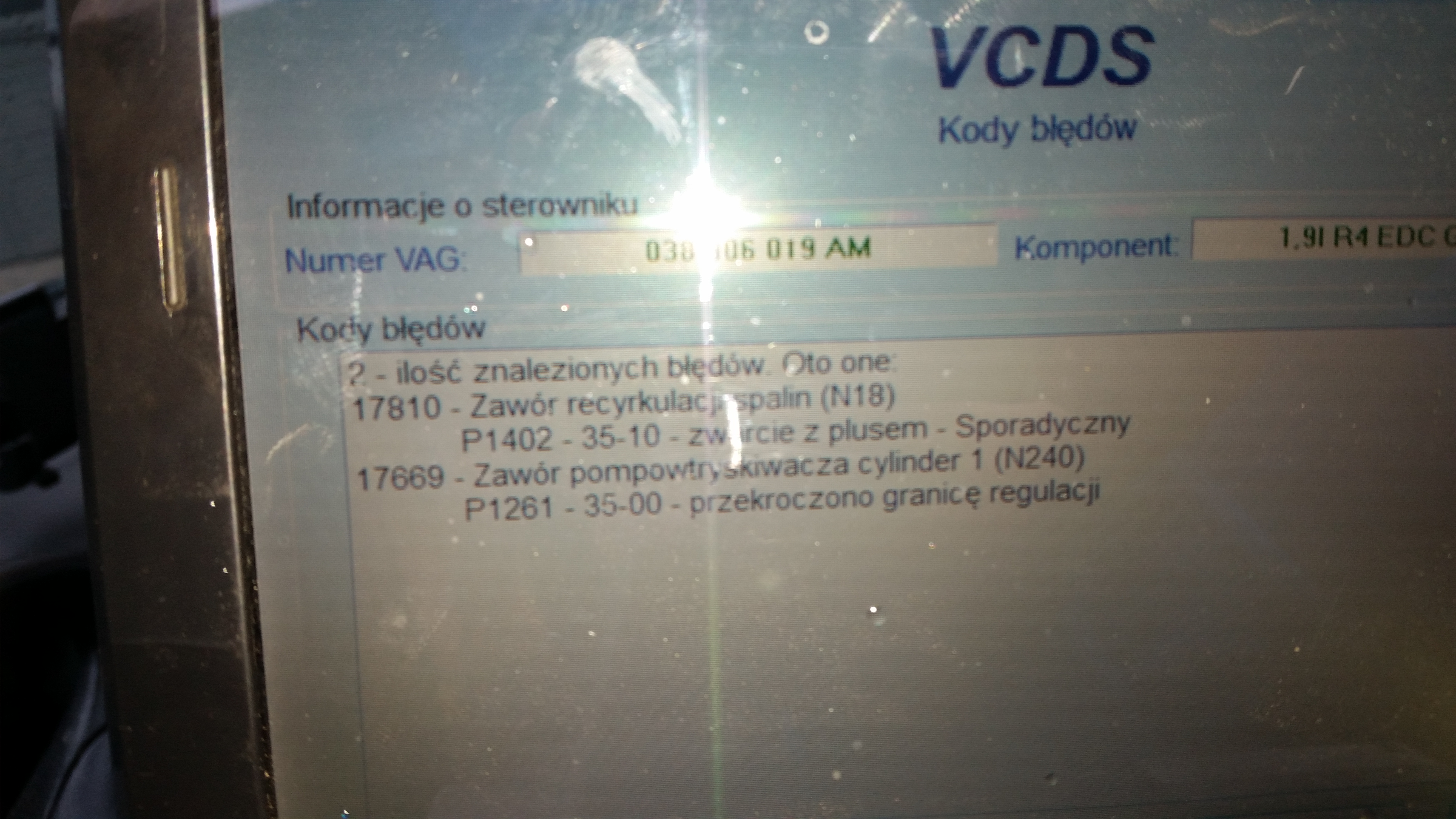

    Witam serdecznie,
    Mam problem z samochodem a mianowicie po odpaleniu samochodu i przejechaniu kilkuset metrów zapala się kontrolka ASR.
    Prosiłbym o pomoc w zdiagnozowaniu dlaczego?
    Listwa od wtrysków została wyjeta i założona druga i dogięte zostały PINy.
    Niewiem co jest jak zapali sie kontrolka silnik ma wibracje.
    Rezystancja na poziomie 0, korekty również są super na wtryskach?
    Czy macie jakieś pomysły?
    Załączam zdjęcia z dzisiejszego podłączenia do kompa.
    Pozdrawiam GOLF IV 1.9TDI AJM - kontrolka ASR i wibracje silnika po odpaleniu

    robokop
    Żarty sobie robisz? Pozbądź się P1261.

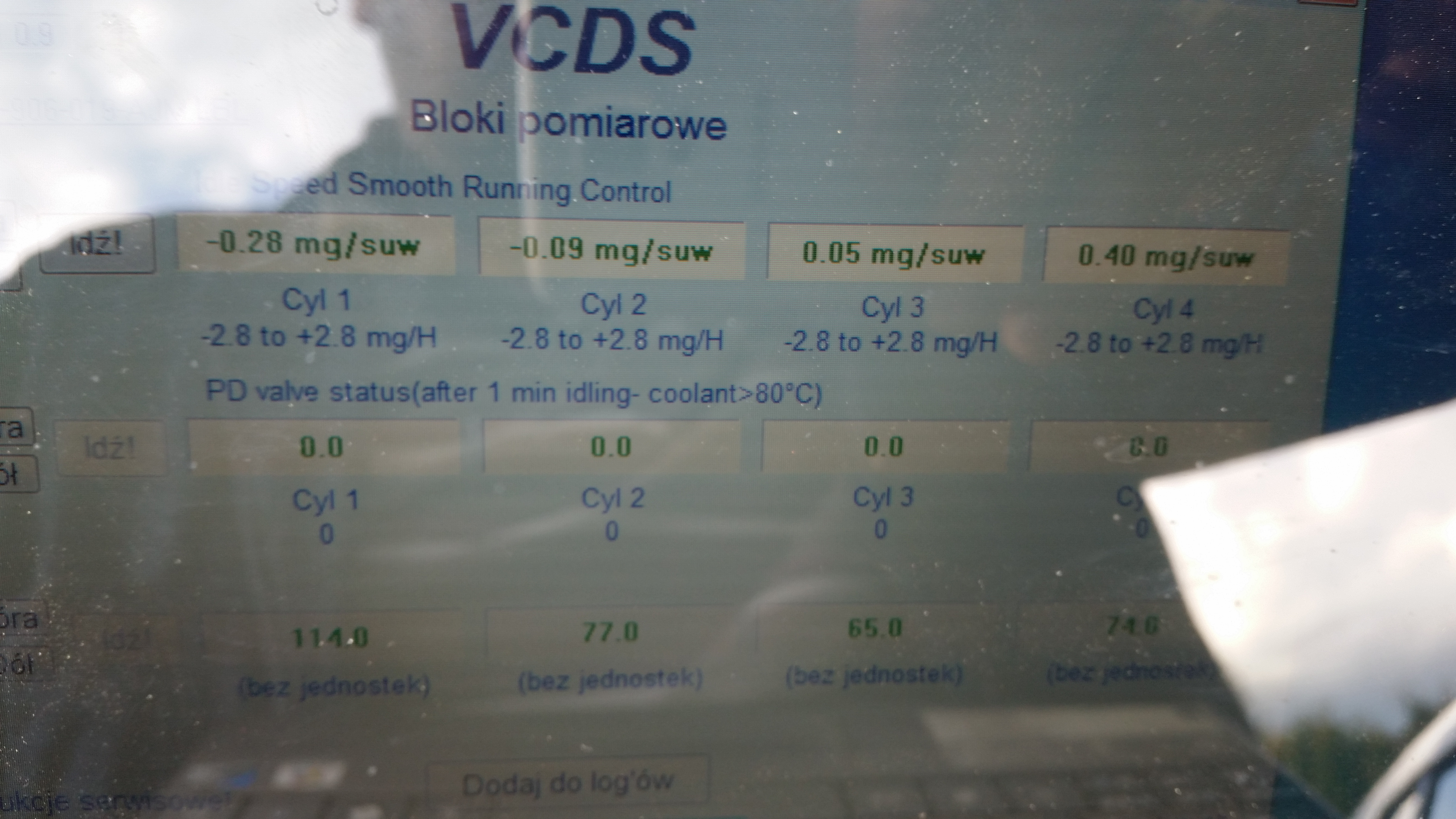

    mlodykil22
    Zrobiłem kolejne logi i sytuacja wygląda następująco
  • #7 14680710
    andrzej20001
    No brawo. A pompke wymieniles lub zamieniles miejscami?
  • #8 14681287
    domex32
    Masz wtryski do naprawy / regeneracji.
    Tak, wszystkie CZTERY, bo kolejne zaraz dogonią ten pierwszy.

    mlodykil22
    Mechanik ustawił od nowa kont wtrysku i nic nie pomogło
    Staram się nie tankować na Orlenie
    Macie może w województwie pomorskim kogoś co ma używane pompki bądż regeneruje ?
