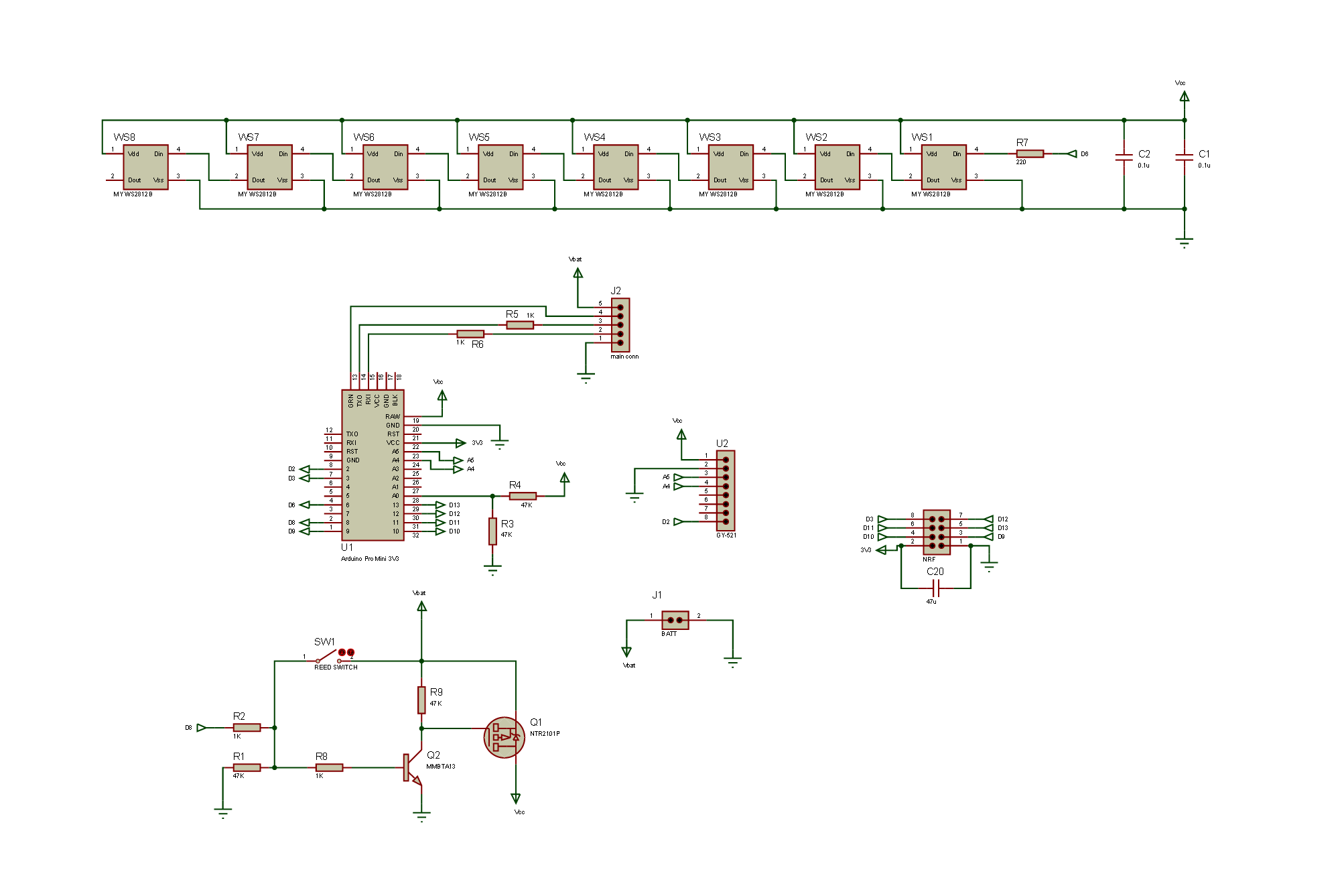

    Oto projekt, który startuje w kolejnej edycji Hack a Day Prize, czyli interaktywne piłki do żonglowania.

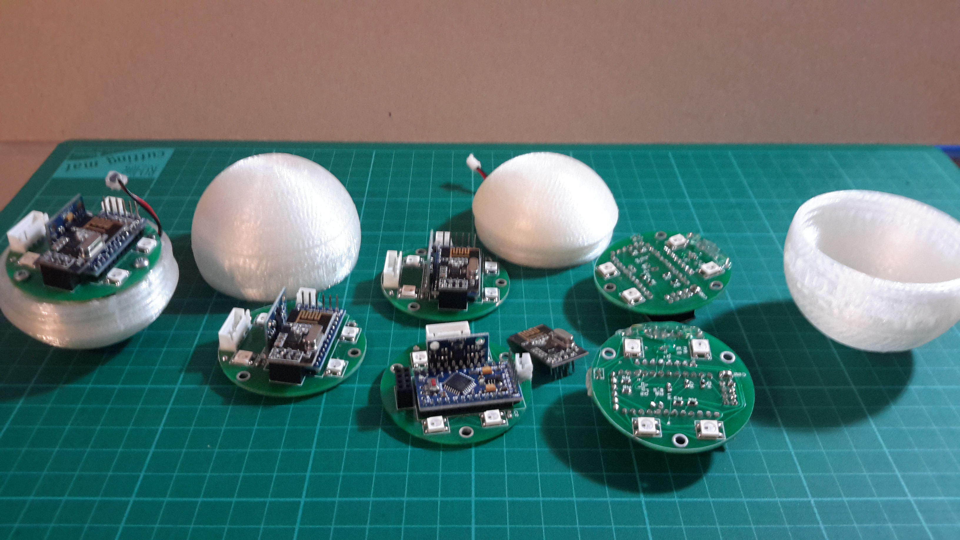

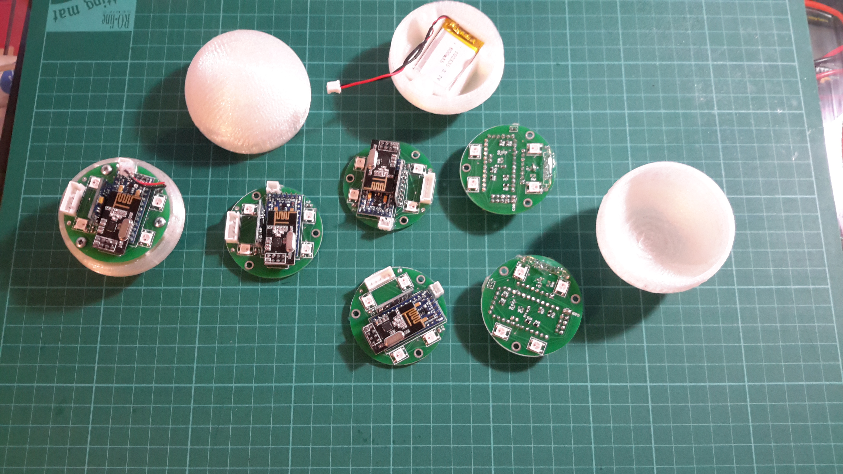

    Celem projektu było stworzenie platformy rozwojowej, która poprzez formę interaktywnej zabawy pozwalałaby zapoznać się nieco z fizyką, a właściwie sposobem wykorzystywania danych odzwierciedlających przyspieszenie, siłę odśrodkową, obrót itp. Urządzenie zostało zbudowane w oparciu o moduł Arduino Pro Mini. Użyto tutaj także modułu do komunikacji nRF24, który pozwala przećwiczyć zdalne sterowanie lub stworzyć z kilku takich piłek sieć. Autor twierdzi, że jest to idealna pomoc dydaktyczna do nauki w klasach technicznych i fizycznych. Oprócz wykorzystania kilku gotowych modułów, autor przygotował bazowy obwód drukowany i odpowiednią obudowę. Obwód drukowany jest dosyć prosty i nie jest niezbędny do powielenia, piłki, którą można spokojnie wykonać na okrągłej płytce uniwersalnej (pokazanej na jednym z poniższych zdjęć).
    Cały projekt stworzony został jako typowy open-source, a autor na portalu github umieścił kody źródłowe, schematy, pliki gerbera niezbędne do wykonania płytek oraz modele STL do wykonania obudów na drukarce 3D.

    Kolejny bajer oparty o gotowe moduły. Widzieliście płytkę główną?? Wygląda jak by facet pierwszy raz projektował. Osobiście ten projekt mi się podoba ale takie drobiazgi jak akcelerometr i żyroskop(to chyba MPU6050 tam siedzi), mógł już na płytce umieścić skoro i tak zamawia w firmie płytkę. Idąc tym tropem-Dlaczego facet nie dał mikrokontrolera na tą płytkę a zamiast tego dał moduł? Jak się bawić w opensuroce to niech kto końcu zrobi coś porządnie. Da na płytce usb,wstawi konwerter. Zrobi własną platformę na której będzie można coś porobić konkretnie w tym kierunku. Jeśli ktoś powie że tu trzeba było arduino bo chodzi o rozwojowość projektu, niech się zastanowi nad swoim myśleniem. Jestem przeciwnikiem tego typu rozwiązań(oczywiście jeśli chodzi o produkcję seryjną czy konstrukcje na konkurs).

    tehaceole
