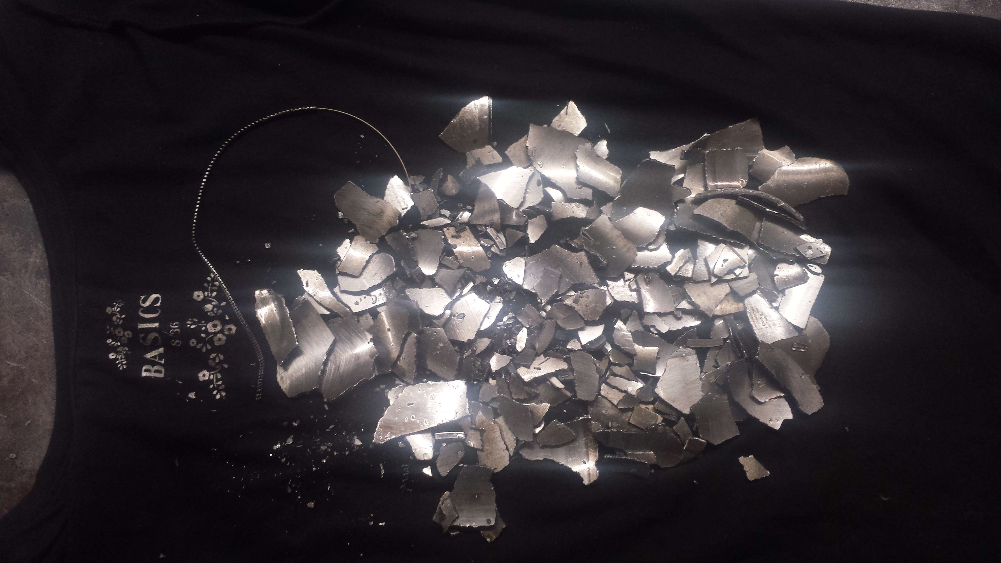

    Tutaj masz przykład wgrania gotowca do Passata B6 1.9
    Efekt na 3 dzień przy spokojnej jeździe.
    To co było w misce olejowej.
    VW/GOLF/IV 1.9TDI - Kość pamięci z gotową mapą do AFN
    Miałem jednego takiego klienta A3 gdzie wgrywał gotowca.
    Kosztowało go to 500zł.
    Za chwile była wymieniana turbina i sprzęgło.
    Sprzęgło włożone od mocniejszego silnika i się ślizgało.
    Wrócił do oryginału - wgrywanie mam kosztowało go 1000zł do tego wymiana sprzęgła, turbiny.
    Czyli wydał ponad 3tyś i został przy tym co było w oryginale.
    Lepiej wydać te 500zł więcej i jechać do kogoś kto ma hamownie.
    Zapytaj się Twojego mechanika czy da Ci gwarancję że przez 3 miesiące ten silnik nie wyzionie ducha.
